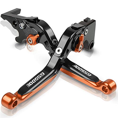

Ich habe mir diese billigen neuen Kupplung- und Bremshebel gekauft, mit Einstellmöglichkeit! Noch nicht montiert, ebenso gab es einen Kupplungskraftverstärker, den man zwischen Griff und Kupplung baut, um den Kraftaufwand beim Kuppeln zu verringern.
Habe noch nicht montiert. sind die zu emfehlen?

Ist ne ABE dabei? Wenn nein, schmeiß sie in die Tonne. Wenn ja, bau sie an.

@Toni2012Berlin Mindestens der Bremshebel muss eine ABE haben, das ist ein sicherheitsrelevantes Bauteil und sollte auf keinen Fall bei der Betätigung brechen. Wenn da keine ABE dabei ist, montier es besser nicht.
Edit: Etwas recherchiert, der Händler verkauft die Dinger, gibt es auch noch von anderen Anbietern, kein Hinweis auf ABE oder EG-Genehmigung:

Wenn du einen Bremshebel ohne ABE montierst, der nicht dem Originalhebel entspricht, und in einer Konrolle merkt das ein Beamter, dann bleibt dein Motorrad stehen weil dir die Weiterfahrt untersagt wird. Es ist immerhin ein Teil der Bremse.
Halbwegs günstige Hebel mit ABE bekommst du ab ca. 100 Euro für beide.
Hier zum Beispiel von Probrake und nach Raximo oder V-Trec kannst du auch mal gucken. Und es gibt bestimmt noch andere mit ABE.

Ah ja. Danke. Wo gibt es die ABE? Aufkleber ? Eintragen beim TÜV ist mir aber zu umständlich. Und zu Originalteile: Ich hatte mal einen anderen Blink- und Lichtschalter, der funktionierte wesentlich besser. Ich habe mit dem Originalschalter mehrfach Probleme gehabt, den Blinker durch einen kurzen Tastendruck (Mitte) auszuschalten. Der lief 1x mal noch weiter, weil ich den Schalter nicht fest genug gedrückt hatte. Nix mit ABE für den neuen oder das Original soll besser sein. Aber ok, danke!

Brechen die kaputt? Aber nur beim Sturz, oder??

Das weiß man nicht.
Kein amtlich anerkannter Sachverständiger trägt dir die Hebel ohne ABE ein, weil keiner weiß, ob die nicht aus weichem Fensteraluminium sind.
ABE gibt's nur, wenn du geprüfte Hebel kaufst.

Ja, die billigen Hebel könnten sich bei einer Vollbremsung verbiegen oder brechen. Wenn dir das Leben nix wert ist kannst du ja das Risiko in Kauf nehmen.
