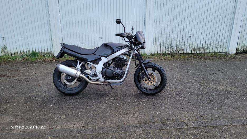

Die Gabel ausgebaut, gereinigt, geschliffen, grundiert und gefüllert.
Alt 15.03.2023, 19:15:35   #4515
Skiskipowski
Registriert seit: 04.07.2022
Ort: Karlsruhe
Beiträge: 231
Kilometer: 13.500
Die 3,5er Felge mit dem 120er Scorpion ist montiert. Also falls das jemand machen möchte, empfehle ich dringend eine Bremsscheibe zu holen, die ein paar mm weniger Durchmesser hat. Denn genau diese mm sind es, durch die man bei der Montage die frisch gelackte Felge vermackt, weil der Bremssattel gerade irgendwie so rein geht. Egal, wird in den nächsten Tagen repariert, jetzt muss ich erst mal den frischen Vorderreifen einfahren, damit er nicht mehr so glitschig ist.
Und ich muss mir etwas mit dem Hauptständer einfallen lassen, denn jetzt sitzen beide Reifen auf und haben keine wirkliche Luft mehr. Aber jetzt passt das Vorderrad endlich zum Hinterrad und sieht nicht mehr so zierlich aus.

Alt 15.03.2023, 19:45:14   #4516
Beiträge: 8.812
Gibt's kleinere Bremsscheiben?
Den Reifen kannst du einfach mit Lappen und Bremsenreiniger abwischen. Dann ist die erste Schicht runter und man fährt nicht mehr so ganz wie auf rohen Eiern.
Alt 15.03.2023, 19:55:21   #4517

Alt 15.03.2023, 22:16:43   #4518
-BW-
Benutzerbild von -BW-
Registriert seit: 01.02.2019
Beiträge: 72
Wenn eine kleine Bremsscheibe verbaut wird bleibt an beiden Bremsbelägen ein Rand stehen. Irgendwann berühren sie diese Ränder an der Bremsscheibe vorbei und die Bremswirkung geht flöten.
Eine höchst fragwürdige Empfehlung.

Alles in Maßen! Klassischerweise bleibt bisher bei der Bremsscheibe ein Rand von wenigen Millimetern stehen, der ausserhalb der Bremsbeläge liegt. Wenn man sich diesen Rand schon sparen würde, würde der Bremssattel problemlos rein gehen.
Manche Wave Scheiben haben auch stellenweise einen kleinen Durchmesser.
Wahrscheinlich geht es auch problemlos, wenn man den Bremsflüssigkeitsbehälter öffnet und die Bremsbeläge auf das Maximum spreizt. Der übliche schnelle Aus- und Einbau bei dem man die Bremse eigentlich nicht wirklich anfasst geht mit der breiteren Felge nunmal nicht. Immer den Sattel los schrauben und ein wenig fummeln ... oder die etwas exquisite Variante: Alle Schrauben an der Bremsscheibe bis auf eine lösen, alles zusammen bauen und die Bremsscheibe zwischen die Beläge schieben/drehen und erst dann die Scheibe festschrauben...
Und egal welche Empfehlung von mir kommt, gehe ich immer davon aus, dass jede Person, die am Moped schraubt, auch weiss was sie da tut... gerade wenn es um Bremsen geht.
Alt 16.03.2023, 04:52:24   #4520
Beiträge: 8.812
Nö, du musst davon ausgehen, dass auch Newbies am Mopped rumfrickeln.
Aber nochmal zum Sättel abnehmen bzw aufsetzen. Bei der Bandit ist da nicht mehr Platz, als jetzt bei dir. Ich weite die Beläge immer ein bisschen, indem ich den Sattel auf der Scheibe etwas "drehe", also quasi den Sattel etwas von der Scheibe abziehen und dann nach innen kippen. Dadurch gehen die Beläge auch etwas auseinander.
Edit: der Gabel nochmal etwas Füller gegönnt
Geändert von gsmattis (16.03.2023 um 06:15:58 Uhr)

Andre61
Good morning.
Nun da war mir dich doch eine 600 Bandit zugelaufen, nun das Moped hatte ein paar Jahre rumgestanden lief wie ein Sack Nüsse bräuchte etliche Minuten um aus dem Choke zu kommen und lief dann mit 800-110 Umdrehungen.
Schwankend)
Es war kaum noch Benzin im Tank.
Ich hab Vergaser aditiv auf 5Liter Benzin gegeben und sie die letzten Wochen immer Mal warmlaufen lassen.
Jetzt läuft sie stabil mit 1000 Umdrehungen
Es muss also nicht immer der Vergaser ausgebaut und zerlegt werden.
Mfg

Alt 25.03.2023, 12:53:15   #4544
Beiträge: 8.812
Sieht doch ganz ordentlich aus. Kult ist immer gut
