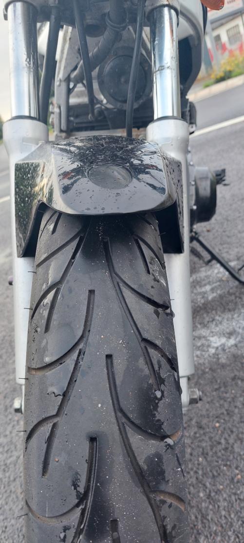

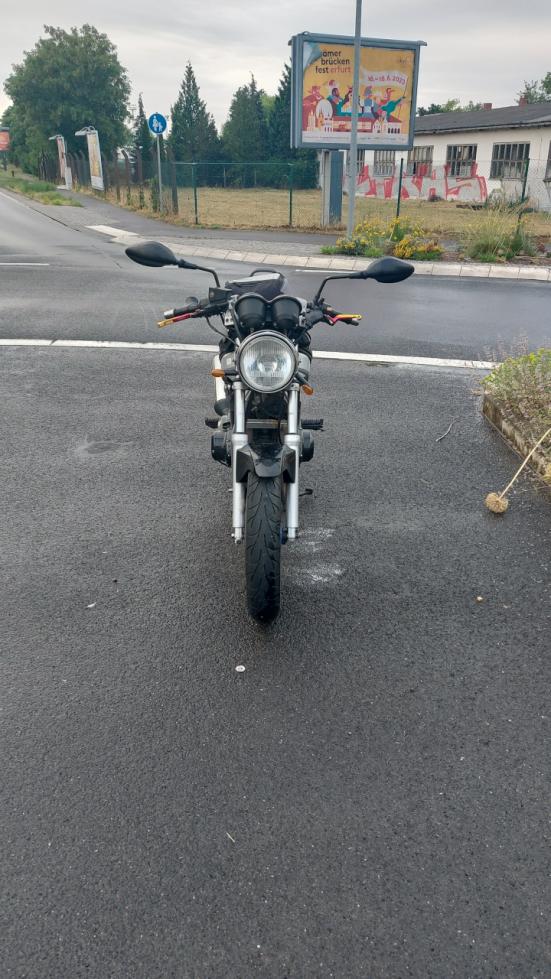

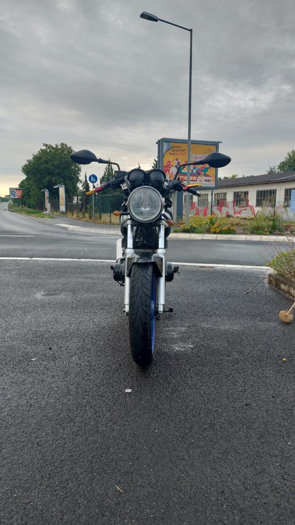

Neues hinterrad + nasser Kreisverkehr = Klatschplumps.
Ich habe die nasse Fahrbahn im Zusammenhang mit einem neuen Hinterschlappen unterschätzt. Die Maschine rutschte mir im Kreisverkehr weg und rutschte ca. 10 Meter. Neben Verkratzungen am Motor, verbogenem Kupplungshebel und gebrochendem Blinker ist das Vorderrad nun schief in der Gabel.
1 - Gibt es im Raum Erfurt jemanden der sich das mal anschauen könnte?
2 - kann ich irgendwie selber feststellen ob die Gabel einen weg hat oder kann ich die gabel irgendwie nachstellen?
3 - wie kann ich feststellen ob die Bremsanlage einen wegbekommen hat?
4 - worauf sollte ich noch achten?

Die GS ist erstmal sehr robust. Ob die Bremse (Scheibe) war abbekommen hat (Seitenschlag) hörst du, wenn du das Rad mit der Hand drehst.
Ich vermute, dass nur die Gabel verspannt ist. Das kann man richten, indem man die Achse und die Scheiben der unteren Gabelbrücke löst und mit dem Rad vor einer Wand stehend ein paar mal kräftig einfedert. Wenn das nicht reicht, kannst du das Rad auch mit der Hand gerade rücken.
Alt 26.06.2023, 10:29:08   #3
Das ist auch meine Meinung. Die Gabel hat sich wahrscheinlich einfach nur etwas verdreht. War bei meinem kleinen Ausrutscher vor ein paar Jahren auch so.
Einfach die Steckachse, die untere Gabelbrücke, wenn es geht auch noch den Kotflügelverstärker/-halter lösen und kräftig, mit Schmackes ein paar mal einfedern. Die obere Gabelbrücke natürlich nicht lösen, sonst drückst du die Gabel durch.
Anschließend mit dem richtigen Drehmoment die Schrauben wieder anziehen.
Achtung bei der Steckachse: Erst die Mutter der Steckachse festziehen, dann erst die beiden Klemmschrauben. Macht man es umgekehrt, besteht die Gefahr, dass man die Tauchrohre unten zusammenzieht. Dann klemmt die Gabel und federt nicht mehr richtig.

Habe es so gemacht und siehe da, Rad steht wieder gerade.
Wenn ich das Rad drehe, dann höre ich ganz leichte schleifgeräusche an der Bremsscheibe.
Habe die Steckachse (54Nm), deren Klemmschraube (25Nm) (habe nur einseitig eine) und die untere Gabelbrücke (35Nm) angezogen.
Bei der Schutzblechaufnahme... alter Schwede sind die Schrauben weich... habe schon gedacht ich mache den Innensechskant rund. Hat aber geklappt.
