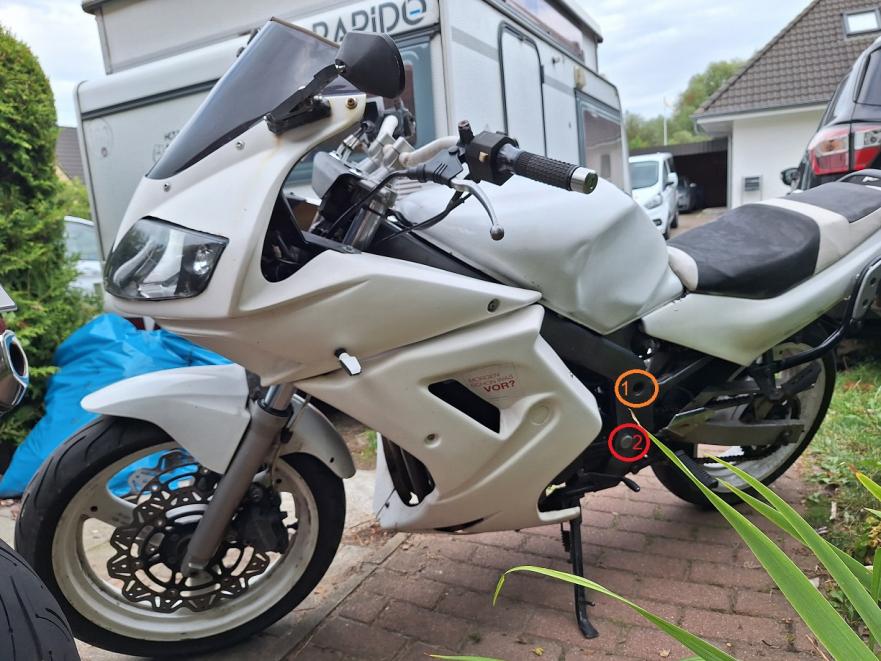

Wie baue ich an einer frühen 89er GS500E die Schwinge aus? Ihr fehlt ja die durchgehende Bohrung im Rahmen.

Auch die 89er GS hat die Bohrung für die Schwingenachse im Rahmen!
Anders geht die Schwingenachse ja nicht rein.....
Siehe Bild, Loch 1 (für die obere Federbeinaufnahme) hat die 89er noch nicht,
Loch 2 (Schwingenlager) ist definitiv da!
Die Lager gerade in der Umlenkwippe (Umlenkhebel) sind zumindest zu reinigen und neu zu fetten bei einem Kettenwechsel. Falls verschlissen, ersetzen.

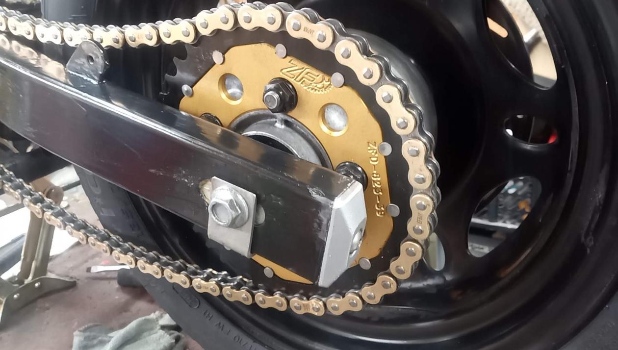

Ich verbaue auch nur Endlosketten. Habe mal vor vielen Jahren ein Kettenschloß während der Fahrt gekillt, kein gutes Gefühl, wenn das Motorrad ohne Kette fährt. Lag hinter mir auf der Straße, zum Glück ist nicht mehr passiert.
Mit Schmiersystem wird die Kette so alt, das die Inspektion der ganzen Lager eh ansteht, wenn die Kette gewechselt werden soll. Bei meinem Gespann habe ich einfach eine gute gebrauchte Schwinge mit fitten Lagern eingesetzt, da die alte Schwinge sehr gammelig war. Ein paar Jahre Winterbetrieb killen so richtig was am Moped
Volker
