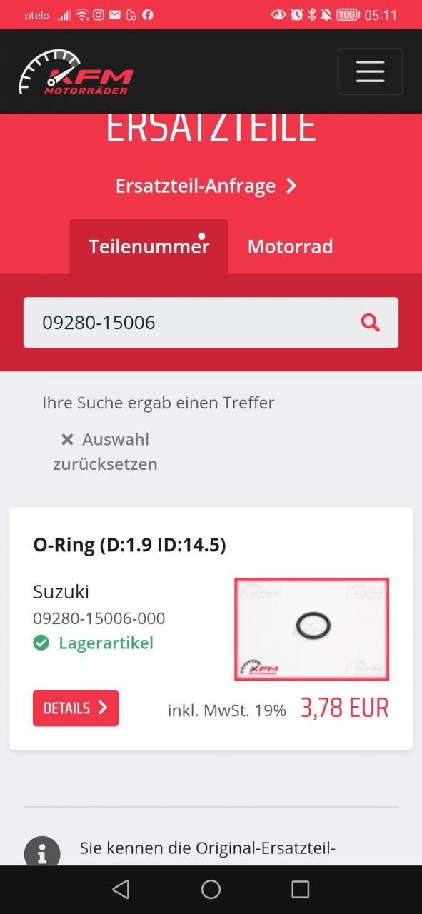

Weiß jemand die Maße der O-Ringe im Ventildeckel der GM51B? Die sitzen unter den 4 großen Befestigungsschrauben. Die Teilenummer ist: 09280-15006-000.

Das Internet hilft manchmal
Hits:	85
Größe:	59,9 KB

Für alle die es interessiert, der Ring hat 18mm Außendurchmesser und ist 2mm dick.

Der Ring ist laut Beschreibung, sogar auf dem Bild ersichtlich, 14,5 x 1,9mm groß. Durch Toleranzen mglw auch tatsächlich 2mm, wobei das bei uns auf der Arbeit sehr selten der Fall ist. In der Regel weichen die Nennmaße nur wenige 1/100 mm vom Soll ab. Bei Suzuki gehe ich auch davon aus, dass sie maßhaltige Teile einkaufen. O-Ringe und halt Normteile.
Bei O-Ringen wird immer der Innendurchmesser und die Schnurstärke angegeben.
