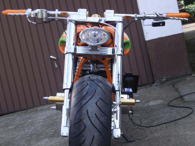

So heute Rudi und Prancer für den TÜV am Montag fertig gemacht.
Bei Rudi kam heute die Zwischenwelle vom RF. War recht günstig, musste aber noch nacharbeiten bis sie passte.
Bei Prancer wurde auch nachgebessert:
- Lenker getauscht, nun Fehling LS09
- 2 neue Spiegel inkl Halter von HG
- Bremspumpe vorne 5/8 von GSXR mit angegossenem Behälter
- 195er Umlenkknochen verbaut
- Bremsen komplett entlüftet und siehe da, Druckpunkt auf allen Sätteln
- Schaltumkehrung, 1 Gang oben, Rest nach unten
- kürzerer Seitenständer nötig, da Heck um 9 cm abgesenkt wurde
Bilder gibts morgen und auch von meiner Werkstatt, damit Ihr seht, dass ich nicht mehr habe als ne Flex, nen Akkuschrauber und nen Hammer!

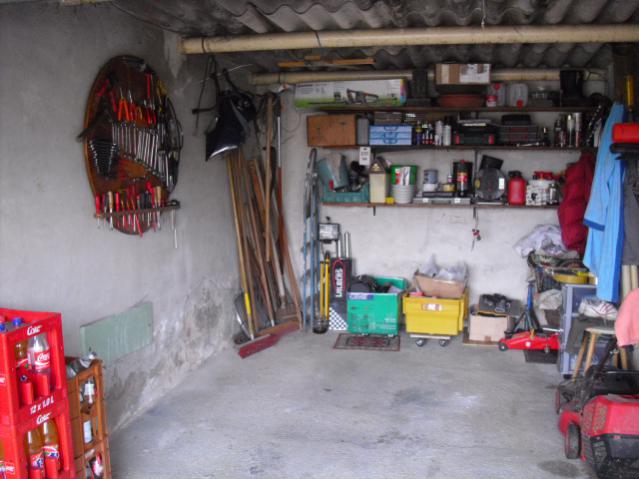

@Berndy: Abundzu wäre ne Werkbank oder Tisch, ein Schleifbock, eine Hebebühne, eine Sandstrahlkabine, eine Lackierkabine, eine Ständerbohrmaschine, eine Abkantbank, eine Blechnerrolle, eine 5 Achsen Fräßmaschine, eine Drehbank und ein Flowjet ganz hilfreich und würde das Arbeiten um einiges erleichtern!

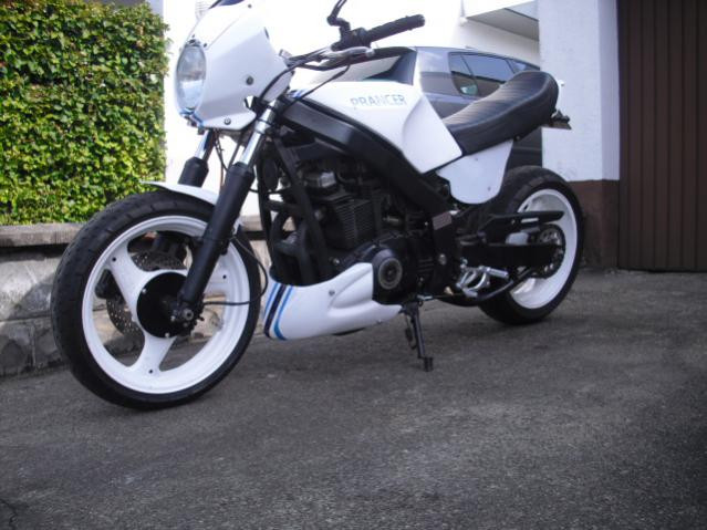

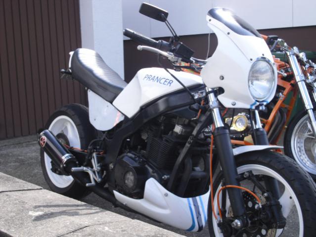

So heute mit beiden Mopeds jeweils 80 km abgespult für den Tüv morgen.
Bilder anbei. Bild 1=Werkstatt, restliche Bilder=Mopeds

viXXen wird von nem Kumpel geschweisst. Der hat ne grosse Halle mit all den erforderlichen Werzeugen und Maschinen.
Restarbeiten und Details mach ich dann wieder in der Garage.

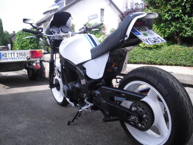

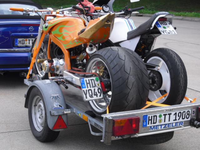

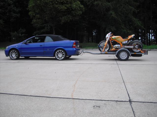

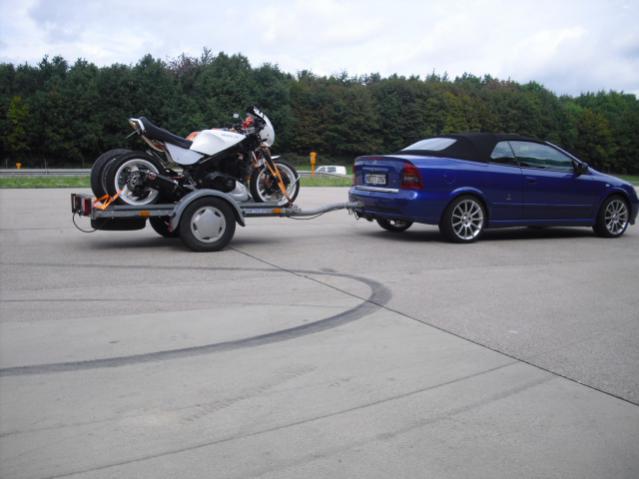

So, heute mit beiden Mopeds beim Tüv gewesen und beide nun wieder streetlegal. Erst kam Prancer dran und dann Rudi! Danach hatte der gute Herr etwas Handgelenksschmerzen!
Kann nun wieder die Strassen zwischen Löwensteiner Platte und Marbach Stausee unsicher machen! Yeahhhhhhhhhhhhhhhhhhhh.
Hier noch einige Impressionen vom Transport:

richtig, ne Florett Sitzbank und sogar eingetragen!
Der Rest auch wie:
Felge vorne mit Bremsscheiben GS500 H mit 2 Einkolbensätteln
Bremsleitungen
Maske
Bugspoiler
Schwinge mit Unterzug
Wilbersfederbein
Reifen 120/60-17 und 180/55-17
5,5er Felge
Lenker
Bremspumpe
Wenn ans Museum fährst meld Dich einfach, komm dann hin. Ist ja nicht weit weg von mir.

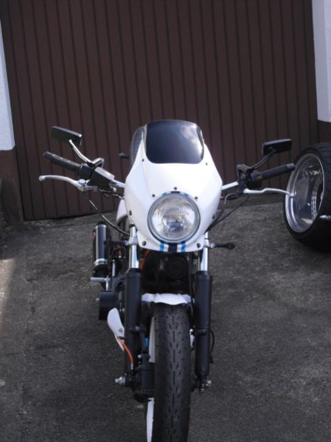

Kannst du mal ein wenig über den Lenker der Orangenen erzählen?
Was ist das für einer? Sind es zwei oder einer in zwei Hälften geschnitten?
Die Blinker im Lenker, sind das Kellermänner?
BL 1000?
Wurden in den Lenker Langlöcher für die Blinker gefräst? Was sagt der TÜV dazu, bez. der Stabilität des Lenkers?

ist ein Originallenker von Fehling, da sind die Blinker schon mit drin. Gibts aber nur in der 1" Ausführung und dazu brauchst du ne neue Bremspumpe, Kupplungsarmatur und neue Griffe in 1".
Den Lenker bekommste momentan billig bei Louis oder Polo, so um die 100€. Ist aber kein Gutachten mehr dabei und somit schwieriger zum eintragen.
Bei mir wurde der Lenker zersägt, da ich das Gutachten der Rizomaböcke habe um einen geteilten Lenker zu fahren. Böcke kosten ca. 400 € und ich weiss nicht, ob mann die noch einzeln bekommt.
