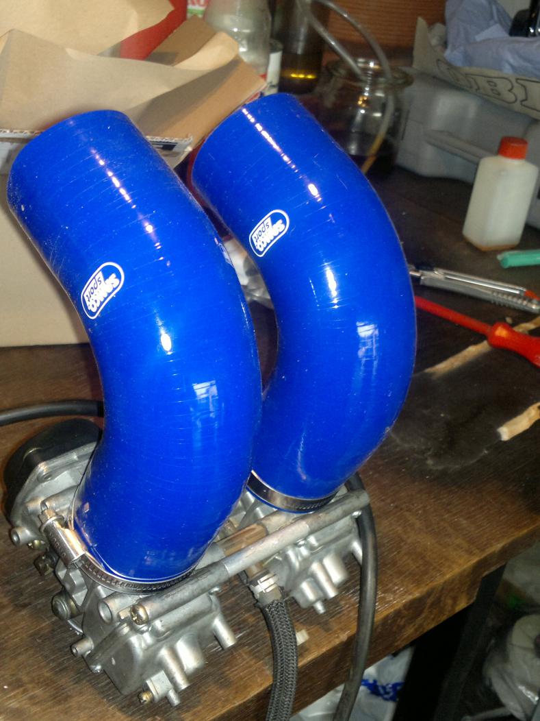

so gerade ne Adresse für die Schlauchbögen bekommen und sofort mal 2 Stück geordert. Natürlich in ORANGE bestellt, muss ja so sein für Rudi.
Somit ist wieder eine kleine Hürde genommen zur Umsetzung neues Konzept für Rudi.

Alt 27.04.2012, 18:39:34   #757
Wo willst Du die denn verwenden?
Alt 27.04.2012, 18:59:46   #758
Beiträge: 7.409
Am Vergaser dann ist die Zuleitung vom Kompressor besser!

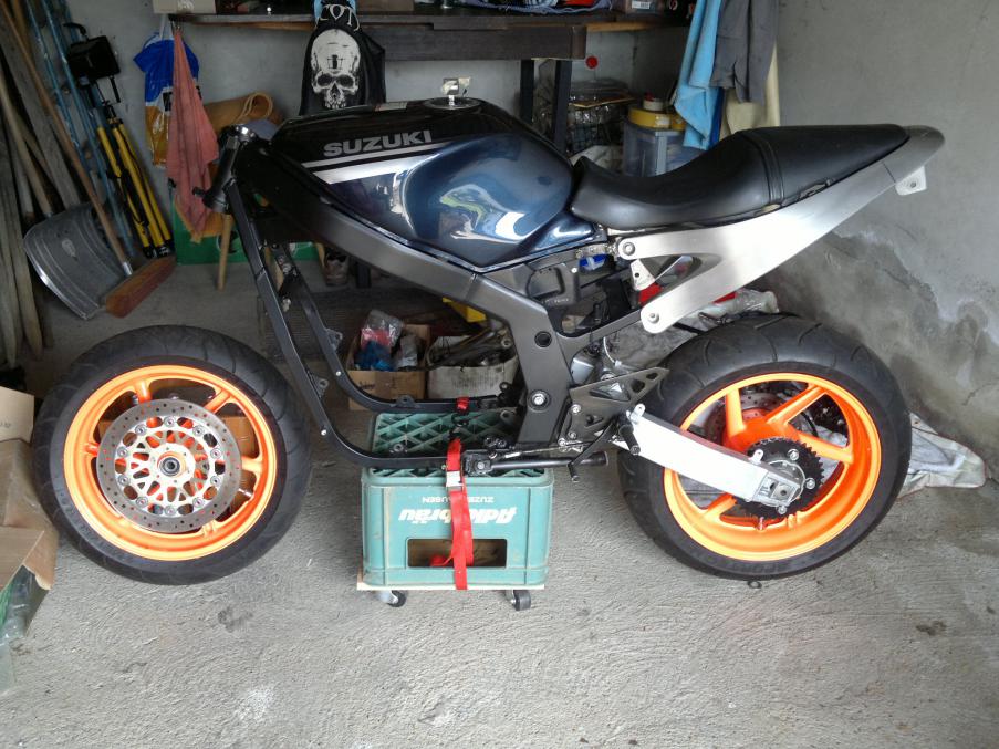

Alt 01.05.2012, 06:58:49   #761
Beiträge: 7.409
so Schwinge ist drin, Hinterrad ist drin, Hinterradbremse funktioniert, Rastenanlage verbaut und wenn meine letzten Gabelteile da gewesen wären, könnte man sie schon rollen!
Rahmenheck ist weg zum umschweißen, da es diesmal eine andere Befestigungsart geben wird!

Alt 01.05.2012, 08:38:00   #762
Beiträge: 8.822
Ich finde ja, dass die B12 Schwinge immer wieder schön anzuschauen ist in der GS. Frag mich aber nicht, warum
Bleibt das mit den Rahmenstreben so? Also der Übergang von den dünnen GS Streben zu den klobigen Heckanschlüssen. Oder meinst du das mit der anderen Befestigungsart?
Weiter so, gefällt mir jetzt schon.
Stimmt!
Das ist das Einzige, was optisch nicht so schön ist.
Bin auch schon am überlegen, evtl. noch wenigstens eine Blende in gleicher Stärke wie der Heckrahmen zu machen (in der Theorie bislang).
Von den Übergängen her, ist diese Variante deutlich eleganter, finde ich.
http://www.gs-500.info/index.php?title=Datei:Nicki1.jpg
Sieht für mich aber so aus, als ob da auch am Hauptrahmen verschweisst worden wäre, dass wird dann wohl noch schwieriger mit dem TÜV...
Egal, bin schon jetzt gespannt, was Jim uns diesmal präsentieren wird

Alt 01.05.2012, 19:47:16   #768
Beiträge: 7.409
ja ich lass das so, denn ich muss mich ja diesmal nicht von anderen abheben! Gefällt mir so sehr gut und bin dann morgen fertig. Umbauzeit: 5 Stunden! Rekord.
Ob die 12er Schwinge so kurz bleibt entscheidet sich wenn die Gabel und das neue Federbein drin ist.
Erstmal morgen noch nen neuen Bremssattelhalter bauen, den eigentlichen steckt in einem anderen Projekt. Zum Glück gehen solche Kleinteile nicht aus.
Wegen Befestigung müsst Ihr euch halt überraschen lassen, hab da so meine Grundidee und sollte auch funktionieren.
Dafür steht die Farbwahl fest: ORANGE

stimmt schon , aber dafür ist die Sitzbanklinie hier deutlich eleganter
Alt 02.05.2012, 10:41:44   #771
Beiträge: 7.409
was nützt es aber, wenn es gut aussieht, es aber nicht hält und abreißt!
Muss mir eh nur Gedanken um die untere Verblendung machen, da man die obere Befestigung eh nicht sieht! Aber da hab ich nun schon wieder zuviel verraten!
Aber es wird fett werden das ganze. So noch schnell was wegen der Schwinge klären und später noch den Auspuff zerlegen, um ihn dann nach neuer Verlegung neu zu verschweißen!

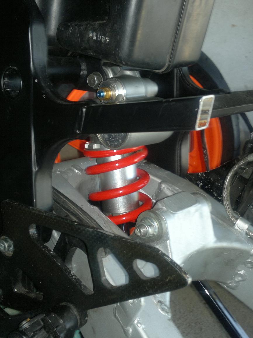

Beiträge: 7.409
so neues Federbein ist drin. Passt perfect.
So werd nun doch noch nen Motor rein machen. Kostet zwar etwas mehr, aber dafür ein Einzelstück!
Hits:	791
Größe:	102,9 KB
Alt 08.05.2012, 13:33:11   #778
Was ist das für ein Federbein?
Alt 08.05.2012, 13:54:41   #779
Beiträge: 7.409
ein silbernes mit roter Feder!
Alt 08.05.2012, 14:19:12   #780
Ah.
Verstehe.
Alt 08.05.2012, 15:33:31   #781
Beiträge: 7.409
Ah.
Verstehe.
Na also, geht doch!
Aufmerksame User dieses Forums wissen, um welches Bein es sich handelt!
Ist nicht für jeden empfehlenswert, aber diejenigen die umbauen, wissen es zu schätzen.

Zu 1: Steht hier im Fred nicht, war ein anderer!
Zu 2: Schwinge nicht geputzt, aber die kommt die Woche auch wieder raus!
Zum Federbein gibts die nächsten Wochen mal Daten, aber erst muss ich das testen, ob die dann doch zu hart ist! Ist dann das gleiche Problem wie bei den SC57 Beinen!

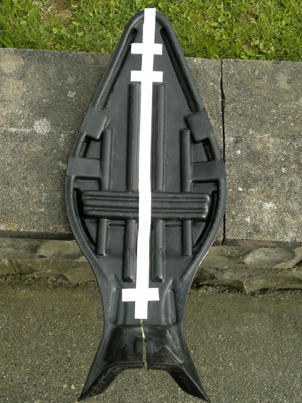

Beiträge: 7.409

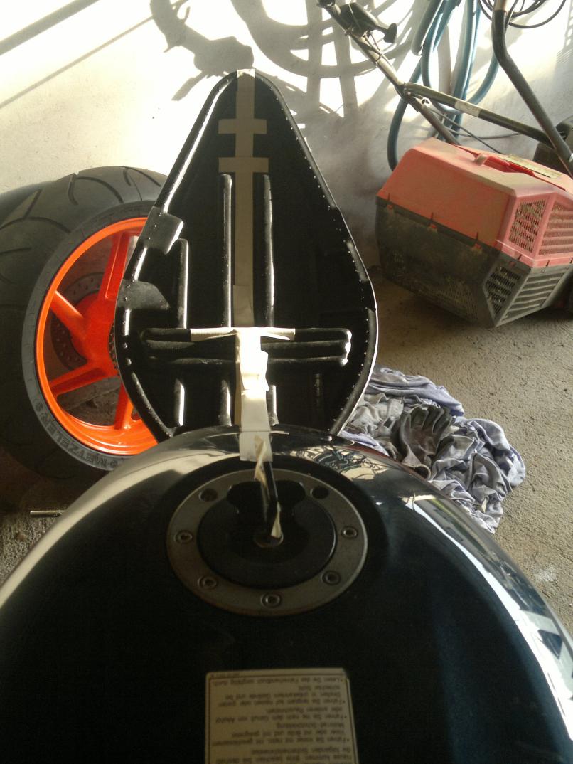

so bei der Neuen gehts auch etwas weiter:
Umgearbeiteter Heckrahmen ist gerade beim Schweisser und kommt noch diese Woche. Darum hab ich schon mal die Sitzbank zurecht gemacht. Schmalste stelle ist 13 cm und breiteste Stelle hat 26 cm. Dazu kommt noch etwas Rahmen, aber das Ganze wird recht schmal.
Sobald das Heck da ist mach ich mich an den Tankanschluss. Dieser muss ja gut werden, sonst lohnt sich die ganze Mühe nicht.
Bild der Sitzbank:

hier noch schnell ein Bild Verhältnis Tank zum Heck:

Alt 16.05.2012, 21:25:57   #800
Beiträge: 7.409
so heute mal den Rahmen von seinen Buellhalterungen befreit. War zwar ne Schweinearbeit bis das Gebruzzelte weg war, aber dafür wirds dann bei mir besser gemacht!
Will mich zwar nicht selbst loben für gute Arbeiten die ich mache, aber nachdem ich gesehen habe, was mein Vorgänger da angestellt hat, steigen nun meine Preise wieder!
Baustahl verzinkt und rund hat an einem Moped nichts, aber auch rein gar nichts, dran verloren. Gut er wusste es vielleicht nicht besser, aber derjenige der da dran das geschweißt hat, dem gehört lebenslanges Schweißverbot!
Bild anbei!
Heck ist nun provisorisch dran, Sitzbank mit Polster ist auch provisorisch befestigt.
Bild morgen.
