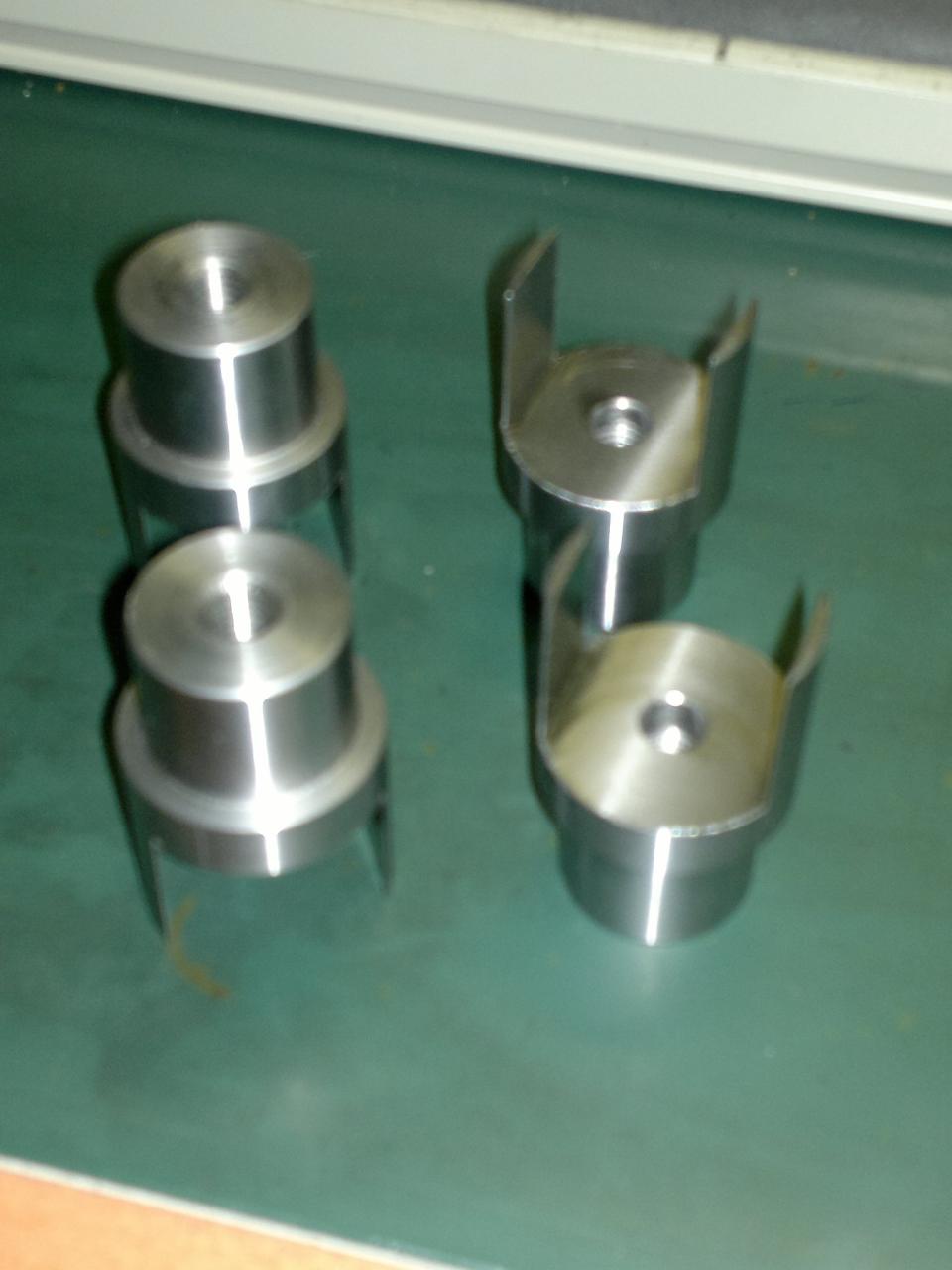

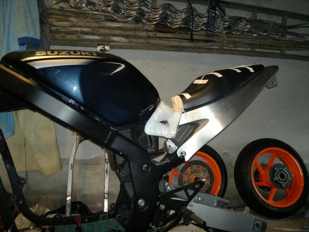

So hier mal das versprochene Bild. Jetzt kommen dann die Feinheiten und das Schweissen und das drehen und das anpassen usw.
Geil ist auf jeden Fall, dass der Tank die breiteste Stelle hat am Moped und nicht das Buellhek. Aber das seht Ihr, wenn mal ein Bild von hinten kommt.

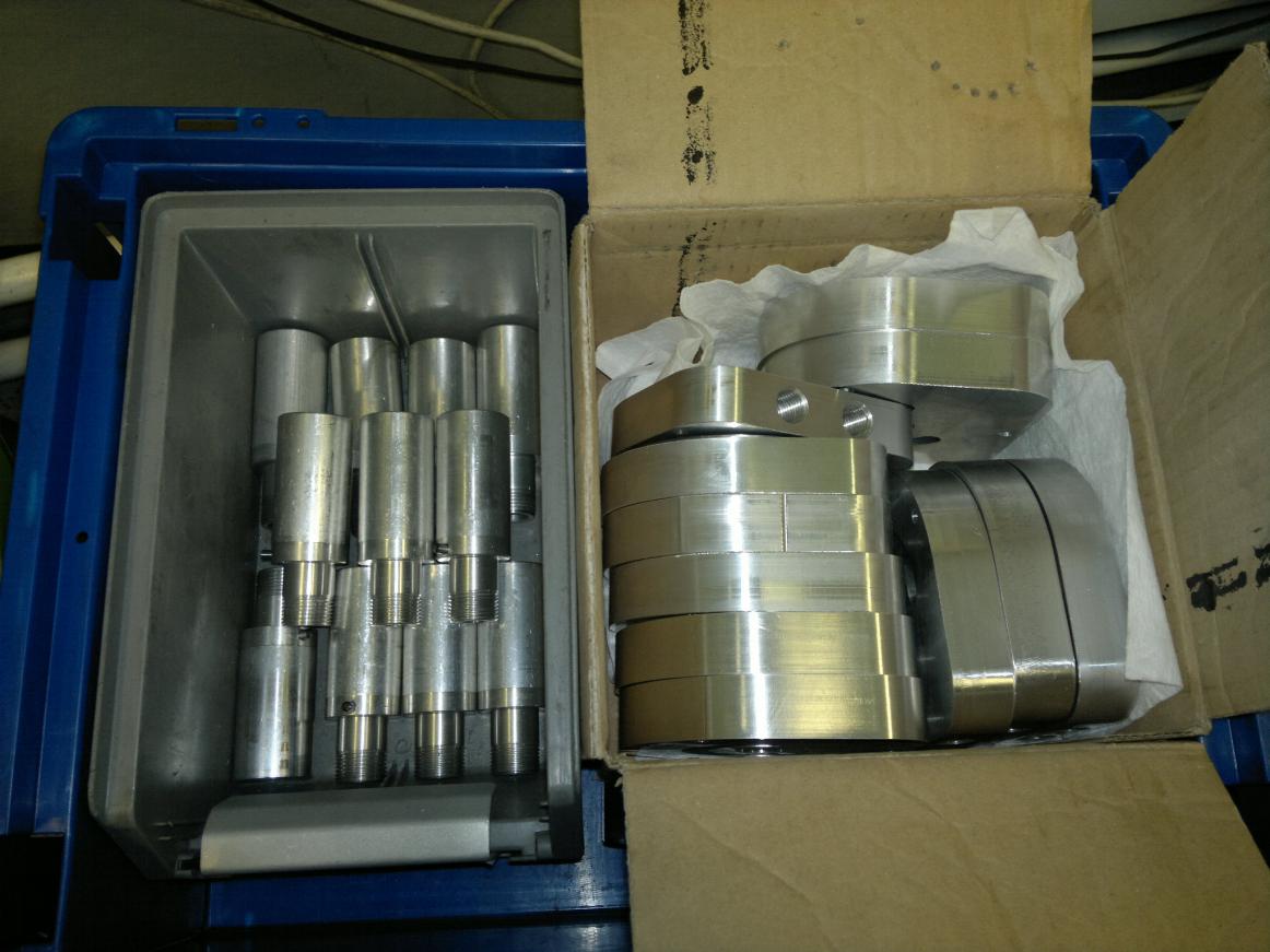

Endlich fertig und zum Verschicken bereit!
Auch bei der neuen GS wirds was Neues geben. Es kommt der alte Ruditank mit den Hutzen drauf.

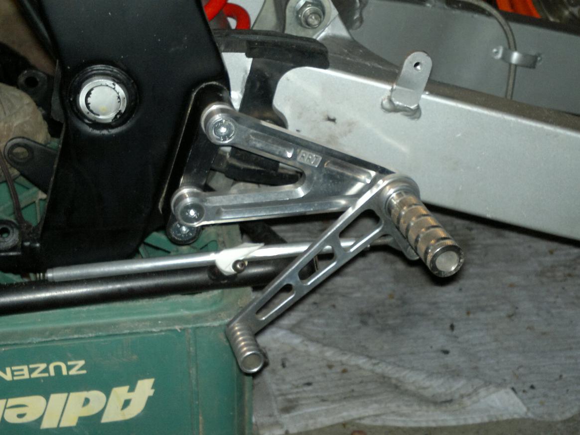

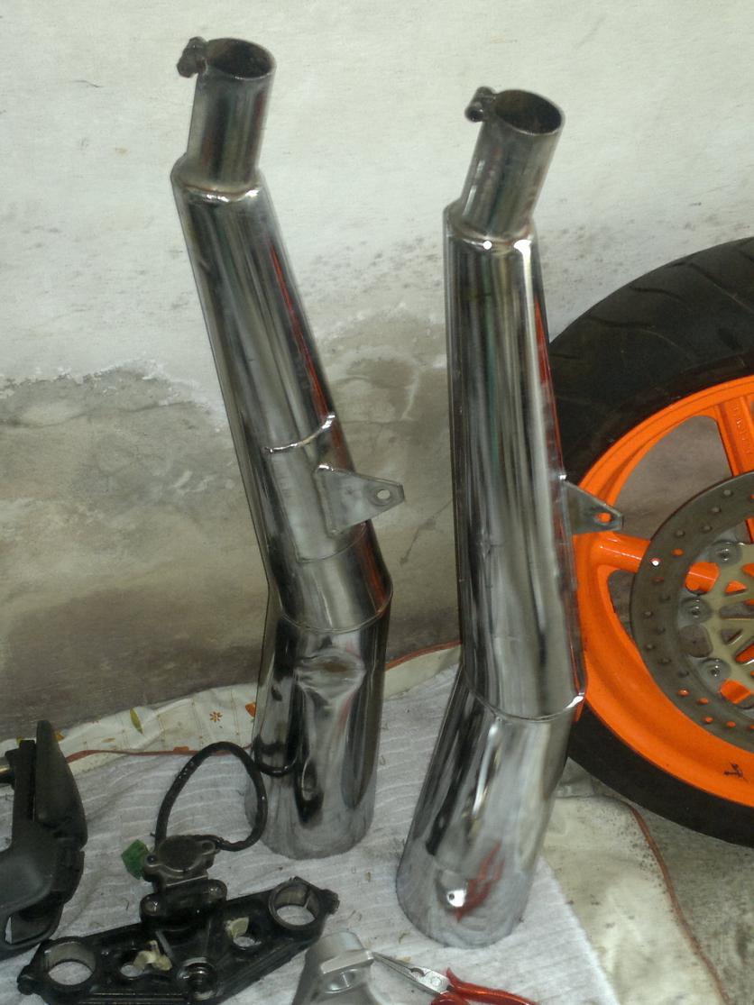

so mal 2 Bilder der neuen Rastenanlage und der Töpfe. Die können erst montiert werden, wenn Fahrwerk komplett ist und ein schöner geiler Motor drin ist. Man was freu ich mich jetzt schon.

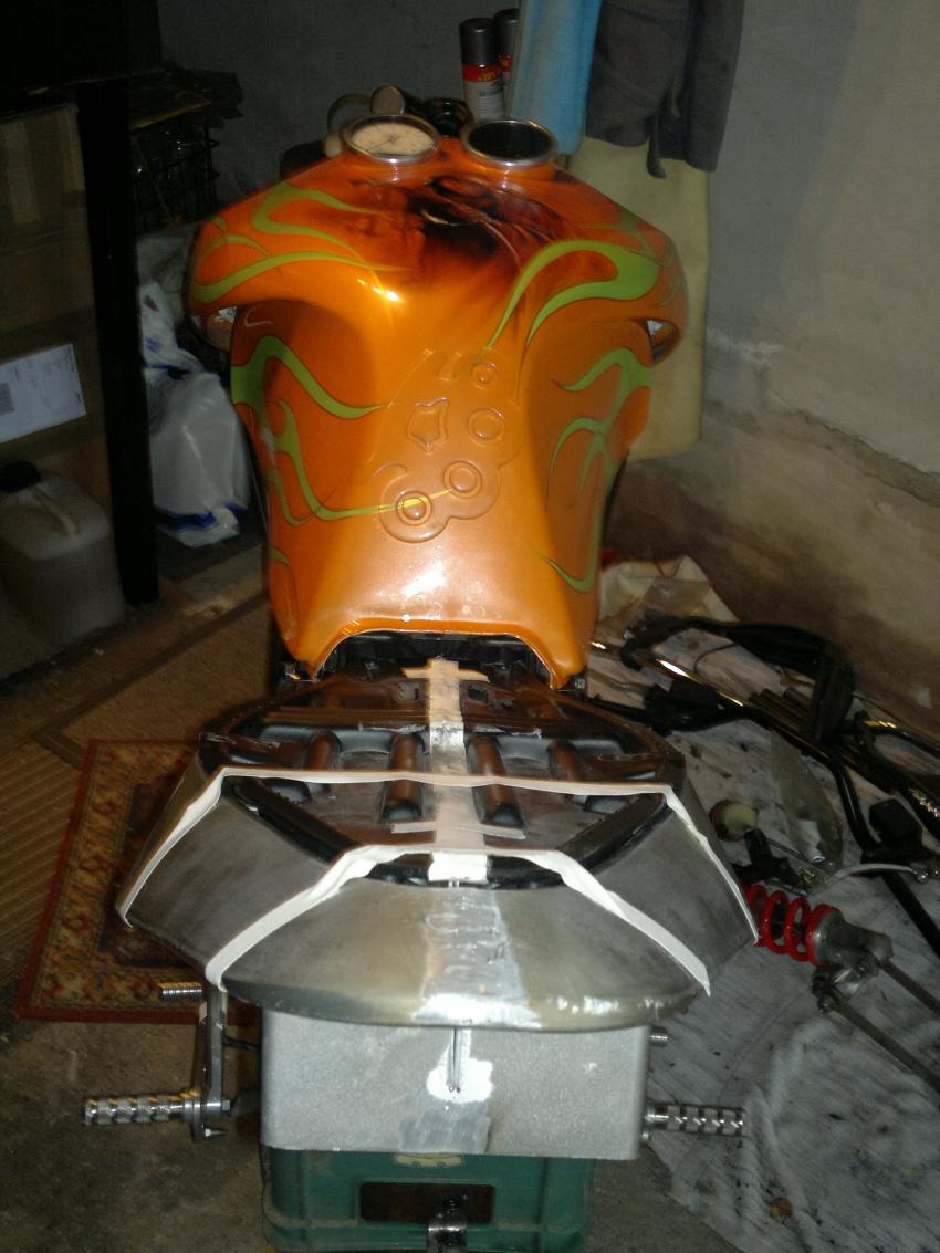

so weiter gehts heute mit dem Heckrahmen. Die Aufnahmen sind fertig gedreht und gefräßt, siehe Bild:

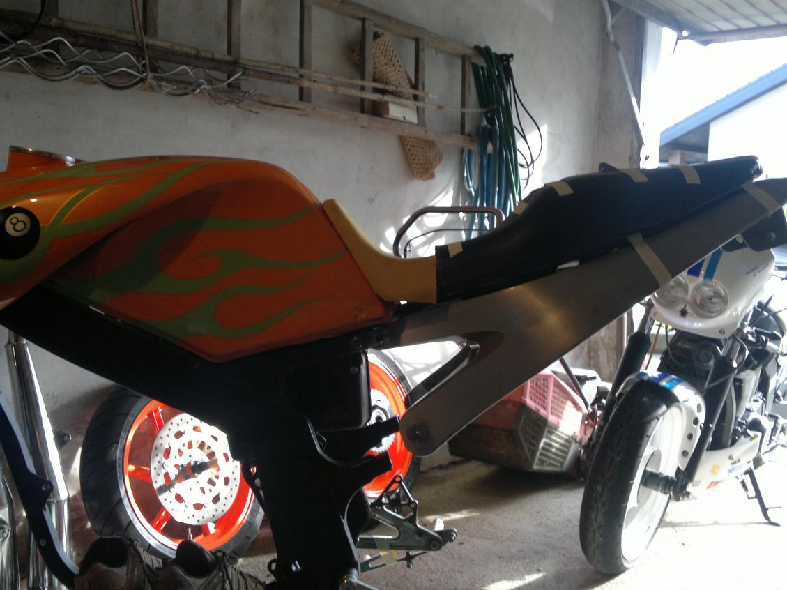

Könnte dann so angebaut aussehen:

So hier noch eine Ansicht der Schlankheit des Hecks:

CBR Rad von welchem Modell, bzw. mit welchen Abmaßen hast Du denn genommen? Macht neugierig
Alt 04.07.2012, 16:25:43   #845
Beiträge: 7.410
SC28/33 5,5x17 mit 180/55-17 hinten
SC28/33 3,5x16 mit 120/70-16 vorne mit 1 Bremsscheibe ausdistanziert für die RGV Gabel!

hat die SC28/33 nicht üblicherweise einen 130er Reifen vorn?!
Alt 24.07.2012, 08:16:52   #850
Beiträge: 7.410
kann auch sein, hab da nicht drauf geachtet!
