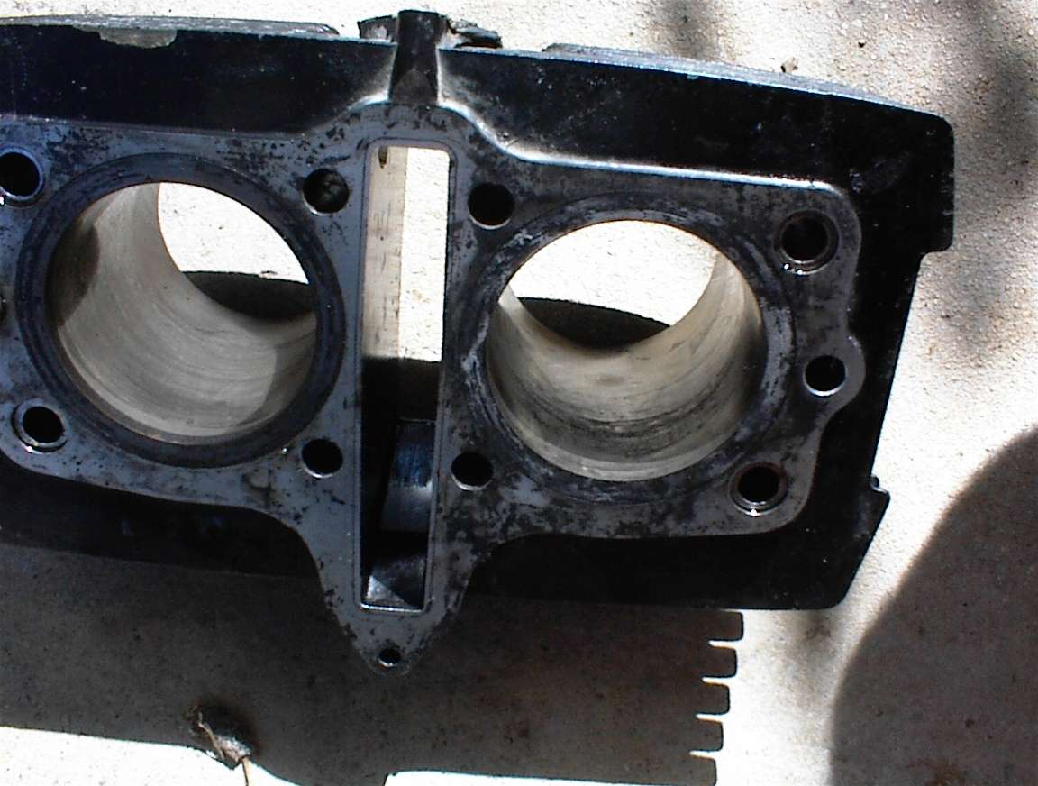

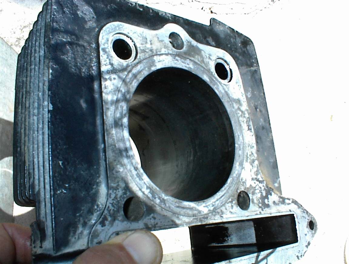

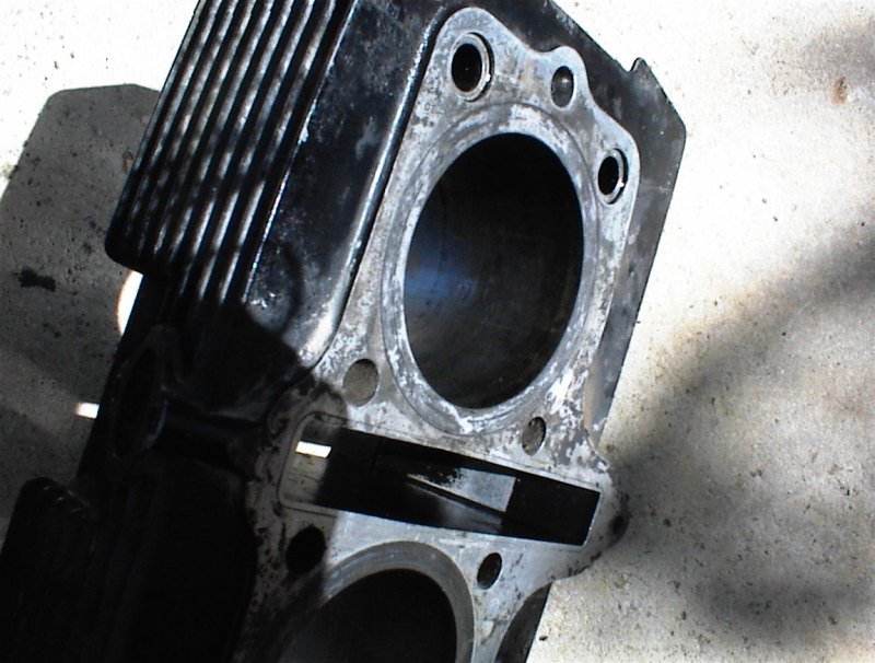

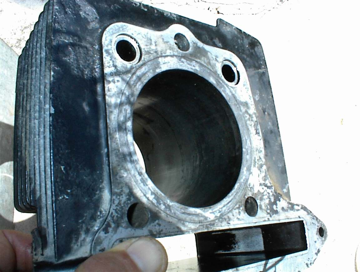

Unglücklich Rostfraß
..weiha weiha, Teilerfolge wechseln sich mit Frust ab.
Bei Sonne besehen, sah der Linke Pott gar nicht mehr so gut aus, da relativieren sich so Sachen wie Ventilspiel, schwer beanspruchte Ventildeckelgewinde (in den Jahren vorher, wurde eine beschädigte Schraube quer durch alle Gewinde getauscht) usw.
Da die Fotos mit meiner 99er Digitalkamera nicht sehr gut kommen, sei hier erklärt, daß der linke Topf dort wo der Rost war, grau/rau ist und sogar die ein oder andere Rostfurche (Material ist vom Rost weggefressen) aufweist. Vermutlich haben meine ca. 60km Betrieb den umgewandelten Rost durch den Auspuff geblasen.
Die Kolben sind 0,5 Kolben, es bleibt also streng genommen noch eine Übergröße über.
Das Thema ist nun, reicht dem ortsansässigen Hohner das Maß, so das er hohnen kann, ohne die Kolben zu haben, denn dann kann ich bei Fehlerfolg zumindest auf den Kolbenkauf verzichten.
Desweiteren könnte jetzt ja auch eine gebrauchte Zylinderbank die bessere Wahl sein.
Na ja, war bis hierhin zumindest ein schöner Traum.

Alt 11.07.2010, 18:56:19   #55
cha0s
ich schätze die chance, eine bank mit passender bohrung zu kriegen, recht schlecht ein. die erste übergröße ist nicht weit verbreitet. dass der vorbesitzer davon weiß, halte ich für noch unwahrscheinlicher.

Wenn man aber die passenden Kolben zu den Tauschzylindern bekommt, sollte das doch kein Problem sein, oder?

Alt 11.07.2010, 20:22:33   #58
rudibert
Benutzerbild von rudibert
Registriert seit: 04.04.2010
Ort: Dénia/Alicante
Alter: 62
Beiträge: 436
Kilometer: 33560
tja schade das Ihr die Lauffläche nicht sehen könnt, ich würde gern (quasi per Publikumsjoker) rausfinden wie wahrscheinlich das Ding in dem Zustand noch läuft, ich bin nämlich durchaus gewillt, das Ding wieder draufzusetzen.
Versuch macht kluuch
Geändert von rudibert (11.07.2010 um 20:36:02 Uhr)

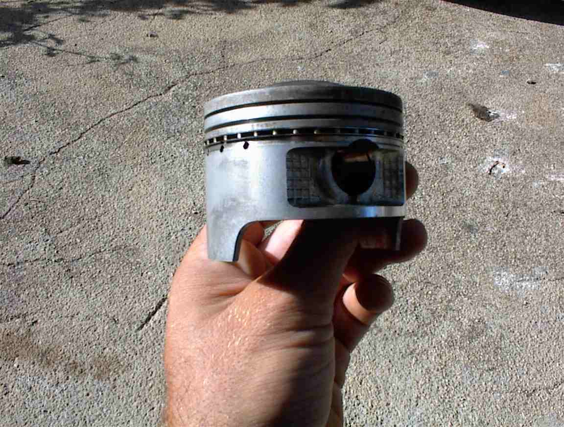

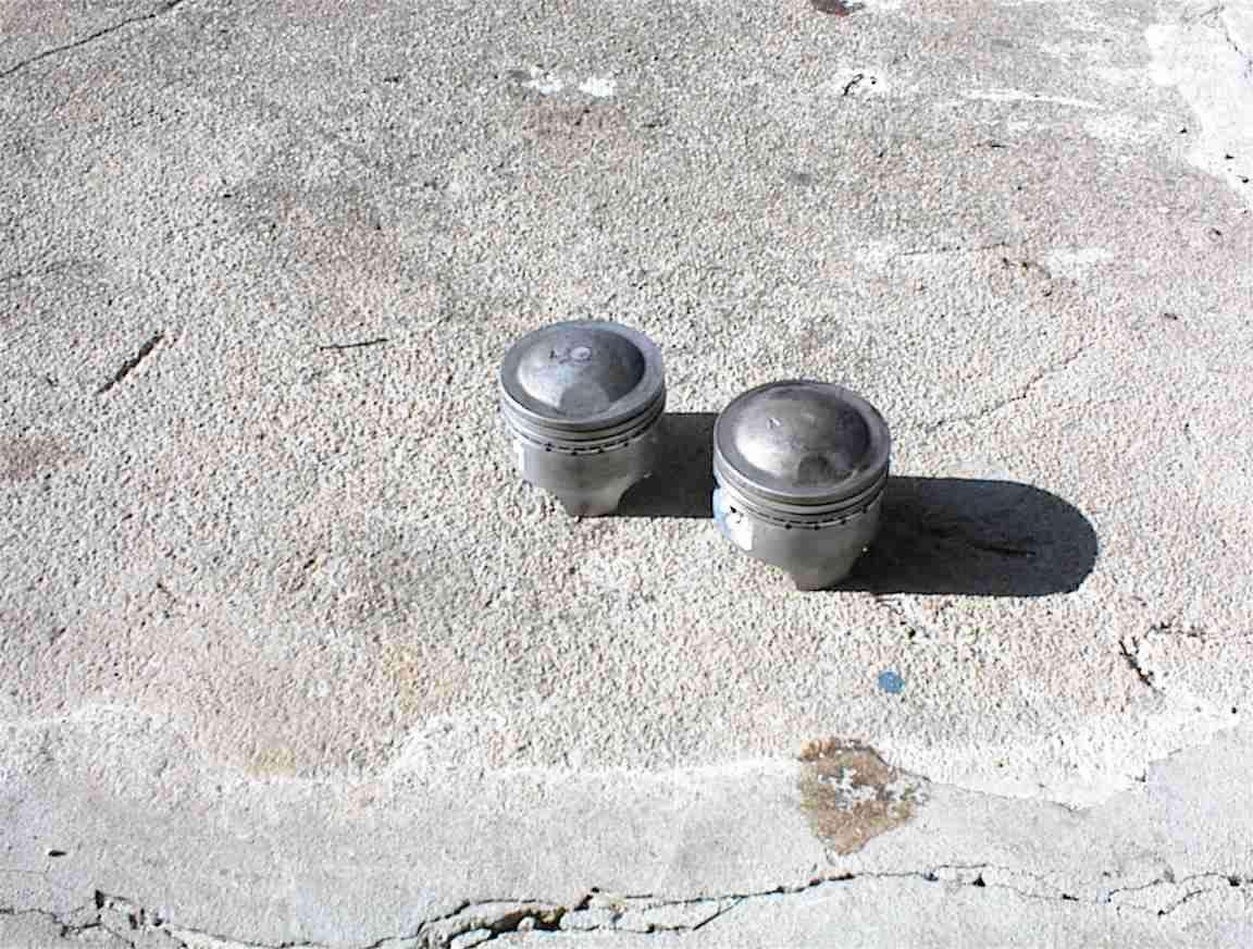

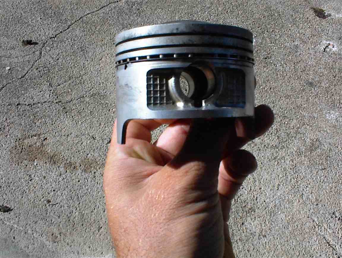

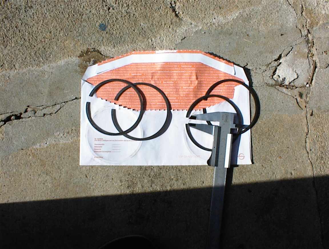

Pfeil Kolbenansichten
übermaßkolben demzufolge 74,445 - 74,46 und 74,38
(angaben ohne gewähr, aber denke mal, dass wenn er 0,5mm größer sein soll alle maße um 0,5 zu addieren sind)
Passt wie Faust auf Auge. Genau 74,445.
Ich habe also Superkolben, die nach Deiner Idee schreien. Eine Standardbank auf Übergröße 0,5 aufbohren und einen Supermotorblock haben. (ich glaube das will ich!)
Der Meßschieber auf dem 4ten Bild steht auf 5.6mm - Minimum für den oberen N-Ring.

Alt 12.07.2010, 10:35:39   #66
rudibert
Ort: Dénia/Alicante
Alter: 62
Beiträge: 436
Kilometer: 33560
Unglücklich
das spaltmaß ist das selbe.
da die abstreifringe mit nur minimalen druck an der wand anliegen, werden die ok sein wenn die anderen ringe es sind. deshalb is kein maß angegeben.
Grad mal gemessen cha0s (hab die Ringe in den jeweiligen Zylinder reingesetzt und an der Kante ausgerichtet):
0,4mm alle 4 und 0,25 ist max. Spiel, so wie ich die Werte im Buch sehe. AUTSCH
Eigentlich aber trotzdem keine Erklärung, warum rechts ein leichter Ölfilm im Zylinder ist und links nicht.
Also vielleicht doch lieber meine Bank aufbohren und die Koben in Übergroße 1,0 x 2 ?
Geändert von rudibert (12.07.2010 um 18:44:27 Uhr)

Alt 12.07.2010, 11:33:15   #68
Irgendwas machst du falsch. Deine Post erscheinen mehrfach...jeweils nur mit kleinen Ergänzungen am Schluss.
Das ist der Übersichtlichkeit nicht gerade zuträglich
Möglich, dass bei den Shims bei 3,10 mm Schluss ist.
Alt 12.07.2010, 12:30:56   #69
cha0s
wenn es das maß für das ringnutspiel ist, müssen neue teile rein.
Also vielleicht doch lieber meine Bank aufhohnen und die Koben in Übergroße 1,0 x 2 ?
ob die nur gehohnt oder für das zweite übermaß aufgebohrt werden muss, kann dir ein motorinstandsetzer sagen. oder ein metallbauer. glaube aber, dort ist messausrüstung für bohrungen in der größe kaum vorhanden.
was zum geier willst du mit so riesigen shims?
  • es ist das Maß für die Stoßfuge im eingesetzten Zustand
  • hab den Zylinder grad weitergegeben zum checken
  • der Shim auf dem Auslaß des linken Zylinders ist 3,05 und hat >0,15<0,20 Spiel also brauche ich 0,10 weniger Spiel also entsprechend größeren Shim
..man sagt aber woanders hier im Forum leider es gäbe keine Ringe einzeln für Übergrößenkolben
Geändert von rudibert (12.07.2010 um 18:47:46 Uhr) Grund: Ringnutspiel war falsch: muß Stoßspiel heißen
nicht ganz richtig. es gibt das ringset nicht einzeln, sondern nur in verbindung mit kolben. da eh beides getauscht werden muss, wenn eines der bauteile außer toleranz ist, kann man das verschmerzen.
Geändert von cha0s (27.01.2011 um 21:45:43 Uhr)
Sagst Du nicht auch das es die Ringe nicht einzeln gibt?
..nur in verbindung mit kolben. da eh beides getauscht werden muss, wenn eines der bauteile außer toleranz ist, kann man das verschmerzen.
Warum sollte beides getauscht werden? Wenn ich meine Kolben sehe, gibt es dafür keinen Grund. Und für den Standardkolben gibt es ja auch Ersatz, also keine Notwendigkeit immer beides zu tauschen.
Wenn eines welcher Bauteile außer Toleranz ist?
Alt 12.07.2010, 17:27:55   #75
cha0s
hab deine frage im kopf verdreht. ja, die bekommt man nicht einzeln. durch die ersatzteilpolitik schau ich auch nicht durch.
weil der hersteller das für zu großes ringnutspiel vorschreibt.
Geändert von cha0s (27.01.2011 um 21:45:53 Uhr)

....weil der hersteller das für zu großes ringnutspiel vorschreibt.
aber eben nur für die Übergrößen - stimme zu, da steigt man nicht durch.
Alt 12.07.2010, 17:42:38   #78
cha0s
nein, grundsätzlich. mit der größe hat das nix zu tun, würde auch keinen sinn machen.

...mag sein, aber siehst Du hier, da kann man den Ringsatz eben einzeln für den Standardkolben kaufen
Alt 12.07.2010, 18:03:14   #80
cha0s
und? nur weil die ringe einzeln zu kaufen sind heißt das noch lange nicht, dass sie nicht mit kolben gewechselt werden müssen. außerdem werden die bei dir nicht passen wenn du 0,5er kolben hast.
Geändert von cha0s (27.01.2011 um 21:46:11 Uhr)

lese grade nach und muß korrigierend sagen, daß ich mich auf das Kolbenstoßspiel bezogen habe, Ringstärke und Nutbreite sind vollkommen in Ordnung
ASCHE AUF MEIN HAUPT
Zitat von Rüdiger
...(hab die Ringe in den jeweiligen Zylinder reingesetzt und an der Kante ausgerichtet):
richtig ist, daß ich die Stoßfuge der Ringe im Zylinder eingespannt gemessen habe, und der soll 0,20-0,35mm Sollmaß haben, wenn man im Wartungskapitel schaut, allerdings ist die Kolbenstoßfuge hinten im Reparaturbuch unter Maße und Einstelldaten mit 0,10-0,25 angegeben, allerdings ist auch hier die Verschleißgrenze 0,7mm, also sind meine 0,4 noch im grünen Bereich.

..also der Kfz-Mechaniker meines Vertrauens hat den Kopf geschüttelt, was den erneuten Verbau der Bank im derzeitigen Zustand anbelangt.
Nicht lange gefackelt: Jetzt hab ich einem freundlichen Forumsmitglied Zylinder mit Kolben abgekauft.
Jetzt gilt es bis zu deren Ankunft das Loch an der Unterseite des Tanks zu verstopfen - das war gestern auf einmal da
....sei hier erklärt, daß der linke Topf dort wo der Rost war, grau/rau ist und sogar die ein oder andere Rostfurche (Material ist vom Rost weggefressen) aufweist. Vermutlich haben meine ca. 60km Betrieb den umgewandelten Rost durch den Auspuff geblasen.........
Er meint, daß früher oder später schwere Probleme auftreten würden, wegen der rau/grauen Oberfläche im linken Zylinder. Das könne gar keinen Bestand haben.
Also hieße es aufbohren, honen und neue Kolben.

denke mal ne zylinderbank auf deine jetzige kolben (die ja noch im soll sind) aufzubohren wäre günstiger als für 100€ das stück zwei neue kolben zu besorgen...
nur mal so als denkanstoß
trustno1

.....Nicht lange gefackelt: Jetzt hab ich einem freundlichen Forumsmitglied Zylinder mit Kolben abgekauft......
Wie Du siehst genau mein Gedanke! So bleibt mir die Möglichkeit noch für den Fall....
