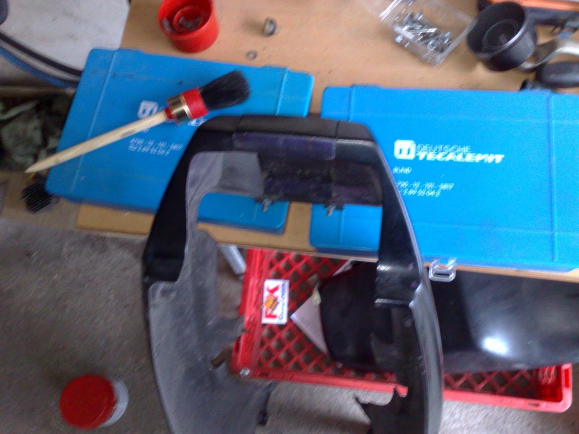

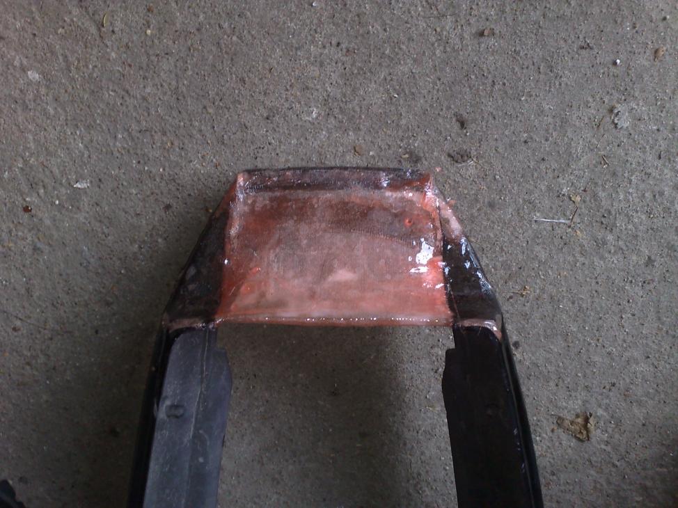

Hab mir jetzt überlegt den Kettenschutz erstmal so zu lassen und mir darüber später mal Gedanken zu machen.
Da ich mir nun ein ovales LED Rücklicht gekauft habe, hatte ich natürlich auch vor das Heck umzubauen.
Eigentlich wollte ich es etwas rundlicher machen und spitzer. Aber die Idee hab ich dann wieder verworfen weil ich mit der Glasfasermatte keine vernünftige Rundung hinbekomme und das Heck dann evtl zu lang wird.
Wollte es auch nicht ausprobieren und nachher feststellen das ich eine neue Verkleidung brauche, weil mein Gefummel Müll war.
Also hab ich einfach nur die Seitenteile verbunden und eine Glasfasermatte hinten aufgetragen um nachher das Rücklicht einzupassen.
Außerdem hab ich nun den fertig lackierten Bugspoiler montiert. Im Übrigen werde ich die Suzi nicht schwarz lassen sondern so wie der Bugspoiler ist in einem Metallic Look.

Moin,
was fürn Harz hast du genommen?
Epoxid- oder Polyesterharz?
Was fürn Gewicht und Webung haben die Matten?

Ich habe Polysterharz genommen und die Glasfasermatten, also die fein maschigen und nicht die groben Fliesdinger...
Kilo ist offline   Mit Zitat antworten

eine Glasfasermatte ? hoffentlich hält das so, da kann man ja durchgucken.
als mir das Harz beim rumgepansche auf die Heckverkleidung getropft ist konnte man es hinterher recht einfach wieder von der Abs heckverkleidung abbrechen, so wie Wachs von einer Glasplatte. Also falls du es noch nicht getan hast würde an deiner Stelle wenigstens von beiden seiten mit Matte kleben und vielleicht ist es übertrieben aber am besten sogar 3 Lagig. 1. Gewebe 2. Glasfasermatte und 3. Flies um eine Gute steifigkeit zu erlangen und eine saubere oberfläche.
aber was weiss ich schon von GFK...
Abgesehen davon sind soweit ich weiss sämtliche eigenbauten mit GFK am Fahrzeug unzulässig womit die Betriebserlaubnis und im zweifel der Vericherungsschutz erlischt. ( Will dir aber nicht in die Suppe spucken , wenns gut gemacht ist fällts keinem auf - begebe mich ja selbst auf dünnem eis mit meinem heckumbau - und dabei habe ich nur was abgeschnitten... )

@Luftwiderstand
Ja ich weiß... Ne also ich habe schon mehrere Lagen genommen. Sinn und Zweck soll ja auch nur sein das die ovale Rückleuchte ordentlich verpackt ist, weil die ja kleiner ist als das original Rücklicht. Nicht das sie sich so verloren vorkommt in dem großen, eckigen Loch!
Morgen werde ich die Verkleidung schleifen, spachteln und wieder schleifen und das Loch für die Rückleuchte reinsägen. Un dann natürlich lackieren.
Bin mal gespannt!

Die Verkleidung, insbesondere am Heck gibt mir sehr zu schaffen.
Da die Kohlefassermatten ja nicht glatt sind und mein Füller anscheinend schon was älter war und nicht aushärtet, bin ich am schleifen wie bekloppt.
Jetzt musste ich alles komplett abschleifen und neu spachteln. Aber so langsam wirds was. Hoffe der Lack trocknet auch vernünftig wenn er oben drüber kommt.
So, habe auch endlich meine Gabel wieder. Junge junge.. nächste mal mach ich es selber. Vergaser ist noch beim Einstellen. Das heißt: Ab Morgen kann ich dann anfangen und den Kabelbaum verlegen, Tank oben drauf und neue Fotos machen. Juhu

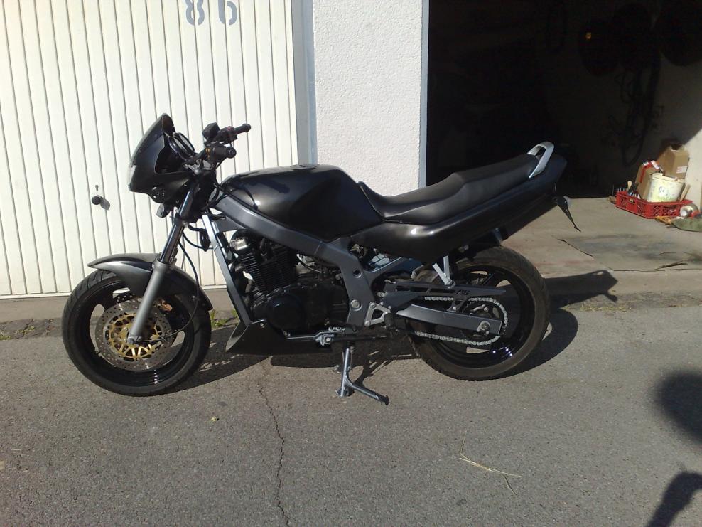

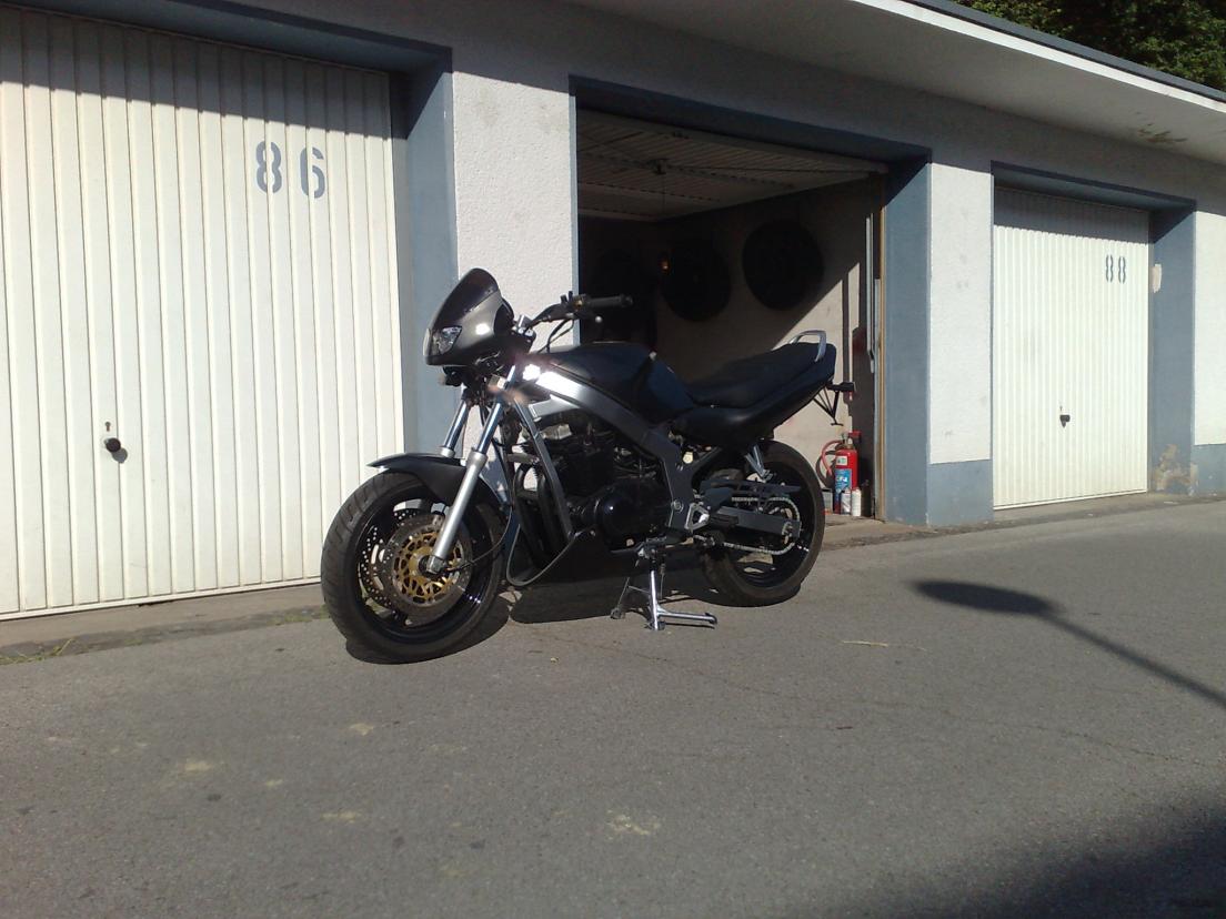

GESCHAFFT!!!!
Meine Suzi läuft wieder und klingt und fährt wie früher
Haaach wie geil...
Jetzt fehlen nur noch ein paar Kleinigkeiten. Sauber machen, polieren, Kette fetten, Bremsflüssigkeit auffüllen, etc.
Leider qualmt die Gute ein wenig am Krümmerende.. aber das liegt daran das die dort lackiert wurden Weiß einer wie lange das so geht mit dem gequalme und gestinke?
Aber seht selbst:

Sieht doch ganz ok aus, aber die Lampe muss noch ein bisschen nach unten und dichter an die Gabel ran. Kriegst das noch ohne größere Umbauten hin?

ähm.. jein!
Das ist eigentlich schon die tiefste Stellung die die Halterungen zulassen.
Ich weiß, sieht gewöhnungsbedürftig aus... Aber es ist ja auch keine Streefightermaske.

Also mir gefällt auf Anhieb die Maske in der Stellung nicht und die Scheibe... da sieht doch sogar der Laie das das nur Optik ist
Sonst gefällts mir nicht schlecht
Alt 16.06.2010, 10:30:39   #86
Was soll denn der Quatsch mit der zweiten Scheibe?
Wenn man etwas nicht will, dann ist es unnötiges Gewicht am Rad (Zwischenmasse a.k.a. ungefederte Masse).
Hoffentlich hast du Glück mit dem Prüfer. Dein "Spritzschutz" ist für dein Baujahr auf jedenfall unzureichend.
Reflektor nicht vergessen zu montieren, das ist mittlerweile ein Mangel mit dem man keine Plakette bekommt.
Und ja, die Maske ist viel zu hoch.
Lass dir was für die Halter einfalllen, dann wird das schon irgendwie...
Rastenhalter und Tauchrohre hätte ich mitlackiert...und die unbrauchbaren Teile die an der Hinterradachse baumeln und einem beim einstellen des Rades helfen sollen.
