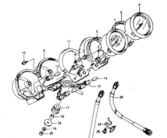

Gestern ist mir während der Fahrt der Drehzahlmesser abgestorben und seit dem hat sich das Fahrgeräusch etwas verändert. Es klingt also ob ein Stück Metall im Motor herumschleudert.
Woran kann das liegen? Bzw. Wie bekomme ich das Ding wieder funktionstüchtig?

Alt 14.03.2014, 15:50:38   #79
Beiträge: 7.411
Drehzahlmesserwelle defekt durch ne Neue ersetzen, ganz einfach.
Alt 14.03.2014, 15:57:00   #80
Klingt nach gebrochener Drehzahlmesserwelle. Lös mal am DZM und unten am Antrieb (am Zylinderkopf) die Muttern und zieh die Welle ab. Dann zieh mal an dem vierkantigen Ende: Wenn Du dann 2 Teile in den Händen hast, ist die Welle kaputt und muss getauscht werden.
Alt 15.03.2014, 09:36:17   #81

Hallo
Eigentlich dachte ich, dass der Drehzahlmesser bei mir elektronisch (Sensorgesteuert) ist, da die einzige Welle die ich hab vom Vorderrad zum Tacho verläuft und aus dem Drehzahlmesser nur Kabel heraustreten.
Wo könnte der Fehler in der Elektronik sein, bzw. wo sitzen die auszutauschenden Teile?
Leider gibt mein Reparatur und Wartungsbuch nichts darüber her -.-
Die Welle, welche zum Tacho verläuft scheint noch ganz, da sich der Vierkant dreht, sobald ich am Vorderrad drehe.
Danke euch!

Alt 15.03.2014, 09:54:22   #83
Zitat von Blue Beitrag anzeigen
Hallo
Nr 28
falls die Welle wirklich fehlt , kannst du dir selbst zusammenreimen warum der DZM nichts anzeigt

Alt 16.03.2014, 14:19:35   #84
Die GS hat ab 2003 einen elektronischen Drehzahlmesser!
Nix DZM Welle...
Heißt das, dass ich wieder einen Ausflug zur Werkstatt gewonnen habe oder gibt es hierzu eine Reparaturanleitung nach der ich das eventuell selber könnte?
Vielen Dank,
LG
prüf doch einfach die Kabel, die aus dem DZM kommen und schon wird es sich klären!
Alt 17.03.2014, 10:38:28   #88
Blue
Benutzerbild von Blue
Registriert seit: 13.03.2013
Ort: Freiburg i.B.
Beiträge: 60
Baujahr: 2005
Kilometer: 10000
Ist schon geschehen. Habe alle durchgemessen. Eines hatte einen Kabelbruch, diesen habe ich beseitigt und danach waren alle in Ordnung...
Aber der Drehzahlmesser tat es immer noch nicht. Oder meinst du mit Prüfen etwas anderes ?
