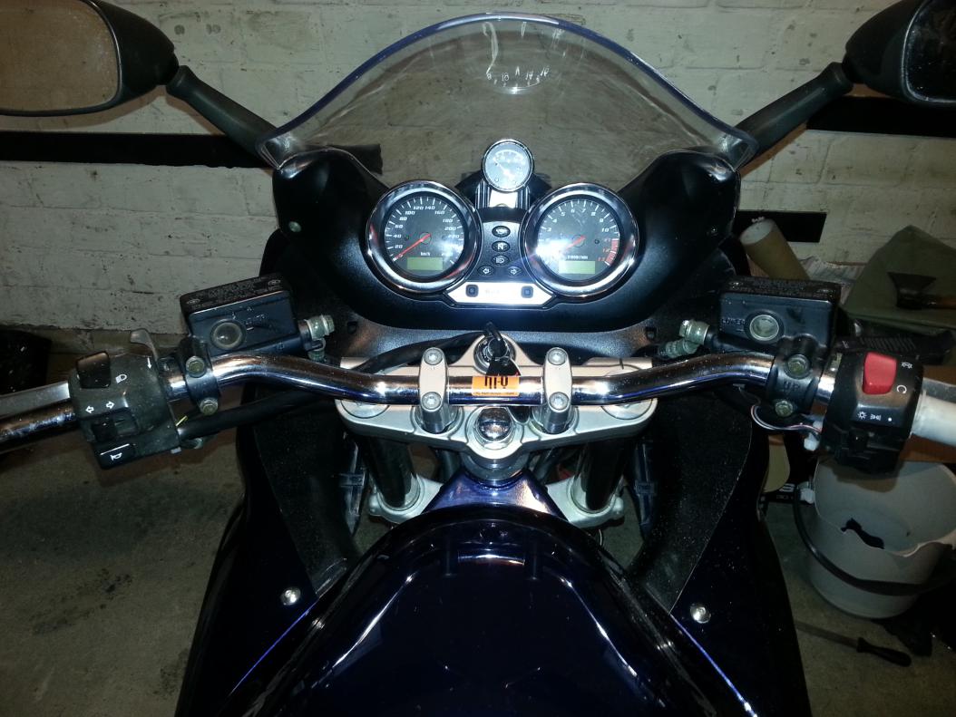

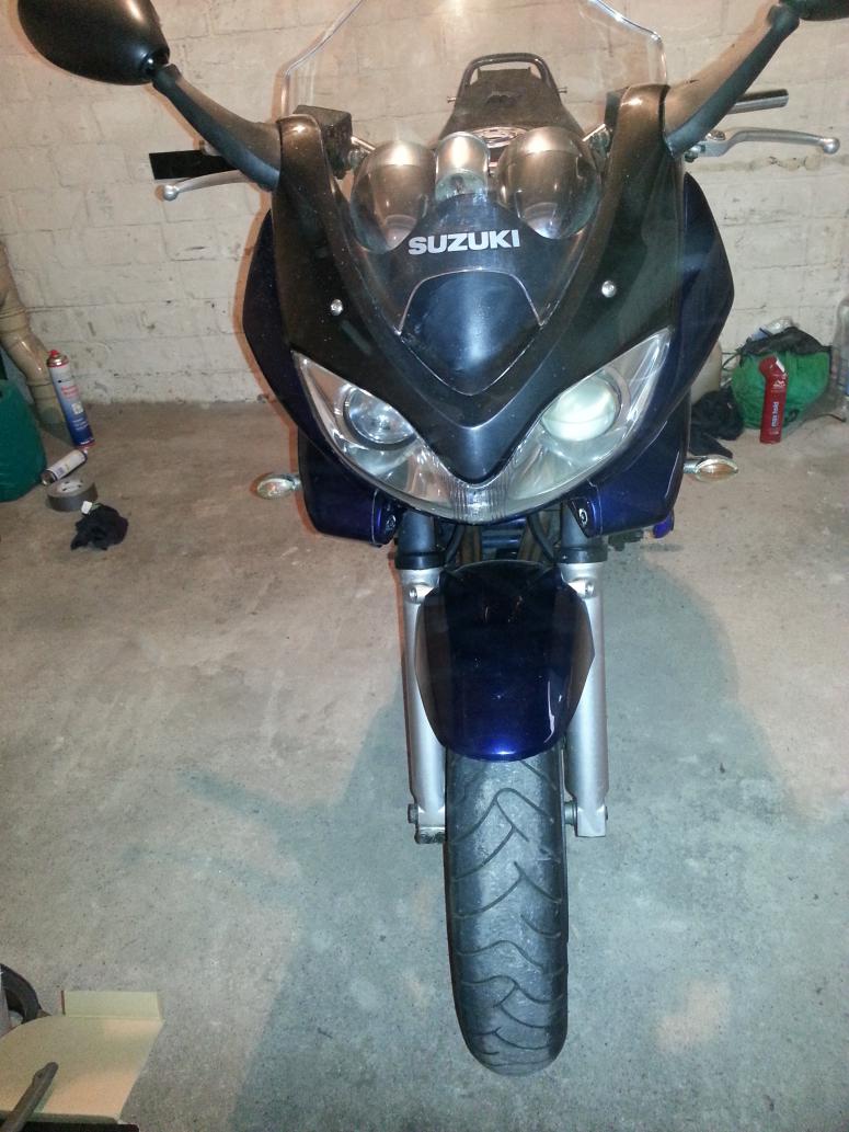

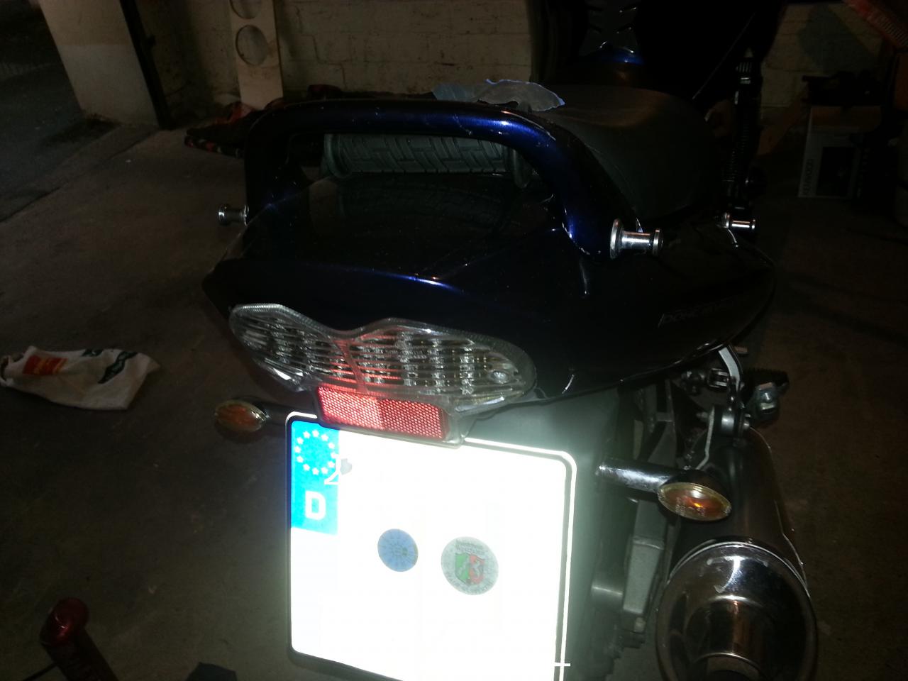

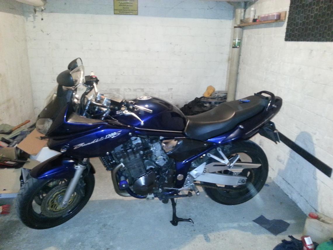

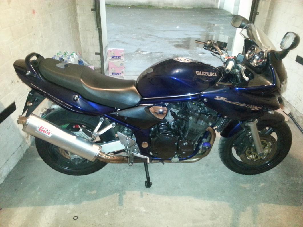

So, hier die Fotos.
Nicht wundern, die Garage ist nicht aufgeräumt, wurde in letzter Zeit viel drin gearbeitet und auch im Auto eingebaut
Die Griffe sind ab, da ich neue drauf mache.
Zu sehen ist das andere Rücklicht, die Blinker und der Lenker und natürlich der Auspuff
Sieht eingestaubt aus, liegt aber wohl am Handy, das Ding ist nämlich geputzt xD
Mir ist vorhin aufgefallen, dass am Bowdenzug für den Gashahn ein oder zwei mini litzen gerissen sind, ist das problematisch, sollte ich das Ding schnellstmöglich tauschen, oder ist das noch unproblematisch, solange sich das nicht verschlimert?
Danke
