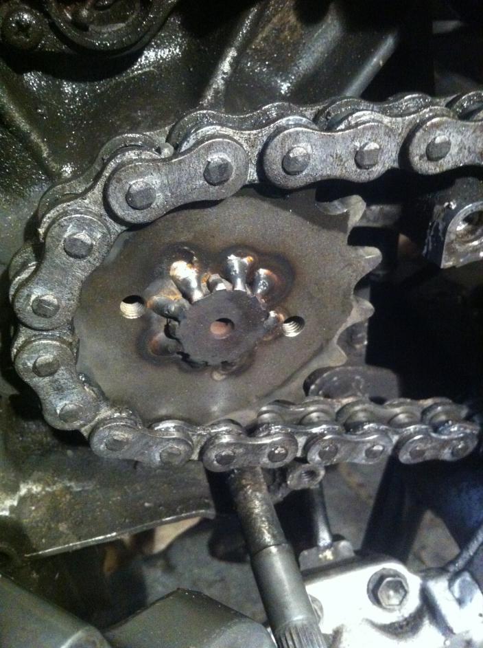

So Ritzel ist jetzt angeschweißt! Der Sicherungsring ist beim Schweißen kaputt gegangen. Habe ein paar mehr Punkte gesetzt damit es auch wirklich hält. Ich hoffe es hält bin eben 30 min gefahren und es hat gehalten. Aber irgendwie ein bisschen komisches gefühl denn wenn die Punkte nicht halten sollten und das Ritzel runter wandert denke ich kann das übel ausgehen..

Ich glaub nicht, dass das passiert.
Zumal axial keine großen Kräfte wirken.

Und was machts Du , wenn das Ritzel nach 15 - 20tkm wieder Sägezähne zeigt ???

Bis dahin ist die welle getauscht ist ja nur ne übergangslösung! Aber man kônnte es auch abtrennen mit nem handläufer oder winkelschleifer und ein neues drann schweißen! Das will ich aber nicht!

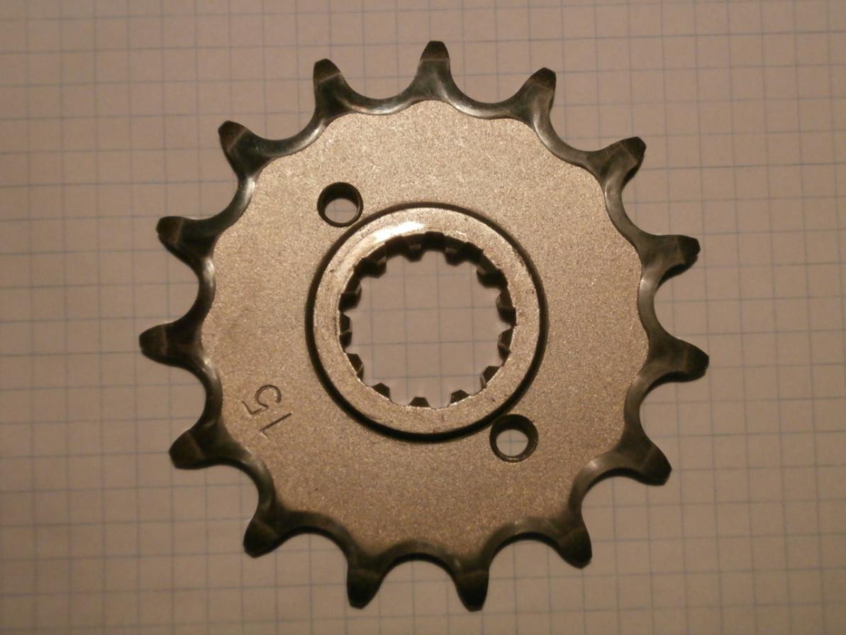

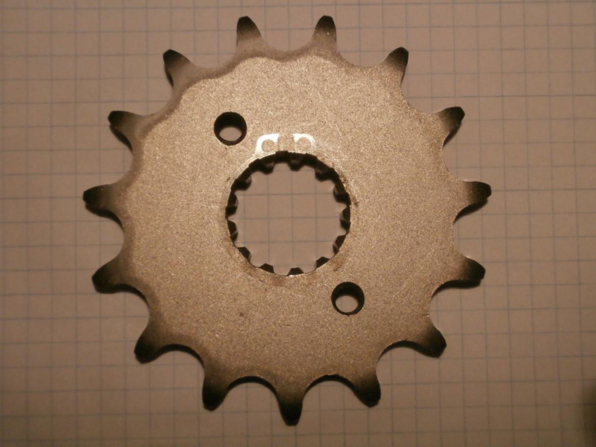

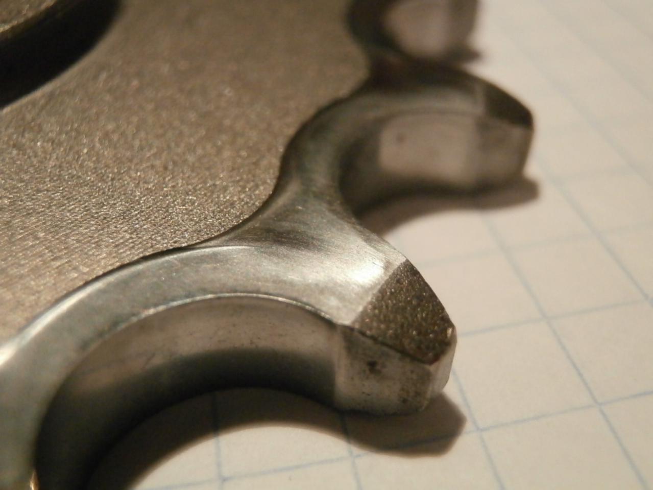

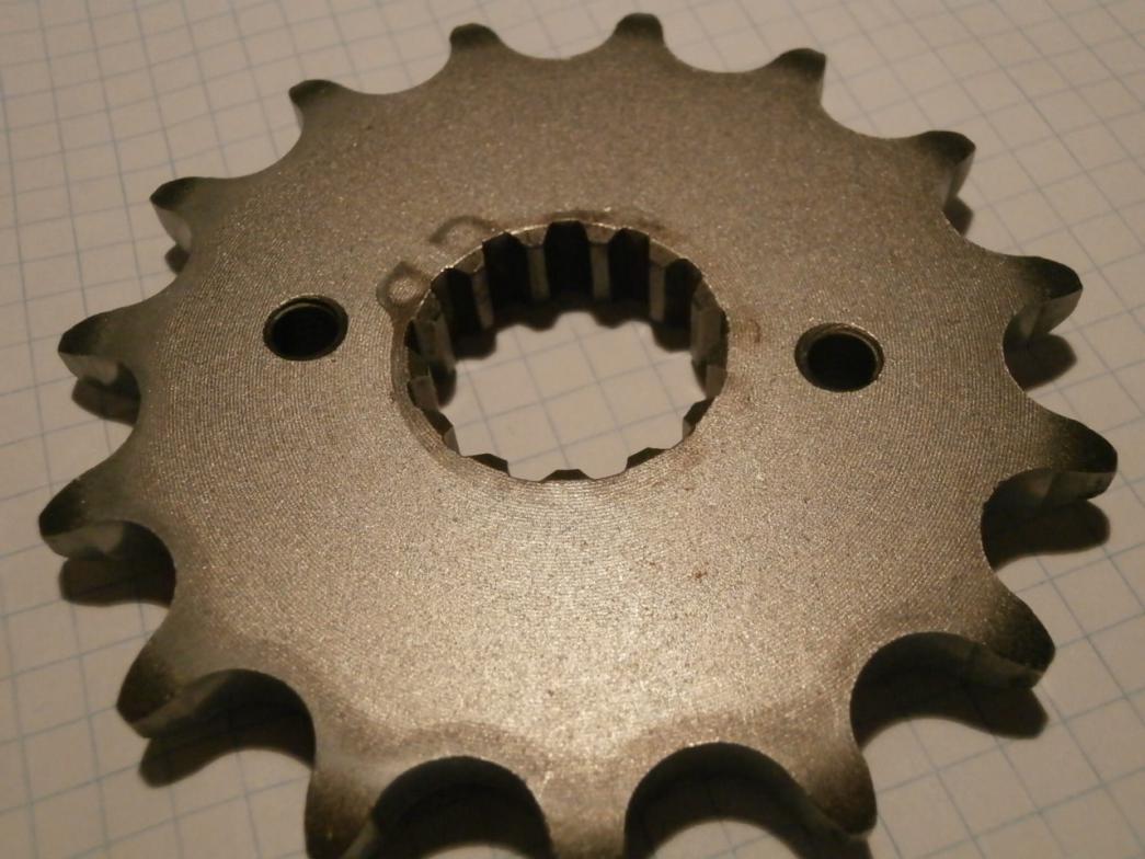

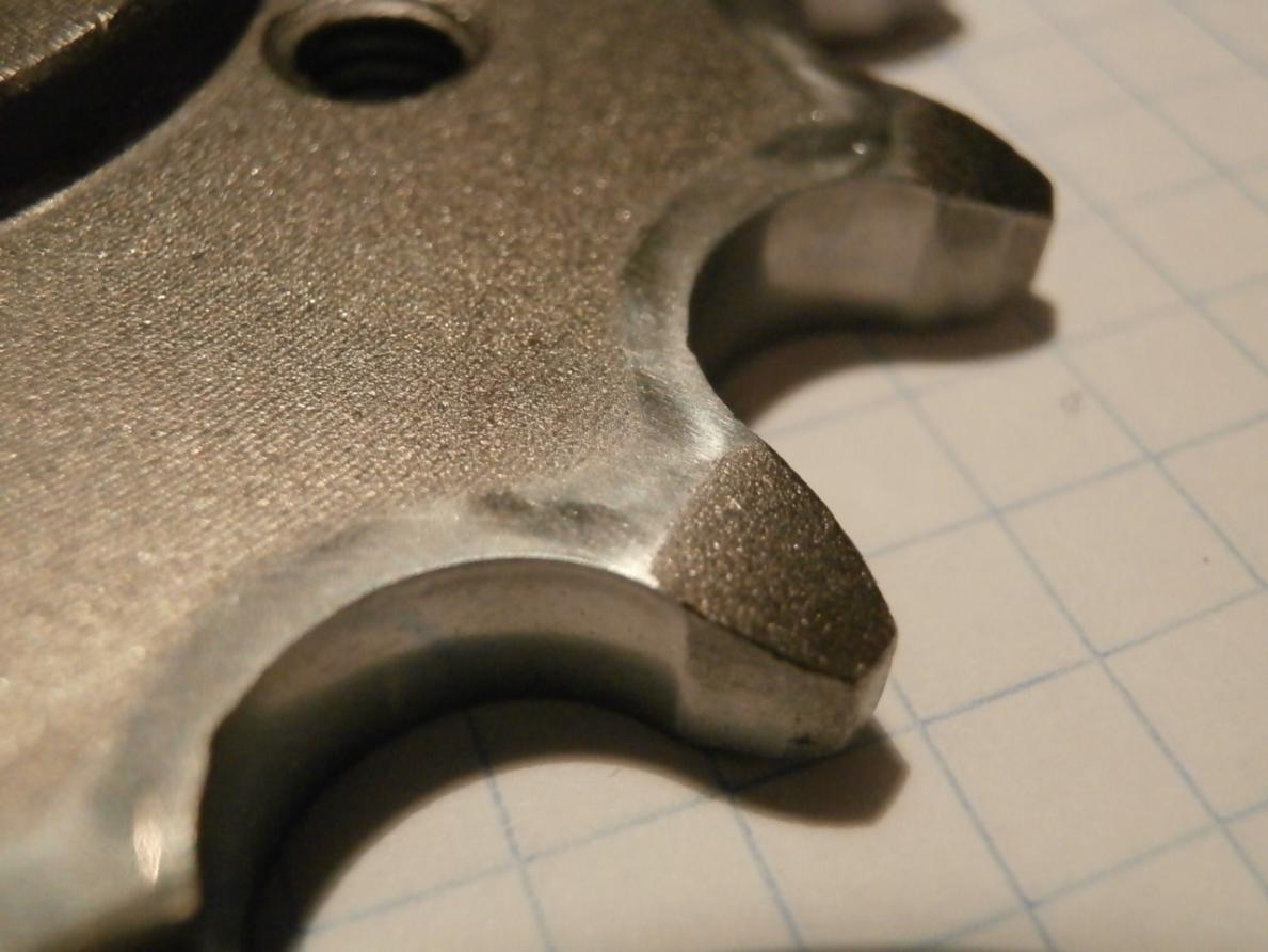

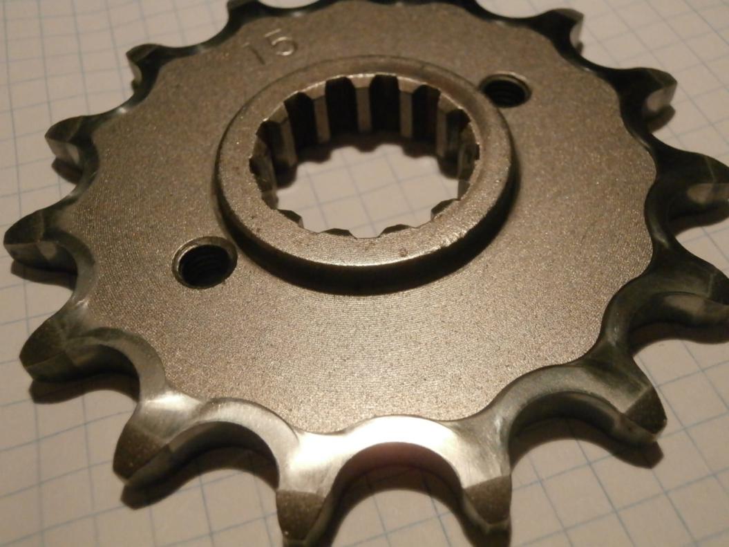

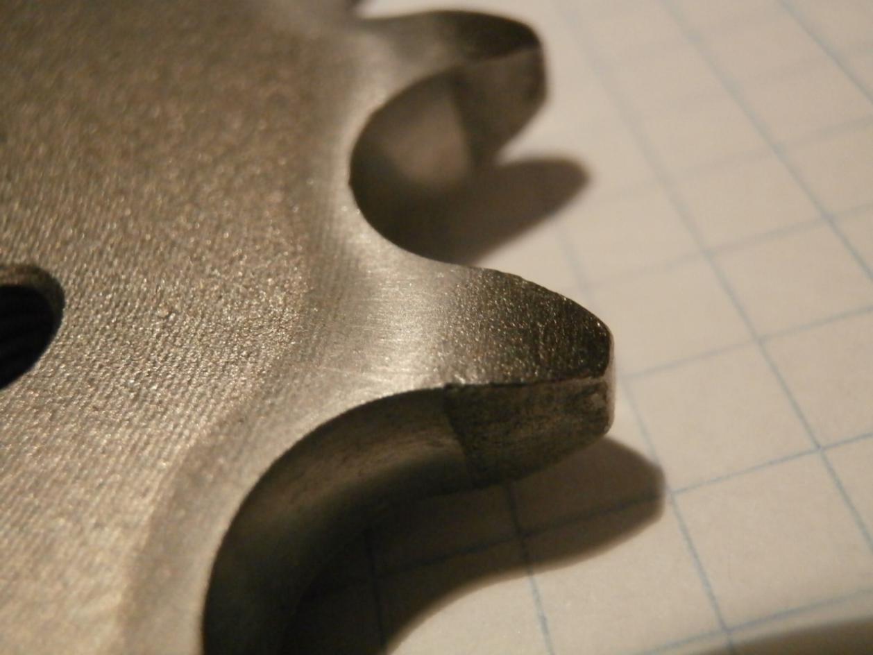

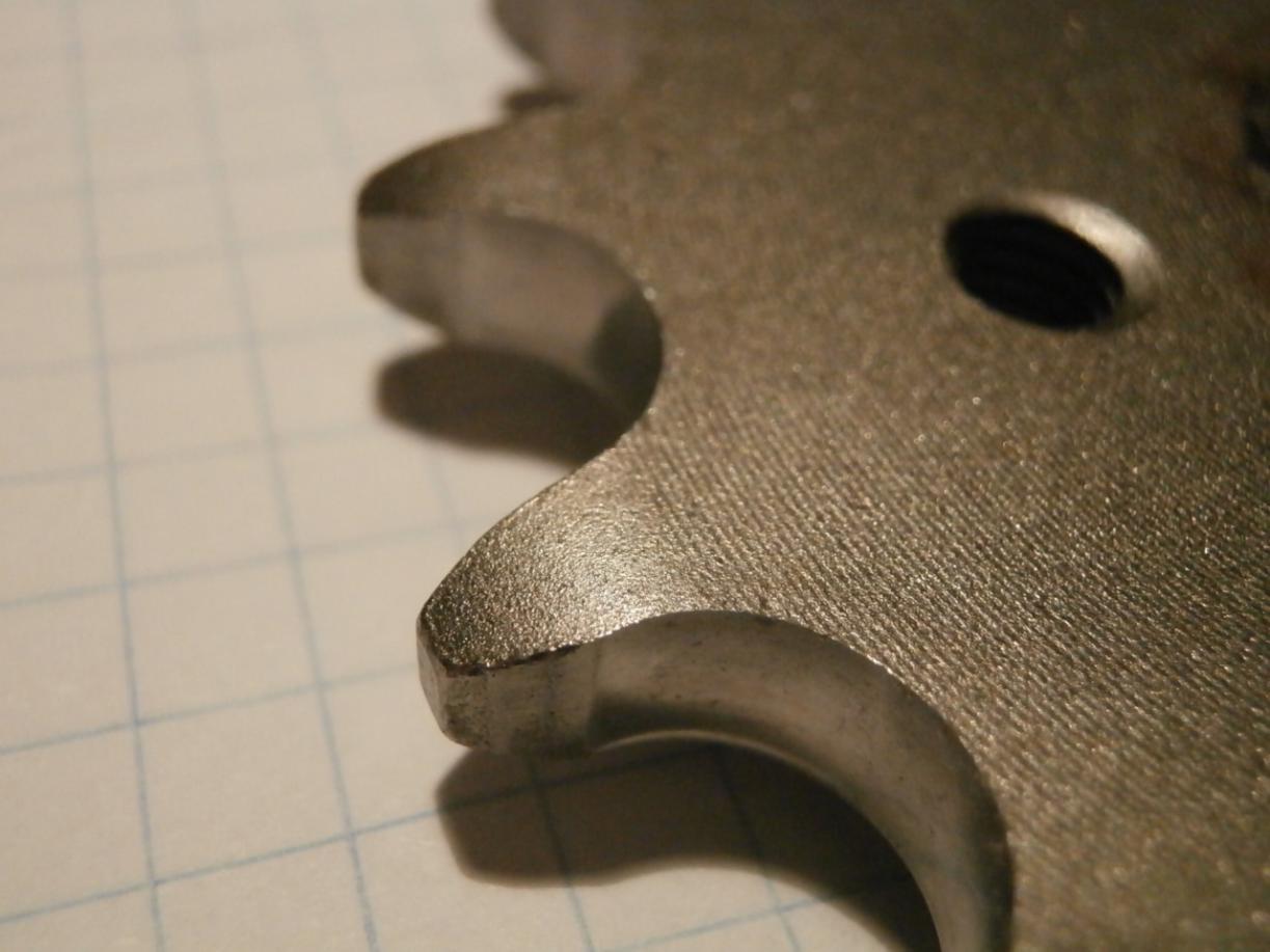

Ausrufezeichen Ritzeltod nach 5000km
Ich erlaube mir dahier noch kurz dazuzuschreiben.
Ich wollte euch nur den Zustand meines 15er Ritzels nach läppischen ~5600km
zeigen.
Kettendurchhang regelmäßig geprüft und eingestellt.
Sorgfältige und regelmäßige Kettenpflege (Kettenrad schaut zb noch aus wie neu)
Ich gehe davon aus, dass die Qualität einfach minderwertig ist.
Merkwürdig ist, dass der Verschleiß ungleichmäßig ist.
Hat das Ritzel möglicherweise einen Schlag?
Wenn ichs auf eine Ebene Fläche lege lassts sich auf beiden Seiten ganz leicht hin und her "kippen".
Ich hab einmal großzügig Fotos gemacht:
Hits:	661
Größe:	91,8 KB
ID:	18844   Klicke auf die Grafik für eine größere Ansicht
Hits:	684
Größe:	88,4 KB
ID:	18845   Klicke auf die Grafik für eine größere Ansicht
Hits:	671
Größe:	87,6 KB
ID:	18846   Klicke auf die Grafik für eine größere Ansicht
Hits:	683
Größe:	82,9 KB
ID:	18847   Klicke auf die Grafik für eine größere Ansicht
Hits:	657
Größe:	87,0 KB
Hits:	630
Größe:	85,3 KB
ID:	18849   Klicke auf die Grafik für eine größere Ansicht
Hits:	681
Größe:	91,7 KB
ID:	18850   Klicke auf die Grafik für eine größere Ansicht
Hits:	641
Größe:	93,5 KB

Hat dein Ritzel zu viel Axiales Spiel?
Alt 29.12.2013, 01:56:14   #84
Smolle
Benutzerbild von Smolle
Registriert seit: 15.03.2012
Ort: Graz
Beiträge: 562
Hab ich gecheckt, ganz ein bisschen Spiel hab ich.
Aber das erklärt weder die ungleiche noch die schnelle Abnutzung?
War ja bei dir auch nicht der Fall, oder sieht man das nicht auf den Bildern?

Alt 29.12.2013, 10:48:46   #87
Das Ritzel sieht nicht aus, als wäre es für die GS gemacht...
Passen tun einige, aber nicht immer perfekt.
Wie rum war das Ritzel montiert?
Haste die Kettenflucht mal genau kontrolliert?
Denke Ritzel war richtig drauf! Sieht man ja am Abdruck vom Sicherrungsring!

Zitat von flocooper Beitrag anzeigen
Wie hat sich das beim fahren bemerkbar gemacht? Oder hast du auf blauen Dunst nach dem Ritzel geschaut?
Garnicht.
Mir sind die krummen Zähne beim Winterputz aufgefallen.
Bei mir war das Problem das die zähne krumm waren aber bei dir hat die Kette wo wie es aussieht immer auf einer Seite am Ritzel geschliffen . War bei mir auch aber nicht so dolle und es sah anders aus. Bei dir sieht das auch irgendwie so rund gewchliffen aus! Vielleicht nochmal kettenflucht prüfen oder ist vielleicht versatz drinn ?!
Und vor allem war das bei dir "erst" bei 20.000km!
Kette hab ich immer mit den Schrauben hinten gefluchtet, hab vorm 15er Ritzel auch keine Probleme gehabt.
Möglicherweise ist das die Antwort.
Ich hab das von meinem Händler, der hat am Anfang ein bisschen herumgeredet und dann hat er aber doch plötzlich eines gehabt.
Der wird mir einfach irgendeines Verkauft haben.
Wobei ich nicht versteh inwiefern sich das unterscheiden soll, wenn der Versatz stimmt...
Der ist übrigens ca 3mm
Mir kommt aber vor, dass er auf der Seite wo weniger Verschleiß ist ein bisschen niedriger ist und auf der mit mehr höher.
Das würde den Verschleiß erklären, das ist einfach nicht grad gelaufen.<
Ritzel war wie Vossa erkennt mit Versatz zum Motor gerichtet, das sollte passen.
