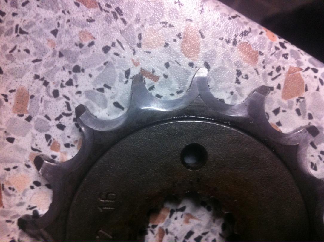

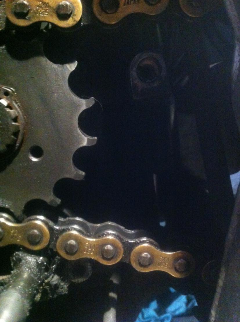

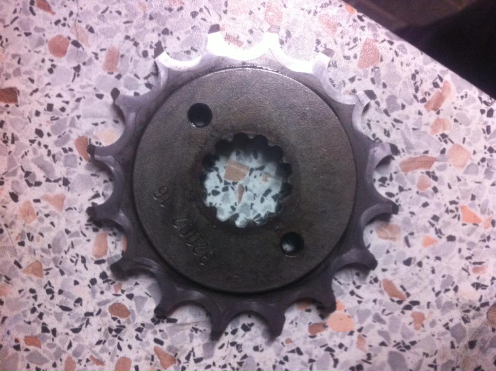

Hab ein Problem mit meinem Ritzel... mal wieder oder besser gesagt immer noch. Mir ist aufgefallen das meine Kette andere Geräusche macht wenn ich Schritt Tempo fahre. Jetzt habe ich gesehen das die Zähne am Ritzel total krumm sind und richtige Spuren von der Kette am Ritzel sind aber nur auf einer Seite. Das Kettenrad sieht noch echt gut aus! Weiß jemand woran das liegen kann? Der Kettensatz ist von DID und hat jetzt ca 20000Km runter wenn überhaupt und wieder von Anfang an mit nem Scotti geschmiert.
Was mir noch aufgefallen ist das es auf der Verzahnten Welle Spiel hat! Wenn ich das Ritzel jedoch ganz nach vorne als zu mir her ziehe und nur knapp drauf stecke, ist es sehr wenig spiel! Ich hoffe mal nicht das die Verzahnung auf der Welle abgenutzt ist.

Für mich sieht die Innenverzahnung etwas weiter aus, als es darf. Und dass sich die Zähne so verbiegen hatte ich auch, nur nicht so ausgeprägt. Kommt wohl vom Schiebebetrieb.

Also ich bin der Meinung, dass der Bund nach innen kommt. Und dann passt die Laufrichtung zum Schiebebetrieb.

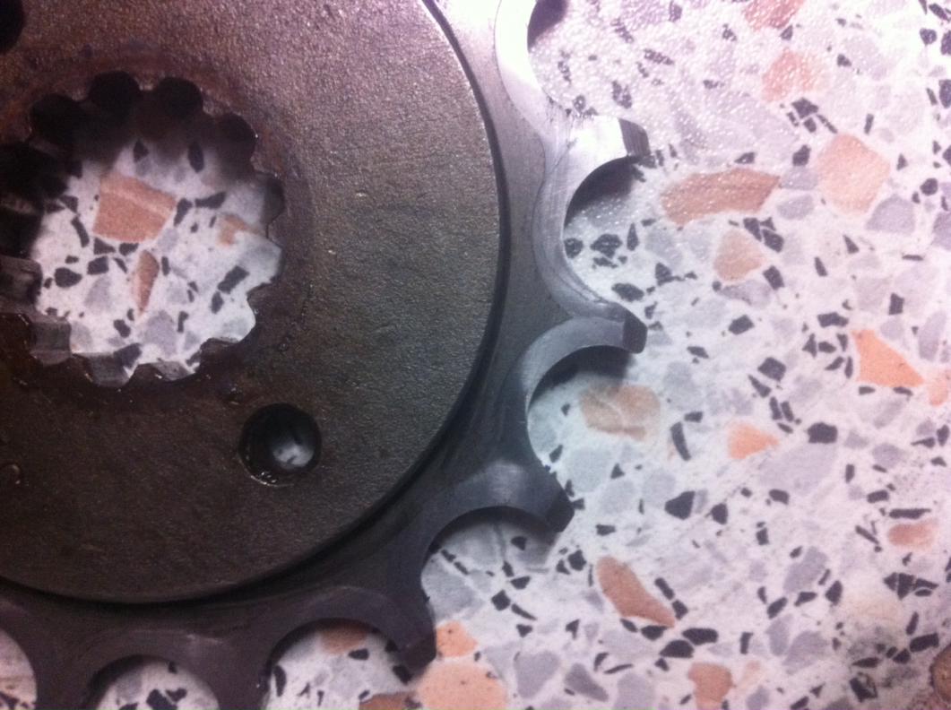

Zitat von scoutone Beitrag anzeigen
Moin,
also für mich sieht das nach zu viel Kettenspannung und keiner Schmierung aus.
Da hat Metall auf Metall gearbeitet...
Sicher das dein Scottie funktioniert und das Öl auch auf der Kette landet???
Kette war immer zwischen 30-40mm gespannt. Geölt wurde auch immer würde sagen manchmal eher zu viel als zu wenig ist echt komisch! Mit dem billigen Ritzel hab ich auch schon gedacht! Aber das War ein Kettenkit von Did die sind ja eig. gut. Ich hatte zwar öfter mal probleme mit dem scotto aber die kette war immer mit so einem grauen schleier bedekt. Ist es auch normal das wenn ich nur die Welle drehe das die auch ziemllich viel spiel hat bis man einen widerstand merkt wenn rin Gang eingelegt ist? Habe mir auch gerade nochmal die kette angeguckt. Also da sind schon einige Glieder ein bisschen schief! Aber die sind nicht wirklich fest also ich kann die von hand relativ leicht bewegen.
das kommt davon, dass Dein Ritzel verkehrt herum montiert wurde und dadurch die Kette schief läuft!

Ist es echt flasch rum drauf? Aber dann macht der Ansatz doch keine Sinn der muss dich zum Motor hin zeigen oder?

Ja, der Bund muss zum Motor zeigen.
Vielleicht läuft dein Hinterrad auch nicht gerade.
Bei der GS kann man das sehr einfach durch die Gewindelänge der Kettenspanner sehen/einstellen.
Alt 09.12.2013, 11:58:03   #11
Wenn du die Welle drehst, drehst du ja das ganze Getriebe mit. Und auch da ist immer iwo ein gewisses Maß an Spiel.

Die Haifischzähne kommen vom Schiebebetrieb resp. vom Lastwechsel auf solchen. Ich müsste mir mal mein Ritzel angucken, ob das da auch so rum ist. Da ziehen immerhin ~115PS und ~100Nm dran.

Dass sich die Welle abnutzt ist normal, wenn das Ritzel Spiel hat. Mach mal ein Foto von der Welle, dann kann man das besser beurteilen.

Ich muss mir mein Ritzel noch einmal anschauen, mir kommt vor auch Haifische gesehen zu haben und das nach guten 5000km und sorgfältiger Kettenpflege.

Mein Verstand sagt mir auch, dass die HF Zähne eigentlich vom Zugbetrieb kommen muss, aber dann müssten sie andersrum sein. Es kann nur sein, dass im Schiebebetrieb mehr Kraft auf das Ritzel wirkt als wenn der Motor dran reißt. Warum, wüsste ich selber gern.

Motorleistung hat damit nix zu tun. Wenn die Haifische vom Antrieb käme, müssten sie ja andersrum sein. Und das wäre bei mehr Leistung sicherlich genauso vohanden

ich habe diese Jahr 25000 Km gefahren und eine Saison sollte sie schon halten und bei mir ist die saision ja noch nicht ganz vorbei Aber ich werde mir das Teil kaufen. Das Ritzel Festschweißen und nochmal die flucht kontrollieren war ja im wiki geschrieben wie ma besten glaube ich. Da mein Heck durch ein längeres Federbein Höher ist muss ich die Kette ja quasi mehr spannen aber trotzdem die normalen maße einstellen also 25-35 oder?

Das ist auf jeden Fall zu viel Spiel und wird nicht lange dauern, bis das mehr wird. Also nen paar ... draufgesetzt und fest isses
Alt 12.12.2013, 20:41:49   #45
Ich weiß nicht wie es den anderen geht, aber ich kann auf dem letzten Video ziemlich deutlich sehen (weil mit neuem Ritzel gemacht), dass die Welle im Bereich, wo das Ritzel sitzt, ganz schön abgearbeitet ist - schweißen lässt sich wohl kaum umgehen.
Alt 13.12.2013, 09:15:09   #46
Also die Welle ist hin, da wird bald leer durchdrehen.
Am besten tauschen, Schweißen geht auch nur bedingt... Zum Schweißen brauchst du einen sauberen Untergrund.... Wie willst du das da anstellen.
Gruß Chris
Alt 13.12.2013, 12:51:24   #47
