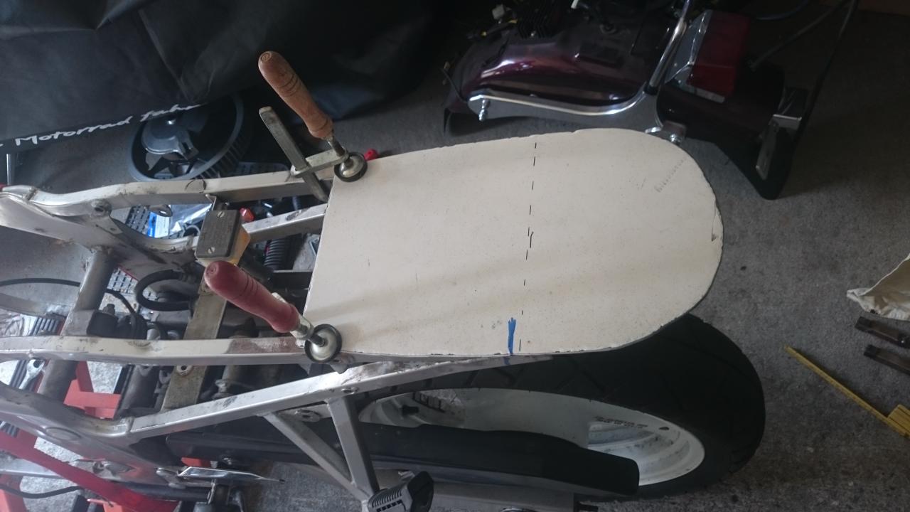

Gerne halte ich euch weiter auf dem Laufenden, ich muss ehrlich sagen ich finde das Verhalten von Jim einfach nur kindisch.... Aber gibt ja zum Glück auch genug andere Leute hier die anders denken was die letzten Posts und sogar private Nachrichten zeigen
Klar war es ein ehrgeiziges Ziel das in meiner Woche Urlaub schaffen zu wollen allerdings wollte ich das erst abklären bevor ich weiter mache auch wenn es jetzt länger dauert
So nun zu dem 3. Arbeitstag
- Platte gefertigt
- Kennzeichenhalter mit Rücklichthalter gebastelt
- Rahmen geputzt
- Rahmen angefangen zu schleifen
Was ich jetzt am überlegen bin ob ich die Felgen nich doch weiß lass und noch nen weißen Streifen aufn Tank folier....Würde denk ich gut zum british racing green passen.. Evtl dann schwarze Felgenbänder
Mfg
Sascha

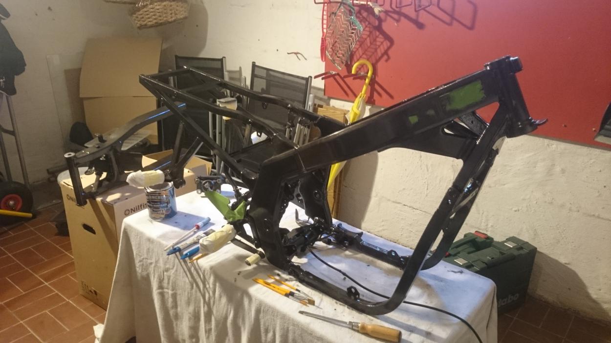

Uiui.... Da hab ich mich wohl vertippt... Meinte natürlich die 46 PS die von Haus aus möglich sind
Polierte Felgen wären ne Idee allerdings reicht dafür der Geldbeutel nich mehr ganz aber das könnte man ja nachträglich noch ändern zur Sitzbank die GS soll sozia fähig bleiben allerdings kommt die kürzeste Sitzbank drauf die dafür möglich ist (60cm)
Der Rahmen mit Platte ist ja so abgesprochen und geht deswegen weil auf den Teil des Rahmens keine Fahrkräfte wirken.
So Morgen frei dann geht's nun ans lackieren des Rahmens
Mfg
Sascha

So der 4. Arbeitstag ist vorbei:
- Rahmen lackiert
- Gabel lackiert
- Diverse Kleinteile abgeschliffen und lackiert
Nun dauert es leider erstmal bis es weitergeht weil mich das Wochenende und nächste Woche mein Nebenjob fest in Beschlag nimmt Aber so hab ich zeit mir das mit den Felgen gar zu überlegen
Mfg
Sascha

Fußrasten nicht abschrauben jetzt aber wirklich Pfusch.
Werden die Gabelrohre denn in der gleichen Farbe “lackiert“?

Da ich meine im zusammengebauten Zustand lackiert habe, dürfte ich eigentlich nix sagen 😄, aber wenn man das Motorrad schon zerlegt, hätte man auch wirklich alles abbauen können. Das Abkleben hat ja auch Zeit gekostet und Arbeit verursacht.

Mit gummis schrsuben und wurde überhaupt grundiert ? Das ist doch mist so zu arbeiten ... da schraubste einmal was abund schon platz alles ab nee man mach das richtig...

Egal wie, auf das Endergebnis kommts an.
Bei einer Lackierung mit Pinsel und Rolle fallen nicht abgebaute Fußrasten nicht ins Gewicht.
So eine Billiglackierung könnte ich nachvollziehen, wenn verschiedenfarbige, gebrauchte Lackteile kostengünstig gleich gemacht werden sollen oder wenn es nur um Rostschutz geht.
Meiner Meinung nach, aber das ist nur meine persönliche Meinung, ist so ein Low-Budget-Umbau sowieso nichts.
Kommt eh nur ein mehr oder weniger hässliches Rat-Bike dabei heraus.
In meinen Augen nur verplemperte Zeit und Geld.
Hab ich schon erwähnt, dass klassische Cafe-Racer unbedingt zwei Federbeine, Drahtspeichenräder und einen filigranen Rundrohrrahmen brauchen?
Aber, dem Eigentümer muss es gefallen und Schönheit liegt im Auge des Betrachters.

Zu den warum die Fusrasten dran geblieben sind, das kommt daher das der Vorbesitzer die Schrauben dafür rund gedreht hat und es beim mit dem Pinsel lackieren eh nich so ins Gewicht fällt hab ichs dran gelassen
Leider ist die letzte Woche nicht viel passiert da ich auch am Wochenende arbeiten musste, nur den Lacksatz konnte ich abholen
Ich hoffe nächstes Wochenende geht's weiter
