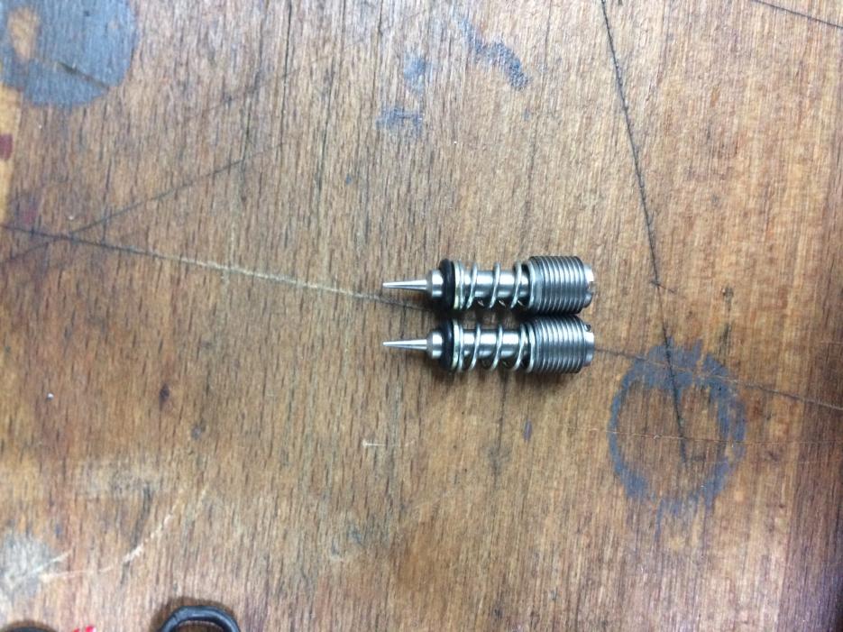

Hab hier nochmal ein Bild von den Gemisch Schrauben angehangen... meint ihr die Spitzen sind noch i.O oder schon zu „platt“ an der Spitze ?

Die Spitzen sind ok.
Richtig zusammengesteckt hast du das ganze auch.
Aber das LL System ist wenn Du alles richtig zusammengebaut hast, nihct der Grund dafür dass dir n Zylinder absäuft

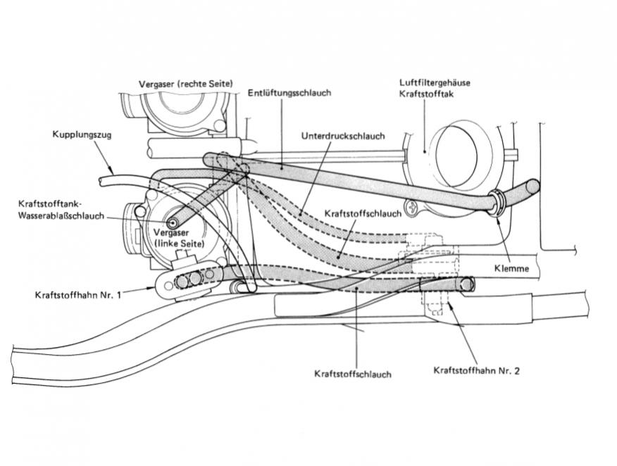

Teste nun endlich den Schwimmerstand bei geöffneten Ablassschrauben mit aufgestecktem Schlauch und auf PRI gestelltem Benzinhahn.
Alt 21.12.2018, 16:56:19   #63
Nachdem was du alles schon gemacht hast bleibt bald nicht mehr viel übrig....deswegen noch die Frage: Hast du alle Schläuche richtig angeschlossen (Benzinversorgung, Unterdruck und Überlauf frei)? Deine ist BJ 90, oder?
Hits:	1247
Größe:	54,3 KB

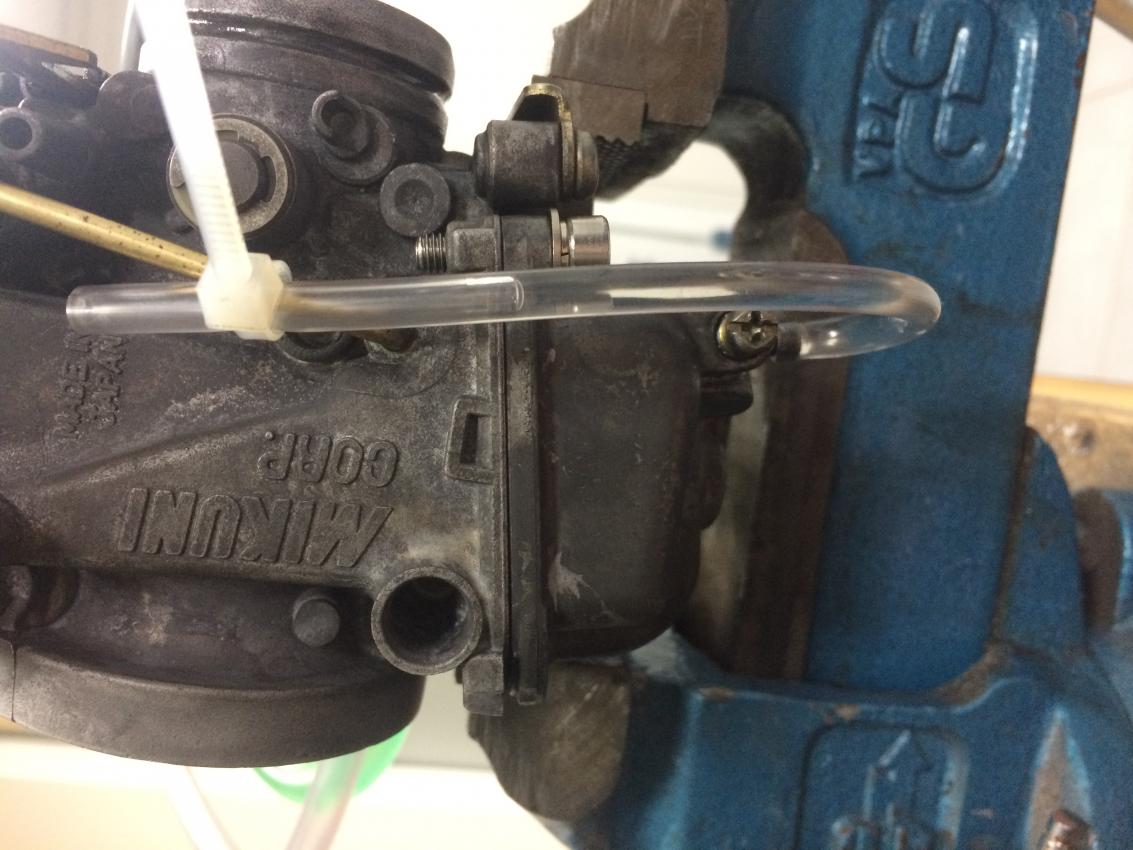

Alt 21.12.2018, 22:05:58   #68
Pphil321
Registriert seit: 23.11.2018
Beiträge: 59

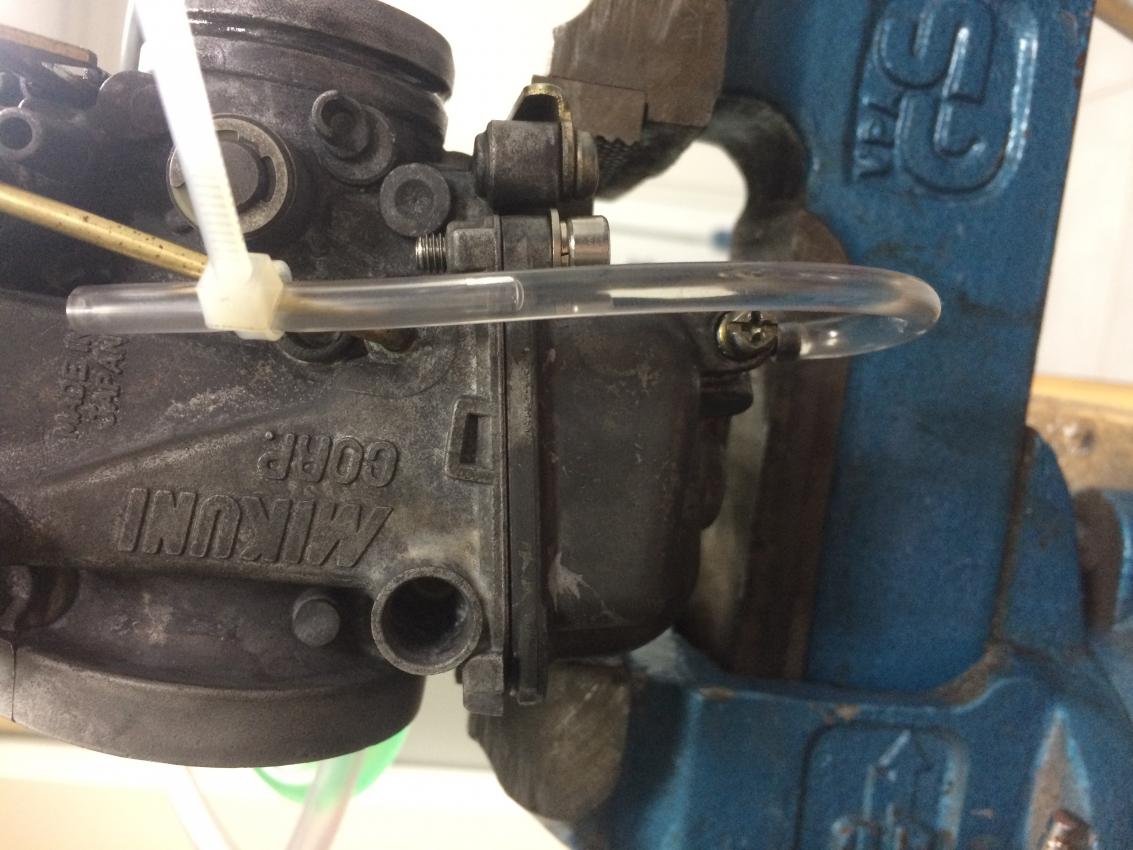

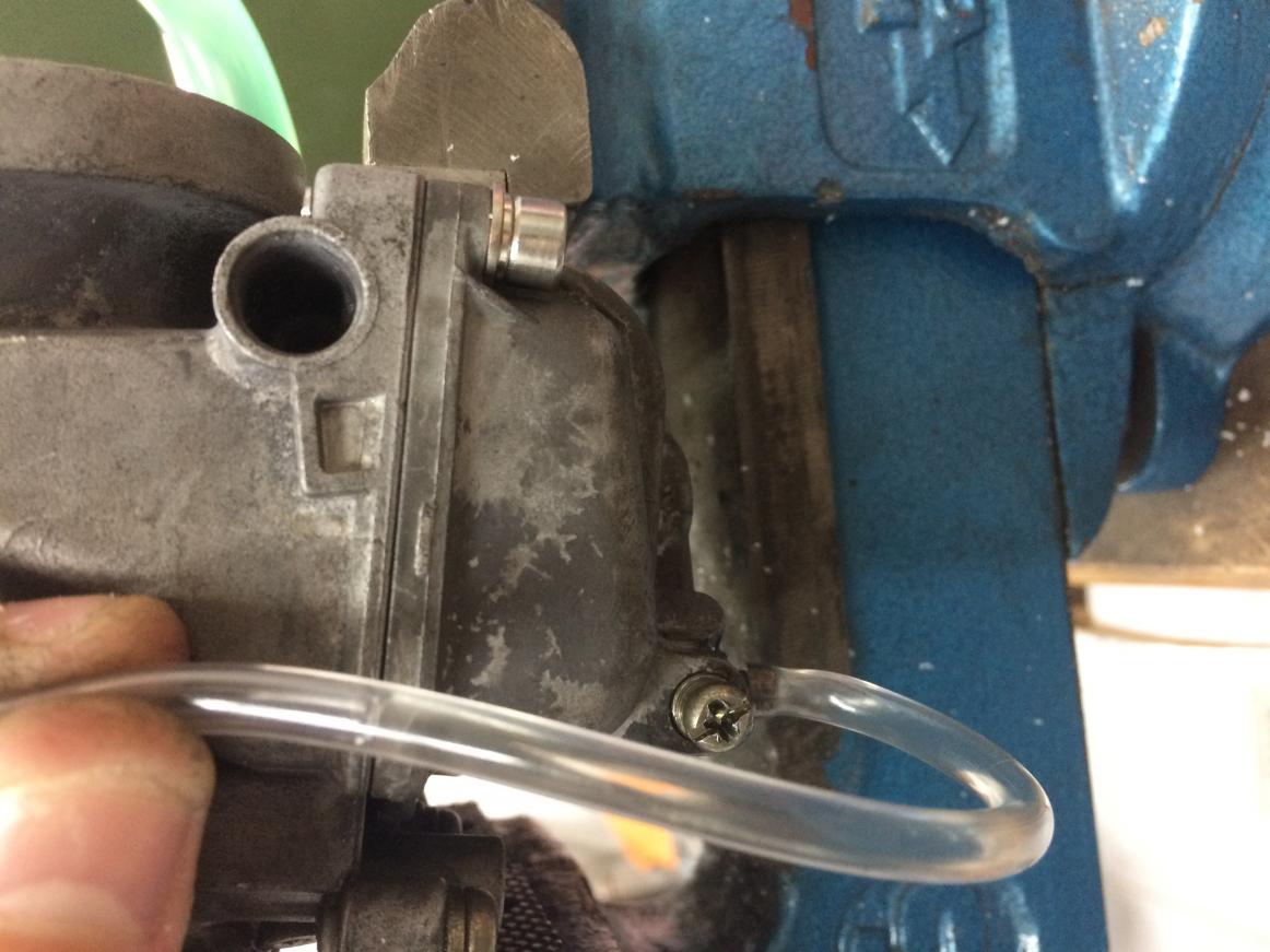

Also... hab das ganze jetzt mal geprüft von außen.
Hab ich das Maß ja jetzt doch ganz gut getroffen wobei eine leichte Abweichung zu sehen ist. Meint ihr die ist noch im Rahmen ?
Sind außen gemessen ca 1-1,5mm an Höhenunterschied.
Wobei die eine Seite ja exakt bündig mit der dichtfläche ist.
So lassen oder die etwas niedriger nochmal nachstellen bevor ich ihn einbaue ?
Ist echt eine fummelsarbeit wenn man nur einen messschieber hat..
Hits:	1216
Größe:	103,4 KB
ID:	28235   Klicke auf die Grafik für eine größere Ansicht
Hits:	1298
Größe:	103,6 KB
Pphil321 ist offline   Mit Zitat antworten
Alt 22.12.2018, 05:21:51   #69
Mh, für mich sieht das so aus, als wären die Vergaser leicht schräg eingespannt. Ich glaube, dass man dann kein genaues Ergebnis bekommt.
Der Toleranzbereich beim Schwimmerstand ist aber auch relativ groß.
Lass es so und probier es aus.

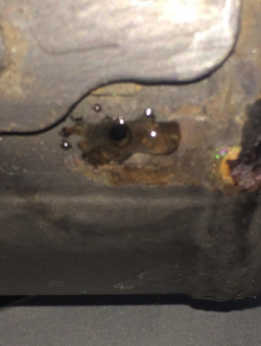

Ich hab hinten unten am ESD zu ziemlich am Ende ein kleines Loch gefunden, gehört das da hin ? Sieht wie eine Art Ablauf aus ... oder soll das da nicht sein ? Vlt ist das ja auch ein Übeltäter ...
Hits:	1239
Größe:	76,1 KB

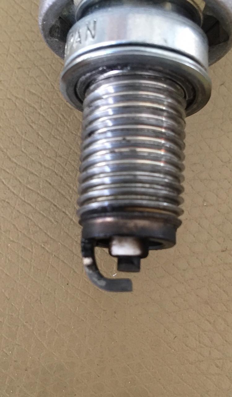

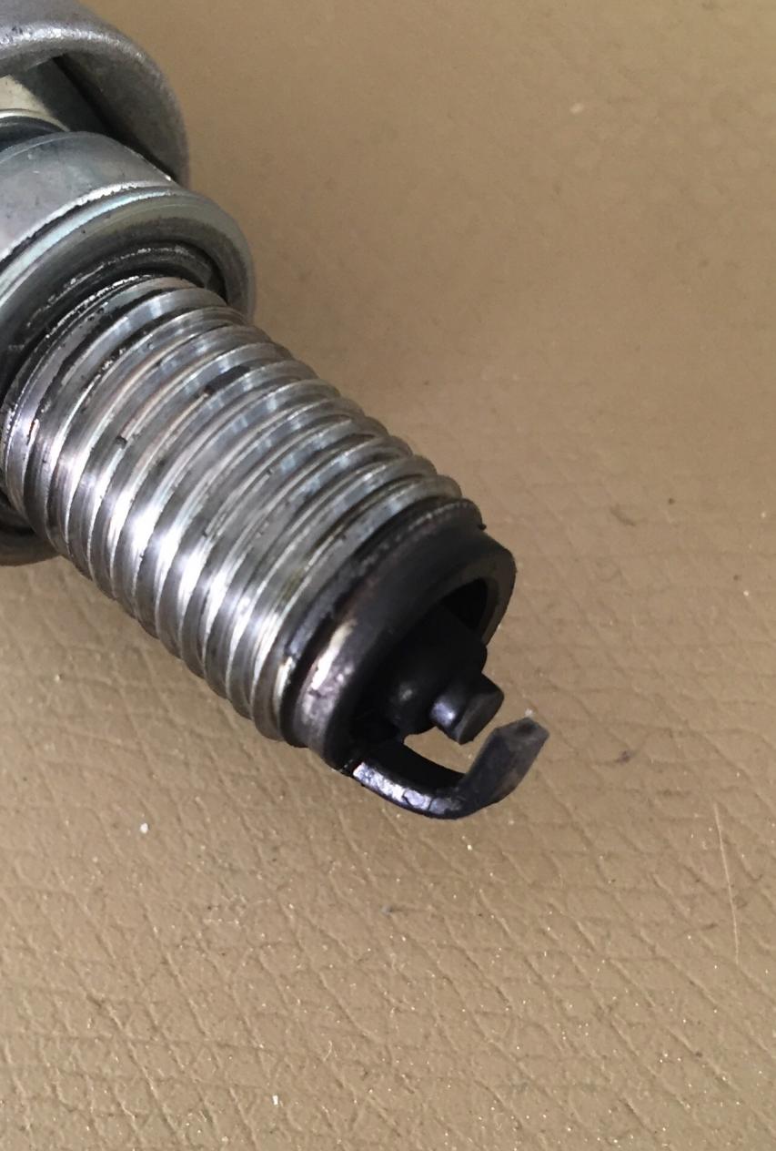

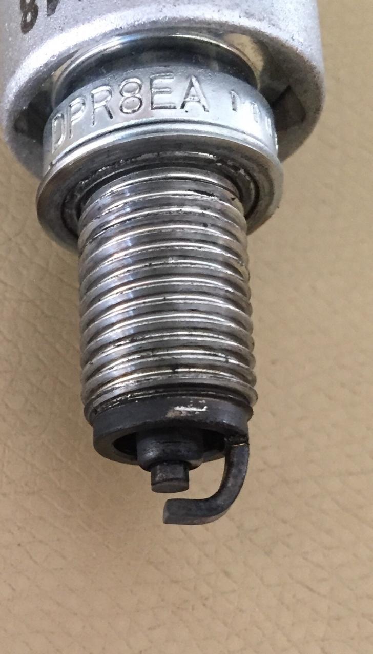

Also wenn sie nur auf dem rechten läuft ist die Drehzahl ca bei 900-950
Nur auf dem Linke Zylinder bei ca 7-800 Umdrehungen.
Beide Zündkerzen sind recht dunkel nun nach ca 22 min Laufzeit im Stand, also deutet eher auf ein etwas zu fettes Gemisch hin.
Hab mal die LL Gemisch Schrauben jeweils 1/4 raus gedreht, an der Drehzahl hat sich dabei aber nicht wirklich bemerkbar viel getan, vlt maximal wenn überhaupt 100 mehr.
Nach 22 min Lauf Zeit und ich denke der Motor war da recht warm, zumindest hab ich mir am Blick fast die flossen verbrannt, geht die Drehzahl immer noch auf gut 4000 hoch wenn ich den choke auf mache..
Zu Beginn wo sie noch ganz kalt war es sehr schwer die richtige choke Position zu finden, weil sie immer von alleine hoch gedreht hat und wieder abgefallen ist, das Verhalten wies sie etwa 3-4 min auf. Dann war die Drehzahl plötzlich schön konstant. Choke brauche ich also nur ca 1/4 bis 1/3 auf machen ansonsten ist die Drehzahl viel zu hoch.
Das Bild mit der Kerze (2) welche gerade runter zeigt ist die vom rechten Zylinder, beide Kerzen weisen auf einer Seite allerdings eine weiße nicht von Russ bedeckte Fläche auf.
Die Kerze die leicht abgewinkelt ist auf dem Bild ist aus dem linken Zylinder.
Hits:	1163
Größe:	101,0 KB
ID:	28268   Klicke auf die Grafik für eine größere Ansicht
Hits:	1247
Größe:	100,2 KB
ID:	28269   Klicke auf die Grafik für eine größere Ansicht
Hits:	1227
Größe:	91,8 KB
Nein sicher nicht, ich weiss nicht wo das Loch bei Dir ist aber es gibt am EDS ein offizielles unten, da soll das Kondensat rauslaufen
Und auf den linken geht der Unterdruckschlauch vom Benzinhahn wenn ich mich nicht irre.
Stimmt, aber im Standgas läuft sie fett. also normal
Da wird sie fetter, da müsste die Leerlaufdrehzahl eher abfallen...
Normal, bis sie dann irgendwann vielleicht absäuft
Kenne ich so bei der kleinen
