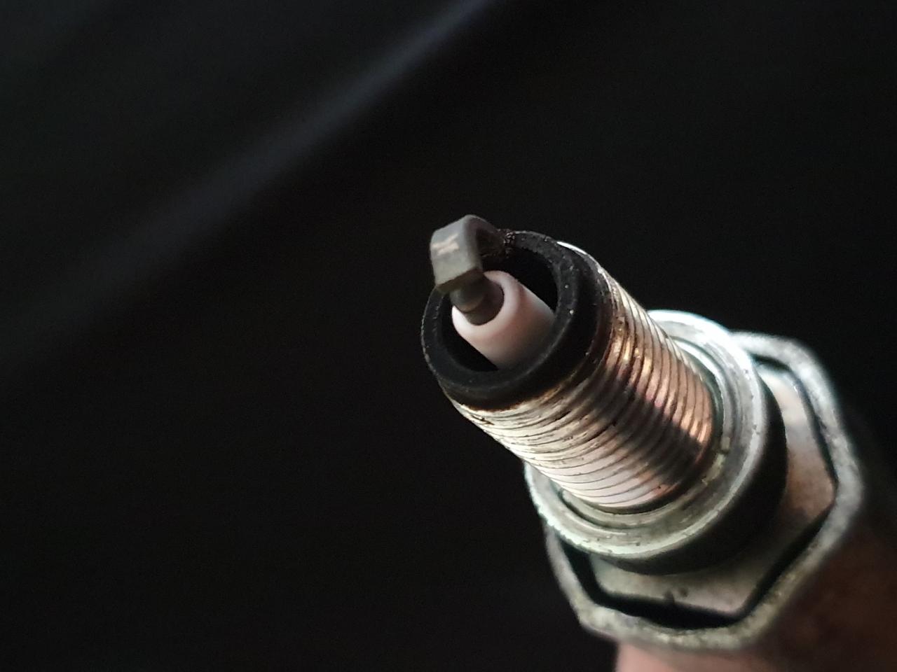

Hey Michael,
ja, die Ansaugstutzen habe ich soweit untersucht, sollten nicht das Problem sein. Die Dichtringe am Ansaugstutzen sind fabrikneu von Suzuki. Plan aufliegen tun sie ebenfalls. Drosselklappe dürfte nicht mehr das Problem sein, da neuer Vergaser eingebaut ist. Ebenso das "Halteblech" der beiden Vergaser. Die beiden O-Ringe unter den Deckeln sind auch da. Schlauch ist dicht. Mittlerweile reagiert alles marginal auf Bremsenreiniger. Ist mir alles suspekt. Nach einer Ausfahrt lief sie anfangs allerdings nun wieder teils schlechte Gasannahme und Leistungslöcher. Aus Lufi Schlauch kam Benzin, spricht ja für einen überlaufenden Vergaser. Ich weiß langsam auch nicht, was es noch sein könnte. Bei etwa 120kmh ist sie vorhin auch ausgegangen. Bild von den Zündkerzen habe ich mal beigefügt.

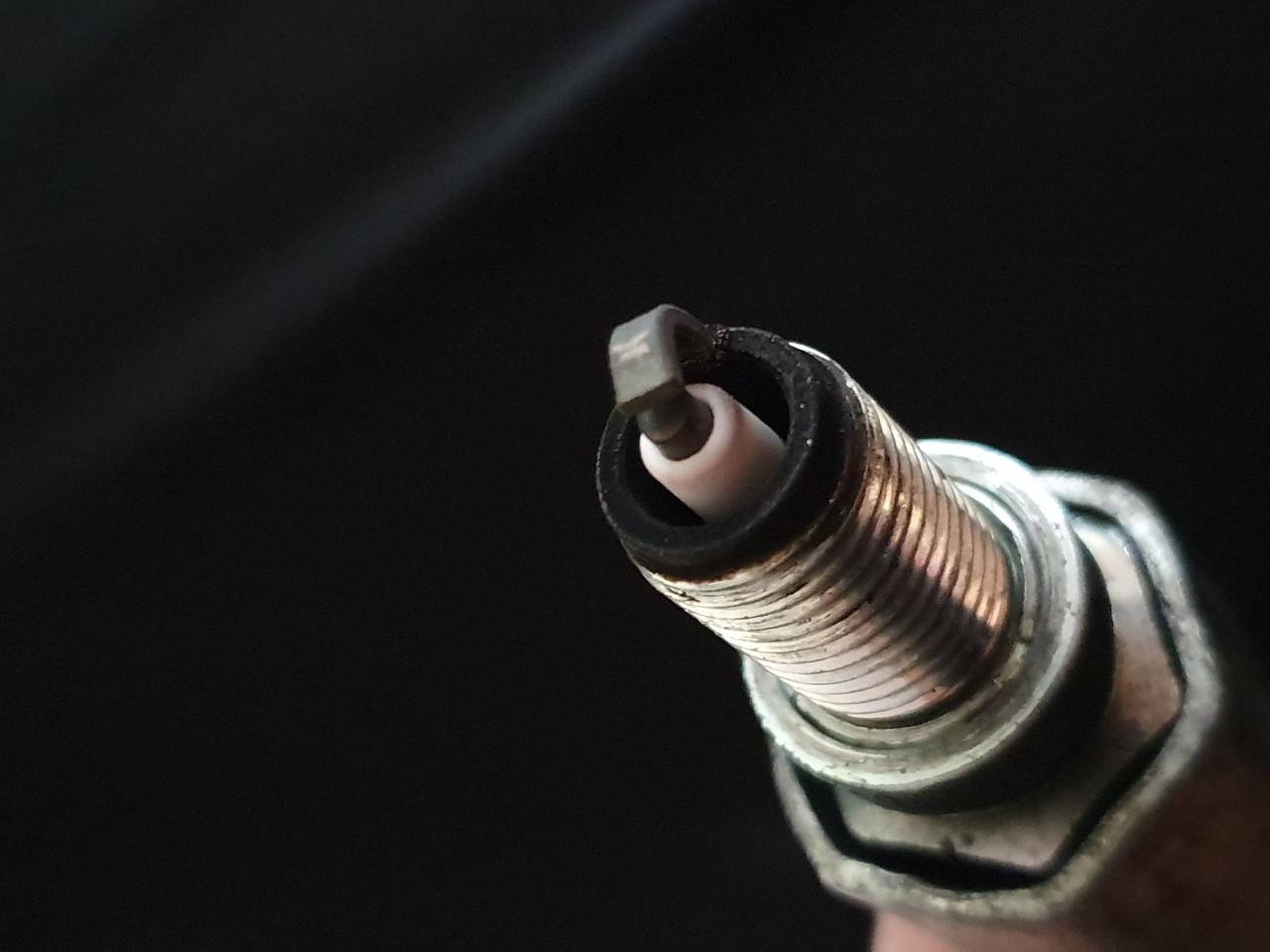

Das Kerzenbild ist jetzt eigentlich gut, was ja für ein richtig eingestelltes Gemisch spricht. Komisch, weil die Probleme trotzdem noch da sind. Wie gesagt, auf Bremsenreiniger reagiert sie nun nicht mehr.
Die Kerze finde ich zu dunkel, läuft tendeziell zu fett.
Alt 04.06.2019, 12:22:00   #56
Für eine 89er ist das Bild noch OK. Die laufen fetter als die späteren Modelle. Zudem kann man das erst richtig nach einer längeren Autobahnfahrt beurteilen - da werden sie vermutlich etwas heller sein.
