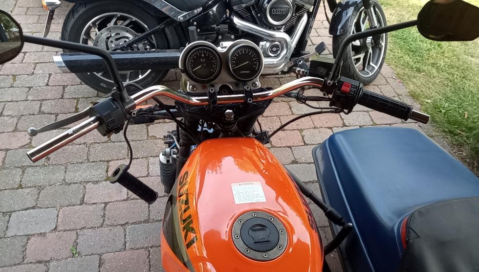

Alt 09.09.2022, 15:29:13   #59
diggerbub
Benutzerbild von diggerbub
Registriert seit: 03.11.2005
Ort: Breiholz
Beiträge: 183
Lenkeransichten, schwarz und flach, chrom und hoch

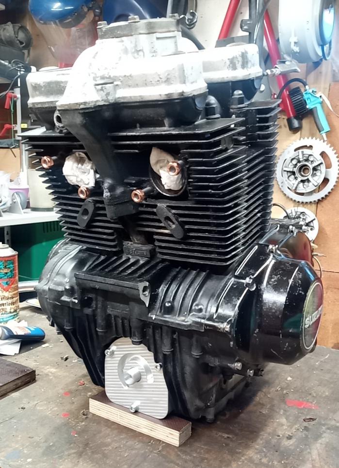

Motor ist soweit fertig, der Ventildeckel soll noch gepulvert werden, technisch soweit aber alles fein Nun muss noch ein Wintermoped her und dann wird das Dreirad auseinander gepflückt.

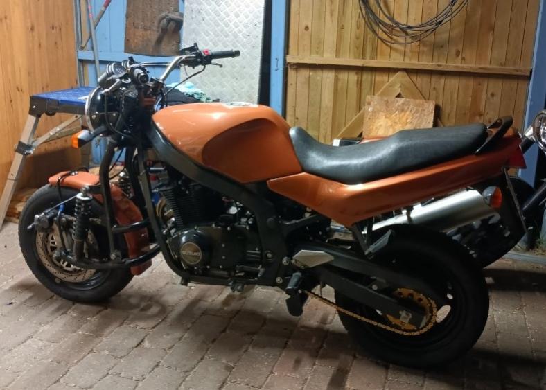

Da steht das Nakedei
Hits:	1023
Größe:	124,5 KB

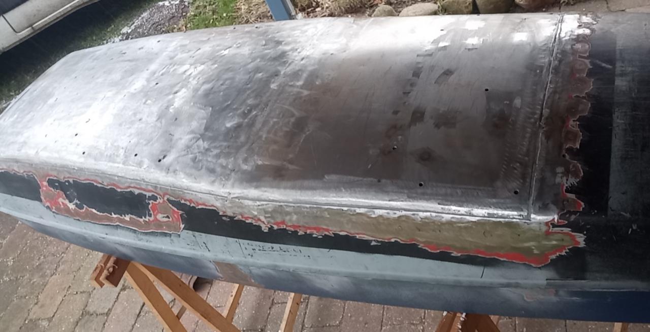

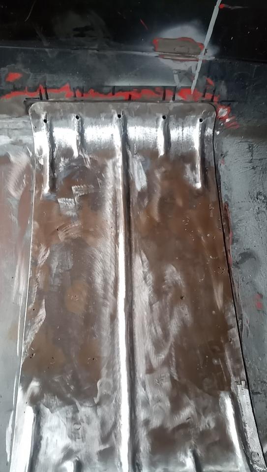

Der Beiwagen ist jetzt beim Blechschlosser, da der Zahn der Zeit ganz schön häßlich genagt hat. Fußboden kommt neu, autsch.
Alle Teile die schwarz werden, sind beim Pulvern, der Rest der Teile auch, neue Farbe gibt es aber erst, wenn der Fußboden vom Beiwagen neu ist.

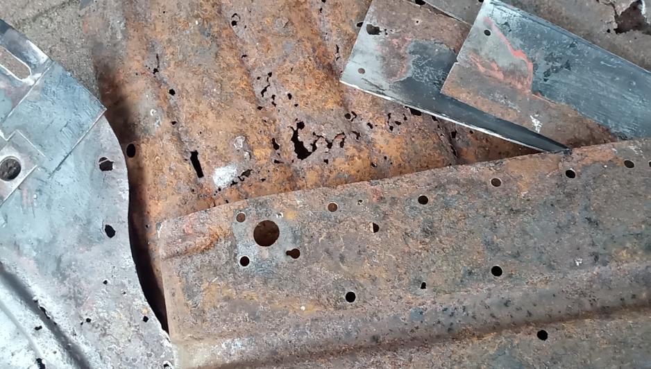

Etwas Rost und etwas frisches Blech

Alt 11.11.2022, 06:11:59   #72
Beiträge: 8.820
Hoppla. Da hat man Fußbelüftung und Wasserablauf in einem 😄

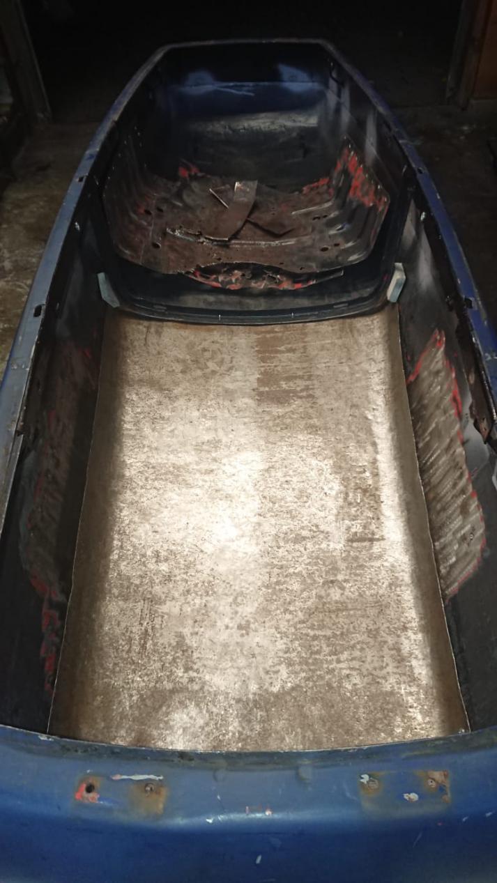

Der Beiwagenrahmen ist auch komplett demontiert und geht nächste Woche zum Beschichten...

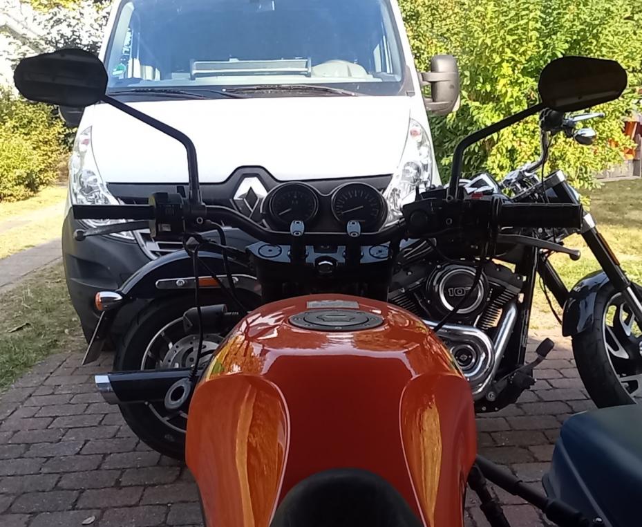

Komisch, oben aufem Foto war der Lenker noch Verchromt, jetzt ist er schwarz.
Alt 20.11.2022, 09:36:35   #75
diggerbub
Ort: Breiholz
Beiträge: 183
Das war ein Test, ob der hohe verchromte Lenker paßt.
Er paßt, konnte aber noch nicht final montiert werden, da die Bremsleitungen dazu anders verlegt werden müssen.
Zum Zeitpunkt des Tests bin ich aber noch gefahren und mußte nur entscheiden, Lenker behalten oder zurückgeben.
Am Ende wird der verchromte Lenker montiert

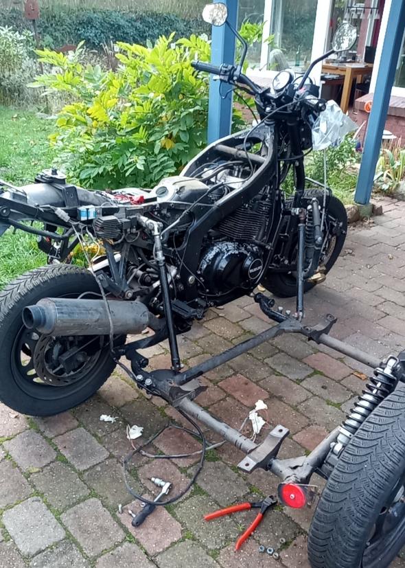

Demnächst kommt das Motorrad auf den Tisch und dann Auspuff ab, Motor raus und etwas Rahmenpflege mit Pinsel und Farbe.

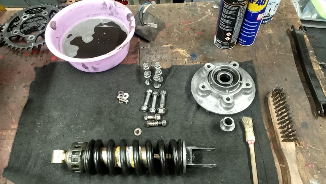

So, die ersten Teile sind vom Pulvern zurück, am einen Ende schraube ich noch auseinander, am anderen schraube ich schon wieder ran und der Blechklopfer ist auch fleißig.
Mit den Kleinteilen vom Pulvern kann ich nun schon ein paar Komponenten komplettieren, Ventildeckel auf den Motor, dann kann der Motor getauscht werden, Tachoeinheit neu machen, Lampen vorbereiten und so weiter...
Langsam aber sicher tut sich was.
Diverse gammelige Teile will ich chemisch entrosten und anschließend galvanisch vor Rost schützen, die meisten davon müsste ich jetzt beisammen haben, dann kann das auch losgehen.

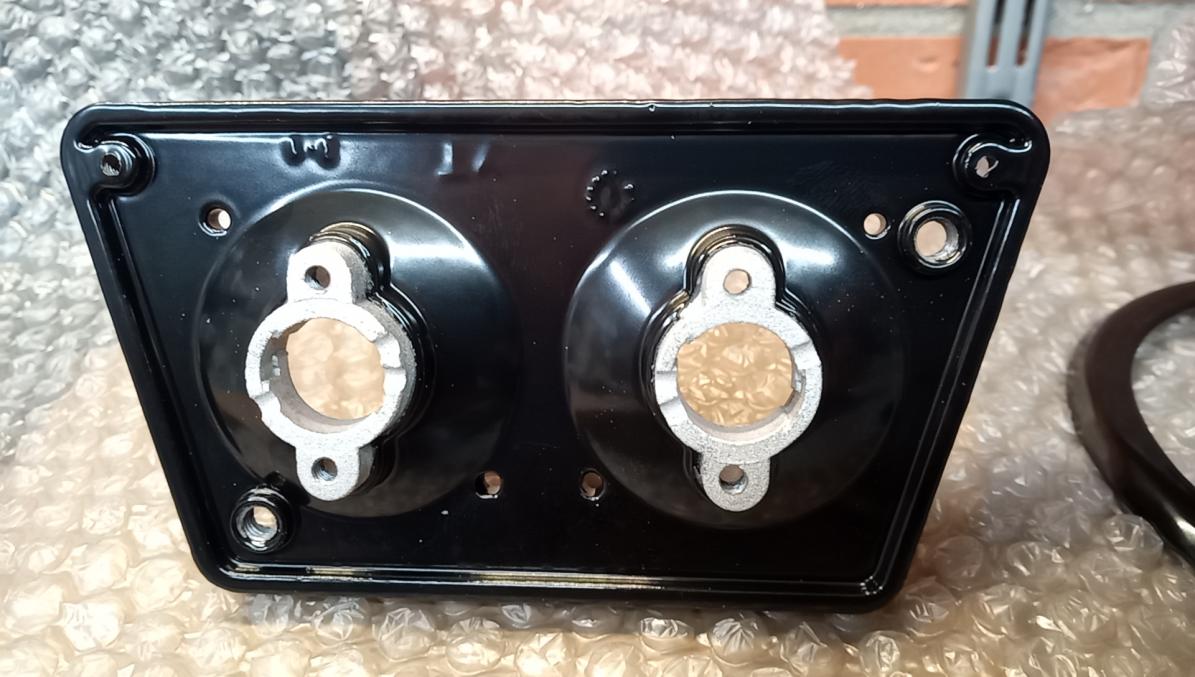

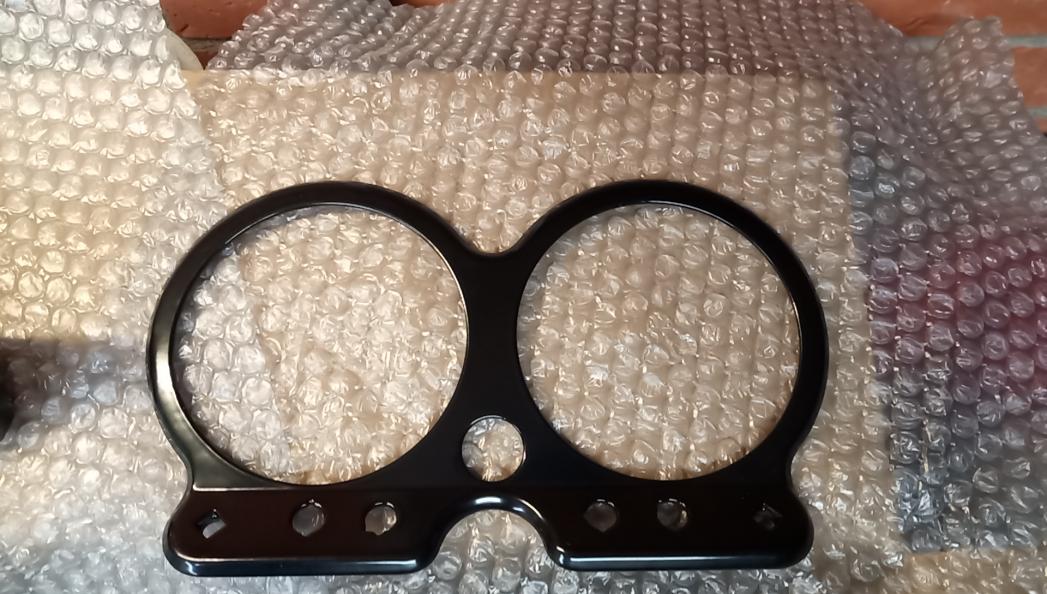

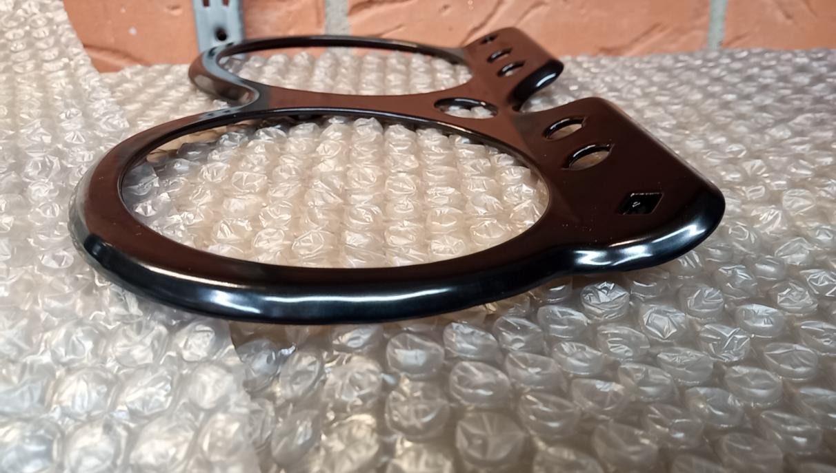

Die neue Armaturenbrille ohne Beule für den Rückstellknopf, da der neue Tacho so etwas nicht hat...das Loch in der Mitte ist für den Schalter der Warnblinkanlage...

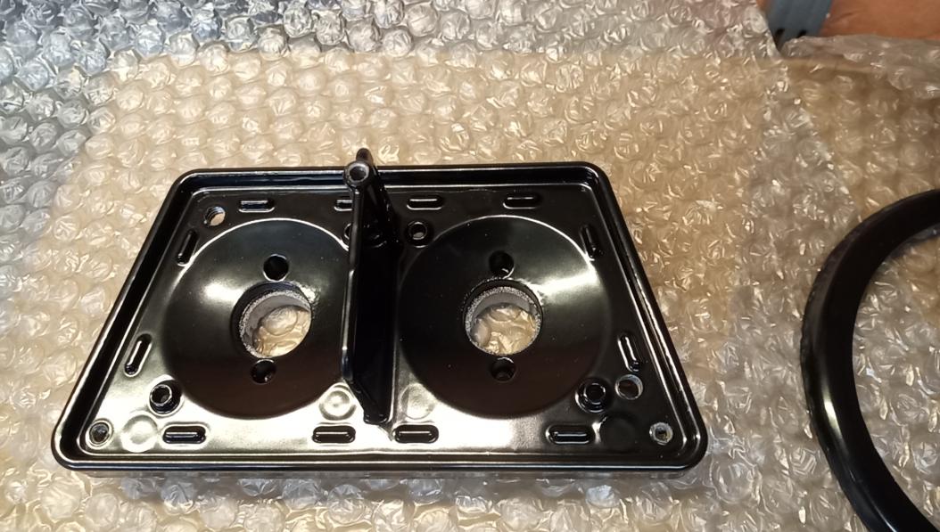

...und die Grundplatten von den Seitenwagenleuchten. Die Lampen gibt es zwar neu für kleines Geld, aber so sind sie schöner. Die Reflektoren waren genietet, alle Innereien waren sonst ok, nur einer von 4 Reflektoren war verrostet.
Da will ich noch Gewinde schneiden und die neuen Reflektoren dann anschrauben.

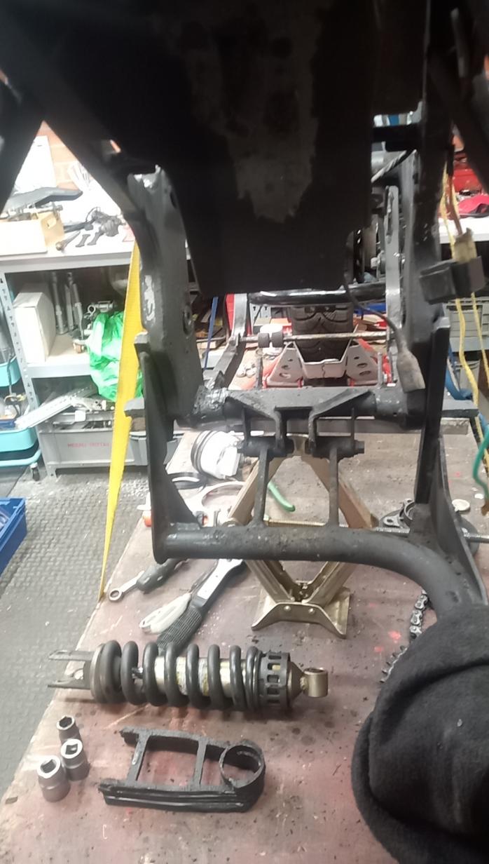

So, das böde C hat mich etwas ausgebremst, aber jetzt geht es langsam weiter. Auseinanderbau ist ziemlich erledigt, Räder müssen für neue Reifen zum Reifen-Hermann, Kettensatz bestellen, putzen, pinseln, pulver und dann geht es schon bald an den Zusammenbau. Der Blechschlosser kommt auch voran, das sieht auch schon gut aus. Sehr schade das man von der tollen Arbeit nachher nichts am Gespann sieht.

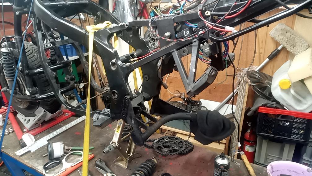

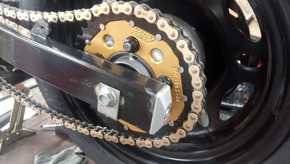

Heute war Waschtag, erstaunlicherweise ist mein Kettenradträger gar nicht schwarz

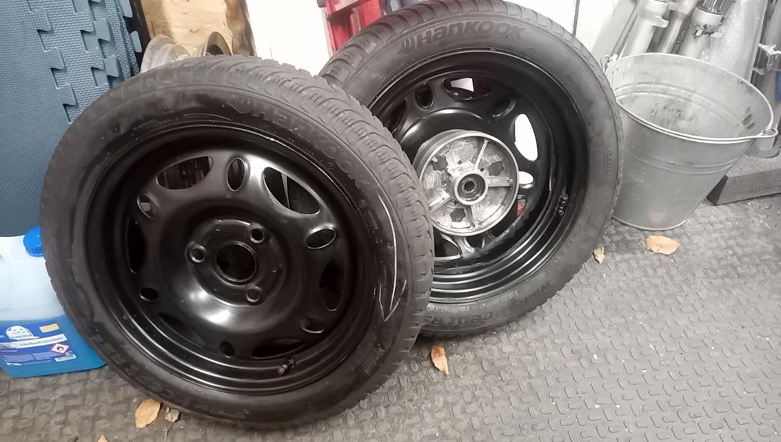

Morgen wird die Schwinge gepinselt und nächste Woche sind die neuen Reifen da und so geht es in kleinen Schritten voran .
Volker
Hits:	958
Größe:	109,7 KB

Beiträge: 183
Böses altes Blech. Schönes neues Blech, ganz viel Handarbeit von der man nachher nix mehr sieht Sitz paßt auch noch.
Hits:	987
Größe:	112,2 KB
ID:	31553   Klicke auf die Grafik für eine größere Ansicht
Hits:	1004
Größe:	95,0 KB
ID:	31554   Klicke auf die Grafik für eine größere Ansicht
Hits:	964
Größe:	68,9 KB
ID:	31555   Klicke auf die Grafik für eine größere Ansicht
Hits:	979
Größe:	83,4 KB

Inzwischen ist alles gestrahlt und demnächst kommt dann Puder drauf. Leider hatte der Beiwagen noch eine kleine Beule unterm Lack am Heck, aber da mache ich jetzt nix mehr dran, sonst fängt man wieder von vorne an.
Das ist halt eine alte russische Kiste und die hat auch schon was erlebt, sozusagen Lebenszeichen
Nun geht es demnächst erstmal in die Ferien und dann sehen wir weiter.
Frei nach Horst Evers "für Eile fehlt mir die Zeit",
es bleibt halt ein Gespann und es ist nur ein Hobby
Volker

Zack, aus dem Einrad mal ein Zweirad gemacht heute. Hinterrad mit neuem Reifen, Kette und Kettenblatt sind drin, die "neuen" Kettenspanner auch, es tut sich was.
Da ich ja etwas Pause hatte war ich etwas irritiert heute, nachdem hinten unten alles drin wahr. Beim Batteriekasten einbauen und Kabelbaum sortieren hatte ich irgendwie zig Kabel über und war verwirrt? Ein 4-fach Stecker, ein paar Einzelstecker, eben diverse Kabel ohne Gegenstück. Im Buch geschaut, was fehlt denn da? Mmmmh? Bei genauer Betrachtung durch den Rahmen auf die Hebebühne fiel es mir dann auf > der Motor Da kommen ja auch ein paar Kabel von der Lima, Leerlaufschalter und Co, puh Alles gut.
Demnächst muss nun der neue Motor rein, mein Nachbar der mit anfassen soll ist gerade krank, also dauert das wieder, hatten wir ja schon das Thema.
Pulverteile sind alle fertig und sehen gut aus, die Lackteile sollen in 14 Tagen fertig sein...und dann ist schon Mai
Vor dem Kabelbaum graut mir noch etwas, nicht das ich das nicht könnte, aber eindeutig die unbeliebteste Arbeit. Ein Paar Relais kommen dazu und ein paar Stecker möchte ich eleminieren, aber eines nach dem anderen.
Volker

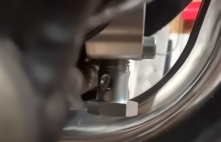

Beiträge: 183
Hier geht es um die Wiederaufbereitung und nicht um den Verkauf.
Durch das langsame Werkeln sickert hier ein Euro nach dem anderen rein und das kann niemand bezahlen, wenn es verkauft werden sollte
Abba nun zurück zum Patienten. Nach langer Zeit mal einen halben Tag in der Werkstatt verbracht. Motor ist fest, Hilfsrahmen wieder dran, neuen Auspuff angelegt und da zeigen sich schon die ersten Differenzen.

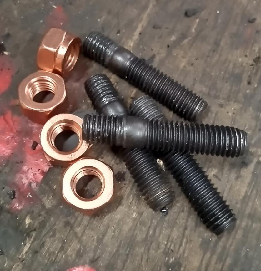

Meine Variante die Ölkühlerschläuche an der Filterplatte anzuschließen funzt nicht. Die Stützstrebe vom Hilfrahmen ist im Weg, da passen keine Ringschlauchnippel hin. Da muss nun wohl ein Adapter plus Schraubfitting rein und dann der Schlauch ran. Also Adapter von 14 x1,5 auf Dash8, dann um die Ecke und weiter geht es Die Schläuche zwischen Motor und Krümmer zu verlegen wird auch eng, da ist sie wieder die böse Strebe. Also muss der Ölkühler wohl irgendwie weiter hoch, damit man mit den Schläuchen und Krümmern zurecht kommt, da muss ich mir noch was einfallen lassen.
Der neue Krümmer hat einen deutlich breiteren Bund, da sind meine Stehbolzen zu kurz, hoppla Also auch hier neue passende beschaffen.
Der vorbereitete Auspuffhalter funzt leider nicht, da wieder mal ein gespannspezifisches Teil im Weg ist, Dreiräder sind toll Auch das sollte sich anpassen lassen. Dafür passt der Rest vom Auspuff ganz schön
Demnächst muss ich mich wohl mal mit der Elektrik beschäftigen, es gibt mehr Licht und ein paar Relais dazu, neue Griffheizung und lauter so unnützes Zeug ...aber gut Ding braucht Weile, es bleibt mein Gespann und für Hektik fehlt mir die Zeit, wie Horst Evers sagt
Volker
Hits:	872
Größe:	66,4 KB
ID:	31821   Klicke auf die Grafik für eine größere Ansicht
Hits:	876
Größe:	38,6 KB
ID:	31822   Klicke auf die Grafik für eine größere Ansicht
Hits:	876
Größe:	84,7 KB

Zack, ist das Jahr um
Aber ich habe die Zeit zwischen Weihnachten und Neujahr genutzt um ein wenig voran zu kommen.
Erkenntnisse und Ergebnisse
Der neue Krümmer paßt nicht, der Flansch ist doppelt so breit wie original. Das würde bei einem normalen Motorrad keine Rolle spielen, beim Gespann fehlt aber der Platz, da der Bügel von der Gabel in dem Bereich verläuft und da vorher schon nicht viel Platz war. Hier muß der Schweißer ans Werk, Flansch halbieren und wieder anschweißen, dann sollte es passen.
Der Ölkühler muss warten, das paßt alles nicht. Verdammte Gespanntechnik Projekt Ölkühler wird verschoben. Kommt später, wenn das Ding erstmal wieder unterwegs ist.
Vergaser, Luftfilter, Kabelbaum sind wieder drin, die Kabelstränge der Armaturen habe ich verlängert.
Neue Bremsleitung vorne ist geordert, muß länger, wegen breitem Lenker. Die Gammeloptik von den Fittings und Schrauben ist dann auch Vergangenheit
Die Steuerung für die Heizpatronen im Lenker ist auch geordert und will dann auch angeschlossen werden.
Das zusätzliche Licht am Scheinwerfer und am Beiwagen kabel ich erst an, wenn alles elektrische drin ist, einen schönen Schalter für die Nebelleuchte habe ich auch endlich gefunden.
Sofern das Moped weitesgehend fertig ist mache ich mich an die Beiwagenmontage. Der paßt nicht mit in die Garage und im Freien ist es zur Zeit zu ungemütlich. Also erstmal Moped fertig und dann wird das Stützrad mit allem drum und dran zusammengebaut, danach alles zusammen und Zack fertig
optimistische Grüße
Volker

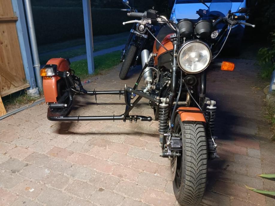

Zack, schon wieder 8 Monate rum, wer wird denn hektisch werden
Stand der Dinge: Elektrik ist fertig, Auspuff ist dran, Krümmer passt, Amarturen sind dran, Scheinwerfer ist drin.
Nächste Schritte: Tank rauf, Moped aus der Garage und starten
Dann drittes Rad wieder ran, das Beiwagenfahrgestell ist schon montiert, läuft.
Ich galvanisiere gerade ein paar Kleinteile von den Anschlußteilen, ein paar Kleinteile brauchen noch Pulver und da im August eigentlich auch eine HU angesagt ist, fährt das Ding diesen oder nächsten Monat auch wieder, hui
Volker, jetzt mit Warnblinkanlage
Alt 26.08.2024, 09:40:48   #95
diggerbub
Ort: Breiholz
Beiträge: 183
Moin, Motor läuft, klingt nur komisch ohne jedes mechanisches Nebengeräusch.
Boah war der alte am Klappern, aber das ist ja nun vorbei. Am Auslaß ist es noch nicht ganz dicht, da muss ich den Krümmer nochmal lösen und die Dichtungen checken, ansonsten alles prima.
Wenn der Krümmer dicht ist, kommt das Beiwagenfahrwerk ran und dann bin ich fast fertig.
Volker

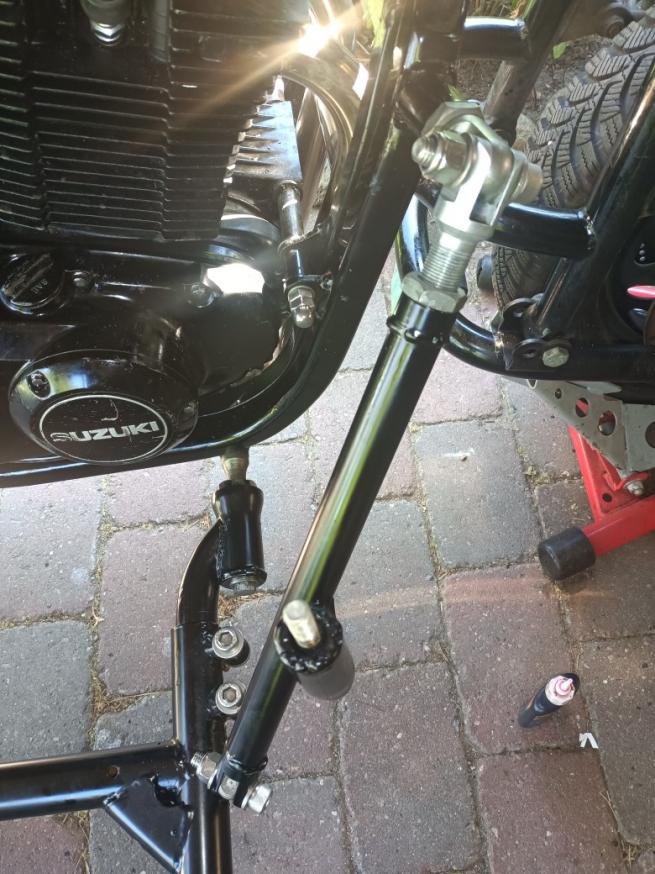

Beiträge: 183

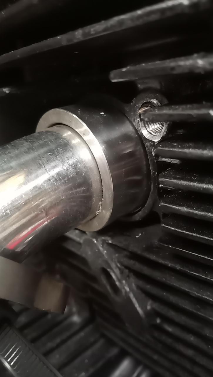

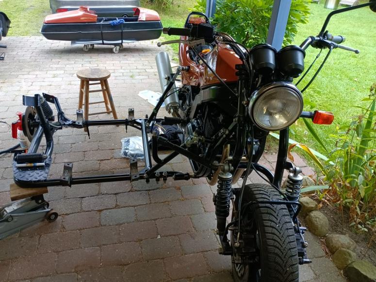

Krümmer ist dicht, welcher Dummbatz da wohl die falschen Dichtungen eingebaut hat
Beiwagenfahrgestell ist dran, dafür ist kein Druck auf dem Bremssystem von Hinterrad und Beiwagen. Da das Bremssystem nicht auseinander war auch irgendwie komisch. Ich suche mal die Luftblase.
Lampengehäuse sind am Kotflügel, Kabel und Bremsleitung Beiwagen sind verlegt.
Licht am Ende des Tunnels
Volker
Hits:	313
Größe:	102,1 KB
ID:	32183   Klicke auf die Grafik für eine größere Ansicht
Hits:	281
Größe:	99,2 KB

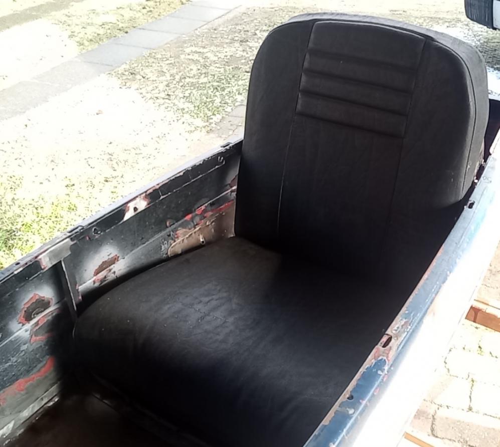

Aktueller Stand: Bremse hinten und Beiwagen bremst, Motorrad ist soweit zusammen, der Beiwagen muss noch kompletiert werden und aufs Fahrgestell. Erste kleine Proberunde auf 3 Rädern ohne Beiwagen ist absolviert, fährt aber wild, wenn kein Gewicht auf dem dritten Rad ist
Der Motor hängt bei 3000 Umin fest, wenn er warm ist. Da muss ich nochmal bei. Vergaser synchronisieren und vorher auf Falschluft checken und die Züge von Choke und Gas checken, irgendwas funzt da noch nicht. Laufen tut er sehr schön.
Volker

Gas und Chokezug gecheckt, alles ok, Leerlauf eingestellt, läuft alles wie es soll. Was das war, weiß ich nicht, aber jetzt ist es gut.
Rücklicht am Beiwagen angebaut, wer ist eigentlich auf die Idee gekommen die ukrainischen Dinger wieder anzubauen? Das hätte man auch schönner machen können, hätte , hätte...
Danach Beiwagen aufgesetzt und Bohrungen angezeichnet. Dann Beiwagen wieder runter und fleißig gebohrt und gepinselt. Das Anpassen wäre vorher schlauer gewesen, hätte ich das mal vorher gemacht, aber hätte, hätte, Fahrradkette
Der Beiwagenkotflügel brauchte hinten einen neuen Adapter für den Halter, irgendwie hat sich bei der ganzen Strahlerei und Pulverei doch was verformt.
Also Adapter gebaut, Farbe trocknet gerade Der kleine Adapter hat ordentlich Zeit in Anspruch genommen.
Kabelsalat am Lenker vernünftig angetüddelt, sieht schon gut aus.
Am kommenden Donnerstag ist TÜV, morgen passiert wohl nicht viel. Montag Beiwagen aufsetzen und anschrauben, Adapter am Kotflügelhalter anschrauben, den einen oder anderen LKabelbinder verbauen und dann soll das Ding fertig sein. Fühlt sich auch irgendwie komisch an, bei der langen Zeit.
Volker
Alt 24.09.2024, 17:11:04   #100
diggerbub
Ort: Breiholz
Beiträge: 183
Nach ein paar kleinen unerwarteten Widrigkeiten (Vergaser, Tachosignal) muss jetzt noch die Hinterradbremse anfangen zu bremsen und dann ist es vollbracht.
Hoppla, die neuen Leuchtmittel für den DZM will ich noch einbauen, ansonsten sollte ich fertig sein und traue mich mal zum TÜV.
Mit dem Pulver/Lackmenschen muss ich noch klären, warum Lack und Pulver vom Farbton her nicht harmonieren und was wie wir das lösen.
Aber das sind ja ästhetische Aspekte und keine Defekte und fehlende Funktion.
Volker
