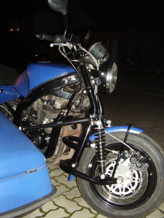

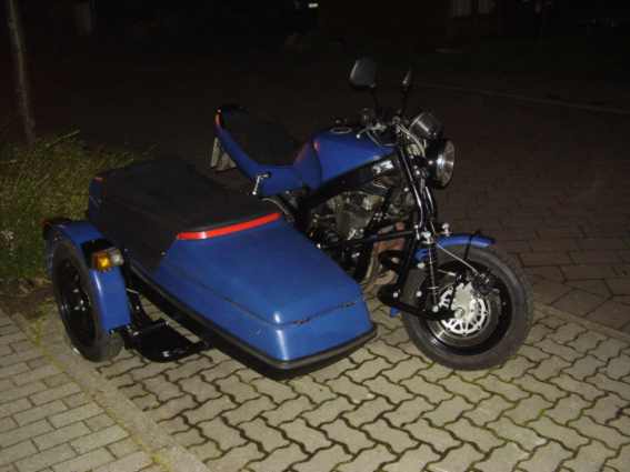

So, hier kommen die Bilder von der Vorderradnabe mit Doppelscheibenbremse uns 3,5" Smartfelge sowie von der Hinterradnabe, ebenfalls mit 3,5" Smartfelge. Das 2. Bild von der Hinterradnabe hat mein Bildverkleinerer zermorft, finde ich aber auch cool
Bilder sind im Album!
http://forum.gs-500.de/mx_album.php?...c&pic_id=11049
http://forum.gs-500.de/mx_album.php?...c&pic_id=11050
Volker

Ich bin mal so frei:
http://www.gs-500.de/mx_album.php?sm...c&pic_id=11047
Sehr abgefahren und vor allem vorn sehr beeindruckend gelöst!
Gefällt mir gut!
Ich bin wirklich gespannt, wie das enden wird!

Beiträge: 183
Das wird richtig lecker, die Vorderradlösung finde ich ebenfalls sehr gelungen, hinten sieht unspektakulärer aus, steckt aber auch eine ganze Portion KnowHow drin.
Erst sollte das Rad von einer Uralschwingengabel geschoben werden, dann habe ich mich aber doch für eine passende Schwingengabel entschieden, weil wenn schon denn schon! Ausserdem hätte die Gabel wenig mit dem Rest harmoniert und so wird alles gut. Weitere Arbeitsschritte werden wohl erst nach dem Sommer zu sehen sein, der Beiwagen bekommt zur Zeit Farbe, der BW-Rahmen muß noch etwas hergerichtet werden, dann ist Urlaub im August und im September geht der Meister meiner Lieblingswerkstatt da bei und schraubt alles zusammen!
Die Felgen gehen ebenso wie einige andere Teile noch zum Strahlen und pulvern, dann sieht das hinten auch nicht mehr so gammelig aus.
Volker

Zu der Schwinge gehören die passenden Standrohre, das ist eine komplette Gabel vom Gespannbauer. Ich würde das auch gerne eingebaut sehen, dauert aber noch.
Der Rahmen der GS bekommt einen Hilfsrahmen und damit wird der BW verschraubt, damit das ganze auch mal wieder zu trennen ist, Solofahrten sind nicht angedacht, das wird ein Gespann und bleibt ein Gespann.

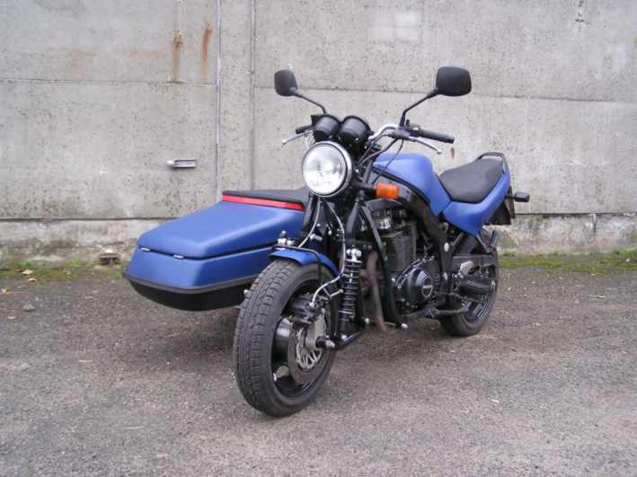

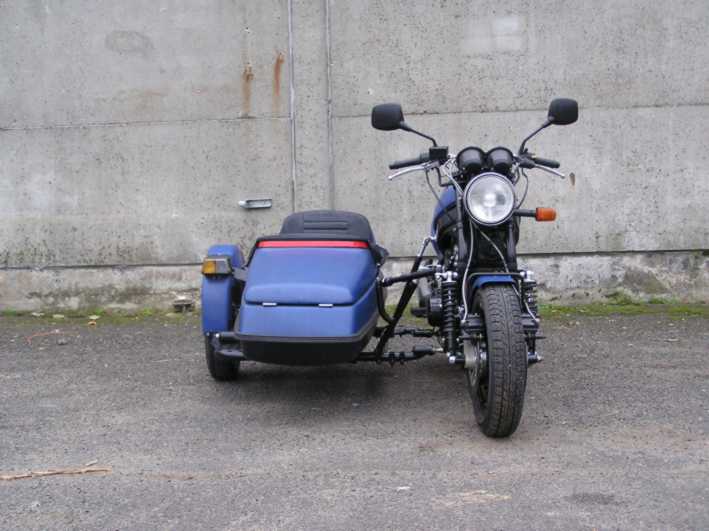

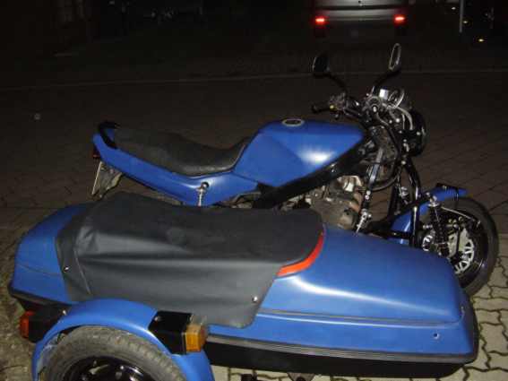

Zack!! Und fertig, so schnell geht das
Mehr Infos und Bilder demnächst bei Tageslicht.
Volker

sieht ja mal witzig aus. eine GS an einem Gespann ^^
Hat die auch genug Leistung um die Kutsche ohne Probleme über einen Berg zu bringen mit Vollbesatzung?
Alles eingetragen?

Moin,
das ganze hat natürlich TÜV, wäre ja schade wenn man damit nicht am Straßenverkehr teilnehmen kann.
Die Fahrleistungen sind sehr befriedigend, das paßt. Eventuell muß man bei regelmäßigem Menschentransport im Beiwagen, die Übersetzung etwas anpassen, solo klappt das aber super.
Von der Leistung her ist das eine offene GS 500 und damit deutlich kräftiger motorisiert als z.B. eine Emme, und da das DSing ja für die Landstraße und die kalte Jahreszeit gedacht ist, paßt das alles gut.
Volker

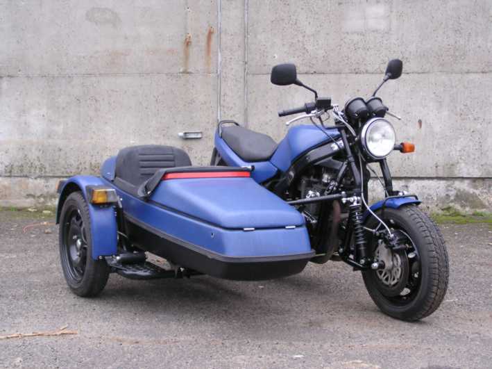

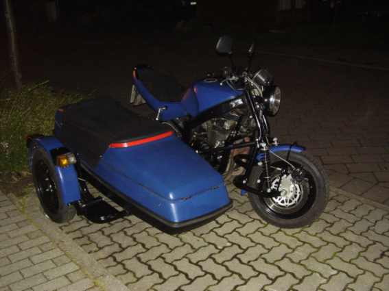

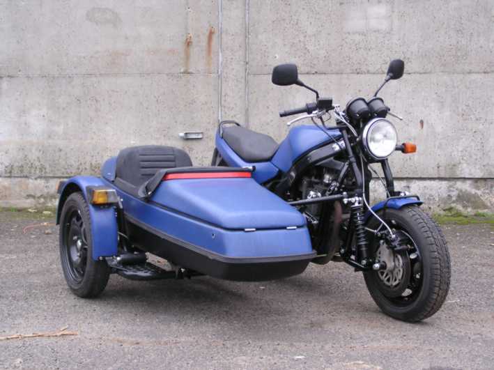

Die Zugmaschine ist 14 Jahre alt und der Beiwagen unbekannten Alters. Das ist Saphirblau in seidenmatt aus der Dose, Extraschicht Mattlack drauf und trotzdem nicht Benzinresistent.
Das waren noch Zeiten, wunderbare Lösemittellacke die gegen alles wiederstandsfähig waren und einem das Hirn wegbrannten
Diese elenden modernen gesunden und umweltfreundlichen Farben können nix ab, schade. Also immer schön vorsichtig tanken und dann irgendwann noch einmal mit richtiger Farbe lackieren.
Das Motorrad waschen könnte auch helfen, lohnt aber wohl bei dem Wetter nicht, ich mach gleich mal ein paar Aufnahmen bei Tageslicht, in Natura sieht das hjedenfalls für meine Augen gut aus.

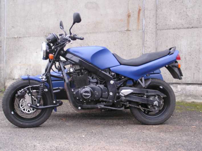

So sieht es bei Tageslicht aus
