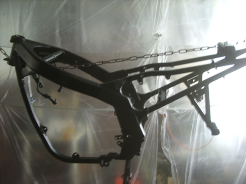

Alt 25.01.2011, 21:33:33   #126
Bloody
Registriert seit: 06.03.2010
Ort: Nordwalde
Beiträge: 229
Baujahr: 93
So wieder ein Stück weiter....
Hits:	824
Größe:	67,8 KB
ID:	8940   Klicke auf die Grafik für eine größere Ansicht
Hits:	617
Größe:	57,5 KB
Bloody ist offline   Mit Zitat antworten
Alt 25.01.2011, 21:39:31   #127
Hast du die Stopfen ausgebaut und zerlegt? Da passt doch gar keine Lackschicht zwischen Stopfen und Versteller!

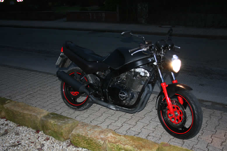

Baujahr: 93
Stopfen ? Ich glaube der Vorspanner soll sich damit angesprochen fühlen ^^ Jetzt grad er scheint es mit sinnig, dass ich den nicht verstellen kann ohne den lack zu beschädigen. Zum glück fahre ich 99% alleine, und dann reicht einmal einstellen
ok das schwarz matt sieht geil aus, hätt ich auch gern , aber das rot sticht ja raus wie sonst was, leuchtet heller als ein leuchtturm im dunkeln. gefällt mir nicht.
Ich finde es sieht ziemlich geil aus. OK auf dem Foto grade ist es sehr extrem. Aber das war eben mit Blitz gemacht daher ist es noch bisschen anders als in Echt. Aber die Farbkombi bleibt natürlich die gleiche.... Mir gefällts
wie ich es mir schon vorher gedacht habe
du brauchst noch schwarze hebel hihi
Joar ich tauch sie einfach mal in Farbe ^^ ist 2K Farbe die sollte den griffelein standhalten, wenn nicht kauf ich neue -> in schwarz
naja hoffe dir gefällts

Alt 25.01.2011, 22:28:01   #130
Nicht dein Ernst, du lackierst über bewegliche Teile einfach drüber? Das hält zum einen nicht (das vibriert und reißt), zweitens muss die Gabel auch mal gewartet werden (Gabelöl wechseln) und die Gabeldichtringe haben auch kein ewiges Leben. Dazu müssen die Gabelstopfen (das sind die großen Dinger, die die Gabel oben abschließen) raus, wofür wiederum die Versteller der Gabelvorspannung ganz ausgedreht werden müssen.
Ich will gar nicht wissen, wie du die Tauchrohre lackierst hast!
BTW: Wenn du zitierst, dann schreibe doch bitte erst nach dem [/QUOTE].
Mit der fetten Schrift im Zitat ist das total unübersichtlich. Willst du ein Zitat zerpflücken, dann immer mit [/quote] das Zitat beenden und mit [quote] wieder beginnen.
Alt 25.01.2011, 22:32:37   #131
Bloody
Ort: Nordwalde
Beiträge: 229
Baujahr: 93
Ja weiß ich doch Musste sie ja auch öffnen um meine Prog.Federn zu verbauen. Dass sich das losrappelt glaube ich noch nicht wirklich dran, aber spätestens beim öffnen versaue ich es mir ....
Bis dahin gefällts mir Nächstes mal denk ich dran^^

Zitat von Hansafan1985 Beitrag anzeigen
Zumal von den Stopfen jetzt schon Farbe abgeplatzt ist, wie es aussieht...
Respekt ! Ich habe hier die originalen Fotos der Spiegelreflex vor mir und kanns nicht mal erkennen/finden. Und eben in real habe ich auch nichts gesehen....
Alt 25.01.2011, 23:42:05   #136
Muss aber noch ein paar Schrauben lackieren/bepinseln, da kann ich die Schäden auch noch mitbeheben.Nicht die beste möglichkeit aber .....

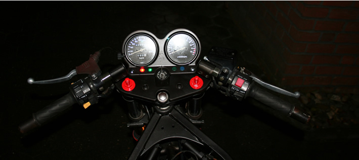

Die Versteller reindrehen kannst du doch schon gar nicht mehr. Und soweit wie die rausgedreht sind, musst du mit großer Sicherheit die Vorspannung erhöhen.
Alt 25.01.2011, 23:43:25   #137
Hansafan1985
Dann wirds ne Spieglung sein, wenn du sagst da ist nichts.
Wenn du schon Bilder mit ner Spiegelreflex machst, warum dann keine, die groß genug zum Ranzoomen sind?
Aber egal, die farbliche Gestaltung gefällt mir so oder so nicht. Muss sie ja auch nicht.
Alt 25.01.2011, 23:54:15   #138
Bloody
Ort: Nordwalde
Beiträge: 229
Baujahr: 93
Dass ich die Vorspannung erhöhen muss ist mir auch klar. Ich guck mir das morgen mal an und wein rum oder habe Glück....
Muss wohl, sieht auf den Bildern aber auch fies aus
Mein Vorgehen bei Fotos die ins Forum kommen . Reduzieren auf 10% Größe und beim exportieren qualität runtersetzen , dass ich auf ca 80kb komme
Stimmt, wäre ja auch Langweilig wenn jeder das Gleiche hat. ABer btw: ich höre mir Kritik immer gerne an. Und Ich habe immer recht ! (Selbst wenn ich dazu meine Meinung ändern muss )
