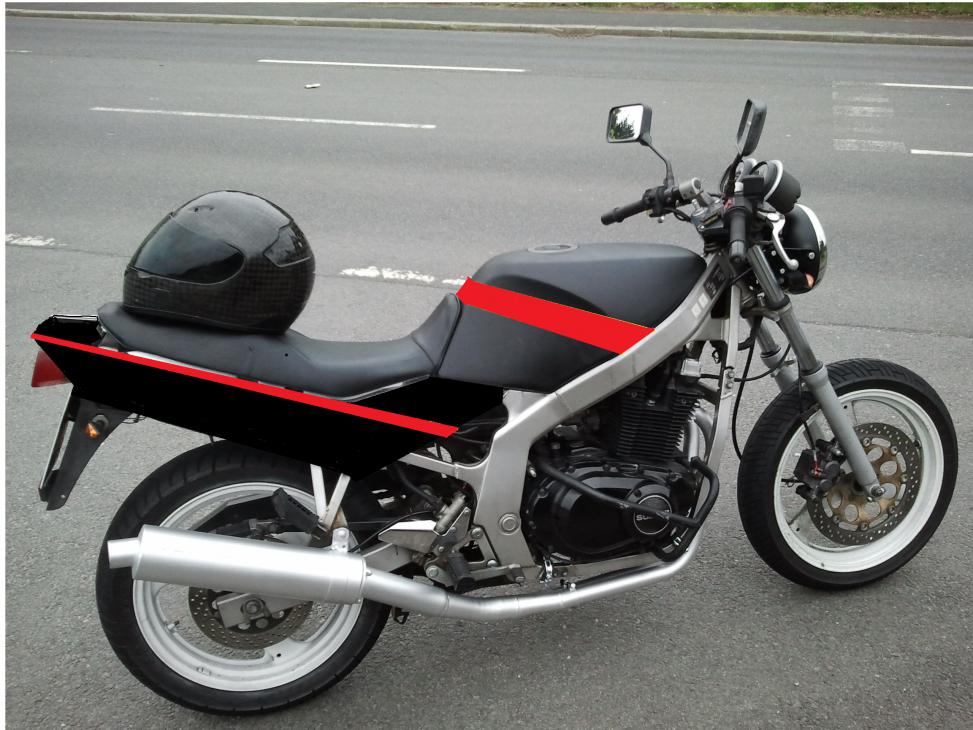

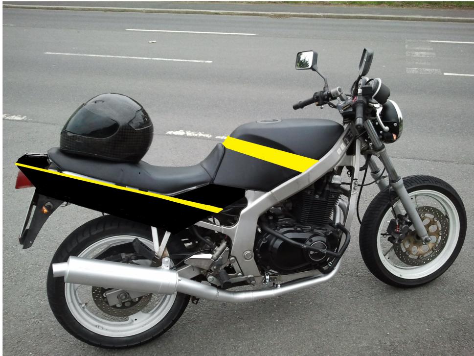

Alt 29.04.2013, 10:01:23   #117
so in etwa dachte ich mir das mit den Streifen. Natürlich sind auch andere Farben möglich und die Streifen müssen auch nicht so verlaufen. Ich finde nur zu mattschwarz würde was knalliges gut passen.
Edit: Übrigens der schwarze Lampentopf und die schwarzen Halter kommen gut rüber.

Alt 29.04.2013, 10:17:21   #118
schicker Entwurf !
Alt 29.04.2013, 10:38:44   #119
Danke
Alt 29.04.2013, 10:40:20   #120

@ Berndy: Ich dachte bereits an Rot. Das Gelb ist too much!
Ggf. bringe ich ein paar rote Akzente rein.
Fürs Erste bin ich allerdings froh, dass sie wieder läuft! Der Rest ist erst einmal egal. Mein Kumpel hat am 08.05 Prüfung und dann will ich fahrbereit sein. Ihm passt es zwar gar nicht, dass ich nicht mit meiner R1 fahre aber die brauche ich nicht wenn ich mit einem Fahranfänger fahre. Da reicht die GS locker noch eine Saison

Der Gelbanteil müsste deutlich größer sein, damit es gut aussieht. Etwa Gelb-Schwarz statt Schwarz-Gelb. Und nicht so knallig.
Ich dachte daran die Felgensterne nur bis zur Hälfte etwa rot zu machen und das ineinander verlaufen zu lassen. Das sieht sicher gut aus.
Mein Kumpel will mir immer noch sein sche.. Flick Flack andrehen oder Orange oder womit der immer kommt ^^ will ich nicht :P
Alt 29.04.2013, 11:17:46   #123
So siehts in rot aus

Alt 29.04.2013, 11:55:14   #124
Beiträge: 8.822
Nimm Kawa oder metallic grün oder noch besser, matt orange. Find ich voll geil
Alt 29.04.2013, 12:56:37   #125
Farben sind halt Geschmacksachen.
Meine 250er Honda war candy-gold/orange-metallic. Etwa so wie das beer-bottle-candy, Originallackierung. Sah schön aus.
http://www.lackboerse.de/candy.html
Helles metallic-grün passt bestimmt auch gut zu mattschwarz.
Edit:
@GS_Lessor Kannst das Bild ja mit paint öffnen und selber etwas spielen.
