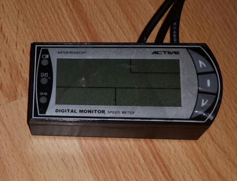

Alt 03.07.2014, 20:58:35   #161

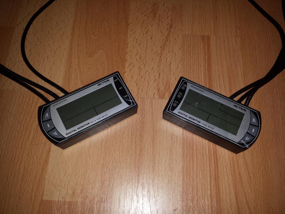

Juut, werde dann wohl umrüsten auf Digital-Instrumente.
Is zwar ein ganz schöner Stilbruch, aber finde die ganzen Zusatzfunktionen der Instrumente ganz sinnvoll bei der GS:
Neben der selbstverständlichen Funktion der Geschwindigkeit und Drehzahl, finde ich grade für die GS, die Anzeigen der Öltemperatur und Batteriespannung sinnvoll.
Nettes Gimmick: verschiedene Farben für die Beleuchtung und diverse Möglichkeiten mehrere Schaltblitze einzuprogrammieren, usw., usw

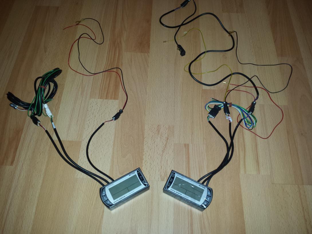

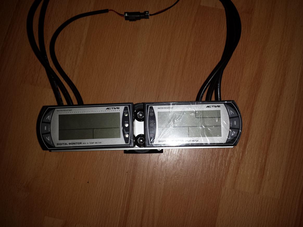

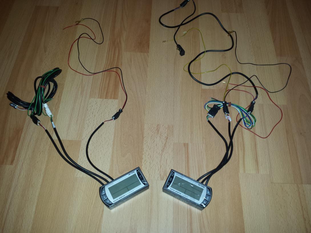

Diese Teile sollen verbaut werden:
Hits:	776
Größe:	104,1 KB
ID:	20650   Klicke auf die Grafik für eine größere Ansicht
Name:	2014-07-03 21.43.48.jpg
Hits:	869
Größe:	54,5 KB
Alt 03.07.2014, 21:06:45   #162
Wird nur ganz schön spannend den ganzen Kabelwust im Cockpit unterzubringen!
Heute zumindest das schöne Wetter genutzt mich durch den Schaltplan zu wühlen, und den Teilen einer Funktionsprüfung zu unterziehen. Lagen schließlich schon seit drei Jahren ungenutzt in meinem Teilelager.
Funzt aber alles einwandfrei!
Muss mir nur nen Kopf machen, wie ich das alles vernünftig verkabel.

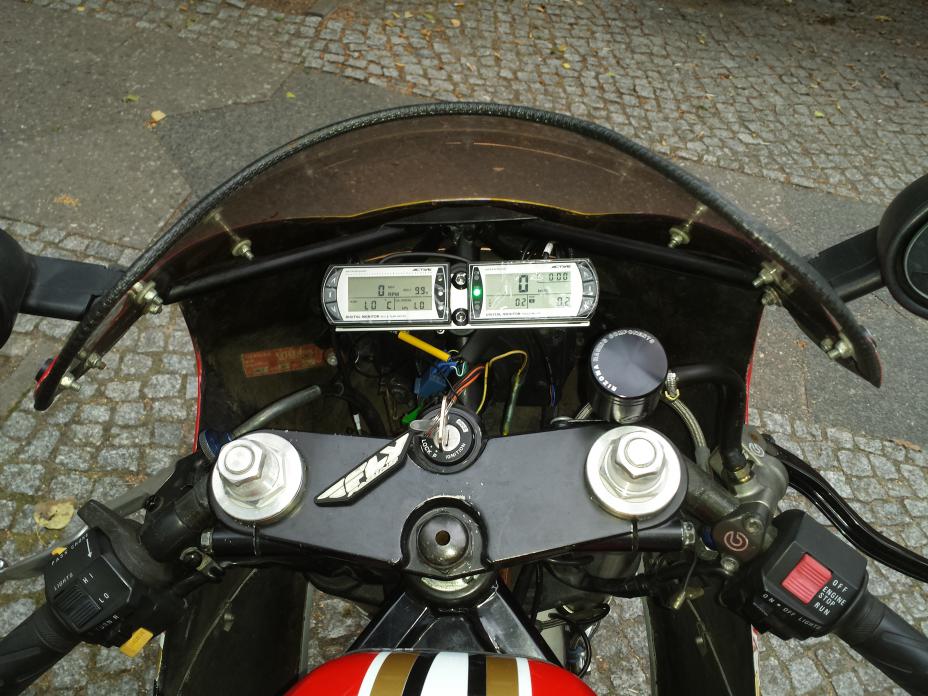

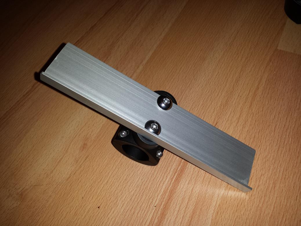

Einen seltenen freien Tag endlich genutzt, den Instrumenten-Umbau voranzutreiben.
Also erstmal einen Instrumententräger gebaut:
Hits:	833
Größe:	102,5 KB
ID:	20840   Klicke auf die Grafik für eine größere Ansicht
Hits:	838
Größe:	102,7 KB
Alt 27.07.2014, 22:21:51   #165

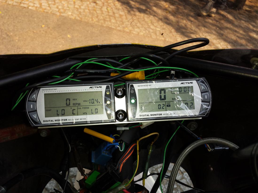

Dann noch grob angeschlossen, ins Cockpit eingebaut und ein Freudentänzchen aufgeführt, dass alles funktioniert!
Anschließend nur noch die Kabel etwas ordentlicher verlegt.
Gut, sieht immer noch etwas wüst aus, aber im Winter wird die "Lucky" eh komplett zerlegt, und dann werd ich die Kabel sauberer verlegen.
Ich muss aber leider eingestehen, dass ich nicht so wirklich zufrieden bin. Irgendwie fehlt mir doch so ein klassisches Rundinstrument. Naja, werd erstmal ne Weile damit rumfahren, und vielleicht tausch ich die Armaturen noch mal gegen was anderes aus...

Alt 28.07.2014, 09:12:05   #166
Die Konstruktion sieht ganz gut aus, mich persönlich stören aber 2 Sachen. Dass die Anzeigen zu klein sind und das Kabelgewirr.
Zumindest gegen das Kabelgewirr lässt sich doch sicher etwas schönes einfallen
Alt 28.07.2014, 09:37:47   #167
Das täuscht etwas. Die Anzeigen sind wirklich Top abzulesen.
Auch das nervige hin und her springen der angezeigten Werte tritt auch nicht auf. Also technisch sind die Dinger super.
Und wie gesagt, die Kabel verleg ich im Winter besser. Muss dazu nämlich den ganzen Kabelbaum ausbauen.
Alt 28.07.2014, 09:44:12   #168
Ich hätte jetzt einfach nur vorgeschlagen, schwarzes Textilklebeband zu umwickeln und die Kabeln an der Kanzelhalterung entlang zu führen, aber wenn du es gleich richtig richtig machen willst, nur zu!
Wie geschrieben, sieht sonst ganz top aus!

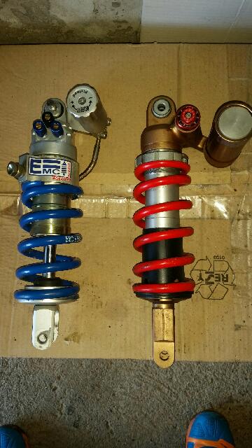

@ Muh-Kuh: Für Dich hab ich vielleicht bald ein Federbein für Dein Projectbike
Das Rechte auf dem Bild! Passende Knochen schicke ich mit.

Ist das rechts CBR600 ?
Alt 17.10.2015, 10:01:56   #180
Beiträge: 7.400
Jepp .

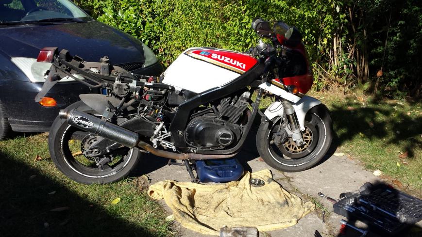

Alt 04.10.2016, 20:15:14   #181
So meine liebe 'Lucky', es war eine schöne Zeit mit Dir, aber ich schicke Dich in Rente.
Tja, da ich nicht 10 Moppeds auf einmal fahren kann, "trenne" ich mich jetzt von dieser GS.
Meine 'Lucky Strike' fristet ihr zukünftiges Dasein als Deko-Objekt im Wohnzimmer meines Gartenhauses!
Zu diesem Zweck habe ich heute begonnen den Motor, Tank usw. für die nächsten Jahre zu konservieren...vielleicht reaktiviere ich sie ja eines Tages wieder...?
Hits:	861
Größe:	109,8 KB

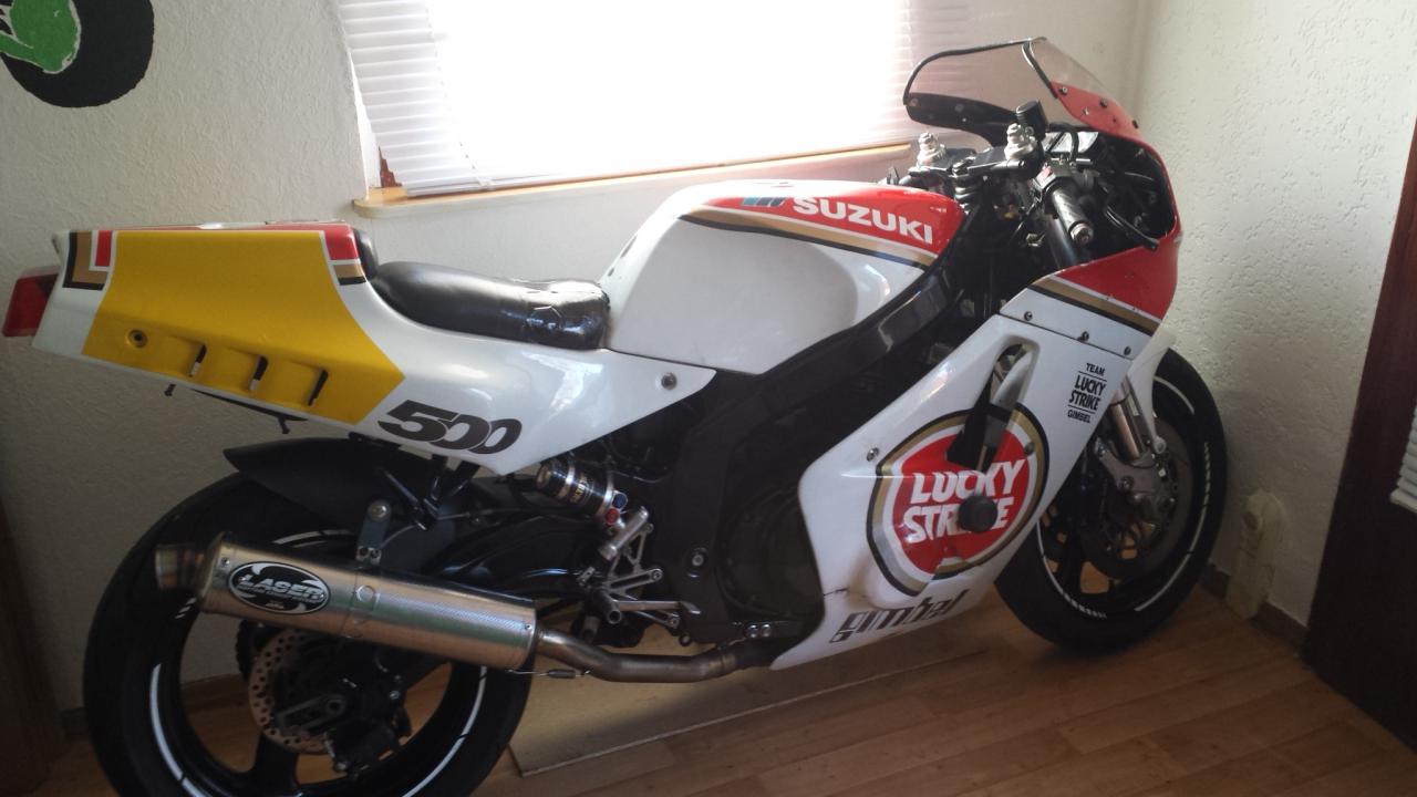

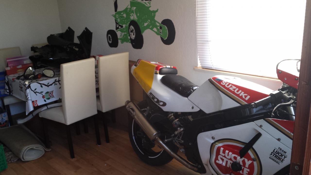

Und da steht sie nun im Wohnzimmer.
Frisch konserviert und einiger optisch unnötiger Dinge entledigt.
Ob ich sie nochmal in Betrieb nehme? Mal sehen!

Alt 09.12.2016, 08:00:42   #183
Hat schon was...
Alt 09.12.2016, 08:12:35   #184
Beiträge: 7.400
Ich würde sie umdrehen, also mit dem Arsch nach hinten ins Eck.
Alt 09.12.2016, 08:25:06   #185
Ui!
Ich war schon lang nicht mehr mit Jim einer Meinung!
Alt 09.12.2016, 09:22:14   #186
Beiträge: 7.400
Ui!
Schleim Dich nur nicht ein
@ Chickie: Hab auch schon Platz geschaffen, dass dann die Briefmarken einziehen kann nach Weihnachten
Geändert von Jim Knopf (09.12.2016 um 09:38:07 Uhr)
Alt 09.12.2016, 09:46:42   #187
Hatte ich auch erst andersrum!
Sah aber irgendwie doof aus...hauptsächlich weil die andere Seite vom Lack (Umschmeiß-Schaden eines Vandalen) nicht mehr so dolle aussieht.
Außerdem kommts cool, wenn man durch die Terrasse ins Zimmer eintritt und sie gleich von vorne sieht.
Das Wohnzimmer gehört ja nur zu meinem Gäste/Partyhäuschen neben meinem eigentlichen Wohnhaus. Und da gehen wir meißt durch die Terrasse rein.

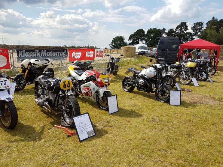

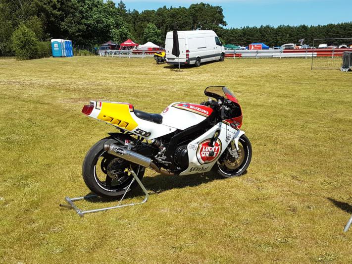

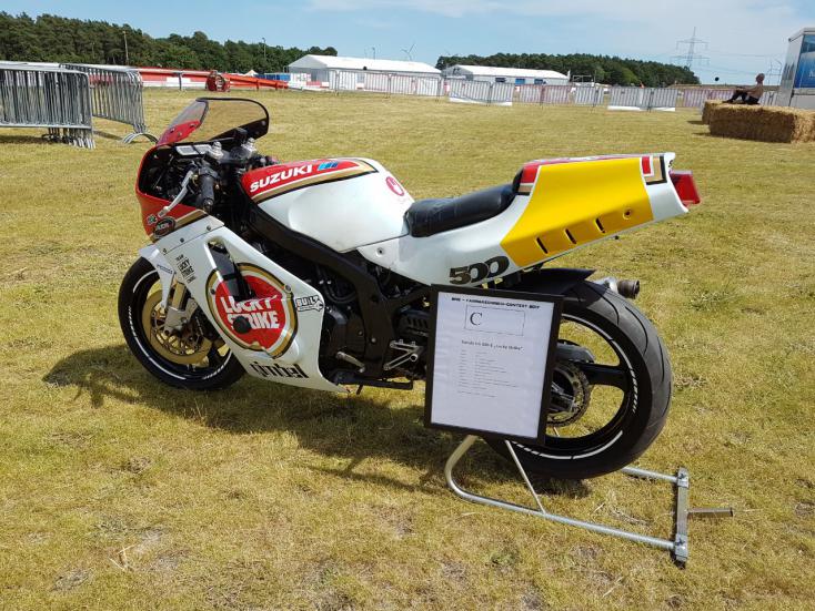

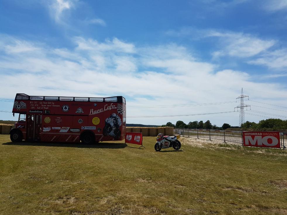

"Build Not Bought" Festival am Spreewaldring.
Fahrmaschinen-Contest:
