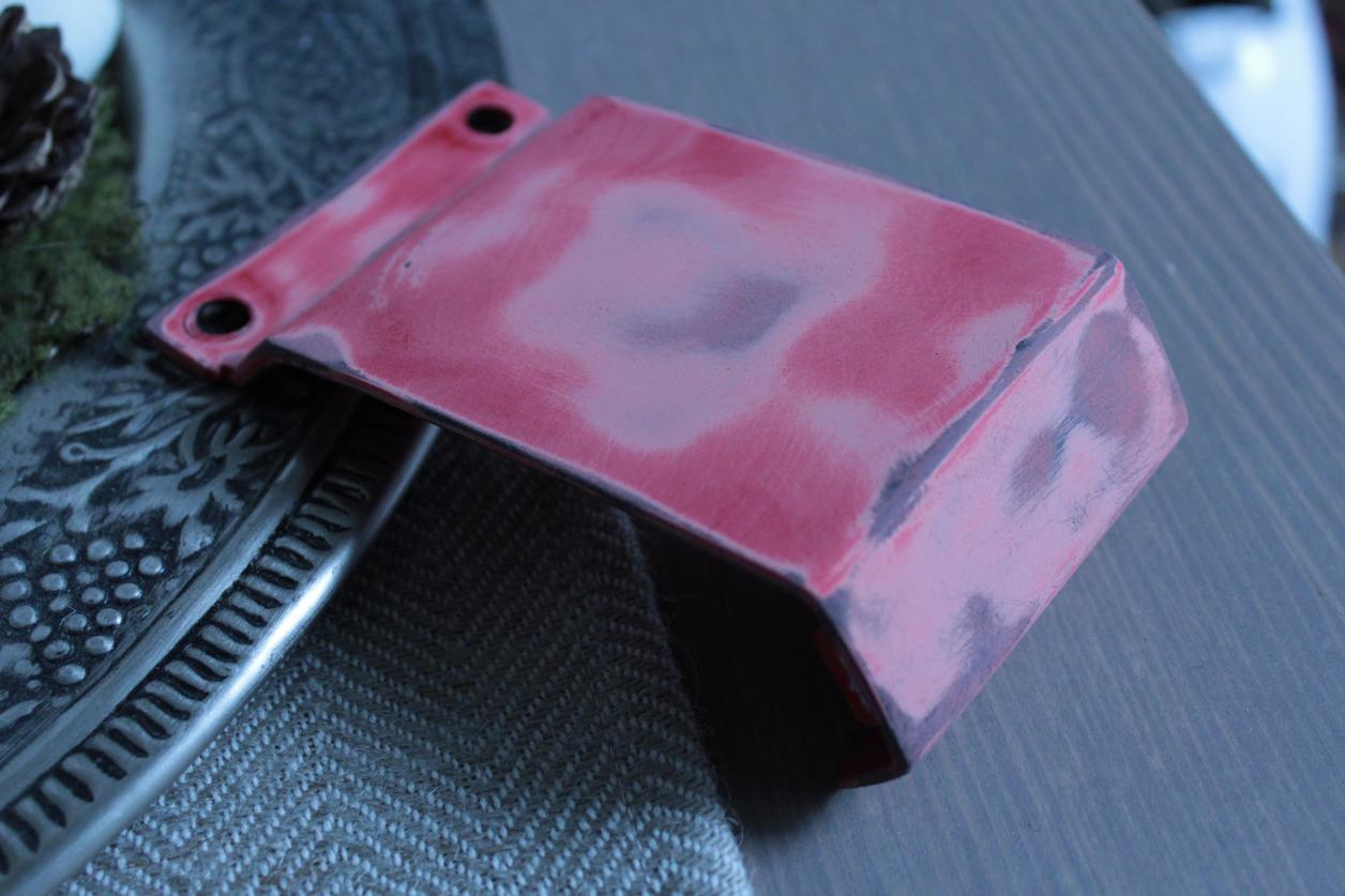

naja da sie bei mir ne Ratte wird sind spuren im lack nicht so schlimm. So viele Dosen??? Waren da immer nur 250ml drin? Ich hab mal gehört das 1Liter reichen soll. Magst du mir mal sagen ob das mit dem anschleifen so richtig ist:Klicke auf die Grafik für eine größere Ansicht
Hits:	828
Größe:	100,6 KB
Alles glänzende ist weg, muss nochmal mit 200nass drüber aber reicht das so?
Alt 16.09.2013, 12:01:25   #188
Beiträge: 8.822
1 Liter fürs ganze Moped? Never! Hab glaubich damals 2 Dosen fürn Tank gebraucht und für den Rest mindestens genau so viel. Die 8 Dosen kann man schon planen. Wenn die Osen zuende gehen, fangen die meistens an zu rotzen. Da bleibt dann immer was drin. Aber besser nen paar Dosen auf Reserve als dastehen und Lager is leer
Alt 16.09.2013, 12:02:54   #189
lori
Benutzerbild von lori
Registriert seit: 08.03.2013
Ort: Berlin Spandau
Beiträge: 262
ich wills rollen und nicht sprühen :O also soll ich 2 Liter kaufen?!
und reicht das schleifen nu?
Alt 16.09.2013, 12:04:42   #190
chouse_gs
Benutzerbild von chouse_gs
Registriert seit: 07.04.2012
Ort: NRW - nähe Köln/Bonn
Beiträge: 248
Kilometer: 10800
Wenn dir die Spuren egal sind, ist das Teil so ok angeschliffen. Achte aber darauf, dass die Lackreste keinen (spürbaren) Höhenunterschied zum Rest haben.
Willst du das lackieren, ohne nachher die Schleifspuren zu sehen, empfehle ich dir mindestens 400er...
Edit: Ich habe hier von Sprühen gesprochen, wenn du das Teil pinselst, dann hast du ja sowieso ein unebenes Bild

Alt 16.09.2013, 12:17:03   #192
zum rollen auf alle
die Menge der benötigten Farbe hängt sowohl vom verwendeten Lack als auch auf dem ausgewählten Farbton an
willste z.b. rot lacken , brauchst du deutlich mehr als bei schwarz , weil nicht jeder Farbton gleich gut deckt
beim schwarz rollen brauchst du bei ner unverkleideten gs für den Tank das Schutzblech und die Plastikteile rund um die Sitzbank keinen ganzen Liter Farbe

Alt 17.09.2013, 05:55:48   #195
GS_Lessor
Moin,
@lori: Die 8 Dosen reichen locker! Die GS hat ja nicht so viele Teile
Ich habe damals 4 Dosen maximal gebraucht. Die Lampe hatte ich allerdings schon vorher mal schwarz gemacht (die ist aber ja nicht riesig).
Fender, Seitenverkleidung li+re, Tank und Griff hinten + Felgen = 4 Dosen. Ich habe mit den restlichen Dosen nämlich noch meine Autofelgen schwarz lackiert und hatte noch ne halbe Dose über! Sehr ergiebig also. Ich gucke mal, ob ich den Link von ebay noch finde Denn nicht jeder schwarz-matt Lack ist auch gut. Hatte noch Restbestände und wenn man da dran gekommen war ist das noch ausgeblichen. Ganz komisch.
Link: Leider finde ich nicht mehr genau das was ich bestellt habe, aber hier ist eine gute Auswahl (z.B diese hier.
Was den Bremsenreiniger angeht: Ich habe mir jetzt wieder 24 Dosen á 500ml bestellt, weil ich das Zeug ständig im Einsatz habe. Ich reinige damit u.a. meine Felgen.
Ungefähr so habe ich auch geschliffen und das sieht man nun auch noch
Also noch mal drüber gehen. Wichtig ist, dass es gleichmäßig geschliffen ist und du hinterher restlos alles an Dreck und Staub von den Teilen runterholst.
Silikonspray soll da ein heißer Tipp sein.
