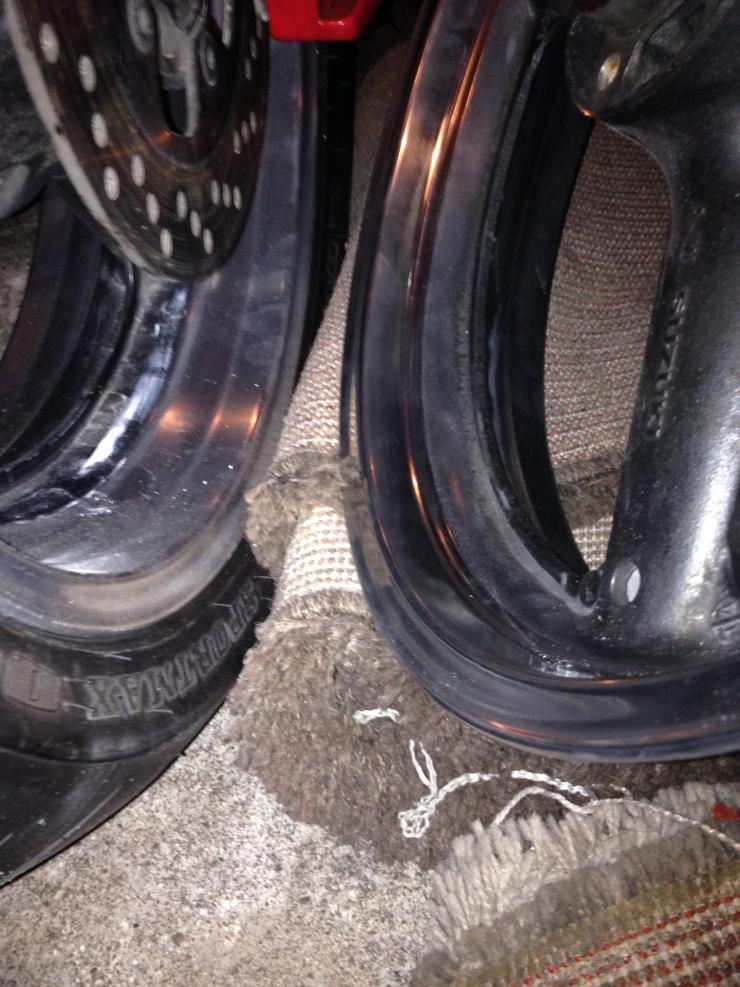

Was mir noch eingefallen ist: Wenn Tiefbett poliert, dann schleif vorher die raue Oberfläche weg. Sieht sonst meiner Meinung nach aus wie gewollt und nicht gekonnt.
Alt 22.10.2013, 19:29:04   #160

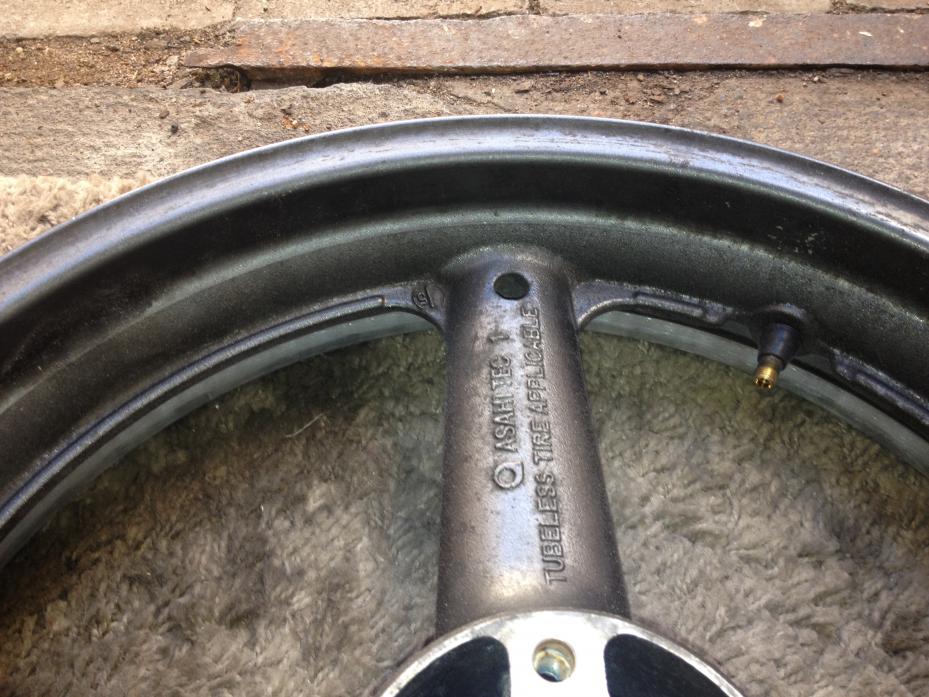

Ich weiß jetzt ehrlich gesagt nicht was du damit meinst. Den alten Lack habe ich mit einem Schleifvlies entfernt und dann mit den Polierscheiben gearbeitet.
Bilderserie: 1. Kaufzustand 2. Lack weg 3. erster Polierdurchgang - zweiter Durchgang siehe Post vorher.
Bin noch nicht fertig aber der Zwischenstand ist schon mal sehr vielversprechend.

Auf dem Bild in Post 148 sieht es so aus, als wäre bis an den Mittelsteg poliert. Und du schriebst "Tiefbett". Daher ging ich davon aus, dass du wirklich bis an den Steg poliert hast. Und das dieht m.M.n. beschissen aus, wenn die Oberfläche noch rau vom Gießen ist.
PS: Das Polierset von Wolfkraft hab ich auch. Kann man super mit arbeiten. Das von Louis kannste voll vergessen, weil die Polierscheiben nicht richtig festgeklemmt werden. Kannste noch so anknallen die Mutter.
Alt 22.10.2013, 20:31:10   #162
Jetzt hast du mich so verwirrt das ich gerade noch mal in die Garage schauen musste. Ich habe mich nicht getäuscht. Die vordere Felge habe ich genau so weit poliert wie die Serien-B12-Hinterradfelge - sieht durch die größere Breite der Felge nur etwas anders aus

Alles klar, nur das Bett ansich. war verwirrt

Alt 06.11.2013, 22:42:02   #167
Captain
Registriert seit: 20.06.2013
Beiträge: 17
Zu den Felgen:
Für die Eintragung könnteste das Polierte mit PlastiDip lackieren.
Kannste wieder abziehn

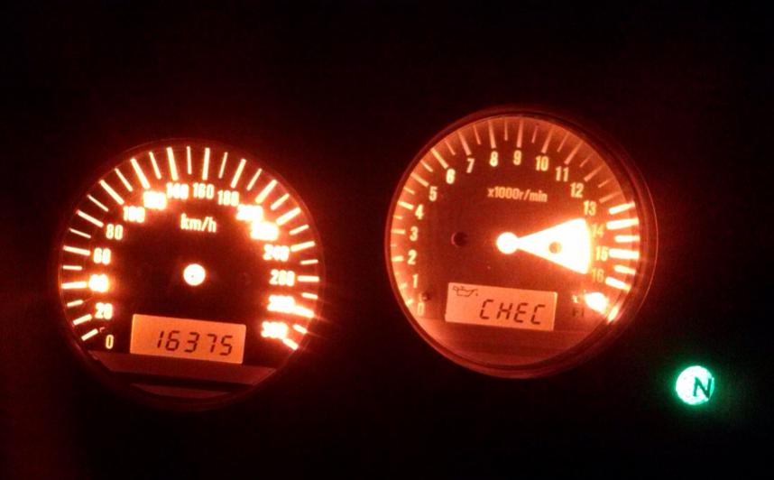

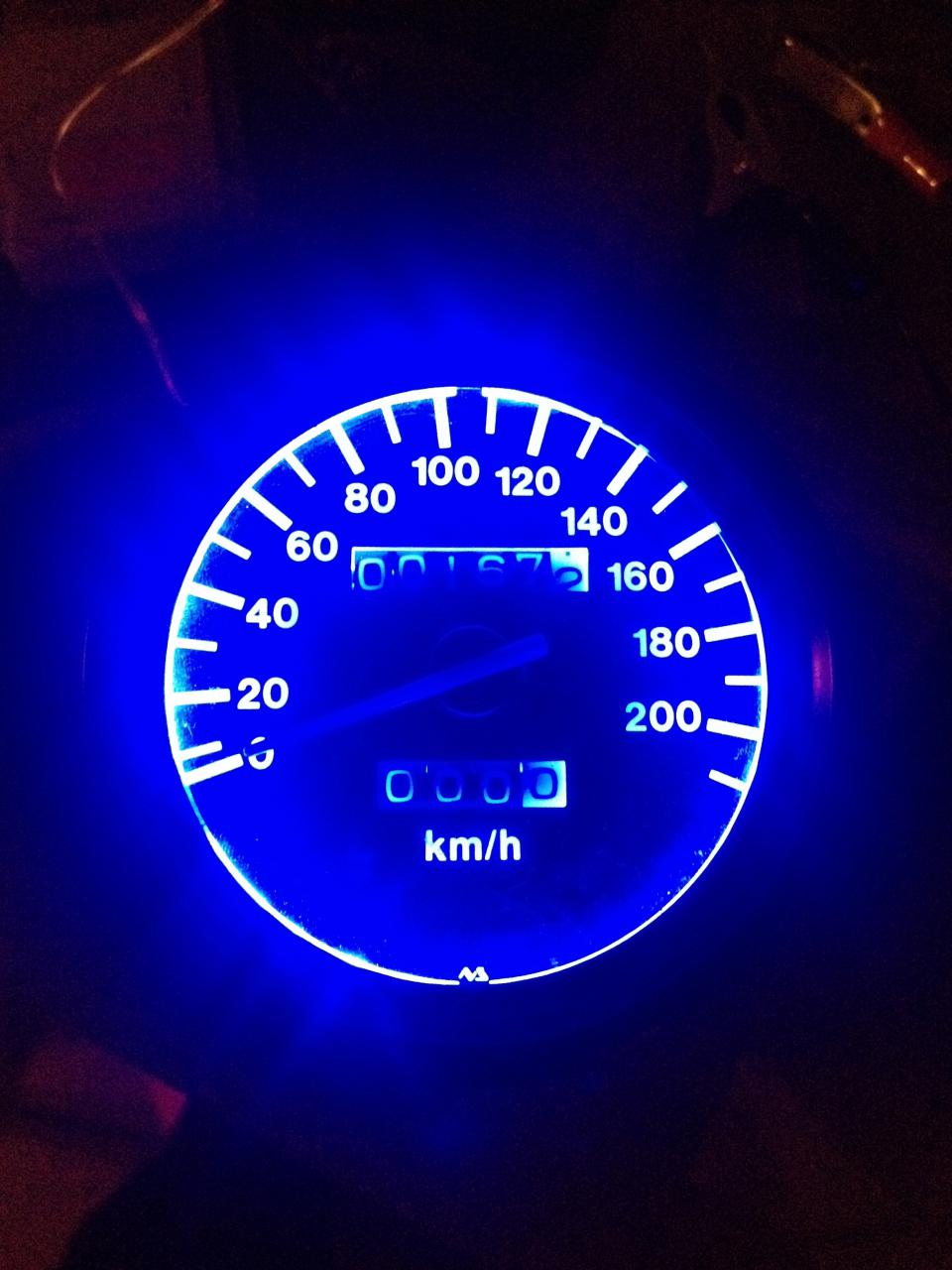

Mein Tachoumbau hat den ersten Test sehr zufriedenstellend bestanden. Ich möchte euch das Ergebnis nicht vorenthalten.
Die Innenseite des Tachobechers habe ich mit Chromspray lackiert. Das Kabelzeugs muss noch alles sauber verlegt und am Uhrenausschnitt noch etwas nachgebessert werden.
Der Zusammenbau zögert sich aber noch etwas heraus. Ich warte noch auf ein fluoreszierendes Neongelb für die Tachonadel.
Es leuchtet viel kräftiger als auf den Bildern. Alle Zahlen sind gut lesbar und es blendet auch nicht. Lässt sich nur schlecht Fotografieren.
Frage:
Kann ich eigentlich irgendwas gegen dieses "ausbleichen" des Drehzahlmessers machen? Da leuchtet das Blau deutlich stärker durch - kann man auch ganz gut auf dem Foto erkennen.
Evtl. von hintern mit schwarzen Edding o. ä. anmalen? (natürlich ohne die weißen Striche u. Zahlen zu übermalen)

Habe einen ähnlichen LED Umbau gerade durch.
Ich hatte ebenfalls ein "rauschendes "DZM" Blatt und habe dieses mit 4 Schichten Klarlack überzogen, dann aufpoliert.
Ist deutlich besser geworden! Hab leider nur ein schlechtes Handyfoto.

Alt 16.11.2013, 16:58:05   #174
Sieht nicht nach GS aus
Aber auch bei dir sieht man das leuchten auf der Drehzahlmesserseite stärker. Komisch - da hat der Hersteller wohl einen anderen Lack genommen. Der Tacho hingegen ist noch einwandfrei.
Klarlack ok - aber man müsste mit dem Lack dafür sorgen das die Beleuchtung an den ausgeblichenen Stellen nicht mehr durch kommt.
Alt 16.11.2013, 17:52:08   #175
Rostloeser
Registriert seit: 29.02.2012
Beiträge: 88
Ist auch keine Aber eine Suzuki!
Durch den Klarlack hast du einfach eine bessere Streuung, dadurch fällt das "Rauschen" nicht mehr ganz so stark aus.
Also bin sehr zufrieden mit dem Umbau.

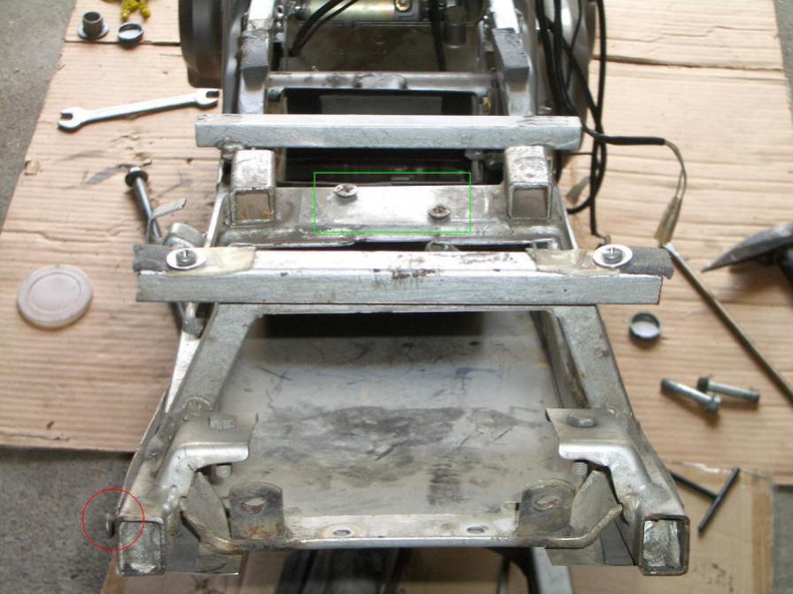

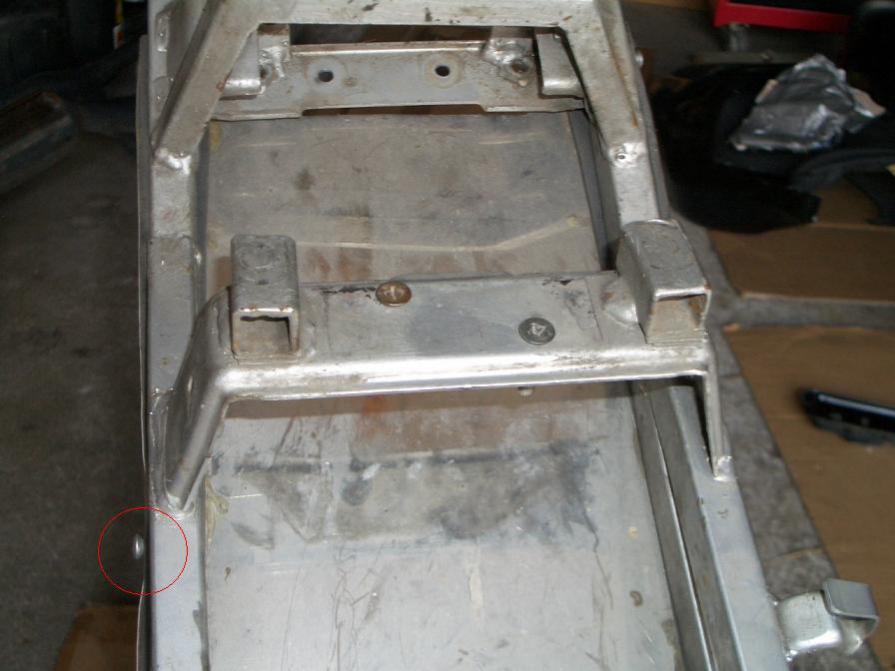

Alt 14.01.2014, 13:44:01   #183
Die komischen Holz-Senkkopfschrauben für´s Unterverkleidungsblech und der Widder-Lenkanschlag kommen mir sehr bekannt vor.
Ist das der alte Rahmen von gsjobu / Petrie_42?
Alt 14.01.2014, 13:48:50   #184
Das Rätsel wurde ja schnell gelöst.
Hab ich auch durch Zufall entdeckt das der Rahmen schon oft im Forum war. Ich finds lustig....
Hier nochmal zum nachlesen:
Umbau 1 Jubo:http://www.jobu.de.pn
Umbau 2 Petrie42: http://forum.gs-500.de/showthread.php?t=24149

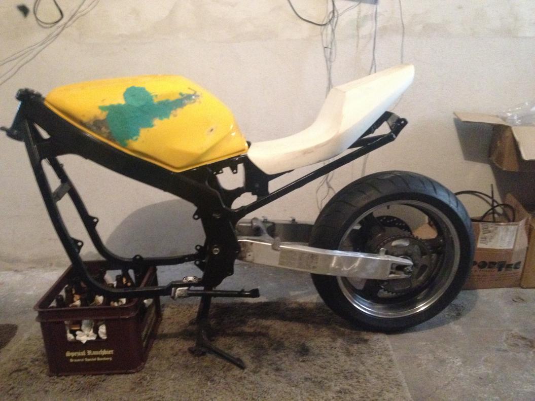

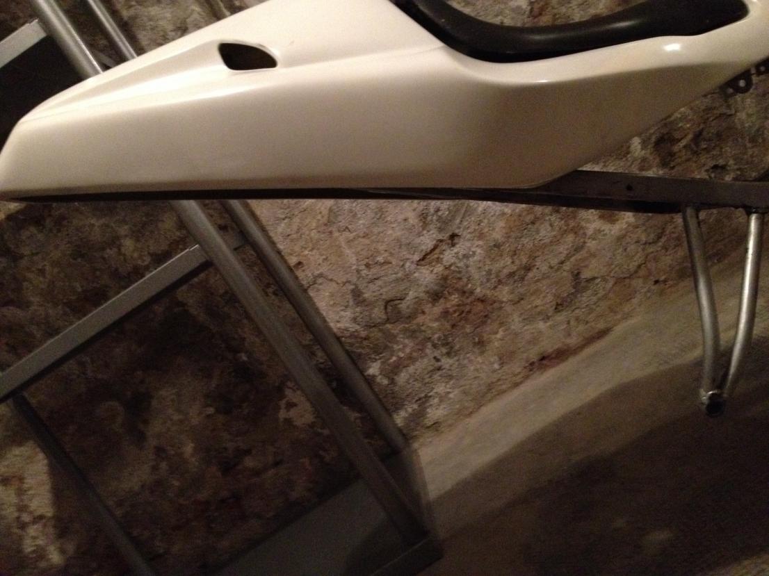

Stichwort: Heck anpassen.
Hab vorhin das ganze mal angesehen. Durch den GFK-Höcker passt er Heckumbau leider nicht mehr 100%ig. Macht aber nix, denn ich wollte das Heck ohnehin anders gestalten als meine Vorgänger.
Anstelle den Tankanschluss aus GFK zu bauen, arbeite ich mir lieber ein neues Sitzpolster zurecht. Goose hat ja schon mehrmals vorgemacht wie gut das aussehen kann. http://forum.gs-500.de/showpost.php?...&postcount=160
Das Heck möchte ich soweit versenken das die Linie zum Tank passt - muss also noch etwas runter. Und dann hoffe ich das ich soweit unten bin, das ich eine gerade Heckunterverkleidung verbauen kann.
Rücklicht wird es keines geben - dafür habe ich mir Blinker mit integriertem Rücklicht besorgt.
Soll eben alles eine cleane Optik bekommen.

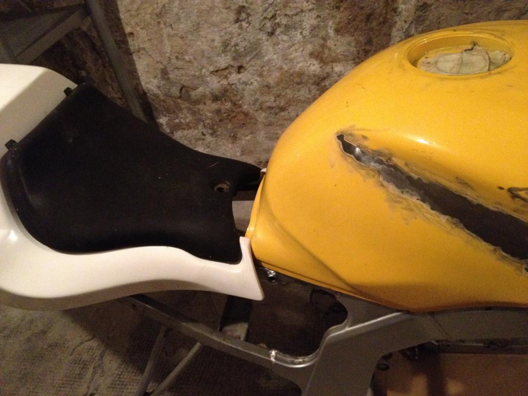

Kommt das Heck noch näher richtung Tank?
Alt 14.01.2014, 21:24:03   #193
Jepp! Wenn alles wie geplant passt, schliesst das Sitzpolster mit dem Tank ab. Dürfen also noch ca. 4-5cm weniger am Heck werden. Konnte das jetzt aber nicht weiter nach vorne schieben, denn das GFK das Höckers steht im Weg.

Alt 14.01.2014, 21:38:17   #194
Beiträge: 7.403
scheißarbeit mit dem Höcker vorne anpassen, speziell mit dem neuen tank.

Dann klär mich doch mal auf, wie diese Kopfform (rot eingekreist) im Fachjargon heißt (in grün markiert waren auch Senkschrauben)
Hits:	774
Größe:	81,7 KB
ID:	19038Klicke auf die Grafik für eine größere Ansicht
Hits:	777
Größe:	60,8 KB
http://www.schraubenhandel24.de/pd20...categoryId=192
Alt 15.01.2014, 17:42:52   #200
Die roten sind Linsensenkschrauben.
