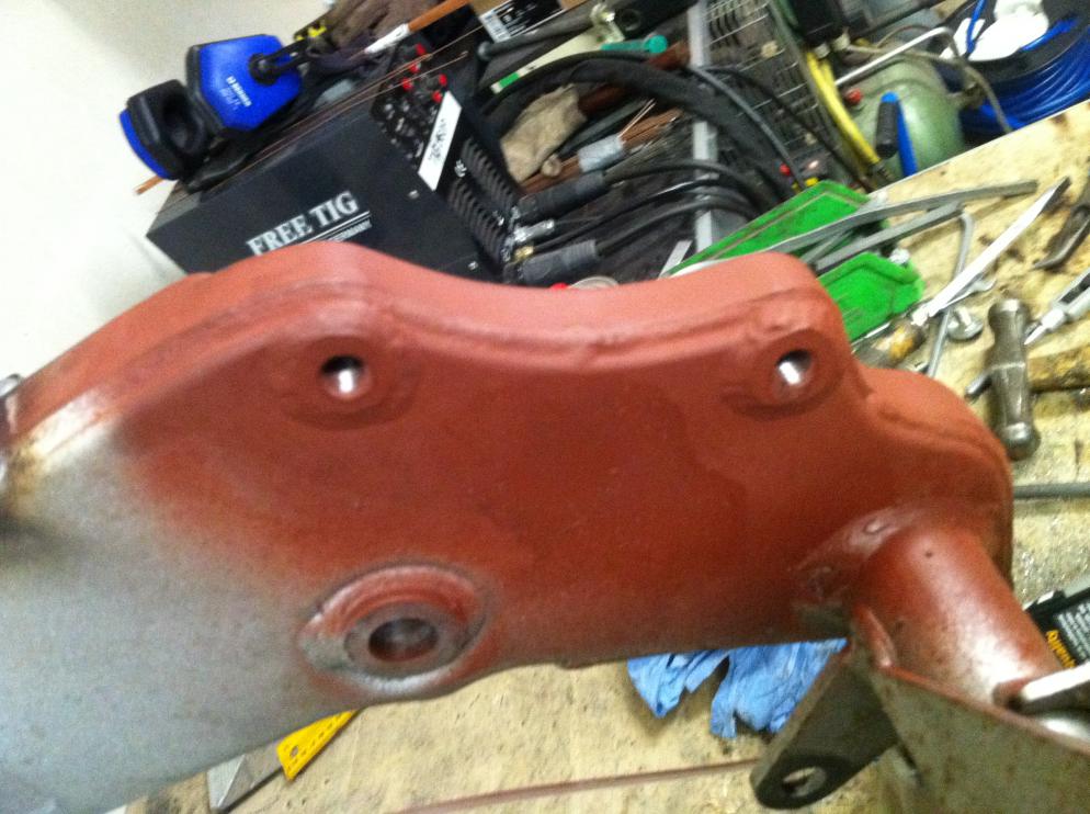

Werden die Hülsen viel. an den Rahmen geschweisst, um das Heck zu befestigen?
Sieht aber schon mal sehr geil aus, die Konstruktion!

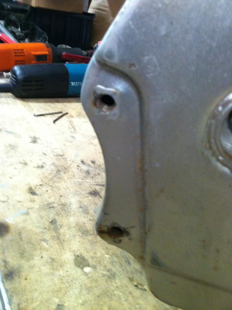

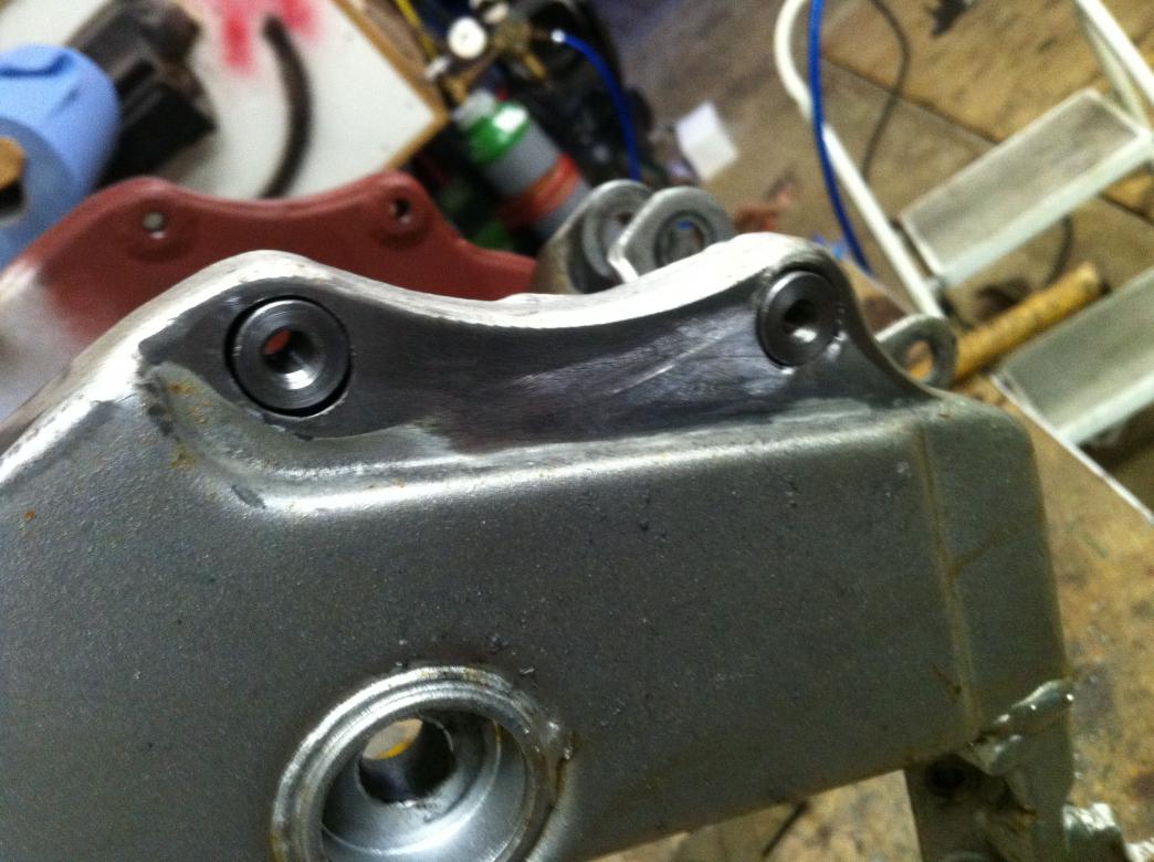

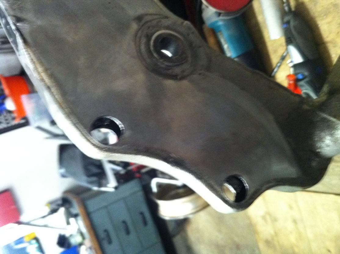

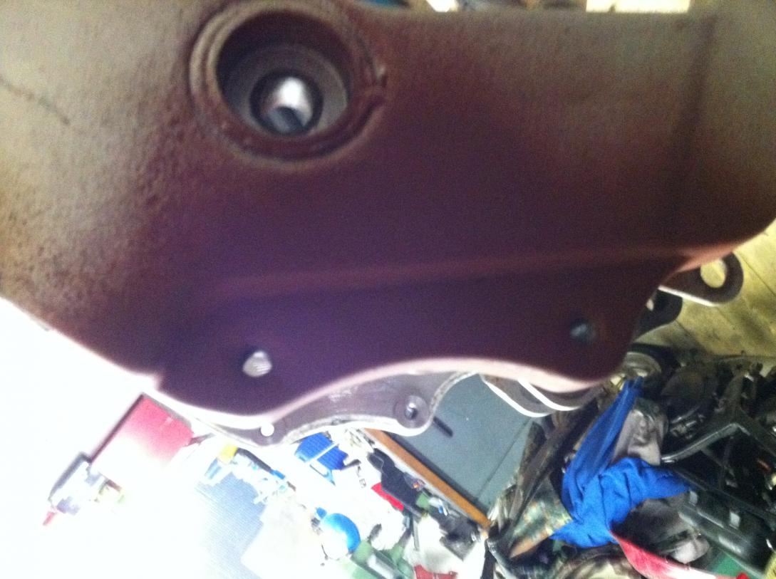

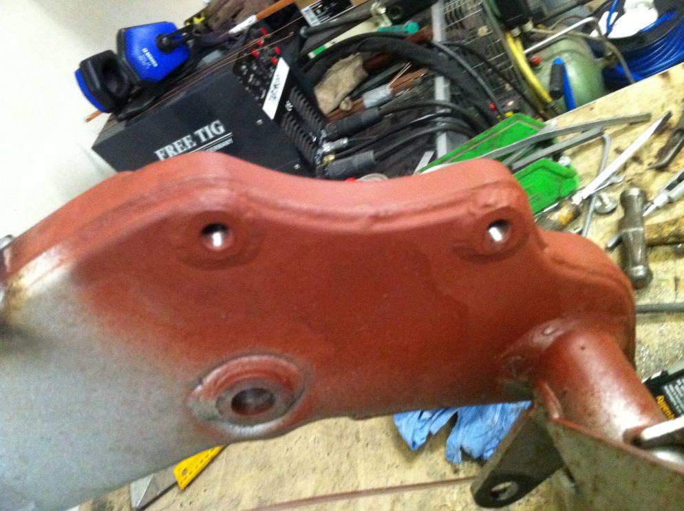

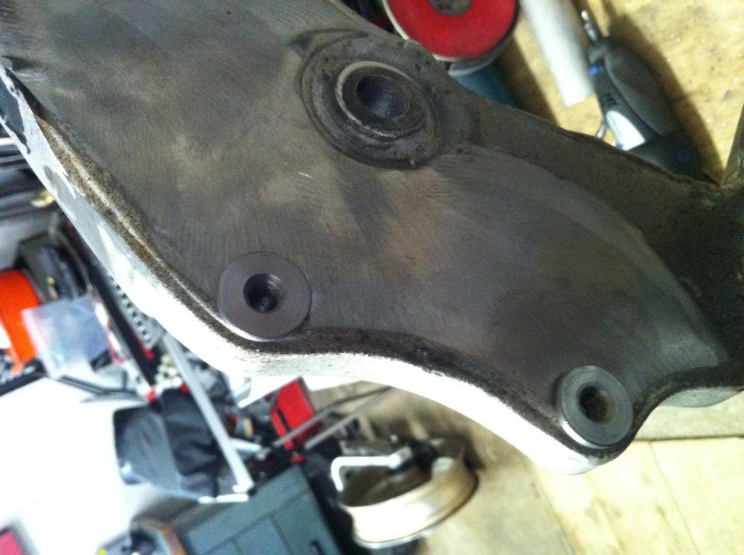

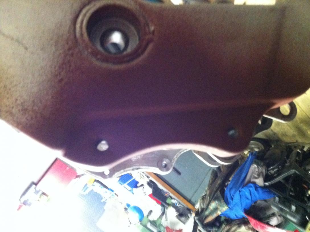

Die Hülsen benutze ich um die Aufnahmen der Fußrasten am Rahmen zu richten....
Bilder kommen später....
Alt 27.09.2011, 11:39:33   #258
Beiträge: 8.820
Was heißt "zu richten". Wenn die schief oder krumm sind anschrauben und mit nem Rohr o.ä. nachbiegen?
Alt 27.09.2011, 16:29:32   #259
Klar, und wenn du das schon öfters gemacht hast, dann wird die Aufnahme weich.
Also kommen Hülsen rein, die werden vorne und hinten verschweißt, und dann ist es richtig stabil
Alt 29.09.2011, 19:51:03   #260
So, Rahmen ist fertig geschweißt, mit etwas Glück wird Samstag verzinnt.
Hier mal ein paar Bilder von der Reparatur der Rastenaufnahme

Alt 29.09.2011, 21:45:01   #261
schön gearbeitet, Respect:an bet2:
Alt 30.09.2011, 08:37:38   #262
Beiträge: 8.820
Sehr geile Arbeit. Respekt. Würd auch gern sowas können
