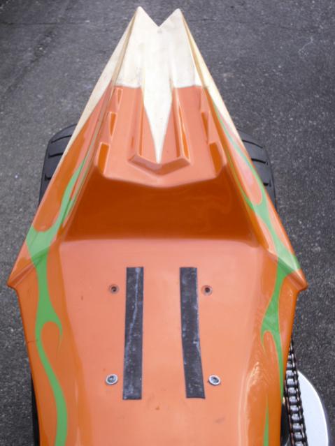

So dafür mal ein Bild vom Höcker noch vorm lacken:

super heck und breiter reifen läuft der mittig zum heck
Alt 01.06.2011, 07:01:43   #357
Beiträge: 7.409
jepp passt genau mittig zum reifen.
Kommt ja ein Bild von hinten, dann siehste das noch besser!

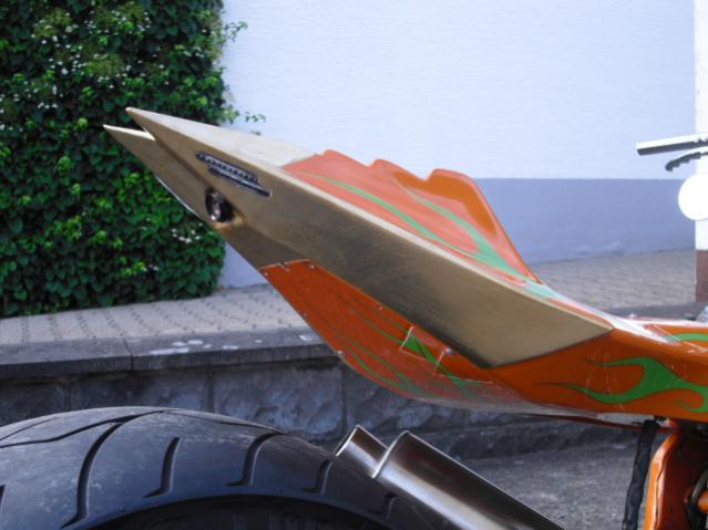

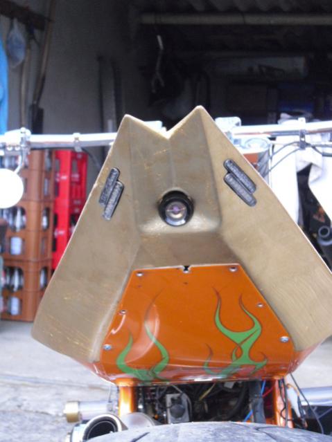

servus,
so heute den Höcker zurückbekommen. Kamera, Blinker und rücklicht sind drin.
Da sich der Neue Lack nicht mit dem Alten Lack vertragen hat, wurde das Endstück in Blattgold gemacht!
War eigentlich die Beste Lösung, da ich keine neue Lackierung wollte. Die kommt erst Ende des Jahres drauf, wenn alles klar geht.
Fehlt jatzt nur noch der Tank und das andere Federbein! Sollte aber klappen bis Freitag.
Hier noch ein paar Bildchen:

Ich bin mal auf nächste Woche gespannt, dann sehe ich es ja in Live, auf den Bildern kommt das mit dem Blattgold leider nicht so schön rüber.

Kommt wirklich nicht so gut rüber auf dem Foto, aber die Idee is schon iwie geil.
Sind das noch Schleifspuren, die man da sieht?
sind eher Spuren vom Kleber vorher!
Stört nicht weiter, da ja nochmal Lack drauf kommt im laufe des Jahres.

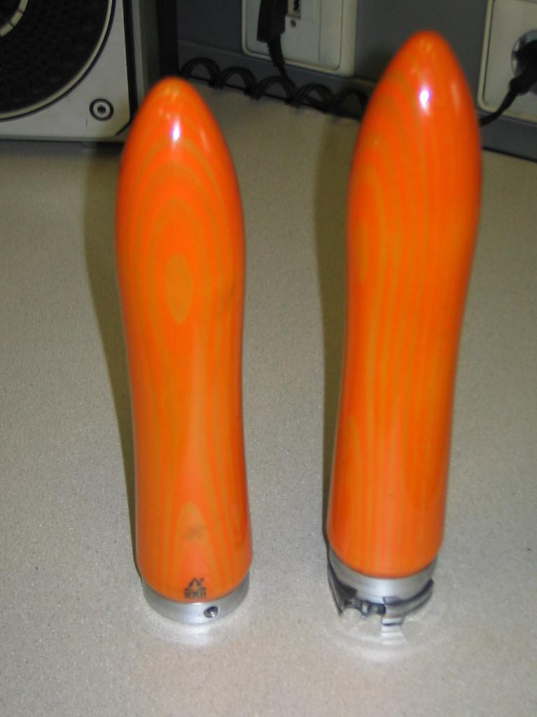

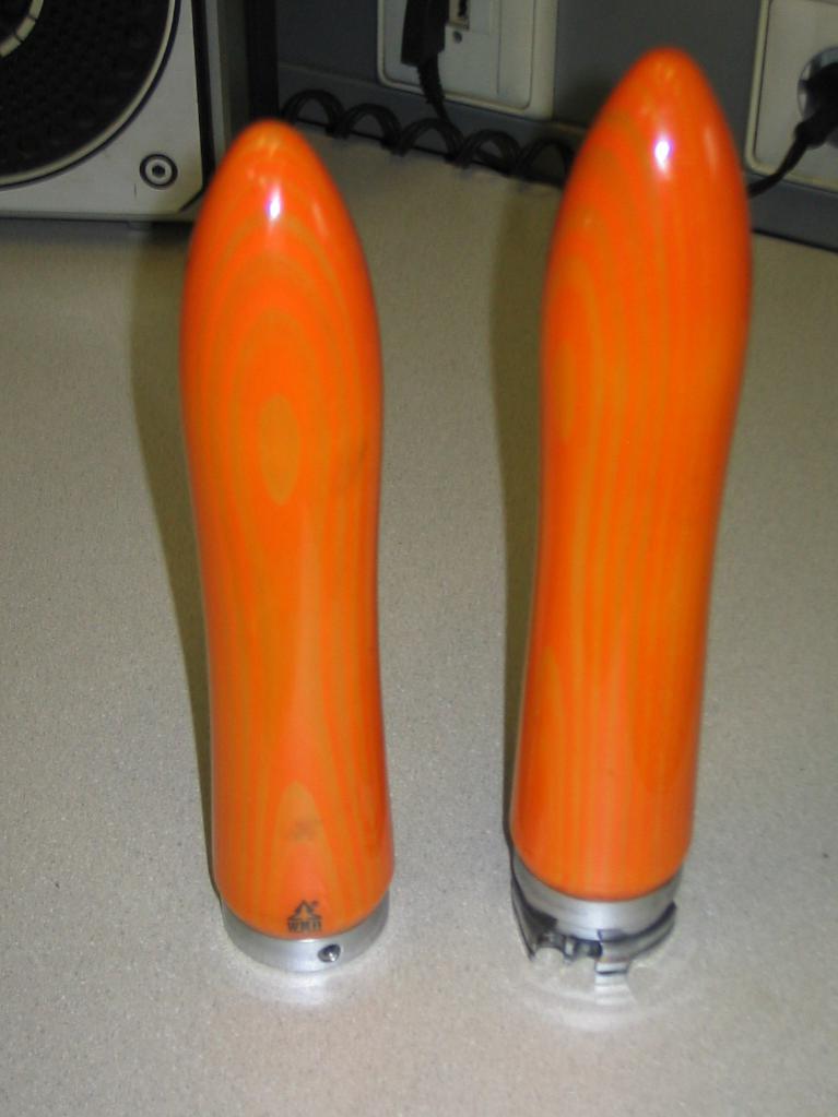

so alle Teile nun da für beide Mopeds. Nächste Woche gehts dann zur Endmontage und Probefahrten!
kleiner Vorgeschmack auf die neuen Griffe der orangenen gibt es jetzt schonmal (nein, nicht die Handschuhe vom letzten WE!)
Sind die von Beate Uhse oder von Orion????

Sehen aber trotzdem gut aus
Alt 23.06.2011, 01:41:11   #374
Brauchst du die Dildos um ne Chopper zu imitieren (durch die zusätzliche Vibration ) oder wieso montiert man sich sowas ran
Spaß bei Seite, wie kommtn das "wellige" Zustande, sind die iwie gelasert oder so?

Ich tippe, dass die griffe aus holz sind und die maserung durch den lack scheint, find ich sehr schick!

Jap, ist aus Holz und nicht mit Füller abgesperrt. Sieht aus wie gebeizt und dann klar überlackiert

servus,
warum man sich solche Griffe dran macht? Ganz einfach:
Ich fahre gerne ohne Handschuhe un darum waren mir meine Chromgriffe zu glatt und zu kalt. Dann schaut man sich ein wenig um und sucht nach was neuem, das gut in der Hand liegt. Auf einer Tour durch den Odenwald habe ich diese Firma gefunden und einfach nachgefragt, ob ich solche Holzdildos ohne Innenleben und in Orange bekommen kann.
5 Tage später lagen diese 2 Teile bei mir im Briefkasten.
Meine alten Chromgriffe wurden abgedreht und dann mit 2 Komponentenkleber mit den Holzteilen verbunden.
Gestern montiert und für mich liegen sie perfekt in der Hand.
Sollten Sie nun mal verkratzt sein, kann man sie einfach anschleifen und neu mit Klarlack versehen.
Ausserdem sollten es besondere Griffe an diesem Bike sein, die nicht jeder hat.
Herstellung solche Teile sind einfach:
Holz durch Drechseln in Form bringen
schleifen
Beize im richtigen Farbton auftragen
schleifen
Klarlack auftragen
schleifen
nochmal Klarlack auftragen
je nachdem wie man das Holz drechselt ensteht die Maserung (das Wellige).

Sehr tolle besondere Griffe, finde ich super!
Wie der Meister schon erwähnt hatte. Die Teile werden gedreht (Freihanddrehen) oder gedrechselt (gleiches Prinzip, nur wird das Werkzeug per Hand geführt).
Total symmetrisch, haben die echt gut hinbekommen!
Darf man fragen was sowas kostet?

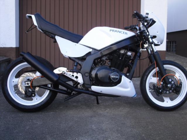

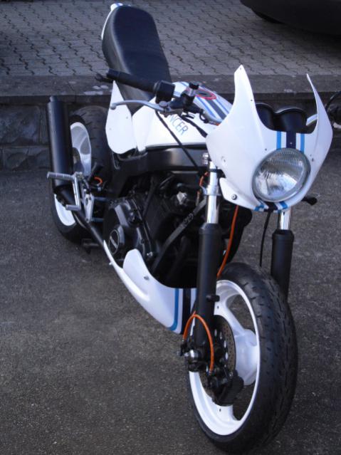

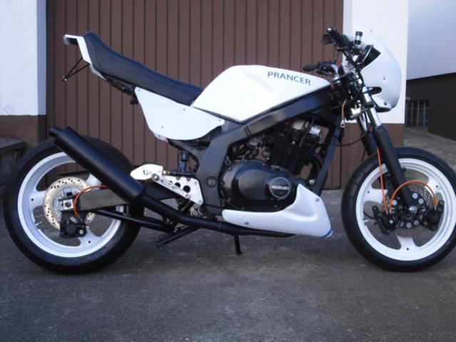

servus,
so fast fertig. Bremsen müssen noch entlüftet werden, Batterie rein, Bremsankerstrebe vorne noch machen, Fender noch montieren und Seitenteile fertigstellen und noch warten, bis der Lacker die Scheibe bringt.

Sehr geil....
Alt 06.07.2011, 08:42:10   #393
Stephan
Benutzerbild von Stephan
Registriert seit: 11.01.2005
Ort: Magdeburg
Beiträge: 736
Kilometer: 60000
dolle gut!
gibts noch nen fender und bleiben die bremsleitungen orange?
ist das ein bsm future mit schwarzer beschichtung?
edit:fenderfrage hat sich geklärt- wer lesen kann...
Alt 06.07.2011, 09:53:30   #394
Beiträge: 7.409
dolle gut!
zu 1: Danke
zu 2: Ja die bleiben so und auch der Orangene Tankring. Etwas muss in meiner Farbe dran sein!
zu 3: ja ist ein BSM Future mit selbstgemachten Adapterstück und fest verschweißt. Danach komplette Anlage geschwärzt.
Heute Abend noch die 190er Knochen abholen und dann steht die Kiste richtig.

Sieht echt cool aus!
Willst Du die verkaufen?
Alt 06.07.2011, 12:52:09   #396
Beiträge: 7.409
zu 1: Danke
zu 2: jepp steht zum Verkauf! 2789€ bei Abholung. inkl Tüv und Eintragungen.

da es nun doch einige Anfragen gab, bezüglich Verkauf, hab ich mal aufgelistet, was alles verbaut wurde:
- Gabel Harley, 2" kürzer, passendes Joch angefertigt

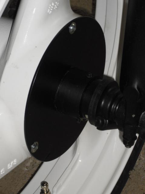

- Rad vorne: 3,5x17, eigentlich ein Hinterrad, abgedreht und linke Seite mit Deckel verschlossen, weiß gepulvert
- Reifen vorne: Shinko 003 120/60-17
- Fender Yamaha
- Tachoantrieb original
- Bremsscheibe original
- Bremssättel: 1x GS 500 und 1x GSXR
- Bremsankerstrebe Eigenbau
- Bremsleitungen vorne orange mit schwarzen Fittingen
- Lenker SBK mit universal Klemmböcken
- Cockpit Original Aufnahme Selfmade
- Zünschloss seitlich versetzt
- Scheinwerfer CB 450
- Lampenmaske Original Bj 89 mit modifiziertem Halter
- Bremsarmatur GSXR mit seperatem Behälter
- Kupplungsarmatur Yamaha
- Züge alle Original
- Tank Original
- Haupständer entfernt
- Auspuff Stahl Original, Adapterrohr Eigenbau mit aufgeschweißtem BSM Future Topf, danach geschwärzt
- Rastenanlage Gimbel mit Eigenbau Fersenschonern
- Bremspumpe Original mit gekürzter Stange
- Hydraulikbremslichtschalter
- Bremsflüssigkeitsbehälter für Nissin Pumpe, schwarz eloxiert mit Schauglas
- Bremsleitung Orange mit schwarzen Fittingen
- Bugspoiler BALU
- Federbein GSXR, Umlenkung keine Ahnung, Knochen 190mm
- Schwinge, Bandit 1200 mit Unterzug, verlängert und gepulvert
- Bremse hinten: GSXR mit Schwingenabstützung
- Felge hinten: 5,5x17, weiß gepulvert
- Reifen hinten: Shinko 003 180/55-17
- Heckrahmen umgeschweisst, 2 Halterungen neu gesetzt
- Sitzbank Kreidler
- LED Rücklicht
- Blinker mit dunklem Glas
- Verstellbarer Kennzeichenhalter
- Rückstrahler oben im Höcker drin
- lange Kette
- Versatzritzel 3,9mm
- Batterie irgendwas kleines!
- Kettenschutz Metall schwarz gepulvert
- Lackierung in weiß mit blauen Streifen, neu
Die GS ist Baujahr 89 und hat ca 31 tkm. Tüv ist noch bis Oktober 12 drauf und alle Veränderungen werden in den nächsten Tagen noch eingetragen.
Bitte keine Spinner mit ich geb Dir 300€ und Nurprobefahrtfahrer!
Preis wie bereits geschrieben: 2789,00 € bei Abholung

so Rudi läuft wieder. Batterie rein nach 8 Monaten Standzeit, Sprit in den Tank, 2 x durchdrehen lassen, Kerzenstecker drauf und dann gestartet.
Hat nicht mal geraucht oder ähnliches und ganz klar ne Probefahrt gemacht. Da war es wieder das Grinsen im Gesicht.
Morgen nochmal Sitzbank runter, da es irgendwo einen kleinen Kabelkontakt gibt.
Danke Goose, den ich mein, dass der Motor nun noch besser läuft wie vorher. Aber das teste ich die Woche mal.
Die 2, Prancer, läuft auch und der Sound ist echt nicht schlecht.
Anbei noch ein Bild vom Tachoantrieb:
