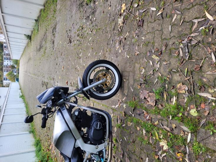

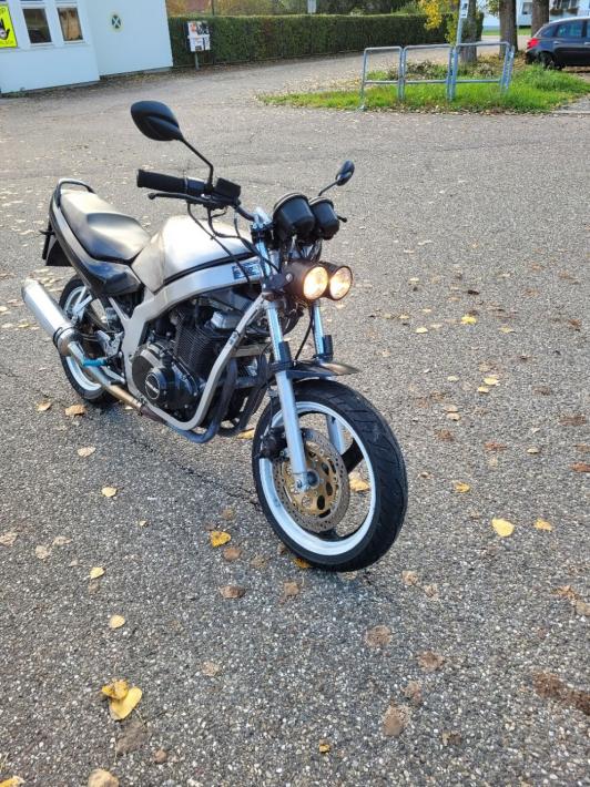

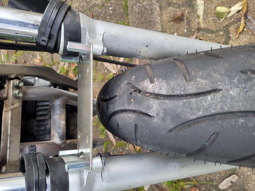

Hier wurde gestern Nacht noch ohne Ausbau des Vorderrads der Fender ausgebaut (nennt mich Houdini) und mit der Dremel in eine ansprechende Form gebracht. Ausserdem wurden die neuen Felgen geschliffen und für den Lack vorbereitet.
Heute dann erstmal zwei Schichten Lack auf die Felgen, nach dem alten Korrosionsschützer Motto "Immer satt in die Ecken!" Zwischendurch den Fender in die Garage gebracht und ans Moped angepasst. Der sitzt jetzt 2cm höher und ist mit 2 Stabiplatten fixiert. Da wackelt nix mehr.
Über ebayKA hab ich mir noch nen Doppelscheinwerfer, die original Scheinwerferhalterungen, nen Tank und nen Scorpion STR für vorne gesichert. Nächste Woche gibt es viel zu basteln.

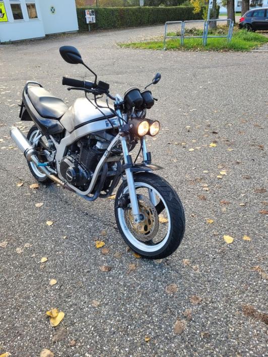

Mein Reifenmeister meinte mal, dass es vollkommen egal ist, was vorne und hinten drauf ist, solange die Größe stimmt, da in den Papieren keine Reifenbindung eingetragen ist. Inwiefern das stimmt kann ich nicht beurteilen, ich verlasse mich auf meinen Dealer.
Heute den großen Klarglas Scheinwerfer abgebaut und den digitalen Tacho ebenfalls entsorgt. Danach den Kabelbaum von allen Überresten bereinigt und die klassischen Instrumente wieder eingebaut. Zusätzlich schöne Doppelscheinwerfer. Jetzt muss ich mir nur etwas einfallen lassen, wo ich den Kabelsalat unterbringe.

Beim Polo nen Tagfahrlicht bestellt und die Aluminium Einzelteile besorgt, aus denen ich eine Box für den Kabelsalat machen will. Nen schwarzen Tank ein wenig entleert, da er mit Restbenzin hier ankam, den bisherigen Tank abgebaut, die Benzinschläuche neu verlegt, dabei das Standgas ein wenig runter gedreht (1800 war mir dann doch zu hoch), Sprit aus dem alten Tank in den neuen Tank umgefüllt, den neuen Tank befestigt, alle Schrauben wieder angezogen, Sitzbank drauf und nochmal ab zur Tanke um den Tank voll zu machen.
Dabei natürlich vergessen, dass sie bei 5 Liter ja schon auf Reserve geht... direkt nach der Ampel fängt sie an kaum noch Gas anzunehmen... "Hab ich nen Schlauch falsch angeschlossen?" ... "Fehlt irgendwo etwas?" ... Oh, Benzinhahn drehen und schauen was passiert

LEDs für die Armaturenbeleuchtung bestellt, das Tagfahrlicht montiert und in der Dämmerung nochmal kurz die Bergdörfer unsicher gemacht.
Was dezent blöd ist: Jetzt ist zwar das Rücklicht an der Zündung, damit es ebenfalls angeht, wenn man den Schlüssel dreht (Vorschrift bei Tagfahrlicht), doch leider geht das Rücklicht jetzt nicht mehr an, wenn man auf Pakrleuchte am Zündschloss dreht.

Kellermann Blinkrelais verbaut, damit alles für die bestellten LED Blinker vorbereitet ist. Dank guter Anleitungen aus dem Forum hat es problemlos funktioniert.
Danach die übliche kleine Runde über die Bergdörfer gedreht. Das Federbein ist noch nicht optimal eingestellt. Kurze Schläge sollte es besser wegnehmen und bei langen Wellen nicht so tief einfedern...
