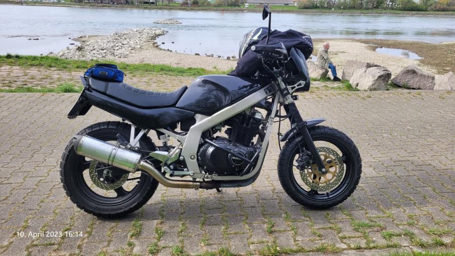

Alt 10.04.2023, 14:20:47   #4564
Endlich mal die Tachoverkleidung, die ich 2016 (!) von Teufelchen88 gekauft habe, eingebaut. Wie die Zeit verrennt. Naja, jetzt ist es ja erledigt.

Beiträge: 8.822
Quasi eine Maske?
Alt 10.04.2023, 15:55:04   #4566
Nein, nur die Tacho-Becher. Die Puig-Mini-Tourenscheibe habe ich jetzt mal abgenommen. Musste ich um an die Überwurfmuttern der Tacho- und Drehzahlmesserwellen zu kommen. Ich habe festgestellt, dass es bei der Tourenscheibe Verwirbelungen am Helm gibt. Mal sehen ob es ohne besser ist. Ist ja schnell wieder montiert.

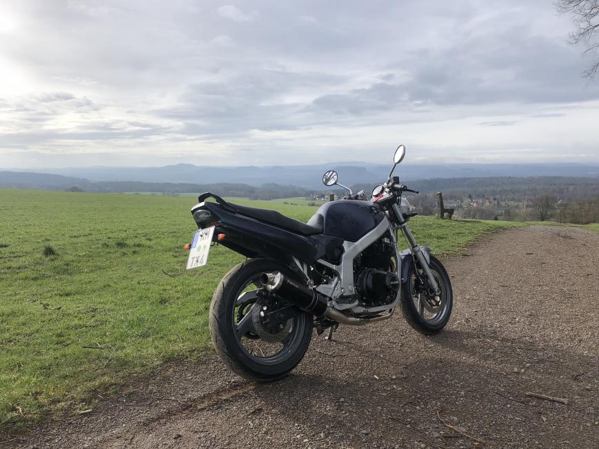

Das mit der Puig Scheibe ist interessant... muss ich auch mal ausprobieren, wie es um den Helm herum aussieht, wenn ich die abnehme. Die hatte ich bzgl. der Luftgeräusche am Helm noch gar nicht auf der Liste.
Gestern hab ich noch ne neue Halterung für den Auspuff gebaut, damit der etwas höher kommt und näher am Möp anliegt. Heute noch die oberen Enden der Gabelfeder Vorspanner abgesägt, damit ich die Spannung auf der Feder reduzieren kann (haben unten am SB-Lenker angeschlagen) und dann wurden die Vorspanner komplett rausgedreht.
Natürlich hab ich gleich das Wetter genutzt, um eine kleine Probefahrt zu machen, ob irgendwo etwas klappert und wie sich die Gabel anfühlt.
Ausser meinen Zähnen hat in so mancher Kurve nichts geklappert, ich taste mich immer weiter an die Möglichkeiten der GS heran. War eine sehr schöne kleine Tour durch die Täler bis zum Rhein und durch die Rheinebene wieder nach Hause.

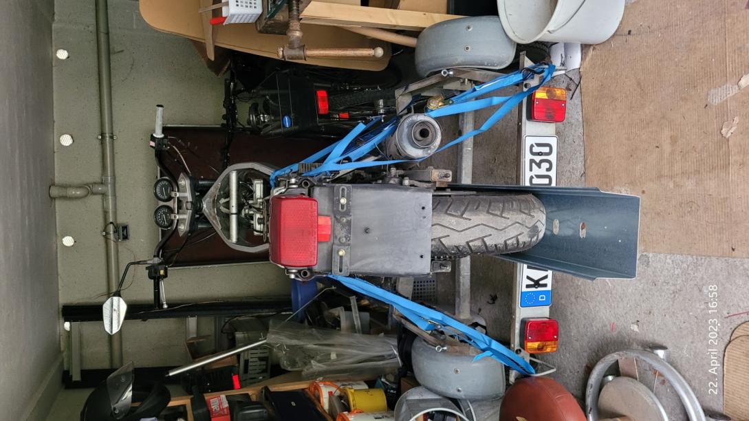

Uschi steht in der Garage und hat heute Gesellschaft bekommen.

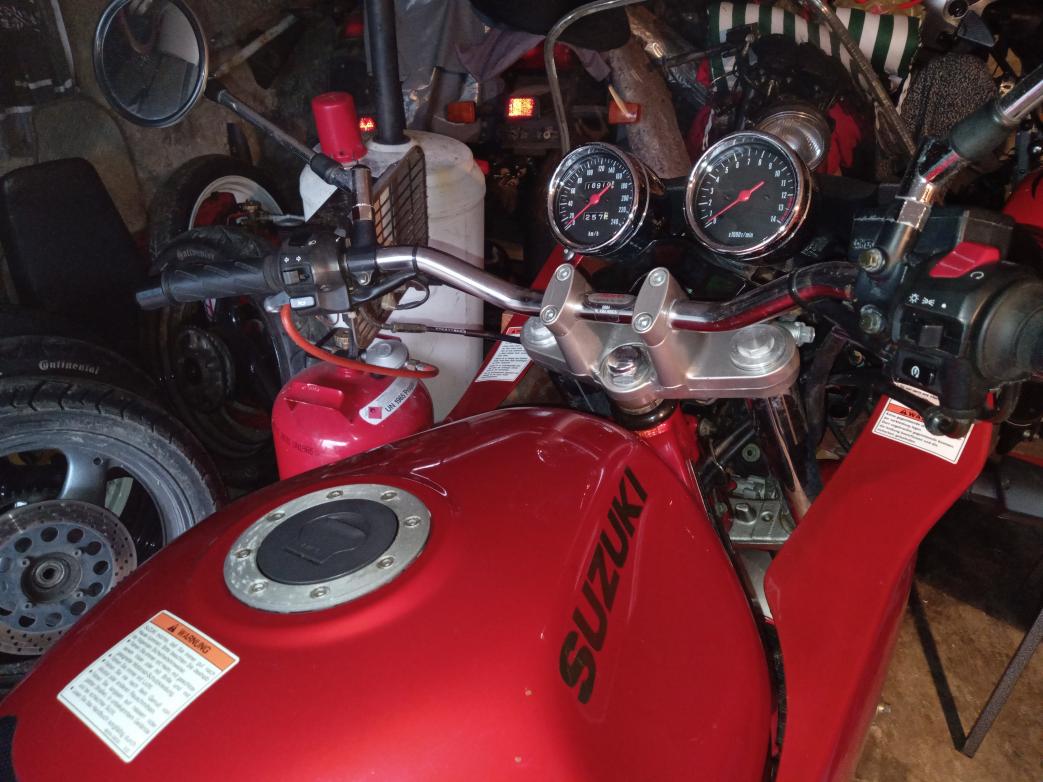

Heute die Bandit nach Hause überführt.
Lâuft wie Lack, jetzt erst Mal neu Tüv machen dann sehen mer weiter.

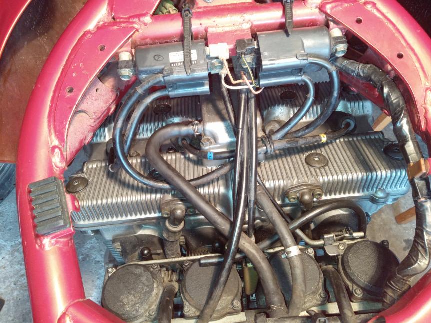

Nachdem ich jetzt ein wenig an der GSF 600 rumbastel.
Wollte eigentlich nur so das übliche machen.
Also erstmal Luftfilter wechseln.Tank,Seiten Deckel alles ab.
Als ich den dann in der Hand hielt war klar, hier war noch nie jemand dran, also als nächstes die Ventile.
Und das bei 19800km
Jetzt zur Frage kann ich den Ventildeckel nachdem ich alle Schrauben gelöst habe einfach zur Seite rausziehen.
GSmatties weiß das sicher.
mfg

Alt 25.04.2023, 17:11:19   #4594
Beiträge: 3.439
Bißchen anheben mußt du ihn schon, aber zumindest bei der 12er Bandit, der ich zuletzt in den Ventilen gespielt habe, konnte man den Deckel zur Seite rausholen. Paß auf, daß dir die kleinen Dichtungen der Zündkerzenschächte nicht irgendwo reinfallen, wo sie nicht hin sollen.

Alt 25.04.2023, 17:31:06   #4596
Beiträge: 8.822
Genau, mit ein bisschen kippen und schwenken geht der so zur Seite raus.
Alt 25.04.2023, 18:40:13   #4597
Andre61
Gude
Deckel ist ab. 2 Dichtungen von den Zündkerzenschächten musst ich vorher abmachen sonst wär der Deckel nicht über die Steuerkette gegangen.
Hab Mal kurz geprüft.....null Spiel... 0,10 geht nirgends rein.
Tja was soll man da sagen.
Einstellen tu ich morgen....
Und den Deckel muss ich auch noch ein wenig reinigen.
Mfg
Alt 25.04.2023, 19:52:09   #4598
Beiträge: 8.822
Was für Abstufungen haben denn deine Lehren? Letztendlich muss die 10 rein gehen und die 15 darf es nicht mehr bzw bei 18 und 23 ebenso. .
Alt 27.04.2023, 14:30:36   #4599
Andre61
0,5...0,10....0,20
Habs heute gemacht, gestern kein Bock.
Muste fast alle nachstellen.
Mfg
Hits:	1411
Größe:	112,0 KB
Alt 27.04.2023, 14:41:02   #4600
Beiträge: 8.822
Zehntelschritte sind aber ein bisschen groß.
