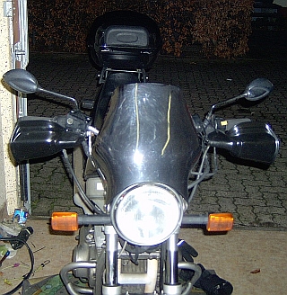

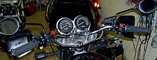

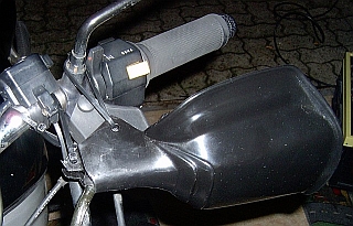

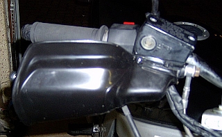

Joh,
die Dinger habe ich seit letzter Woche dran.
(Meine Saito 1 - Heizgriffe sind zur Zeit ohne Funktion)
Mein fazit nach ca. 500 km bei -temp.
Bringt wirklich etwas.
Mit Superbikelenker landet der kalte Luftstrom etwa 15 cm oberhalb des Handgelenks.
(Da stört es nicht)
Befestigung geht prima mit einigen langen Kabelbindern.
Ich habe die Handprotektoren (Vers. ohne trommelbremse) für 7,95 € von Polo verwendet.
Vermutlich passt die Version für Trommelbremsen besser.
(ich musste auf der rechten Seite am Plastik etwas absägen

kleiner tip an die leute, die kein heizgegriffel im sommer mögen, und etwas kleingeld in der tasche haben: tauscht doch gleich die lenker incl. armaturen und allem! schiesst euch hier gebraucht nen identischen lenker, und tackert da die heizgriffe dran. im winter dann nur den sommerlenker runter, die kabel umstecken (stecker für heizgriffe einbauen nicht vergessen!) und ab gehts.
