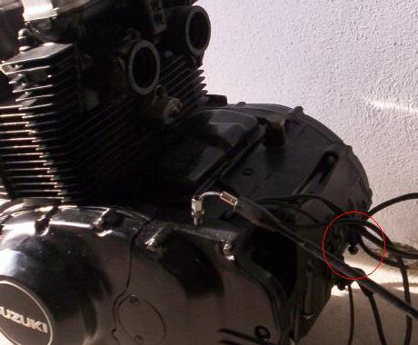

Alt 30.01.2008, 21:05:37   #7
Standard Re: Massepunkt
Hab ein Bild gefunden, wo man die Schraube sehen kann:[attachment=0:f7hbgoxg]gs motor.JPG[/attachment:f7hbgoxg]

Auf dem Bild erkennt man doch alles.
Wenn du die rot eingekreiste Schraube unten hinten am motor bei dir suchst (oder das Kabel dorthin verfolgst), wirst du auch den serienmäßigen Masseanschluss finden.

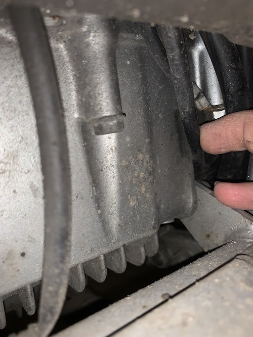

ich hab da mal eine Frage
ich suche wegen meinen Heizgriffen auch gerade einen Massepunkt. Ich finde keine passende Ringöse in unserer Werkstatt (für Starterrelais und direkt an Batterie sind die Ösen zu klein).
Dann habe ich nach besagtem Massepunkt von Saugwurmmensch gesucht und hab ein Foto gemacht, von dem Ort, wo ich vermute dass es da sein muss. Vielleicht kann mir jemand sagen, ob es das da ist? Weil wo anders werde ich irgendwie nicht fündig
Danke für eure Hilfe!
Und dann wäre als nächstes die Frage, wo kann ich die Masse noch anlegen?
Mein Plus von den Heizgriffen habe ich auf ein Zündungsplus gelegt. Da ist rechts am Rahmen unterm Tank eine Möglichkeit, das habe ich mit einem Schuh mit Abzweig gelöst
