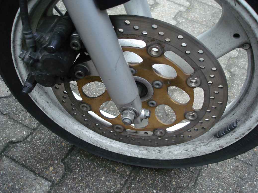

Standard original Bremsscheibe ??
joa is das ne originale, oder ne zubehör bremsscheibe ?
weil ich mess 4,3mm und 0,2mm verschleiss auf 37.000 km is doch recht wenig oder ?

Standard Re: original Bremsscheibe ??
ich denke mal das is original. wenn ichs recht im kopf hab, dürfte da sogar ne original teilenummer drauf stehen
meine hat nach 41000km auch nur 0,2mm verloren.
hatte jetzt erst eine zubehör scheiben von TRW in der hand und die hatte ein neumaß von 5mm und eine verschleißgrenze bis 4,5mm.
So wenig Verschleiß bei so hoher Laufleistung...da wäre ich als Käufer immer sehr skeptisch (besonders wenn ich nicht selbst vor Ort die Stärke messen kann).
Müsste deine Scheibe vom Baujahr her nicht original mit schwarzem Innenteil gewesen sein ? Denn dann wär' sie ja schon mal getauscht worden.
Nö, ich hatte auf der 91er auf ne goldene. Die 97er hatte dann einen schwarzen Innenring.
Um auf die Ausgangsfrage zu kommen:
Ja, das ist eine Originale Suzukischeibe. Ob das aber die originale von deinem Mopped ist, kann man nicht feststellen. Der Verschleiß kann aber hinkommen, wenn immer mit organischen Belägen und vor allem schonend gebremst wurde. Das meine Scheibe bei ähnlichem km-Stand schon auf 3.6 runter war, liegt einerseits daran, daß ich Kurven teilweise heftig anbremse, und außerdem ne ganze Weile mit Sinterbelägen rumgefahren bin. Und grad die Rennbeläge bremsen zwar gut (wenn sie warm sind), nehmen dafür aber auch kräftig Material von der Scheibe.
Schließe mich Cherrys Meinung an .
Meine 63.000 km alte vordere Bremsscheibe hat im Moment 4,1mm . Bremsbeläge wurden dabei ca alle 8-10.000 gewechselt .
Bei sportlichem Einsatz werden Verschleißteile ihrem Namen gerecht .
Den gleichen Vorderrad-Reifen mit dem ein Tourenfahrer locker mehr als 10.000 km fährt bringt ein Heizer in spätestens 3.000 km zur Strecke .
Wenn ich nur zum Tanken anhalte , kann ich mit einem Satz Bremsbeläge problemlos 100.000 Km fahren und die Bremscheibe sieht dann noch aus wie neu .
Es soll übrigens auch Motorradfahrer geben die unverständlicherweise bevorzugt die hintere Bremse einsetzen.
puh, dacht schon das wär ne überfällige ausm zubehör^^
Die Verschleißgrenze ist auf der Vorderseite angegeben ( in der goldenen Scheibe ) da steht beim Original vorne MIN TH 4,0MM (und bei der hinteren Scheibe MIN TH 5,5MM)
