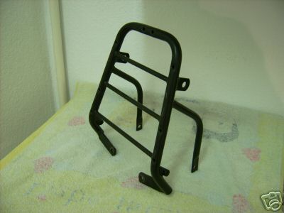

Hallo!
Hab mir einen Topcaseträger gekauft, angeblich original für die GS.
Hab jetzt den Soziusgriff ab- und den Halter dort wieder angeschraubt.
Aber wo gehört der noch befestigt? Bis zu den Blinkern reichen die Halterungen nicht und bis unter die Verkleidung erst recht nicht. Fehlen da irgendwelche Teile?
Is ja nicht so, dass mein Freund nicht was basteln könnte, aber ich hätts halt gern so original wie möglich...
Hoffe, mir kann jemand von euch helfen...
Jetzt schon vielen Dank...

Zeig mal ein Bild davon.
Die meiste Topcaseträger für die GS haben noch "Arme" die dann hinten in den Hilfsrahmen gesteckt werden.

wenn das so einer is wie meiner, dann fehlt da noch was ...
http://www.jfmotorsport.de/shop2k5/c...8210000500.pdf
und zwar teil A.. vergisst man beim abmonteiren gerne, das an den rahmen geschraubt is, und man erst den träger und dann die laschen entfernt, und dann einfach die laschen vergisst...

Hab hier noch das Bild von dem Träger...
Liebe Grüße und nochmal Danke!

dat is genau der aus meinem link ^^ und dirfehltecht die "haltelasche A"
entweder den verkäufer mal rannehmen, und ihm das ding um die ohren hauen (wo hasch den den her? was hasch gezahlt?) ode rmal bei fivestars anfragen, bzw bei jf-motorsports fragen, ob die die laschen auch so rausgeben.
hab genau den auch noch hier rumliegen, MIT laschen *g*

ja, hab auch grad gesehen, dass der schon verlinkt war...
Denk mal, so ne Lasche lässt sich finden bzw irgendwie selber biegen, dass dürft nicht das Problem sein...
Ach ja, hab den Träger ausm Ebay, war nicht wirklich teuer...
Nochmal ganz herzlichen Dank euch allen!

Ich hatte damals (2006) bei JF Motorsport angefragt, ob man die Laschen einzeln bestellen kann. Als Antwort bekam ich einen Satz kostenlose Laschen zugesandt.
