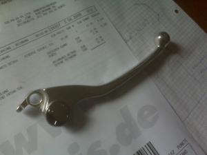

Heute kam der neue Bremshebel von Louis an.
Die Artikelbezeichnung lautet: 10019202 Bremshebel Moto-Detail
Für mein Model: SUZUKI GS 500 E (WVBK) 2001
Jetzt hab ich aber ein Problem:
Irgendwie will das Ding nicht passen! Die Halterung sieht auch total anders aus (Mechanisch würde das auch gar keinen Sinn ergeben - es sei denn, ich müsste da noch was hinmontieren...?!?!
Kann mir jmd helfen?
PS: Bilder setzte ich noch rein

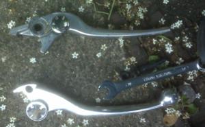

Bild 1: Bremshebel von Moto-Detail
Bild 2 (zum Vergleich): oben der Originalhebel

Die Nummer die du hast funktioniert niccht.
Du meinst bestimmt die: 10019202.
Ich find merkwürdig, dass die uralte B4 den selben Hebel haben soll wie die 2001er GS...Haste im Schein mal nachgeschaut, ob deine auch eine WVBK ist und nicht doch ein 2000er Baujahr mit 01er EZ ?

Also im Schein und im Brief ist als Fahrzeugtyp WVBK vermerkt!
Oh man, dann kanns es ja nur daran liegen,dass was falsches im Schein bzw. Brief steht,oder?
Weil ich ,wie es aussieht, auf jeden Fall die "alten" Bremshebel brauch!!!

nö, wird schon richtig typisiert sein...wer weiß, ob louis da nicht einfach quatsch gemacht hat.
kannst ja mal bei alpha-sports.com die teilenummern der bremsheel vergleichen und schauen wer da von der Norm abweicht...

Hab grad mal ein paar Teilenummern und Fiches verglichen:
Bj 2004-2006 (knapp 20€) Part# 57420-0AE00
http://alpha-sports.com/spst/2004%20GS500F/37.gif
Bj 2001-2003 Part# 57300-33E01
http://alpha-sports.com/spst/2001%20GS500/25.gif
Bj 1990-2000 Part# 57420-32C00
http://alpha-sports.com/spst/1998%20GS500E/31.gif
Die 400er Bandit benutzt den selben Hebel wie die GS von 90-00
art# 57420-32C00
http://alpha-sports.com/spst/1993%20GSF400/30.gif
optisch würd ich sagen, dass an deine Pumpe der Bremshebel der Baujahre 90-2000 passt...
Haste keinen Louis oder Polo in der Nähe, wo du dir den hebel vor ort anschauen und mitnehmen kannst?

Ich war gestern bei Louis.
Die hatten auch so ihre Probleme:
Jetzt hab ich einen Bremshebel von der Bandit dran! Einen anderen hatten die nicht, der hätte passen können!
