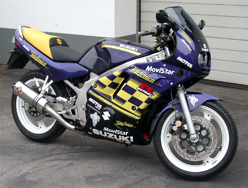

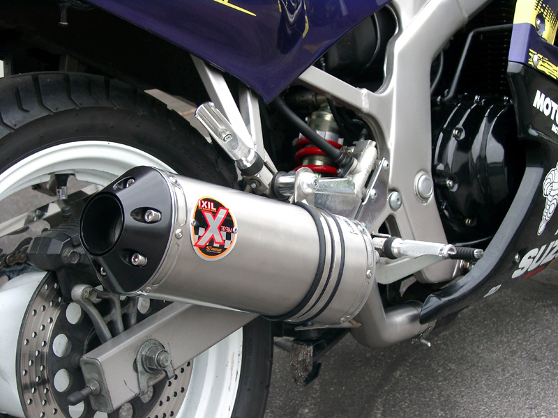

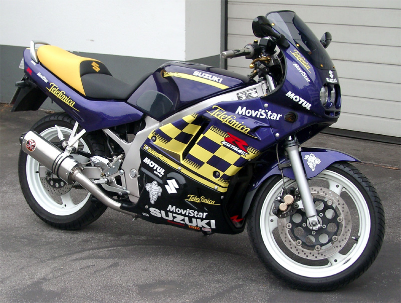

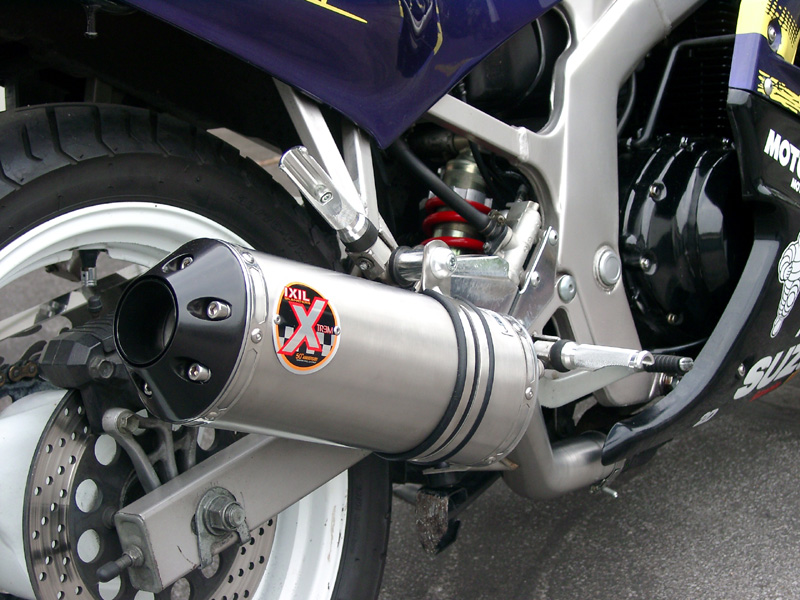

Kann dir den IXIL Conical Xtrem Short empfehlen. Der Originalschalldämpfer wird hiter dem Krümmer abgesägt, der neue kommt mittels Adapterrohr und schelle dran.
Hier mal eine Soundprobe und ein paar Bilder. Weitere Infos gibt's in meiner Umbaustory.
Name:	Ixil - fertig.jpg
Hits:	446
Größe:	246,6 KB
ID:	829   Klicke auf die Grafik für eine größere Ansicht
Hits:	460
Größe:	205,9 KB

Na das hört sich ja mal nach was an, wo haste den her und was hat er gekostet?
Wie war das mit dem montieren? Schwer?

Katalogpreis ist 389,-- Euro. Hab bei meiner Motorradwerkstatt 370,-- Euro (inkl. Adapterrohr und zwei verschiedenen db-eatern) bezahlt. Aktuell günstigstes Angebot bei ebay ist derzeit ein Preis von 339,-- Euro. Allerdings scheint hier kein Adapterrohr dabei zu sein.
Montage ist relativ einfach. Alten Schalldämpfer 10 cm hinter dem Sammler absägen, neuen Plug and Play montieren. Anleitung ist dabei. Der Anschlag für den Hauptständen ist allerdings zu dünn. Ich hab 2/3 von dem alten Puffer mit 2 Komponentenkleber an den neuen geklebt (entfällt, wenn du keinen Hauptständer hast).
Gruß Uwe
