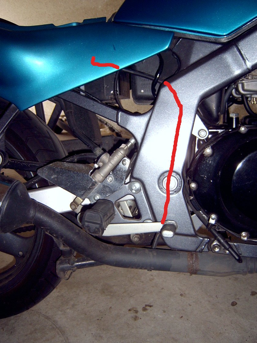

Der Tanküberlauf wird machmal fälschlicherweise an die Belüftung des Vergasers angeschlossen.
Er muss jedoch, wie du schon gesagt hast, nach unten verlaufen und an der rechten Fußraste enden. Das heißt also, dass er nirgends draufgesteckt wird.

mhm in der von die angegebenen schlauchskizze sind zwar die Schläuche, um die es hier geht, nicht wirklich drin aber mir erschließt sich jetzt der Sinn, danke.
Allerdings scheint das Wasser in meinem Vergaser dann doch nicht daher zu kommen, denn der Tanküberlauf /Wasserablauf Schlauch endet bei mir tatsächlich an der rechten Fußraste offen.
Fragt sich immernoch wo das Wasser herkommt, wenn nicht über den Tank und auch nicht über diesen Überlauf....sehr seltsam.
Ich werd einfach mal dieses Überlaufloch zu machen und gucken ob das Problem dann immernoch auftaucht. Dann muss ich beim Tanken halt aufpassen.

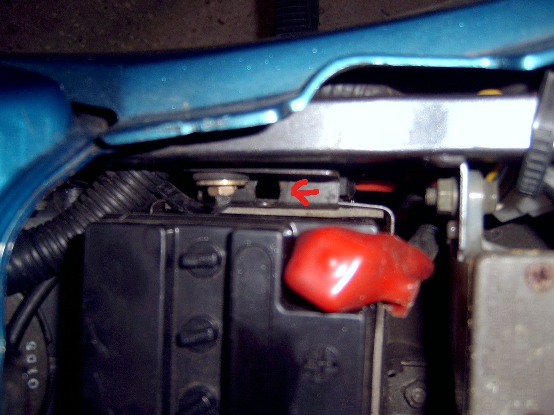

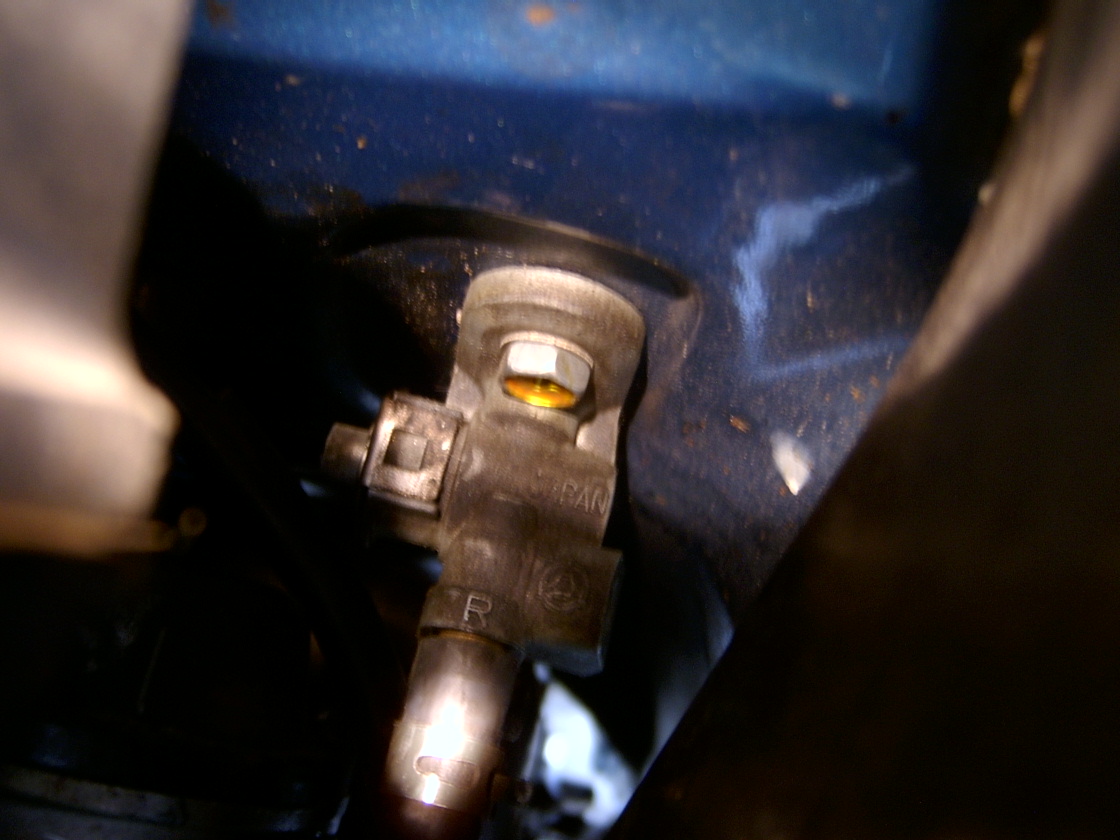

ok also ich brauch dann wohl doch nochmal eure hilfe.
Bei mir scheint die Tankdrainage also dieser Überlaufschlauch zu fehlen.
Jetzt hab ich mal nachgeschaut und der Schlauch der dafür zuständig ist, endet an ner wahrscheinlich ganz falschen Stelle. Ich finde aber auch nicht die Stelle wo er hin muss.
Folgende Bilder sollen helfen:
Im ersten seht ihr wie der Schlauch jetzt (wohl fälschlicherweise) verläuft. Oben macht er nen Knick und endet in der Leere.
Er endet in Fahrtrichtung rechts neben der Batterie. (Der Schlauch für den Batterieüberlauf ist auf der linken Seite vorhanden und schlackert da nicht so frei herum)
Unterhalb des befeilten Lochs. (Da ist auch scheinbar nen Kabelbinder gebrochen)
Laut Schlauchschema muss der irgendwo an der Stelle an den Tank wo auch die Benzinschläuche angeschlossen sind. Aber da ist nichts wo man den anschließen könnte.
Ist das überhaupt der Tanküberlaufsschlauch, den ich da gefunden hab? Und wenn ja, wo muss der hin? Und wenn nein, wofür ist der gut?
schonmal danke
Und ich hoffe ich darf den Thread hier son bisschen entführen.

Standard Re: Nach starkem Regen keine Gasannhame
Die Tankschläuche sind links. Der Überlaufnippel ist direkt mittig unter dem Tank.

ok also diesen Überlaufnippel hab ich gefunden, da steckt aber auch nen Schlauch drauf (der aber vermutlich nicht an der rechten Fußraste in der Leere endet).
Ich werd jetzt morgen mal den Tank abnehmen um nachzugucken wo dieser Schlauch denn nu hinführt.
Damit ich da dann alles richtig beurteile und das mal alles geordnet bekomme, hab ich mich mal schlau gemacht. Wäre nett wenn ihr folgende Vermutungen von mir bestätigt oder verbessert:
1. Zwischen den Vergasern gibt es ein oberes und ein unteres T-Stück (ich vermute T-förmige Schlauchstücke).
2. Zum Vergaser führen drei Schläuche: einer vom Benzinhahn zum unteren T-Stück, einer vom Benzinhahn zum linken Vergaser (wobei der zum T-Stück der vordere ist, wenn man auf den Benzinhahn guckt) und einer vom oberen T-Stück zur rechten Fußraste ins Leere.
3. Unabhängig von diesen Schläuchen führt ein Schlauch von diesem Überlaufnippel am Tank auch zur rechten Fußraste ins Leere.
4. Der Schlauch der bei mir neben der Batterie liegt und an nichts angeschlossen ist, gehört an die Batterie angeschlossen und führt ebenfalls ins Leere.
Oder führt der Schlauch vom oberen T-Stück des Vergasers erst zur Airbox und ein weiterer von der Airbox ins Leere?
So wenn das alles richtig ist, wär ich schonmal nen Stück weiter und kann morgen alles richten.
Achja und mich würde interessieren wofür der Schlauch gut ist, der auf meinem ersten Bild vom vorigen Post zu sehen ist. Der endet ja auf beiden Seiten im Leeren. Der gehört doch sicher auch irgendwo dran.
Schonmal verbindlichsten Dank, für die rasche und kompetente Hilfe.
ok ich würd mal sagen ich hab das ganze für komplizierter gehalten als es war.
Tatsächlich war der Tanküberlauf fälschlicherweise an die Vergaserbelüftung angeschlossen.
Da wundert einen natürlich auch Wasser im Vergaser nach ordnentlichem Regen nicht.
War so aber zum Glück schnell zu beheben.
Wieder was dazu gelernt. Das nächste mal werd ich das Problem dann auch nicht größer machen, als es ist
Danke für die Hilfe! Endlich brauch ich auch den Regen nciht mehr zu fürchten.
Bj. 96, 14000 km, entdrosselt
