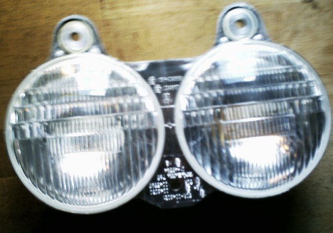

hi,
endlich mal wieder ein doppelscheinwerfer-ersatz-thread

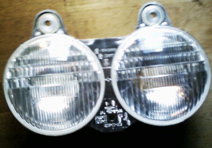

nachdem der tüv meinen jetzigen scheinwerfer (völlig zu recht) bemängelt hat, habe ich mich nach ersatz umgesehen. bei ebay fand ich dann einen sehr günstigen neuen, der allerdings ursprünglich von einem roller stammt (mallagutti f10). ich habe mir die e-nummern zusenden lassen, das teil ist laut wiki zugelassen als fern- und abblendlicht (mb) und für motorräder (50r). habe also zugeschlagen.

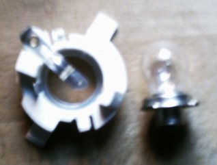

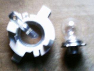

leider habe ich vergessen, nach den birnen zu fragen. jetzt ist das teil da, und es sind nur ganz einfache glühbirnen mit 15w (diese) verbaut.
mit denen ist kein fernlicht möglich und richtig hell werden 15w auch nicht sein.
denkt ihr, ich kann die h4 fassungen des alten scheinwerfers in das neue gehäuse bauen? platztechnisch müsste das passen, ich weiss allerdings nicht, ob die streuscheiben für h4 birnen ausgelegt sind...
zur verdeutlichung bilder:
[attachment=1:1m5suall]scheinwerfer.jpg[/attachment:1m5suall]
[attachment=0:1m5suall]birne.jpg[/attachment:1m5suall]
hättet ihr da bedenken?

frage is eher ob der scheinwerfer/die lampen die hitze aushalten ...

naja, vom aufbau ist er ja genauso, wie der orginale. könnte höchstens anderes material sein..?

hm, sehe ich grade, die streuscheiben sind aus plastik, original aus glas

Entweder waren die Streuscheiben von meinem alten Scheinwerfern aus Kunststoff, oder die von den neuen sind's. Hab HS 4 Birnen mit 45 Watt drin. Allerdings braucht man da beide. Bei einem ist das Licht zu schwach.

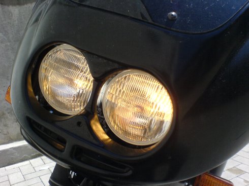

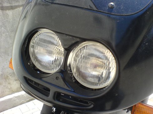

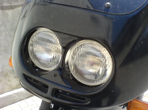

kleiner zwischenstand: das scheinwerfergehäuse entspricht genau dem orginal, es hat sogar die selbe teilenummer draufstehen. lediglich die streuscheiben sind nicht aus glas und haben ein anderes muster.

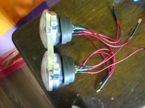

die h4 birnen passen mit den fassungen des orginalscheinwerfers ohne probleme rein.
[attachment=2:32ns9o9w]dsc00568.jpg[/attachment:32ns9o9w]
inzwischen habe ich das ding auch angebaut, diesmal so, dass immer beide lampen leuchten.
[attachment=1:32ns9o9w]dsc00569.jpg[/attachment:32ns9o9w]
[attachment=0:32ns9o9w]dsc00570.jpg[/attachment:32ns9o9w]
nun steht nur noch der dauertest aus, ob er zu heiß wird und letztlich wegschmiltz

bei mir sind beide scheinwerfer für fern- und abblendlicht zugelassen, die kennungen stehen auf dem plastik in der mitte. es sind auch zwei h4 birnen drinnen.
wie der scheinwerfer so ausleuchtet, werde ich heut nacht sehen, muss bis 24 uhr arbeiten, danach auf dem heimweg ausgiebig testen

Hast du jetzt H4 oder HS4 drin ? Die Plastikstreuscheiben halten beides aus. Ich weiß nur nicht, was der Kabelbaum bei 2 parallelen H4 sagt. Hab deswegen bei mir noch die HS4 drin.

ahrg! was für eine funzel! der leuchtet überall hin, nur nicht auf die straße. ich hab den verdacht, dass da die streuscheiben verkehrtherum verbaut wurden, jedenfalls steht der tri.o.m-schriftzug kopf. werde die entweder die tage mal umdrehen, oder die vom alten scheinwerfer verbauen.
habe "richtige" h4 birnen mit 55w verbaut, damit bis jetzt kein problem
