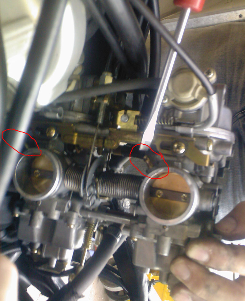

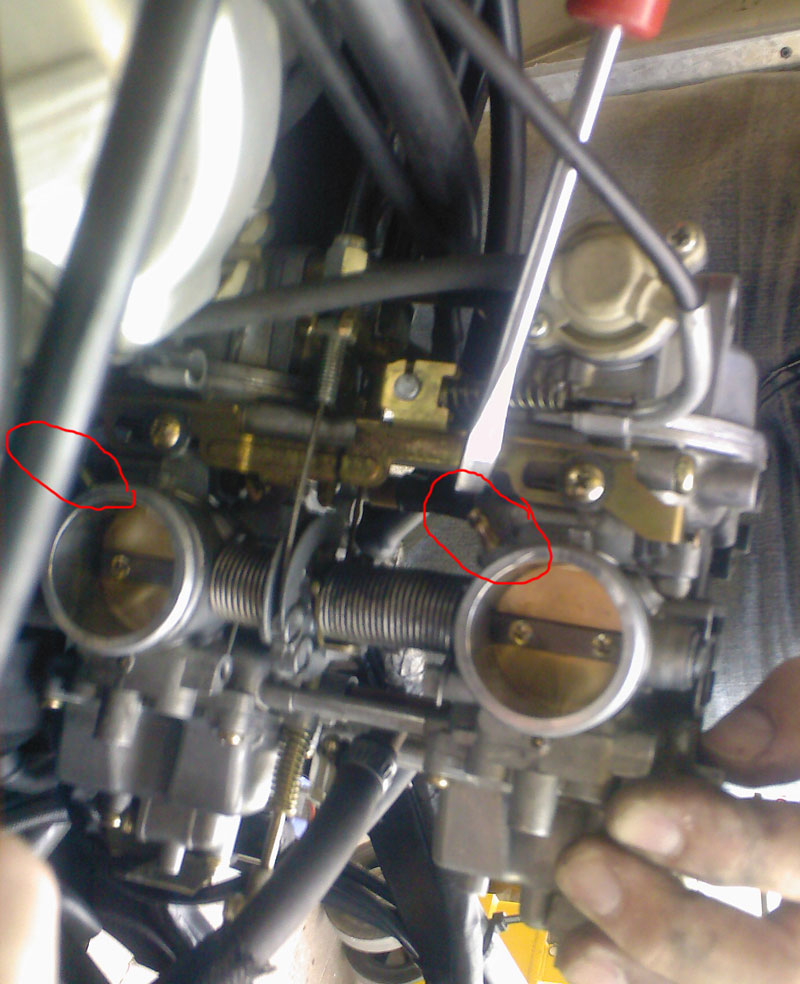

Also in meinem Vergaser (BJ 2004) ist da nur eine Versenkung, und kein Loch in der Mitte (wo auf dem Bild ein O-Ring drum ist). Muss bei meinem Baujahr da trotzdem einer rein? Die Versenkung hat nämlich eine schmale Stelle die offen zur Membranseite ist - nicht dass ich dann da durch den O-Ring irgend einen Druckausgleich abschneide??? Mit O-Ring wäre das dann nämlich dicht!!!
- my gallery -
- meine Umbaustory -
acidicX ist offline   Mit Zitat antworten

Hast du auch dieses PAIR-Schlauchgeraffel drauf?
Flipstar1 hat da neulich auch schonmal nach den Synchro-Anschlüssen gesucht (Link), allerdings das Ergebnis nicht geschrieben. Schreib ihn doch einfach mal an.
Irgendwie muss man ja das Dingen auch synchronisieren können und vielleicht sind da die Anschlüsse samt O-Ringen nur an eine andere Stelle gewandert. Ich hab allerdings auf der Explosionszeichnung jetzt keinen O-Ring gefunden, der da in Frage kommen könnte...
Alt 09.08.2008, 10:33:06   #26
Benni
Standard Re: Nach dem Entdrosseln ruckelt's!
Also ich hab mit son Vergaser letztens angeschaut und auch vergeblich die Anschlüsse zum synchen gesucht!

so, sorry dass das so lange gedauert hat aber thx 2 AmigaHarry habe ich die Prozedur geblickt und die Anschlüsse gefunden:
http://www.carstenm.de/mygallery/main.php?g2_itemId=209
(oder Bild unten)
Hits:	666
Größe:	137,7 KB
sollte da nicht normalerweise ne abdeckung drauf sein?
vll läuft se weil keine abdeckung schlecht
