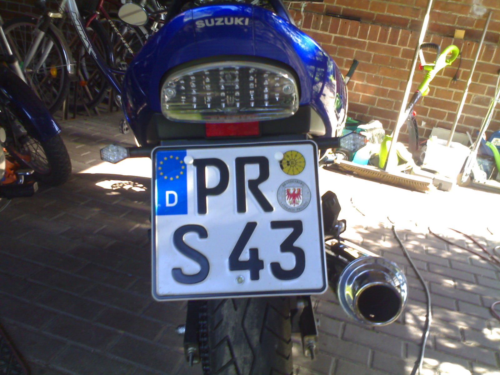

habe immer noch das originalheck mit dem original nummernschildhaltesystem... würde gerne davon weg und etwas kleineres zum aufhängen nehmen... säge ich dazu einfach den teil vom schutz"blech" ab?

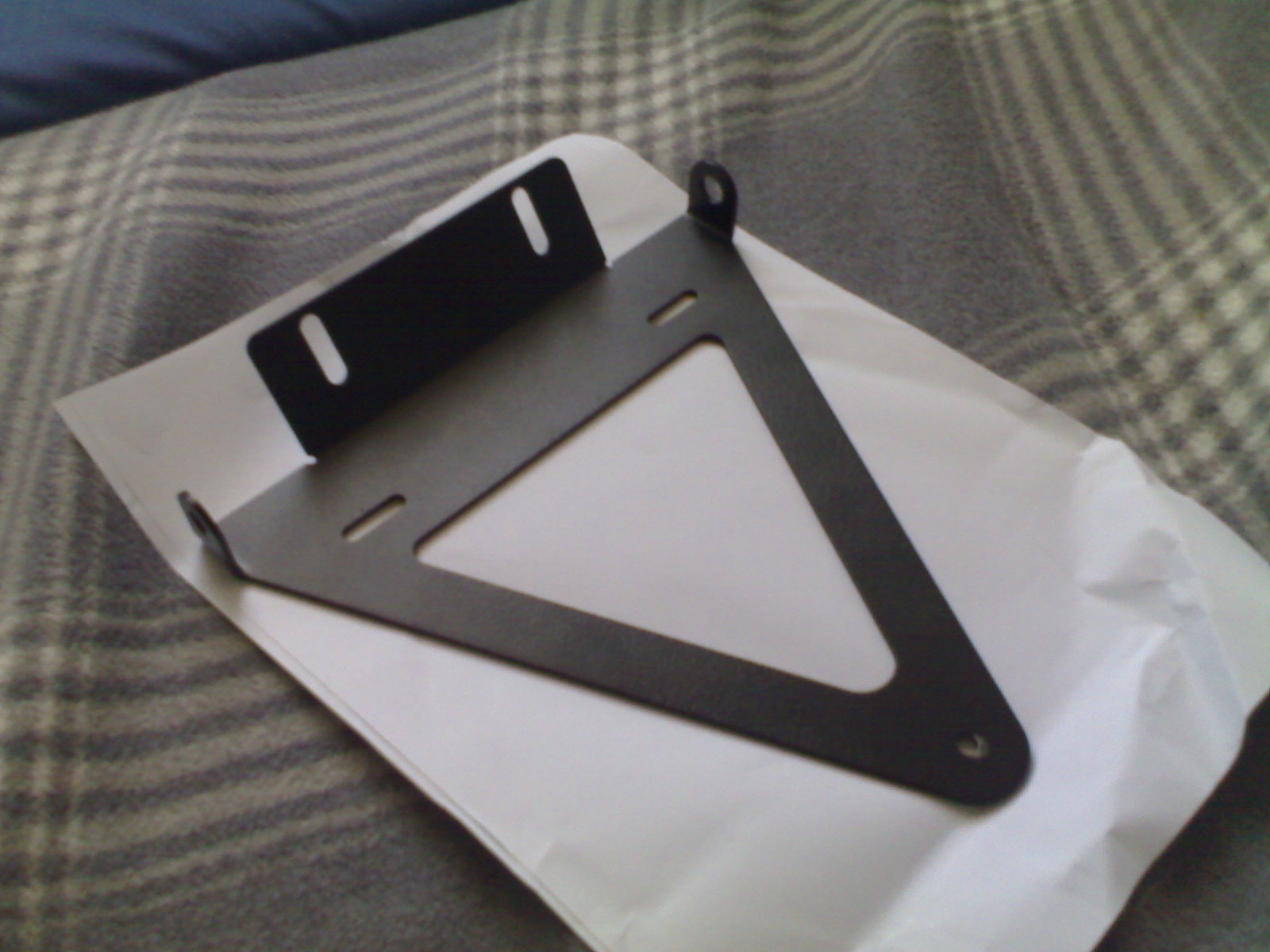

Zum Beispiel, oder einfach das Originale umarbeiten. Sieht genauso aus und kostet gar nix!

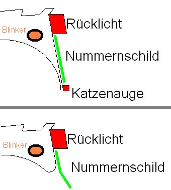

Die GS hat unter dem Nummernschild nochmal son rotes Katzenauge - muss das dran sein?
wenn ich nun n stück vom schutzblech wegsäge... wäre das nämlich weg
ich habe mal son nettes bild gemalt - wenn jemand mal gucken will ob ich so sägen kann *G*

den reflektor brauchst du für den tüv, du kannst ihn aber - soweit ich weiss - auch über dem kennzeichen anbringen.

... was hälste denn von der idee so zu sägen?
TÜV? hat die gerade neu

sicher die billigste alternative zum kennzeichenhalter
auf gstwin gibts auch ne anleitung zum sägen.

Der Reflektor muss 90° zur Fahrbahn ausgerichtet sein und ist vorgeschrieben.

ja, aber im rücklicht ist ein reflektor drin...

habe das ganze nun fertig gebastelt

und? wie schauts aus?

Im Originalrücklicht ist kein Reflektor drin, der den zusätzlichen Reflektor überflüssig machen könnte!

sieht besser aus...
etwas mehr schränglage wäre cool... aber naja, gibt ja halt vorschriften
also nummernschild knicken ist aber wirklich nicht erlaubt - man kann einem vorwerfen, dass man die lesbarkeit beeinträchtigen will - mit urkunde hat das aber nichts zu tun

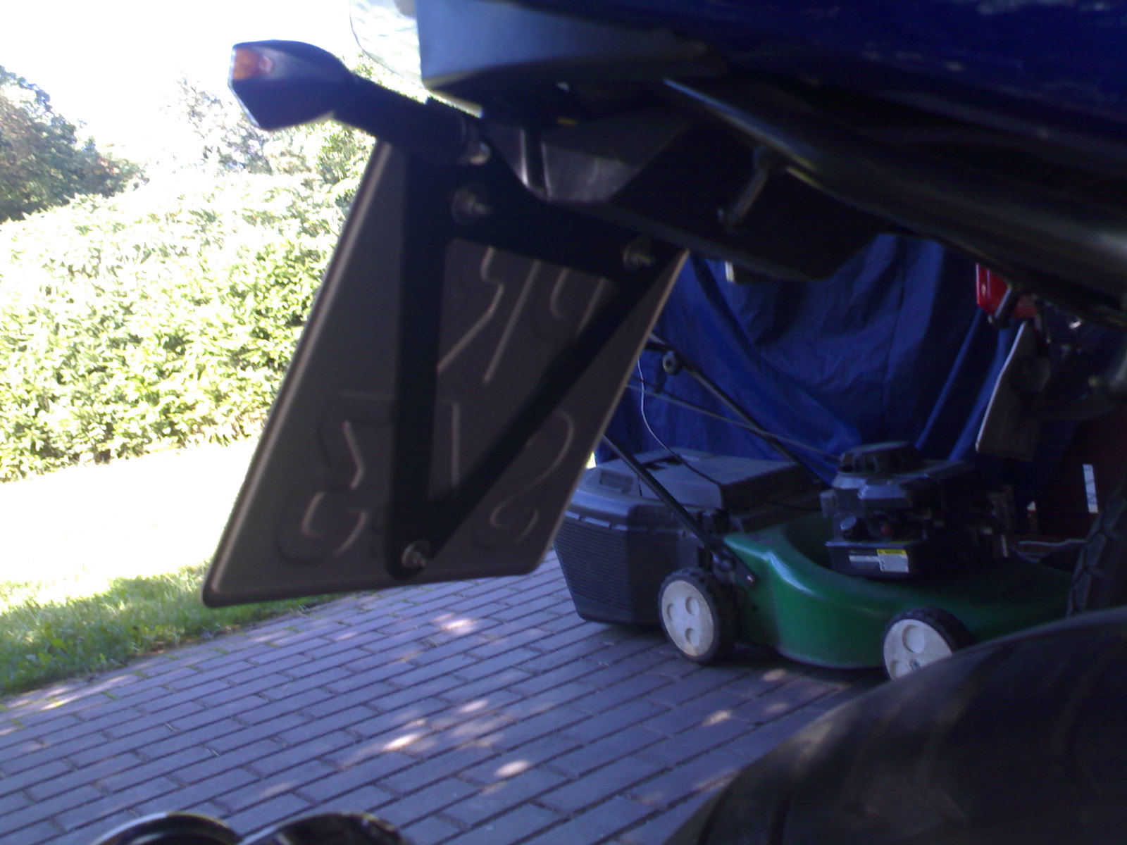

http://img84.imageshack.us/img84/2139/gs1anh0.jpg

mein sieht nun ähnlich aus, habe leider saisonkennzeichen - da ist das n bissl breiter.
mein knick ist zwischen ort und den individualen kennzeichen.
das ist sehr stabil

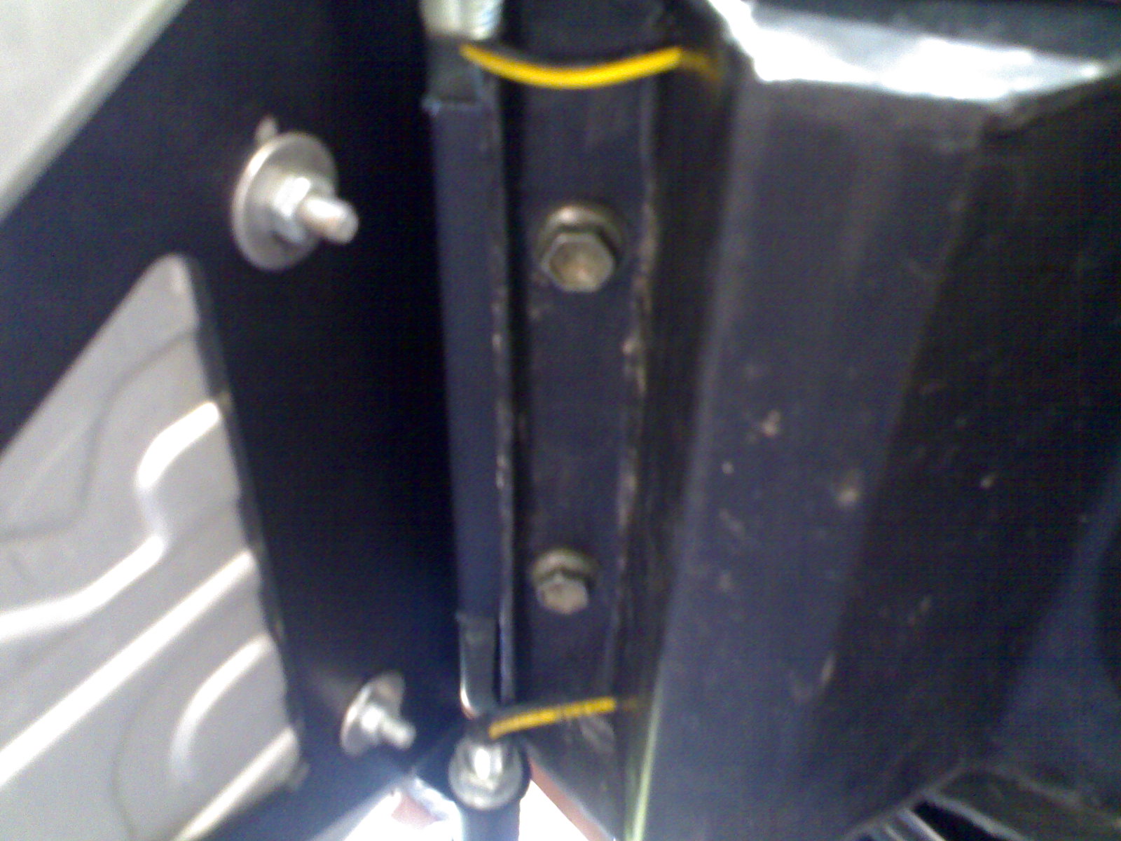

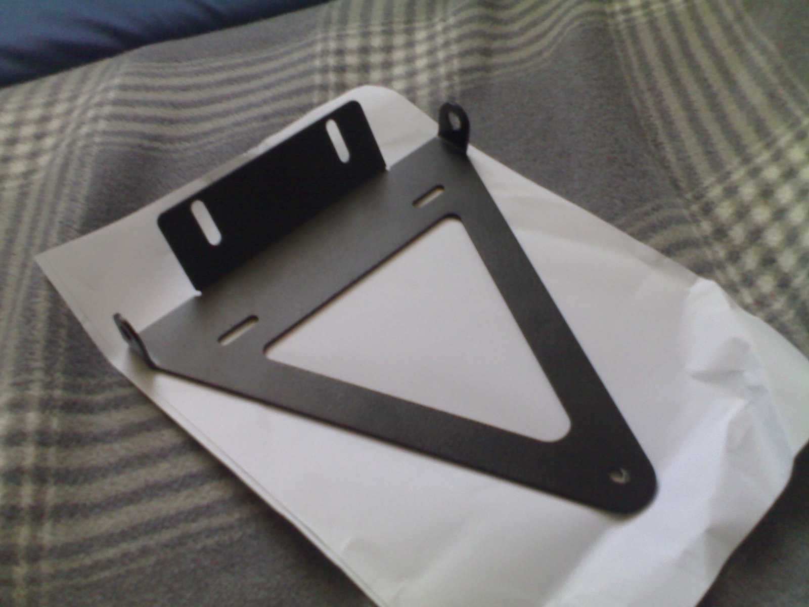

Was haltet ihr von meinem Kennzeichenhalter?
[attachment=3:3iqv0ced]1.jpg[/attachment:3iqv0ced]
[attachment=2:3iqv0ced]2.jpg[/attachment:3iqv0ced]
[attachment=1:3iqv0ced]3.jpg[/attachment:3iqv0ced]
[attachment=0:3iqv0ced]4.jpg[/attachment:3iqv0ced]
Der passt an sich ohne veranderungen an die gs weil der mit den originalen schrauben vom hinteren fender mit fest geschraubt ist!

und wo ist der her??
danke

denn haben ich und mein vater zu hause am rechner erstellt und dann hat mein vater den auf arbeit ausgelasert und pulverbeschichtet!!!
is also von keinem hersteller oder so!!!

Na dann mach doch mal ne Forums-Edition.....
wodraus könnte man so was denn noch bauen?? alu sit wohl zu weich oder?
muss das edelstahl sein?

also meiner is aus 2mm edelstahl! der geht nie kaputt
