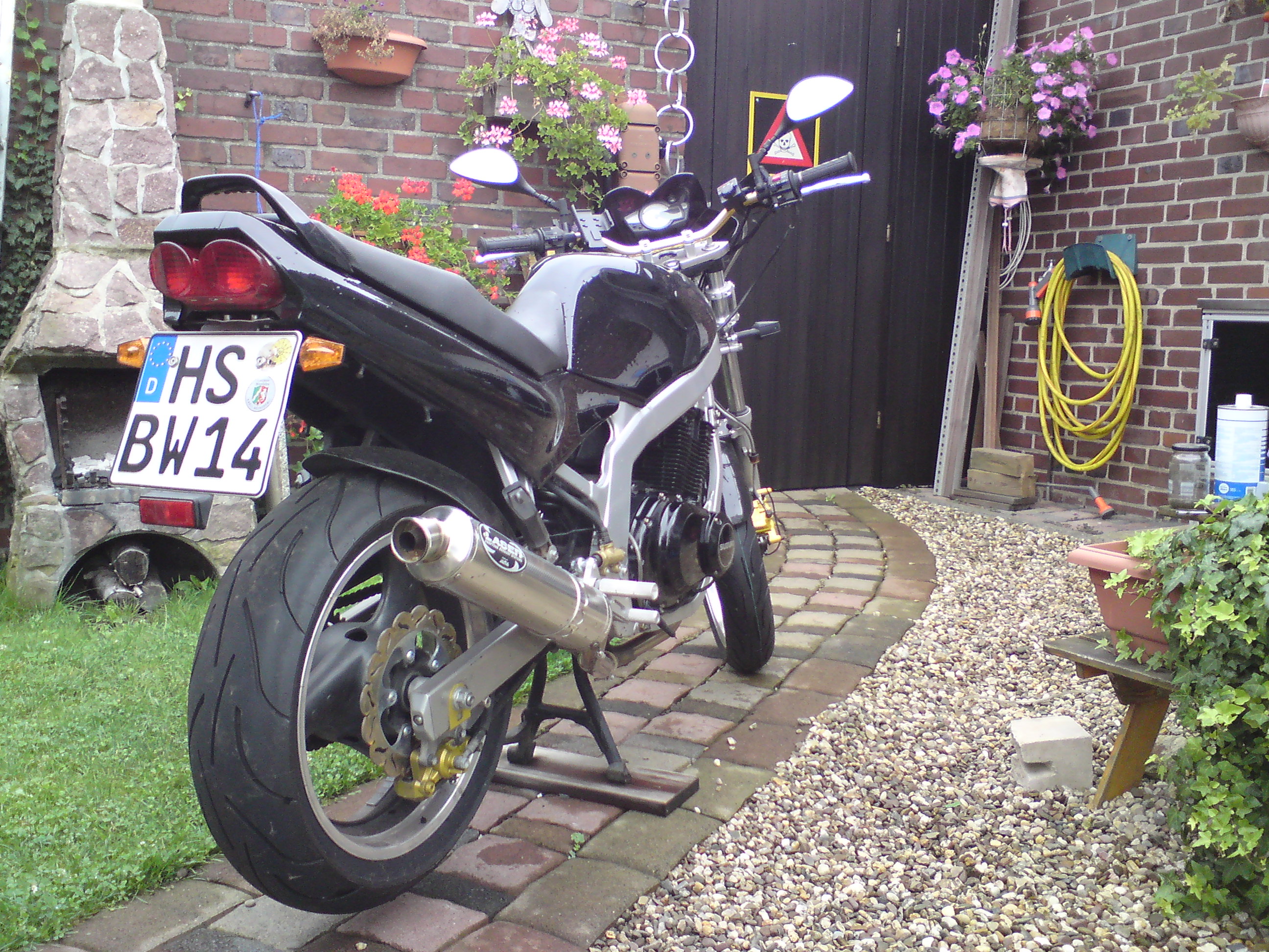

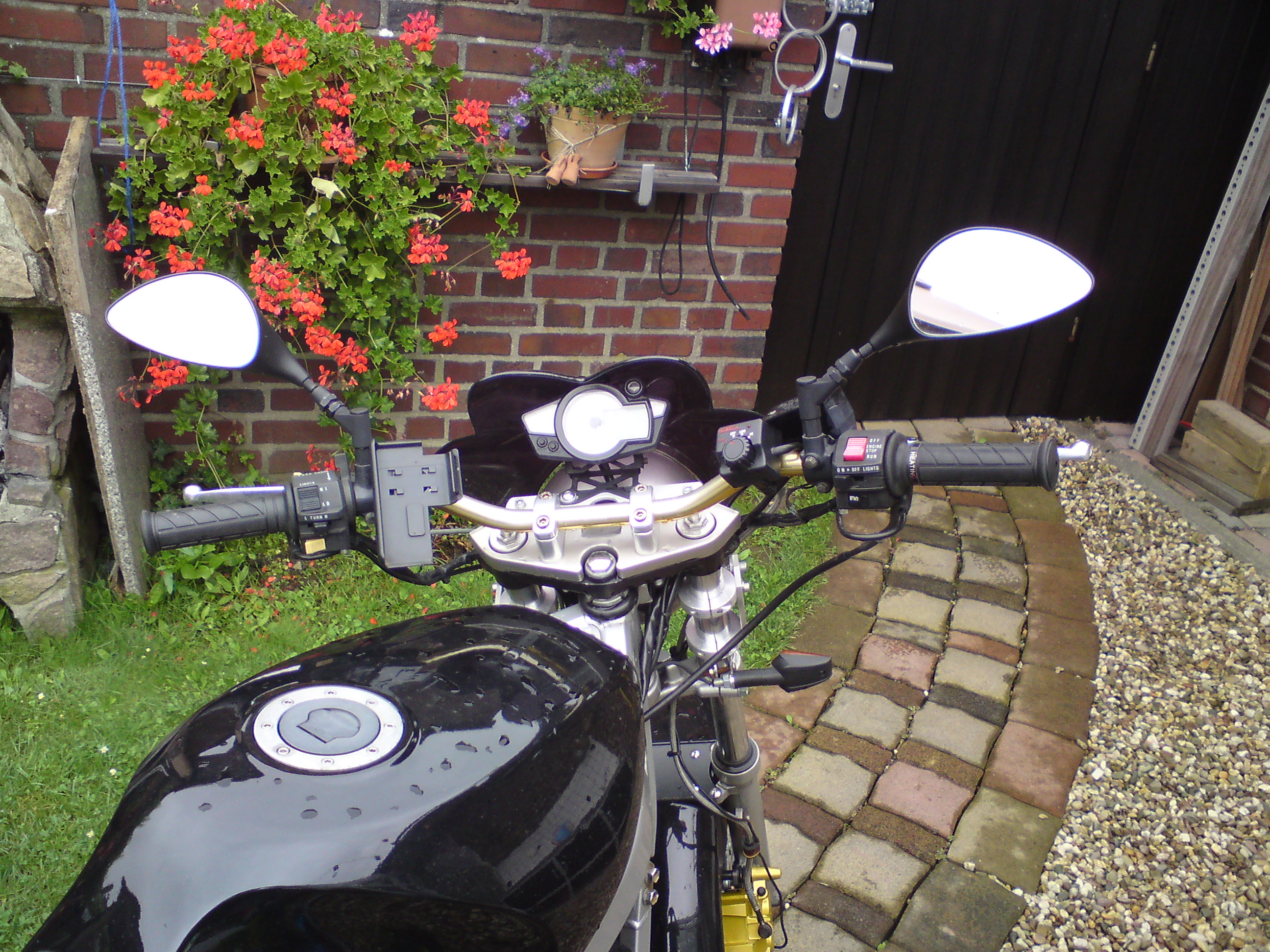

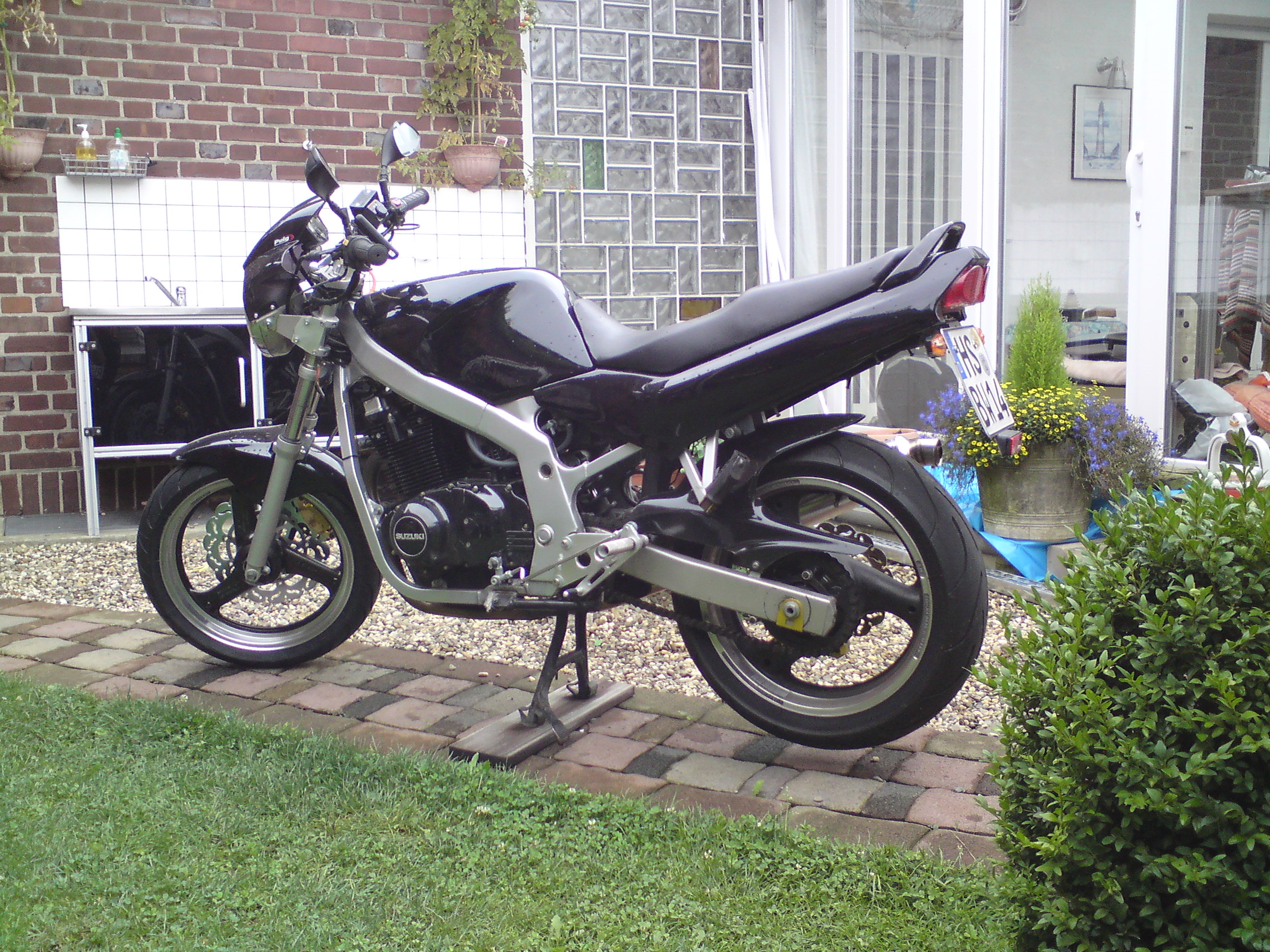

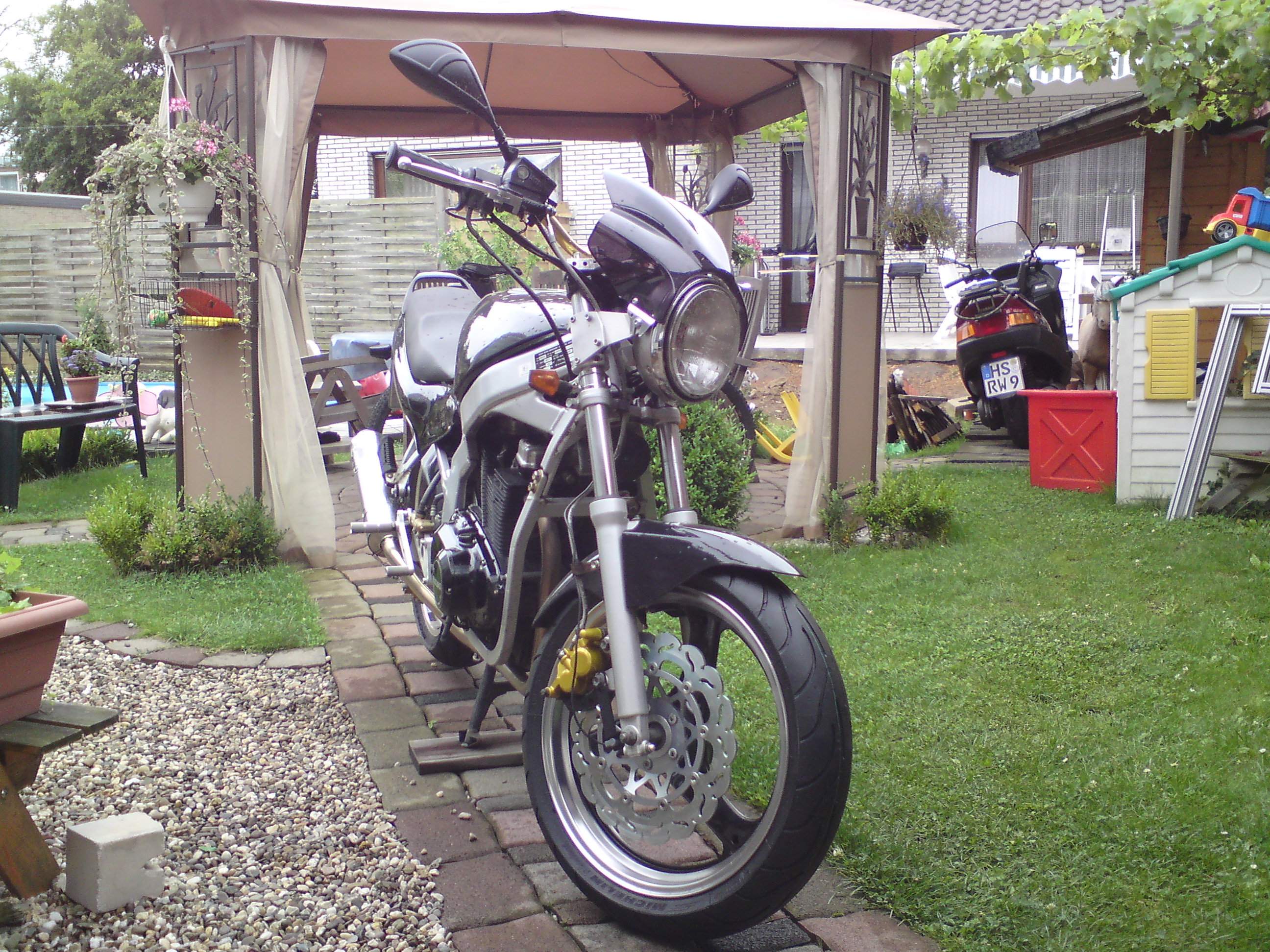

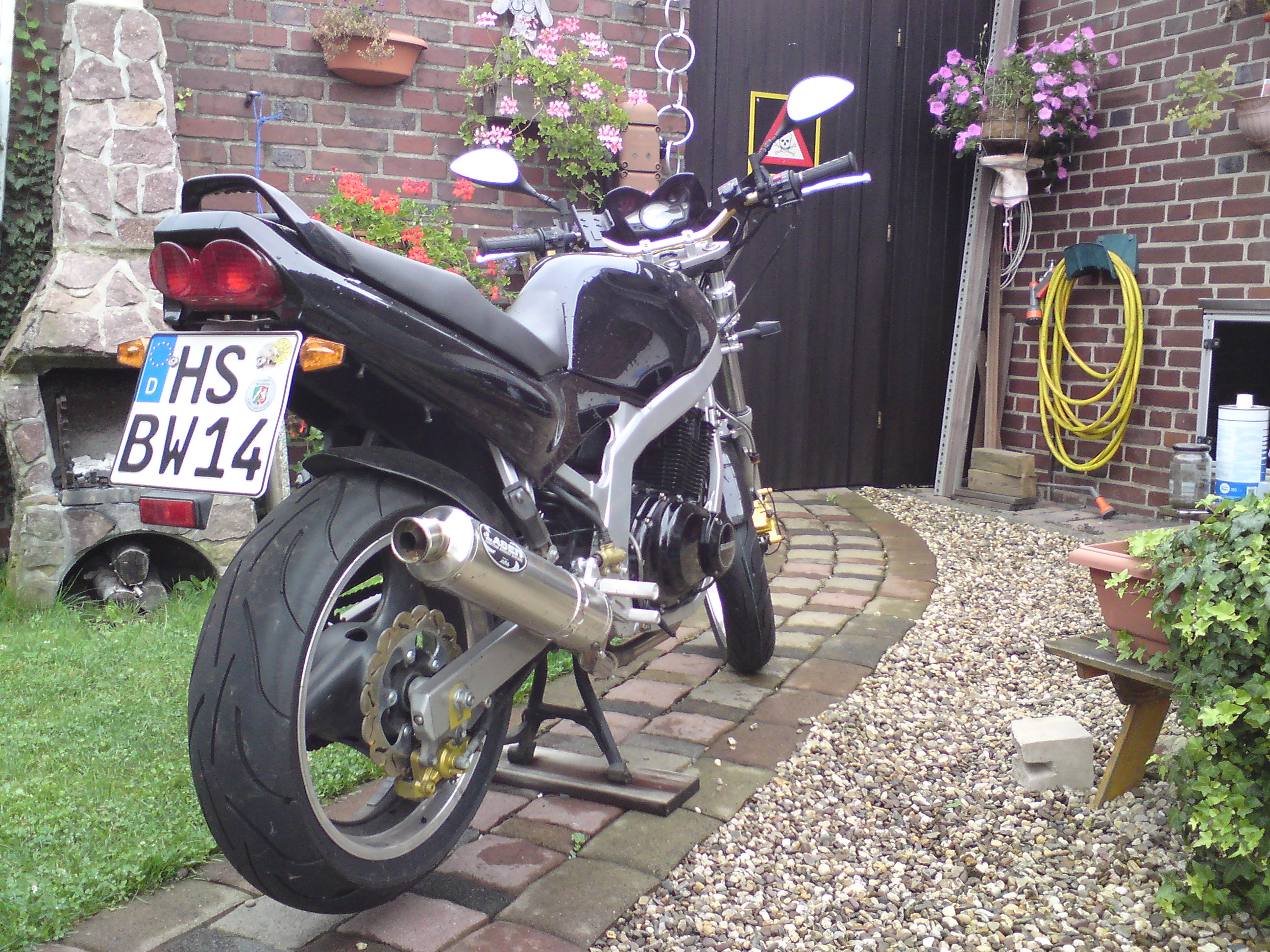

Guten Tag,
bin nun fertig mit meinem Umbau. Werde euch einfach mal ein paar Bilder zeigen.
Hoffe sie gefällt euch.
Gruß Björn

Is doch nett gemacht...B6 Umbau? Was'n das für'n Tacho?
Alt 10.08.2008, 14:30:55   #4
Psycho
Standard Re: Meine Susi ist fertig!!!
Ja genau. Habe auch einen B6-Umbau gemacht.
Das Tacho ist das KOSO RX1N.
Gruß Björn

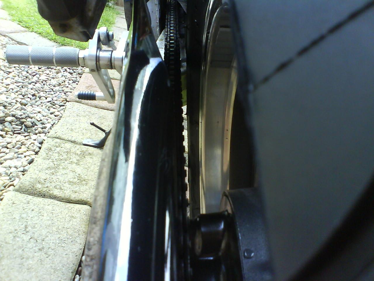

Kannst du mal ein Bild vom Abstand Kette<-->Reifen posten! DANKE
Er hat folgendes gemacht (hoffe ich vergesse nichts):
- B6 Felgenumbau
- Ketten- Spritzschutz (denke von Bodystyle)
- SB- Lenker
- Spiegel
- Tacho
- Rücklicht (Ninja)
- Lampenscheibe
- Wave Bremsscheiben
- Heckhöherlegung
- Kennzeichhalter
- Blinker
- Bremssättel lackiert
- Laser Komplettanlage
- Felgen poliert und Stern lackiert
- Verkleidungsteile lackiert
- Fußrastenanlage
und jetzt der Beste UMBAU, die Navihalterung
Mehr hab ich aus den Bildern auf die Schnelle nicht herausgesehen!
MFG SKITTLES

Also skittles du hast das schon alles sehr gut erkannt.
Das einzigste was ich noch geändert habe sind andere Gabelfedern von Wilbers eingebaut. Aber das kannst du ja schlecht sehen .
Demnächst werde ich mir nur noch ein Federbein von Wilbers holen und dann bin ich mit meinem Bike fertig.
Es freut mich auf jeden fall dass es euch gefällt
Hier noch ein Bild vom Abstand der Kette

Hast du nach der B6 Umbauanleitung aus dem GS Wiki gearbeitet?
MFG SKITTLES

Passt das Ninja Rücklicht ohne Probleme da rein?
Dachte erst, es ist eins von der Honda NSR, sieht ähnlich aus...
Alt 15.08.2008, 11:49:49   #27
Das NSR Rücklicht ist auch ziemlich breit.
Beim Ninja-Rücklicht muss auch die Heckverkleidung ausgearbeitet werden.

Brauch man da die von nem bestimmten BJ? Sieht nach ´98 Jahrgang aus!? Sind die neueren noch breiter?
Alt 15.08.2008, 12:21:12   #30
Beiträge: 4.218
Die Aufnahme für das Rücklicht muss auch umgearbeitet werden, und ein Stück (ein ganz kleines) vom Heckrahmen müssen auch dran glauben.

Also ich habe nicht alles so wie in der Wiki so umgebaut. Habe zum Beispiel noch die originale Umlenkung mit Hebeln und Federn darn. Den Kettenschleifer habe ich auch anders gemacht. Habe den originalen genommen und nur die Streben, die an der Schwinge befestigt werden abgeschnitten. Das passt so wunderbar.
