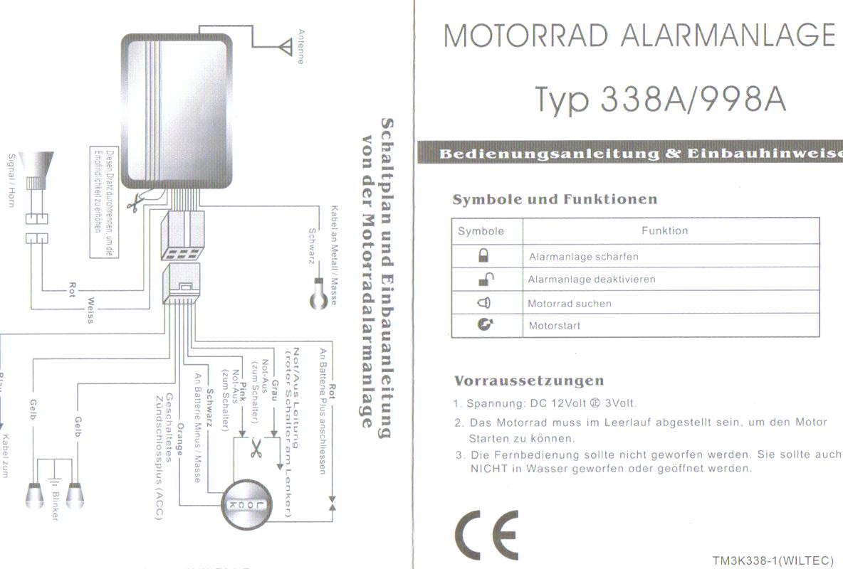

wie motorstart ist nicht legal? warum?
und was hälst du von der, bzw wie ist das mit dem einbau.[attachment=0yppsmx3]alarm.jpg[/attachmentyppsmx3]

sorry das ich des Alte Thema aufgreife, aber:
Auf dem Schaltplan kann man nicht rausfinden wohin das blaue Kabel geht.
und wie ist des beim Notaus gemeint?
Aus diesen beiden Sachen werde ich einfach nicht schlau.

aber meine Lust am Probieren war schneller
Alles funktioniert soweit.
Aber für was sind die 2 Kabel die zu der Schere gehen??
u-boot15 ist offline   Mit Zitat antworten

Reine Spekulation:
Du hast rechts am Lenkerstummel den Schalter für den Notaus. Die Kabel der Alarmanlage werden dazwischengeklemmt, damit Du das Motorrad ferngesteuert ausschalten kannst. Im Schaltplan links beim "Engine Starter/Stop-Switch".
Du verbindest Grau mit Gelb-Grün und Pink mit Orange-Blau und sobald Du den Notaus ferngesteuert auslöst, schließt sich der Stromkreis dank der Alarmanlage, so als wäre der Not-Aus-Schalter in "Engine stop"-Position.
