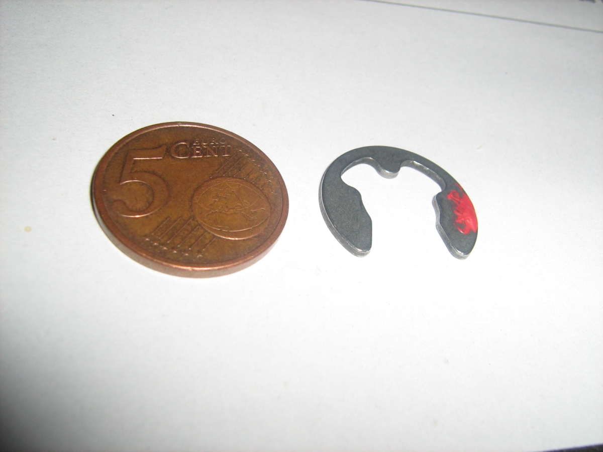

Hallo, kann mir jemand sagen wo ich solche Sicherheitsschellen kaufen kann? Sind von der vorderen Bremsscheibe (ABM)
Habe ABM angeschrieben, die meinten ich soll die Scheibe zu ihnen Schicken und die Reparieren das. Wollte aber nicht wer weiß wie lange auf die Scheibe warten und Versandkosten zu zahlen habe ich auch keine Lust. Die Schellen sollen 10cent pro stück kosten (laut ABM). Die Frage ist halt wo ich die kaufen kann.

die Sicherungsscheibe a.k.a. Sprengring bekommst du in jedem Werkzeugladen.
Vielleicht auch im gut sortierten Baumarkt.
Aber sonst mal die gelben Seiten nach Wälzlagerhändlern oder ähnlichem durchsuchen.

Im Baumarkt findest du sowas. ist nen Sprengring

Danke, der richtige Begriff hat mir gefehlt. Habe gegooglet und herausgefunden, dass es ein DIN 6799 Ring ist mit 10mm Innendurchmesser. Einzelpreis etwa 20 cent. Die werden aber erst ab einer bestellmenge von 100 Stück versendet. Muss also zum Baumarkt laufen und hoffen, dass die das parat haben.

Achte aber unbedingt auf das Material, Qualität und absolut exakte Übereinstimmung!
Wenn der Floater flöten geht, kann das ganz böse ins Auge gehen!
Also keinen verzinkten Baumarktmüll nehmen, nur weil er etwa passt, sondern hochwertige Federstahlteile nehmen!

Der Floater ist noch drauf und es sind nur drei Sprengringe kaputt, wenn ich die ersetze ist aller wieder im Lot. Man muss die ja nur draufziehen und mir Schraubensicherung sichern.

Ja die Scheiben sind noch da. Der Reifen war ja abmontiert. dann habe ich da mit der Hand kurz angefasst und ein Sprengring ist abgeflogen. Danach habe ich alle kontrolliert und noch zwei sind abgeflogen. Also waren die schon gebrochen aber haben sich wegen dem Kleber noch drauf gehalten.
