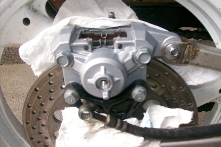

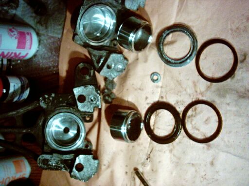

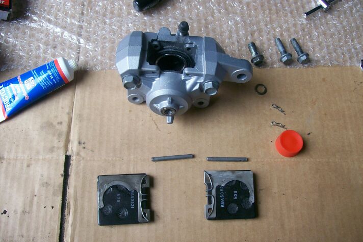

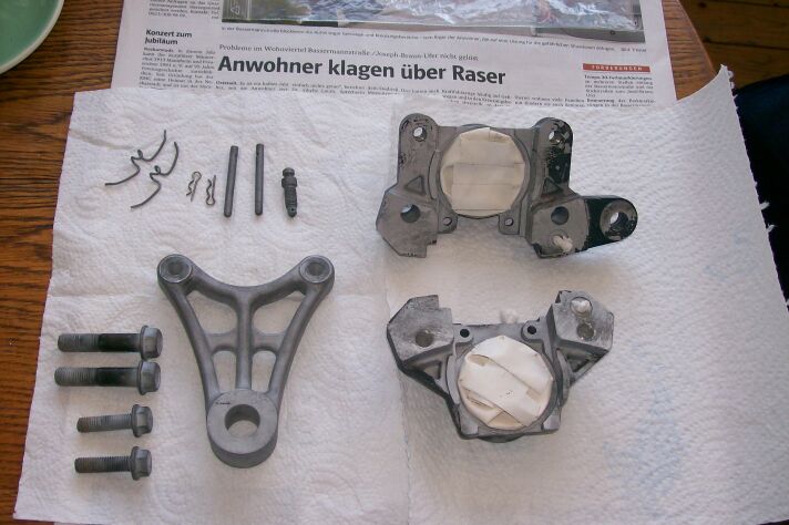

Da sowieso Bremssattelrevision fällig und der Lack
ziemlich angefressen war, habe ich vor nem Jahr das
Graffity gleich mitgemacht. War nicht sooo aufwendig.
