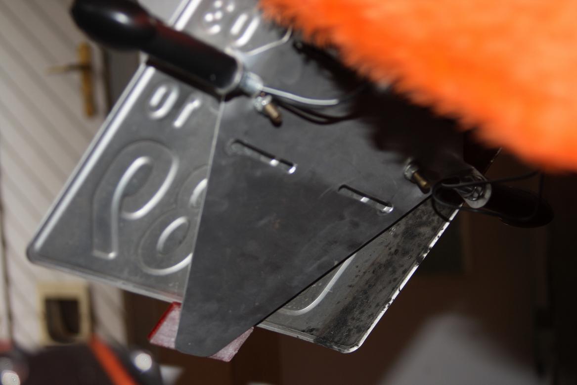

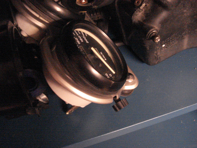

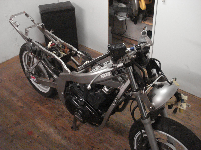

hab schonmal n paar Bilder zum derzeitigen Zustand...und ne Frage ...wie bekomm ich den Tacho aus dem Rahmen raus (siehe Bild)...das Rad für den Tageskilometerzähler is irgendwie im Weg...

In dem Rad vom Tageskilometer ist ne winzige Kreuzschlitzschraube, schraub die raus und du kannst den Einsteller abnehmen

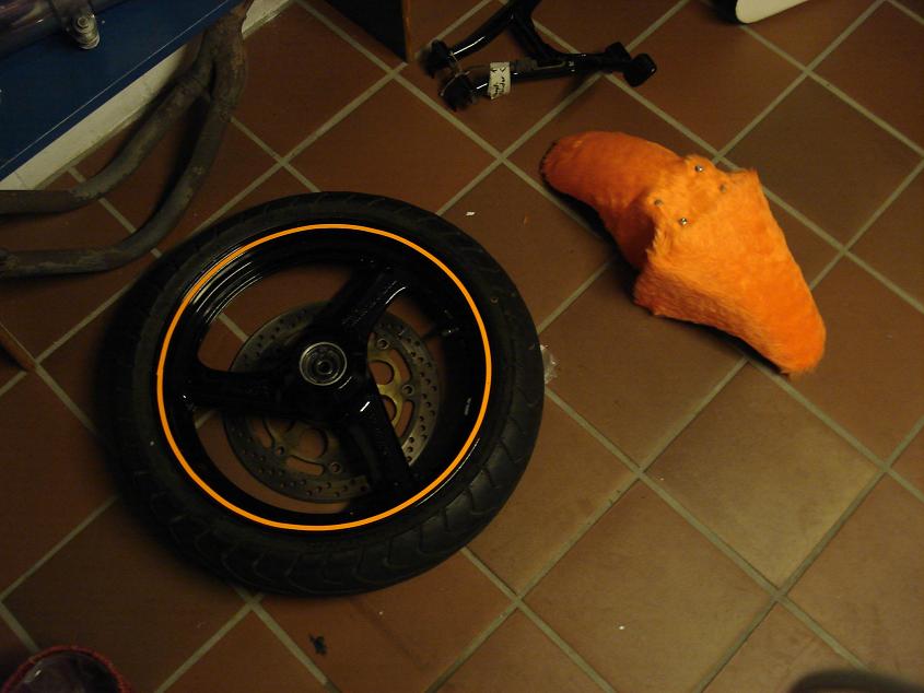

Standard Re: M!n!Fuzzie's Umbau 08/09

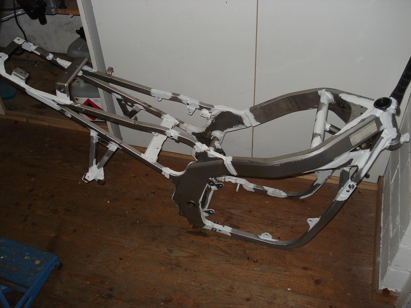

heute mit dem entrosten fertig geworden...morgen noch was schweißen und dann geht es langsam ans lackieren...

Alt 03.12.2008, 22:15:49   #4
Wo ist denn da was entrostet?
Alt 03.12.2008, 22:39:56   #5
Cosmo
Benutzerbild von Cosmo
Registriert seit: 08.07.2008
Beiträge: 671
Sieht aus wie entrosten durch anmalen
<- verdächtig viel
Alt 03.12.2008, 22:50:11   #6
Was man nicht sieht ist nicht da, oder wie?
Alt 03.12.2008, 23:23:43   #7
M!n!Fuzzie
Registriert seit: 03.02.2008
Ort: Wittmund
Beiträge: 274
hab den rost vorher durch nen bürstenaufsatz mit ner bohrmaschiene abgemacht...das farbe auf rost nich hält weiß ich auch...
Alt 03.12.2008, 23:34:50   #8
Der Versuch ehrt dich, aber mit einer solchen Bürste bekommt man nur den groben oberflächlichen Rost ab, und in den Ecken ist er auch weiterhin.
Wenn du das Ganze Ding schon auseinander gebaut hast, warum haste dann nicht die paar € für Sandstrahlen ausgegeben? Dann wärs richtig entrostet.

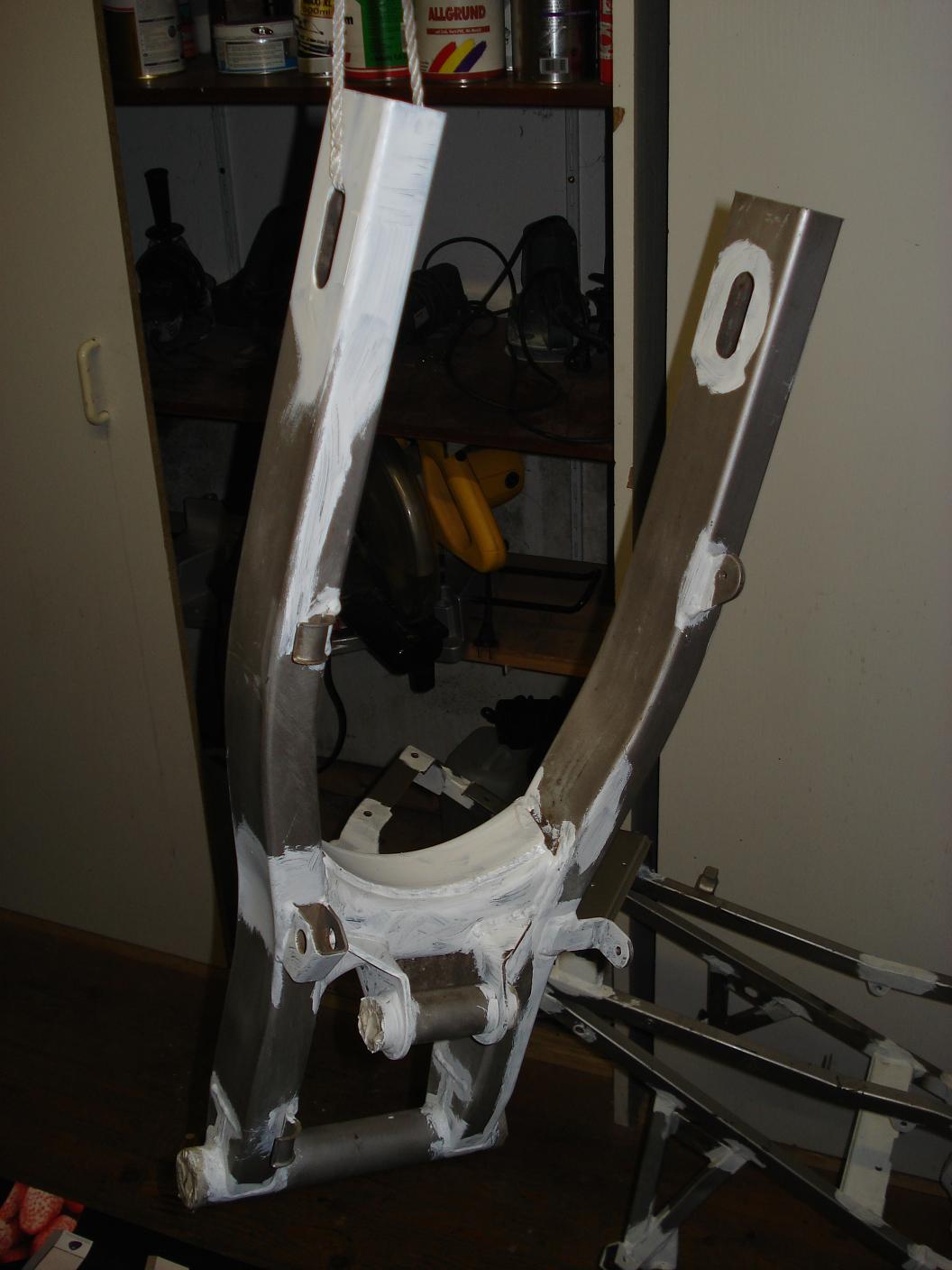

...Rahmen, Schwinge und diverse Kleinteile sind lackiert...Motor und Elektrik ist hauptsächlich wieder drin...sonst fehlen nurnoch Kleinigkeiten die ich noch machen muss...
Gruß Oety

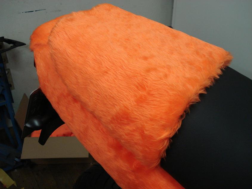

Alt 24.02.2009, 23:09:46   #15
M!n!Fuzzie
Ort: Wittmund
Beiträge: 274

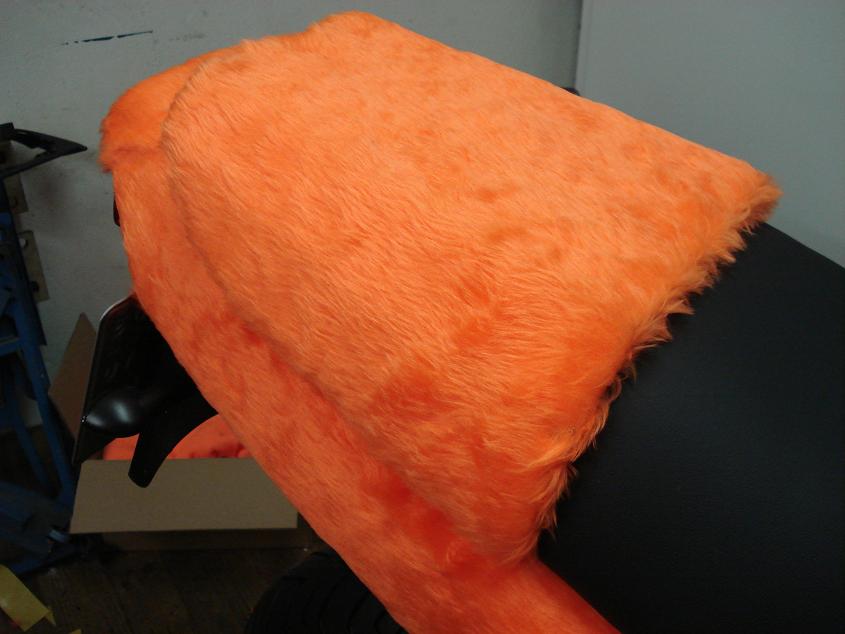

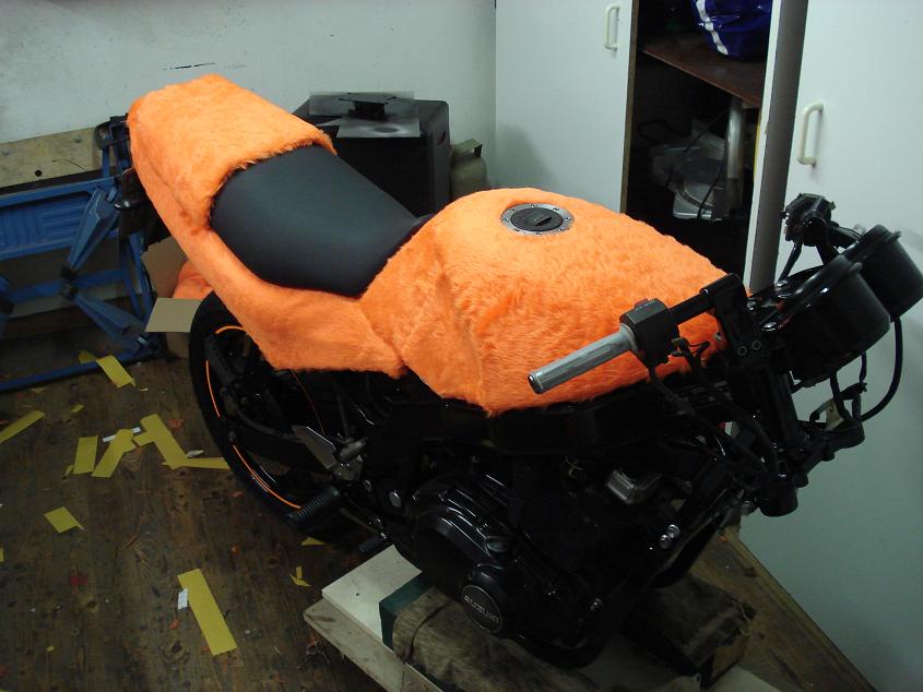

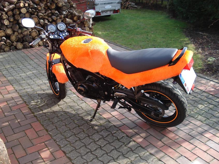

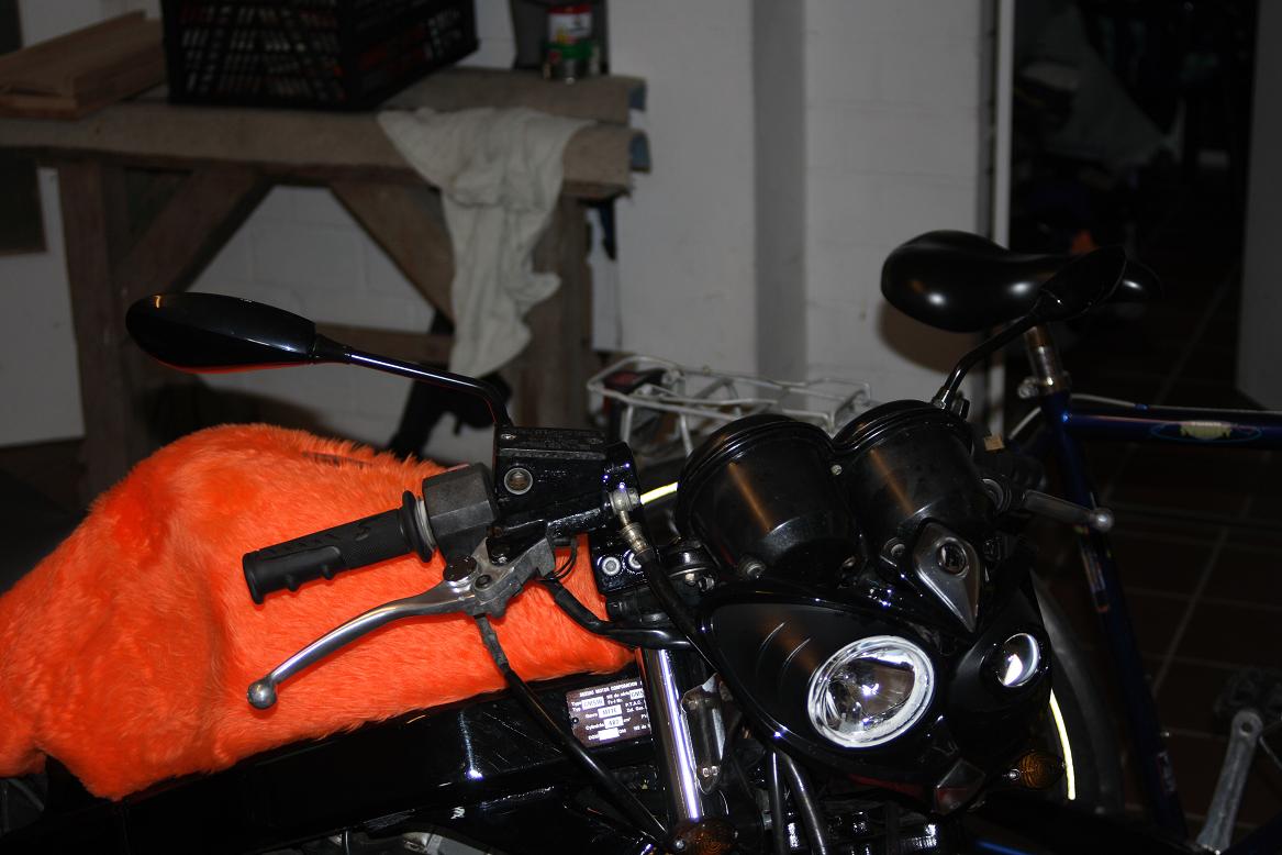

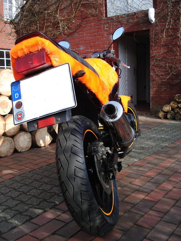

tätääää...es gibt neue fotos...!!! ...hat zwar länger gedauert aber auch dieser umbau muss ja irgendwie in den nächsten vier tagen fertig werden...
...Ich glaub Orange wird die Farbe des Sommers

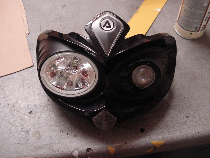

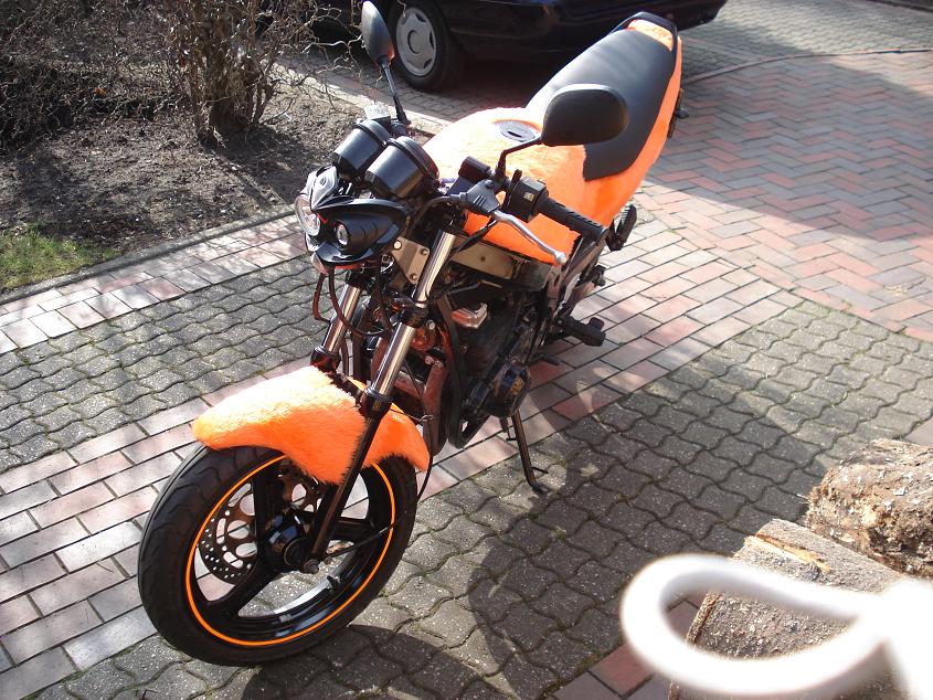

Alt 24.02.2009, 23:36:24   #16
Schick, aber willst du wirklich die Funzel verbauen?
Gesehen zu werden ist gerade beim Moped echt wichtig. Und das Halogenstrahlerchen taugt bestenfalls zur Vitrinenbeleuchtung...
Alt 24.02.2009, 23:45:39   #17
M!n!Fuzzie
Ort: Wittmund
Beiträge: 274
ich glaub mit orangem fell soll ich wohl keine schwierigkeiten haben gesehen zu werden ...ich werd das erstmal testen und dann weiter sehen...

Und noch ein Fellie
Sehr sauber gearbeitet mit dem Fell - Daumen hoch
Wie oft hast du dich am Heißkleber verbrannt

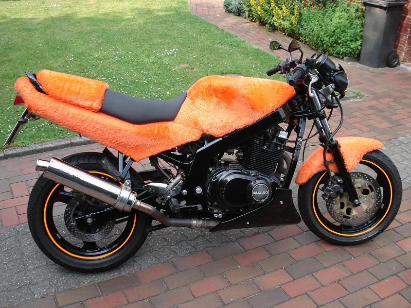

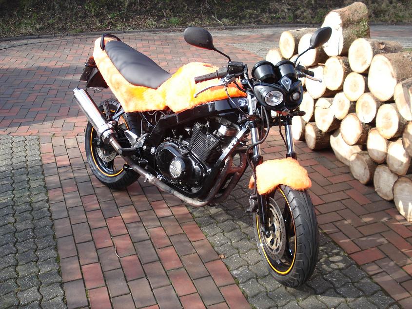

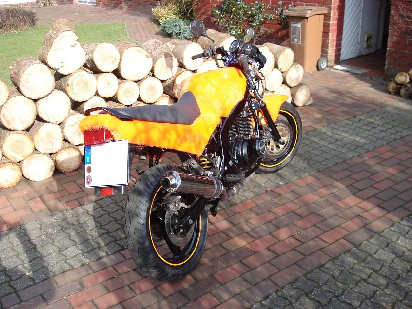

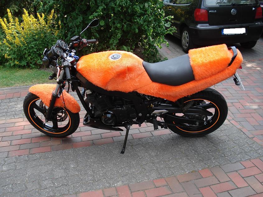

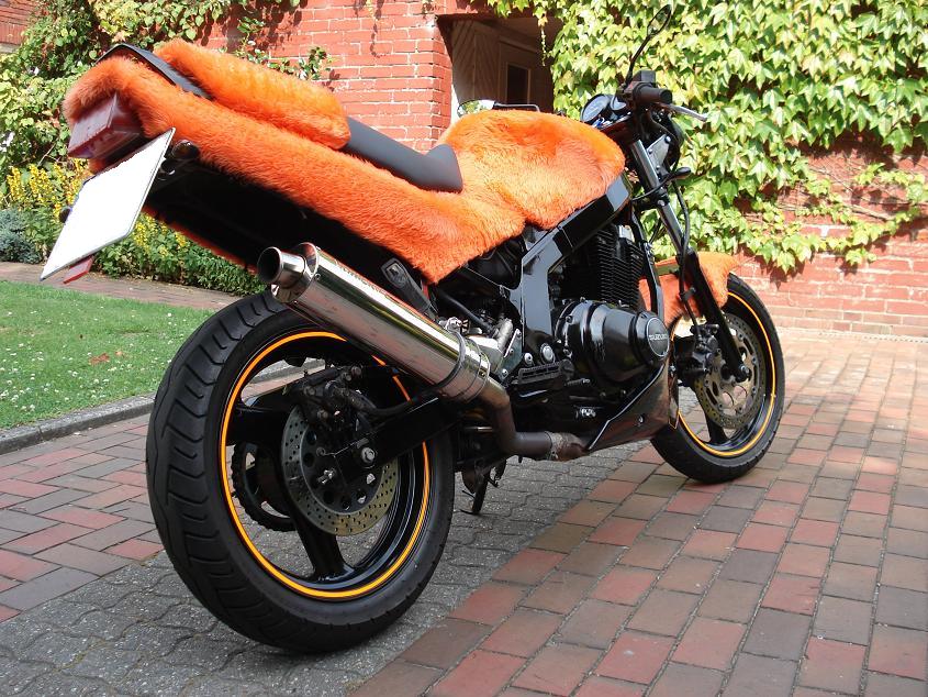

Bäääääääm...!!! Fertiiiiiiiiig...!!!
...heute schonmal ne runde gedreht...und sie rennt...sogar beim dritten startversuch ohne überbrücken angesprungen ...
...aber irgendwie vibriert mein tank...hat dafür jemand ne lösung?
Gruß Oety

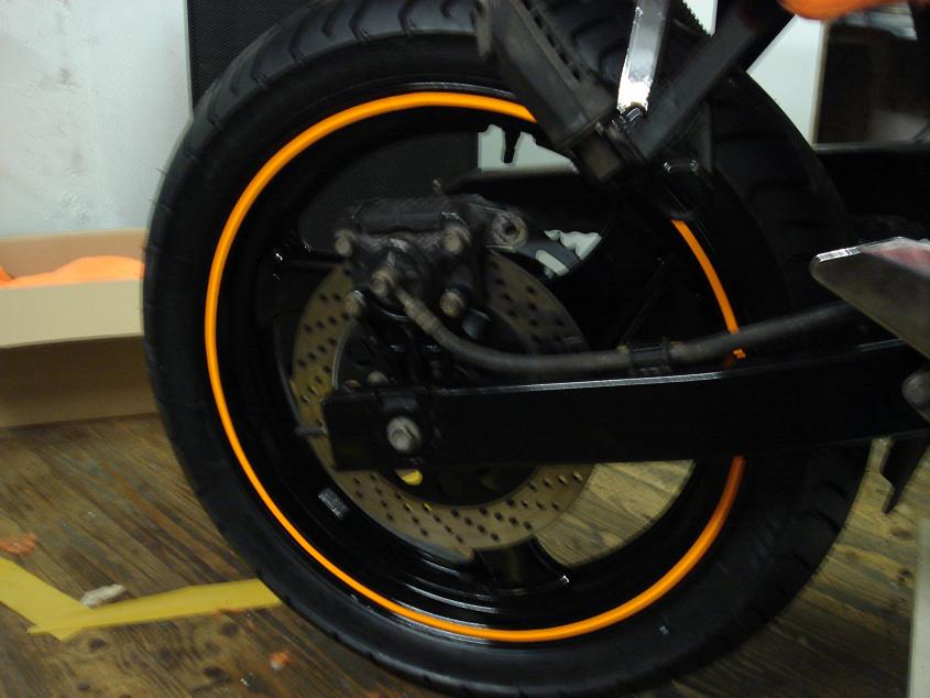

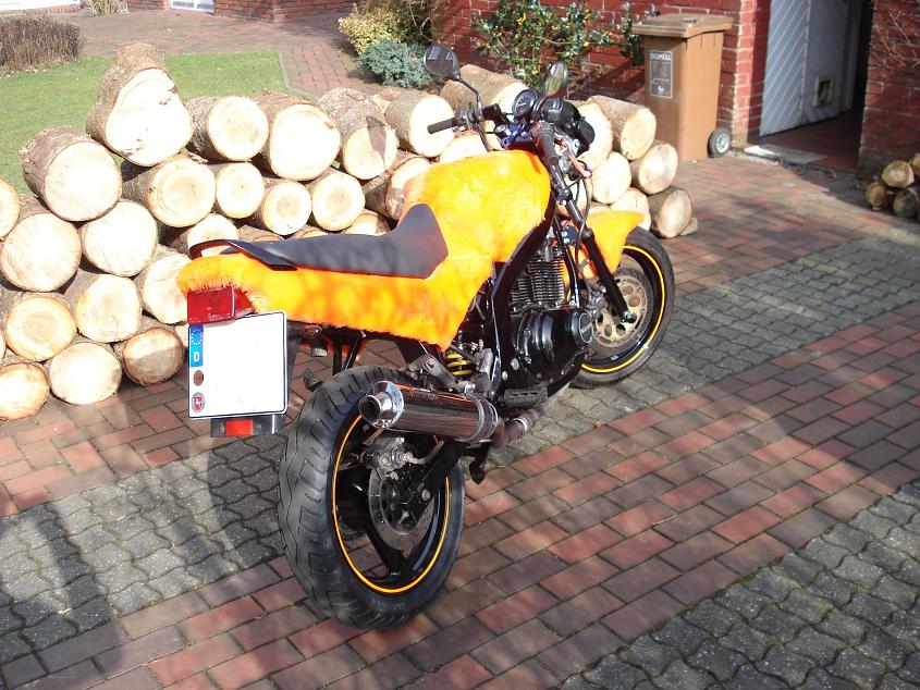

Alt 04.03.2009, 16:41:27   #21
Verleg mal die Bremsleitung anders...so geht das nicht...
Alt 04.03.2009, 17:00:25   #22
Tomato
Benutzerbild von Tomato
Registriert seit: 22.07.2006
Ort: Aachen
Beiträge: 890
Kilometer: 18000
Und an den Spiegeln musste noch was machen
Entweder auch Fell auf die Rückseite oder andere, kleinere ran.

Alt 04.03.2009, 19:11:47   #23
M!n!Fuzzie
Ort: Wittmund
Beiträge: 274
@swm:
wieso geht das so nich? eigentlich gehts ganz gut...
@ tomato:
jo...vllt kommen noch kleine spiegel dran...allerdings sind meine finaziellen mittel zZ etwas beschränkt ^^ ...der karren brauchte tüv

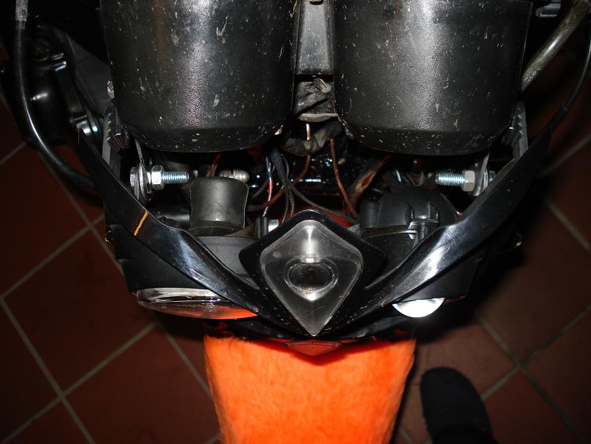

Alt 04.03.2009, 19:28:33   #24
Geht nicht, weil sieht maximal blöd aus.
Sieht aus wie einfach falsch gemacht.
Alt 04.03.2009, 19:46:31   #25
Sieht aus wie zu lang.
Die Perspektive kann aber auch täuschen.
Alt 04.03.2009, 20:10:05   #26
BobderBaumeister
Registriert seit: 02.08.2008
Beiträge: 696
Die lampenmaske hat ja von vorn echt irgendwie nen reiz...aber von der seite...ich weiß haste probiert die näher an die gabel zu setzen oder wolltest nur die orginalen halter wieder hernehmen?
p.s. jo die bremsleitung schludert sie wie ne liane irgendwo rum
Linke zum Gruß
Bärbel
Mein Umbautagebuch
Alt 04.03.2009, 23:13:23   #27
M!n!Fuzzie
Ort: Wittmund
Beiträge: 274
ach...scheiß auf die bremsleitung
...und bei der maske...jo...erstmal hat es sich mit den originalen haltern angeboten und zweitesmal...wie würde es aussehen wenn die tachobecher gegenüber der maske hervorstehen?!?! ...ich finde so ergibt das einen schönen abschluss...
Gruß Oety
PS.: irgendjemand ne konstruktive idee zum tankvibrieren?

Alt 04.03.2009, 23:28:08   #29
Hast schon geschaut, ob der Tankgummi noch da ist?
Ansonsten ist das die Resonanz. Trifft aber nur bei einer bestimmten Drehzahl auf je nach Füllmenge.

nein das tankgummi is ab...hab ich ja extra abgenommen weil das fell ja umgeschlagen ist...und ja das brummen bzw vibrieren is füllmengen abhängig...

Alt 07.03.2009, 19:07:10   #39
M!n!Fuzzie
Ort: Wittmund
Beiträge: 274

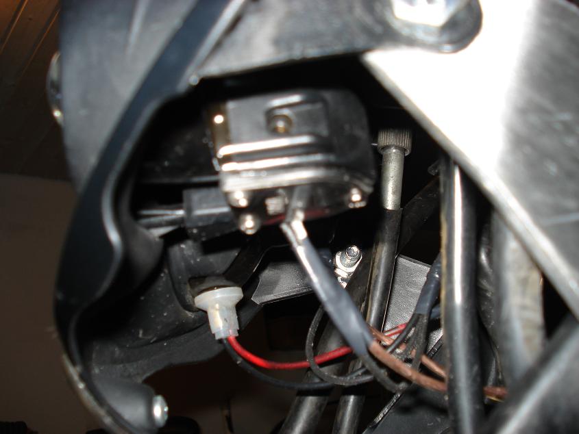

sooooo...einmal für Bodder zwei Bilder...
...eigentlich sollte das mit dem Zündschloss gehen...erstmal sind die eigentlich lampen nicht tiefer als die maske und zweitesmal sollte das schloss genau zwischen die beiden lichter gehen...aber probieren geht über studieren...
Hits:	609
Größe:	84,6 KB
ID:	3079   Klicke auf die Grafik für eine größere Ansicht
Hits:	641
Größe:	67,5 KB

BobderBaumeister
Beiträge: 696
ahjo danke....stimmt könnte gut sein dass man die recht schön nah an die gabel bekommt...naja im moment probier ich erstmal die jetzige und denn mal sehen nächsten winter vielleicht.oO(hab son kleines windschieldchen schon zu schätzen gelernt..aber ide maske kommt erst richtig gut ohne)

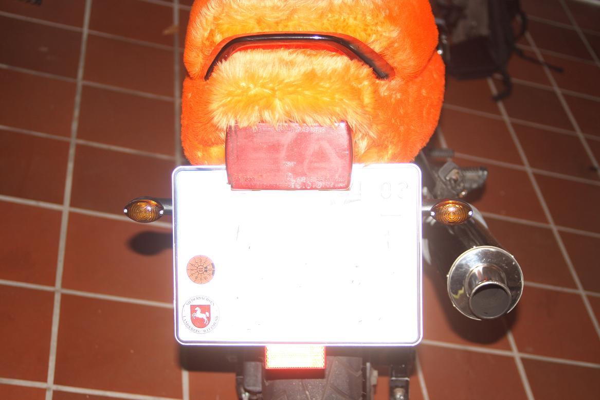

Alt 29.04.2009, 12:26:06   #41
M!n!Fuzzie
Ort: Wittmund
Beiträge: 274

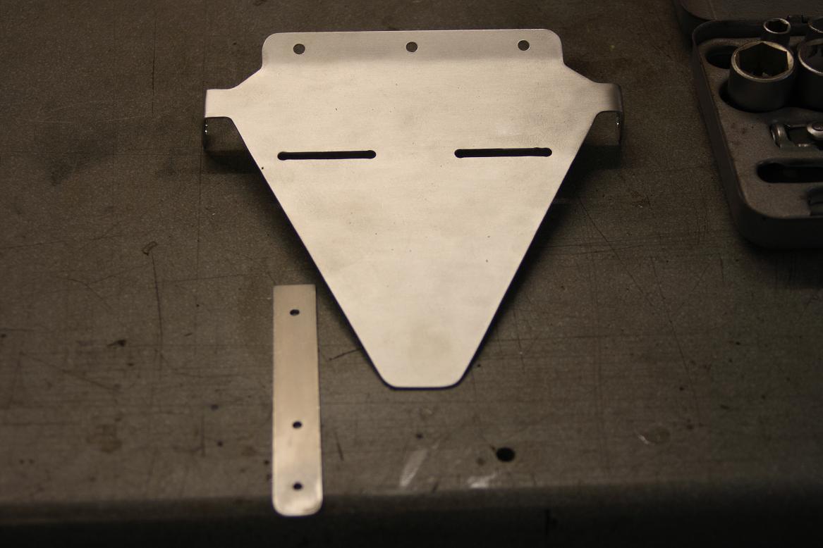

Moin...

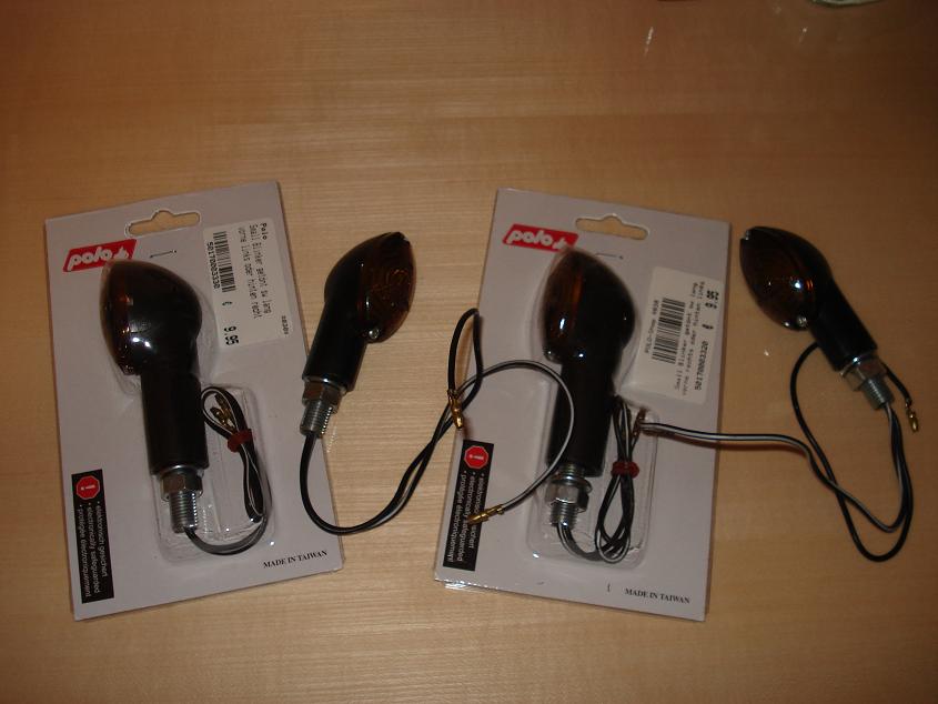

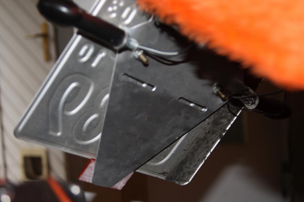

...so mal n kleines Update...hab kleine Spiegel angebaut und mir nebenbei noch n schönen Kennzeichenhalten aus alublech gebastelt (einer is übrigends über und ZU VERKAUFEN)...
Hits:	601
Größe:	80,9 KB
ID:	3844   Klicke auf die Grafik für eine größere Ansicht
Hits:	540
Größe:	95,7 KB
ID:	3845   Klicke auf die Grafik für eine größere Ansicht
Hits:	569
Größe:	65,5 KB
ID:	3846   Klicke auf die Grafik für eine größere Ansicht
Hits:	571
Größe:	84,0 KB
Alt 29.04.2009, 13:09:54   #42
McRipper
Benutzerbild von McRipper
Registriert seit: 09.11.2008
Ort: Recklinghausen
Beiträge: 75
sieht doch schick aus!
was wilstn für den halter haben?
Alt 29.04.2009, 14:02:44   #43
Du solltest da noch eine dritte Verschraubung machen, sonst klappert das Schild an dem Halter.
Axo, das der Winkel von dem Reflektor nioch nicht richtig ist weisst du ?
Ps.: Hoffe das der dir nicht bricht, aber sind ja kkeine teuren Blinker dran.
Alt 29.04.2009, 20:09:12   #44
Titan
Benutzerbild von Titan
Registriert seit: 26.01.2005
Ort: Nürnberg
Beiträge: 873
Oder einfach ein Stück (Moos-)Gummi unten auf den Halter kleben, das müsste auch schon reichen.
Alt 29.04.2009, 22:11:58   #45
M!n!Fuzzie
Ort: Wittmund
Beiträge: 274
also klappern sollte das nich da zwischen halter u kennzeichen ca 7mm platz sind...hab noch ne mutter dazwischen geschraubt...sonst hätte das kennzeichen oben am fell gescheuert...
...Winkel vom Reflektor? Ich weiß wohl das das Kennzeichen ca 90° zur fahrbahn sein muss (oder horizontaler achse des moppeds?) ...aber da hab ich jetzt mal drüber hinweg gesehen...da gibts ganz andere kennzeichen...
EDIT: also eigentlich sollte das nich brechen...is ja nichmal beim biegen gebrochen...und oben is es 3 mal verschraubt...und es hängt noch an den blinker kabeln...wo soll der dann hin ?
Alt 29.04.2009, 22:19:49   #46
Mit den Muttern drunter wird das Kennzeichen flattern und ausreißen.
und wieso muss das Kennzeichen 90° zur Fahrbahn haben?
das darf bis zu 30° nach hinten gekippt sein (du hast zu viel) und der Reflektor muss 90° haben!
Alt 29.04.2009, 22:21:48   #47
Das Kennzeichen darf bis 30° zur Fahrbahn. Der Reflektor muss 90° haben.
Das Problem bei Alu sind die Mikrorisse durch die Vibrationen bzw. Auslenkungen durch den Fahrtwind. Der kleine Riss ist an sich kein Problem, aber dadurch wird das Material quasi dünner. Und 2mm ist in dem Fall nicht wirklich viel.
Aber wenn die Blinkerkabel einigermaßen halten, verlierst du wenigstens das Kennzeichen nicht.
Aber hey: Versuch macht kluch

Alt 30.07.2009, 21:31:56   #49
M!n!Fuzzie
Ort: Wittmund
Beiträge: 274
Ich mach hier mal n update...
- Bugspoiler
- kleine Spiegel
Name:	DSC01858 klein.JPG
Hits:	487
Größe:	145,4 KB
ID:	5179   Klicke auf die Grafik für eine größere Ansicht
Name:	DSC01857 klein.JPG
Hits:	601
Größe:	162,4 KB
ID:	5180   Klicke auf die Grafik für eine größere Ansicht
Name:	DSC01859 klein.JPG
Hits:	724
Größe:	145,0 KB
Alt 01.08.2009, 00:14:11   #50
n0_st1l
Beiträge: 17
das ganze motorrad ist extrem schön geworden, die farbkombi finde ich auch sensationell.
Was mir persöndlich aber überhaupt nicht gefällt, ist der Stoff... Hätte sie lieber lackiert.
n0_st1l ist offline   Mit Zitat antworten
