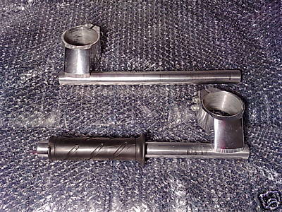

Alt 12.01.2009, 20:31:00   #7
Standard Re: noch einen einarmschwinger...
Was sind denn
"Ducati Monster clip-ons" ?
Alt 12.01.2009, 20:36:49   #8
Ich schätze sowas:
http://www.motowheels.com/italian/im...g907794417.jpg
Aber komisch, dass es die explizit für die Monster gibt, die doch seit jeher nen Rohrlenker hat.
Aber das Clip-On ist schon cool.

Alt 12.01.2009, 21:04:33   #11
Nee, diese hohen Stummel hatte die SS-Modelle (600/750/900).
Die Monster hatte wenn überhaupt Stummelhalter die oben auf der Brücke saßen (ich glaub die ST2 Modelle hatten sowas).
Aber mir ist doch stark so, als hätte die Monster ab der ersten Modellreihe diese ungünstig gekröpften Rohrlenker gehabt...
Naja, wurscht, wenns schöne Zubehörteile werden können die auch Monster-Clip-Ons heißen
Alt 12.01.2009, 21:31:37   #12
Bonesplus
Registriert seit: 24.07.2007
Ort: 29664, Walsrode
Beiträge: 114
Kilometer: 58000
also diese sind genau den die ich meine....
es konnte sein das sie sind von einen 748, und nicht einen Monster wie ich gedacht haben...

Alt 12.01.2009, 22:05:26   #13
Ich hab keine Ahnung was das für welche sind, aber Original 748 oder 916 ist das nicht
Axo, Monster ist das auch nicht.

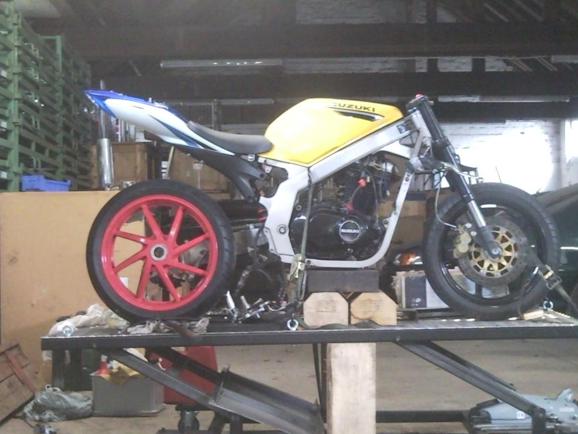

so, nur zum vorstellung, gibt einen menge noch zu tun.

Alt 01.02.2009, 20:50:57   #15
Beiträge: 8.823
is das der tank der in der bucht für 148 drin war?
Alt 01.02.2009, 22:15:03   #16
Bonesplus
Beiträge: 114
Kilometer: 58000
jein, also bucht schon aber den von England, und einen ganze 60 euro hatte es gekostet!!! MIT VERSAND!!!!

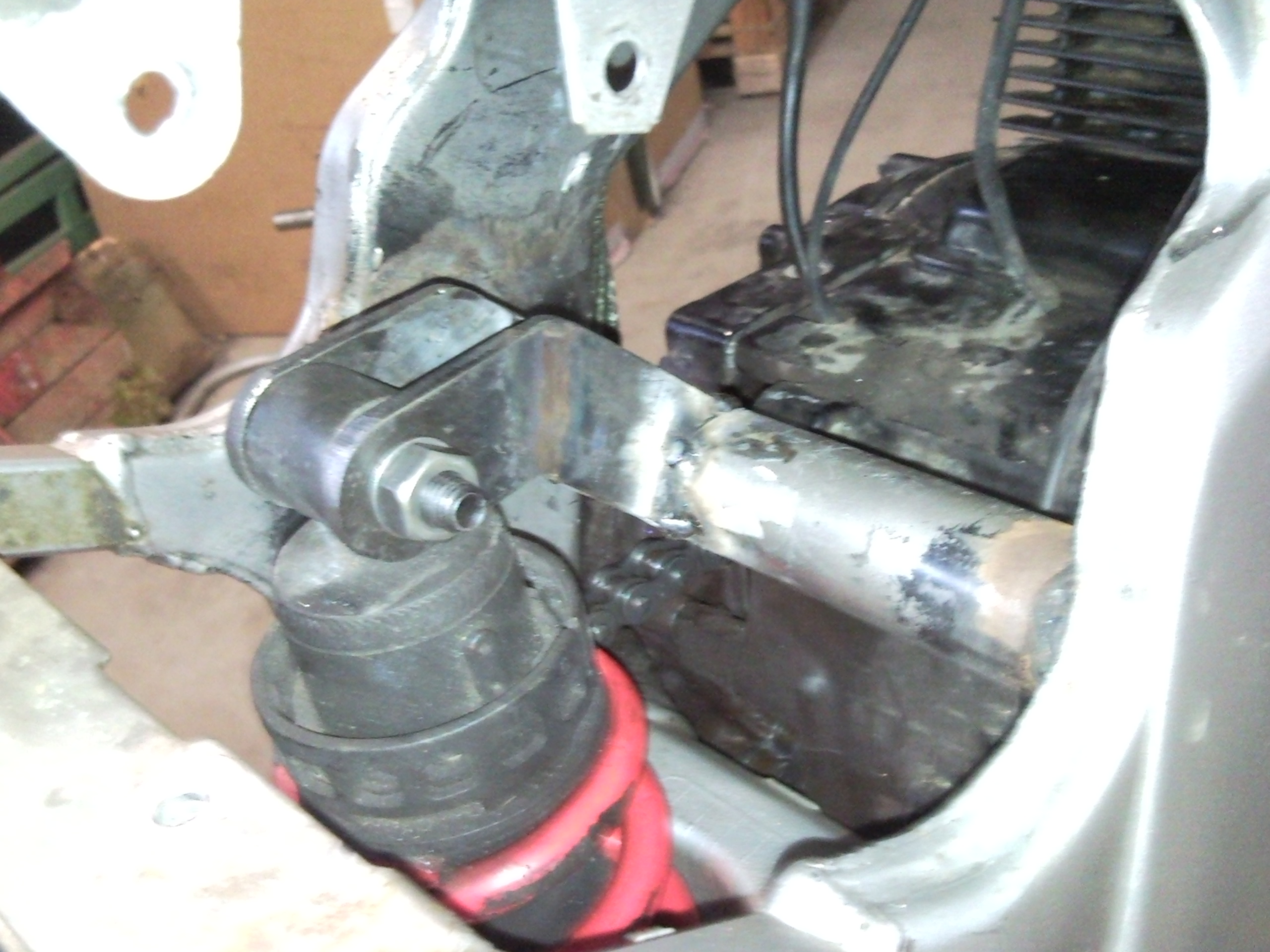

So, da meinen Deutsch nicht der bringer ist, muss ich mich erstemal entschuldigen, kann es auf Englisch schreiben wenn es nicht zu verstanden ist
Ich habe etwas mehr gemacht seit meinen erste post.. Ich habe endgultig den einarmschwinger eingebaut und halter angeschweisst. einen frage an verdi dazu, ware dein stossdampfer auch so hart, is das den grund du eine von den rs bzw rgv benutzt habe?
Ich habe mir auch einen rs250 gabel erworben von der bucht, allerdings waren den lenkkopf etwas zu lang, muss ich mir einen neuen drehen. Ich brauch noch einen achse dazu (falls einen von euch einen rumleigen haben!!).

Alt 14.02.2009, 12:20:25   #18
Verdi hatte das Problem, dass das B6-Federbein durch die andere Geometrie der VFR viel zu lasch war.
Da würde ein RGV-Bein alles nur noch schlimmer machen.
Verdi hatte Glück, dass ich noch ein VFR400-Bein auf Lager hatte...war aber auch das einzige.
Alt 14.02.2009, 13:21:16   #19
Bonesplus
Beiträge: 114
Kilometer: 58000
ich habe einen vfr400 bein einmontiert aber es kommt mir seimlich (Sehr) hart vor, so das ich im den jetztigen form nicht eindrucken kann!!! velleicht muss ich warten bis motor usw eingebaut haben (wegen extra gewicht).

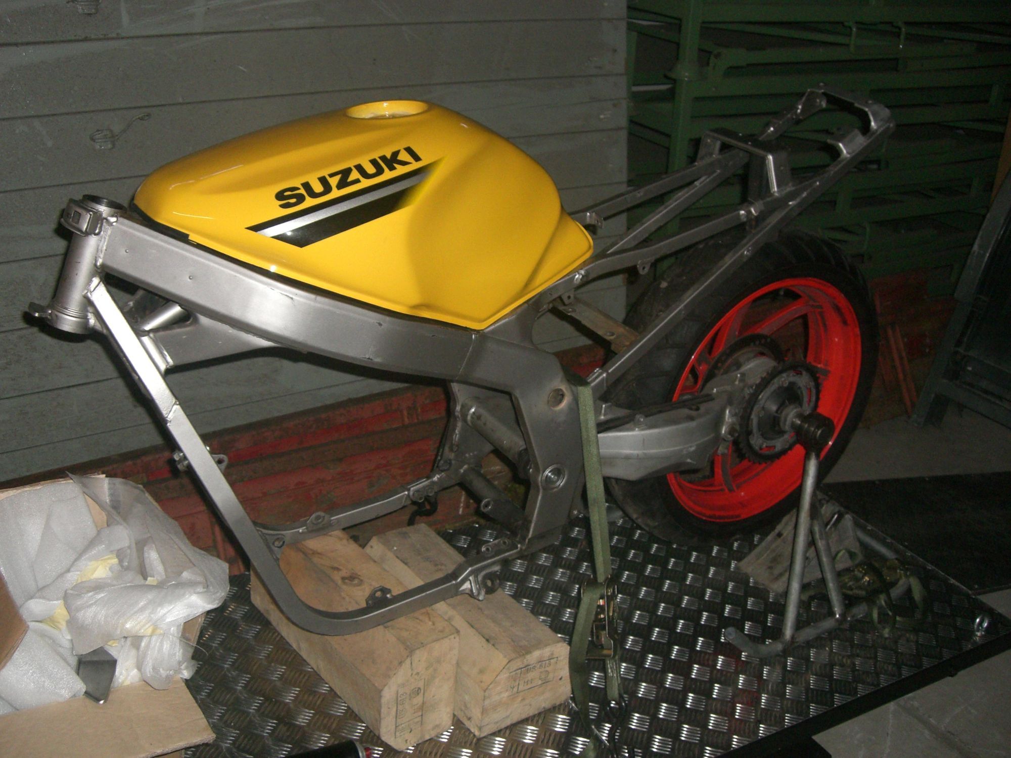

Alt 20.02.2009, 20:50:19   #20
Bonesplus
Beiträge: 114
Kilometer: 58000
einen neue foto oder zwei....
den tisch habe ich auch selbe gebaut....

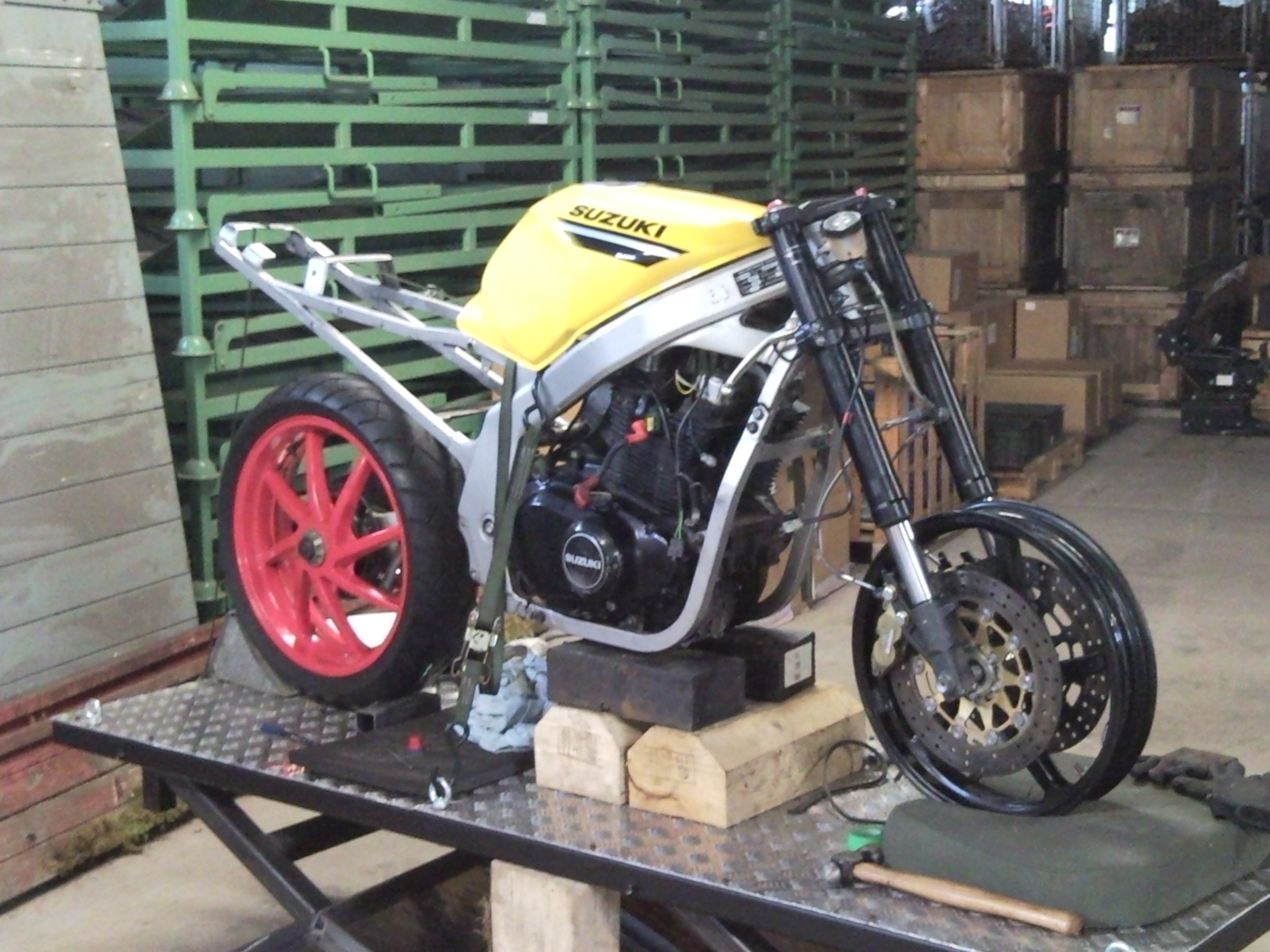

Alt 20.02.2009, 20:54:37   #21
Bonesplus
Beiträge: 114
Kilometer: 58000
und noch einer

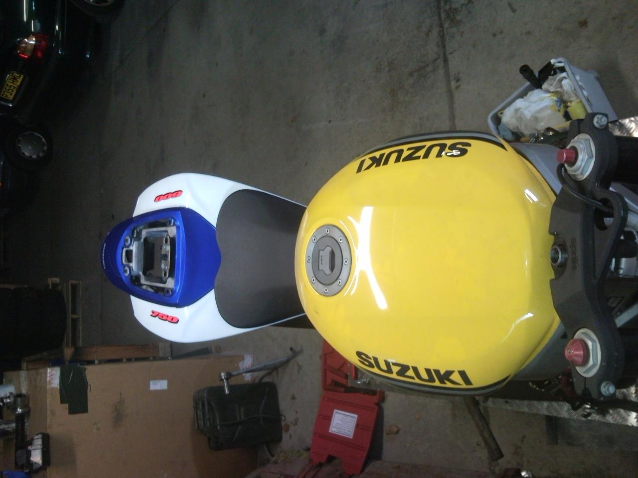

Alt 20.02.2009, 20:59:58   #22
BobderBaumeister
Registriert seit: 02.08.2008
Beiträge: 696
na sieht doch schon ganz nett aus....oO(du hast aber nicht wirklich vor das r1 heck drauf zu tun büdde nich

Alt 20.02.2009, 21:05:58   #23
Bonesplus
Beiträge: 114
Kilometer: 58000
wer hat was von R1 gesagt? ich wurde wohl den GSXR ab k6 nutzen..... es konte sein dass ich es etwas vekleinen muss. aber ich muss naturlich eine bekommen!!!

Alt 20.02.2009, 21:17:10   #24
BobderBaumeister
Beiträge: 696
ne meinte nur weil verdi ja das r1 heck drauf hat deshalb..na denn bin ich ja beruhigt

Alt 22.02.2009, 16:22:47   #25
n0_st1l
Beiträge: 17
sieht toll aus. besonders die bullige gabel gefällt mir gut

Alt 01.03.2009, 21:53:55   #26
Bonesplus
Beiträge: 114
Kilometer: 58000
also, wegen den veile fragen, heir noch mal für alle die interessiert sind, den RS250 Gabel einzubauen.
(keinen eibauanleitungen!!!)
den gabel umbau ist echt kompliziert. Ich habe zu erst den gabel steuerkopf ausgepresst, da den originallen rs250'ger zu lange ist. ich wollte den original gs 500 nutzen, den passt aber nicht mit den obere gabelbrück, also hae ich einen neuen gedreht und eingepresst, es ist etwa 25mm kurze als den original rs250 steuerkopf.
als nächstes, mann kann keinen passenden untere kugellager kaufen, die maßen sind nicht im norm bereich, also man muss einen buchse drehen, die passt über den steuerkopf und den den originallen gs500 kugellager benutz werden kann. den obere kugellager kann original bleiben wenn man den steuerkopf passend dreht.
den lenkeinschlag habe ich noch nicht gemacht, genau so wie den lenkerschloss. kann ich aber bescheid geben wenn es so weit ist.
den original instrument passen naturlich ganicht, mann muss was anderes uberlegen.. ich wurde warscheinlich einen von koso (rx1n, rx2n usw) nutzen.
ich hoffe es hilft, falles es nicht verstandlich ist, kann ich gerne in englische schrieben.

so, heir sind zwei fotos, was meint ihr? in ordnung oder?

das sieht doch schon ganz gut aus
Durch die Farbkombination etwas gewöhnungsbedürftig aber das kommt ja noch!
In Schwarz, so wie du willst, sieht das bestimmt agressiv aus
