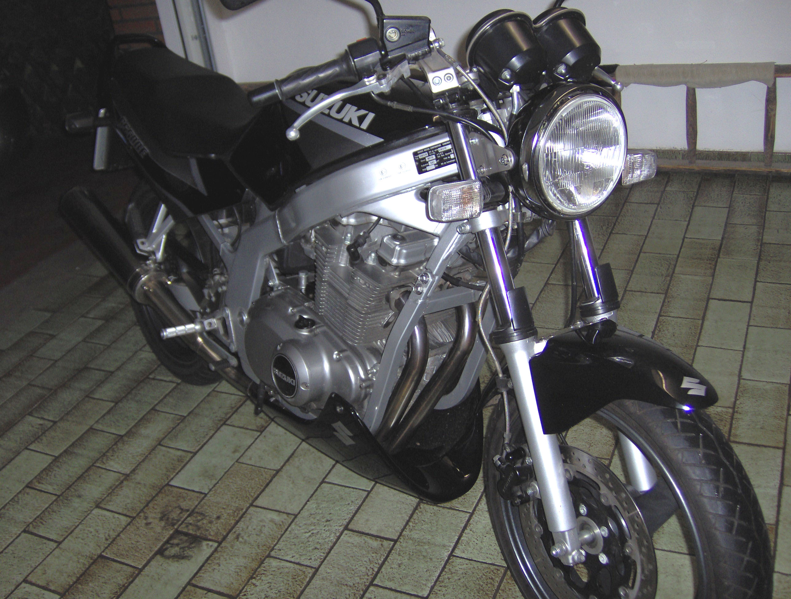

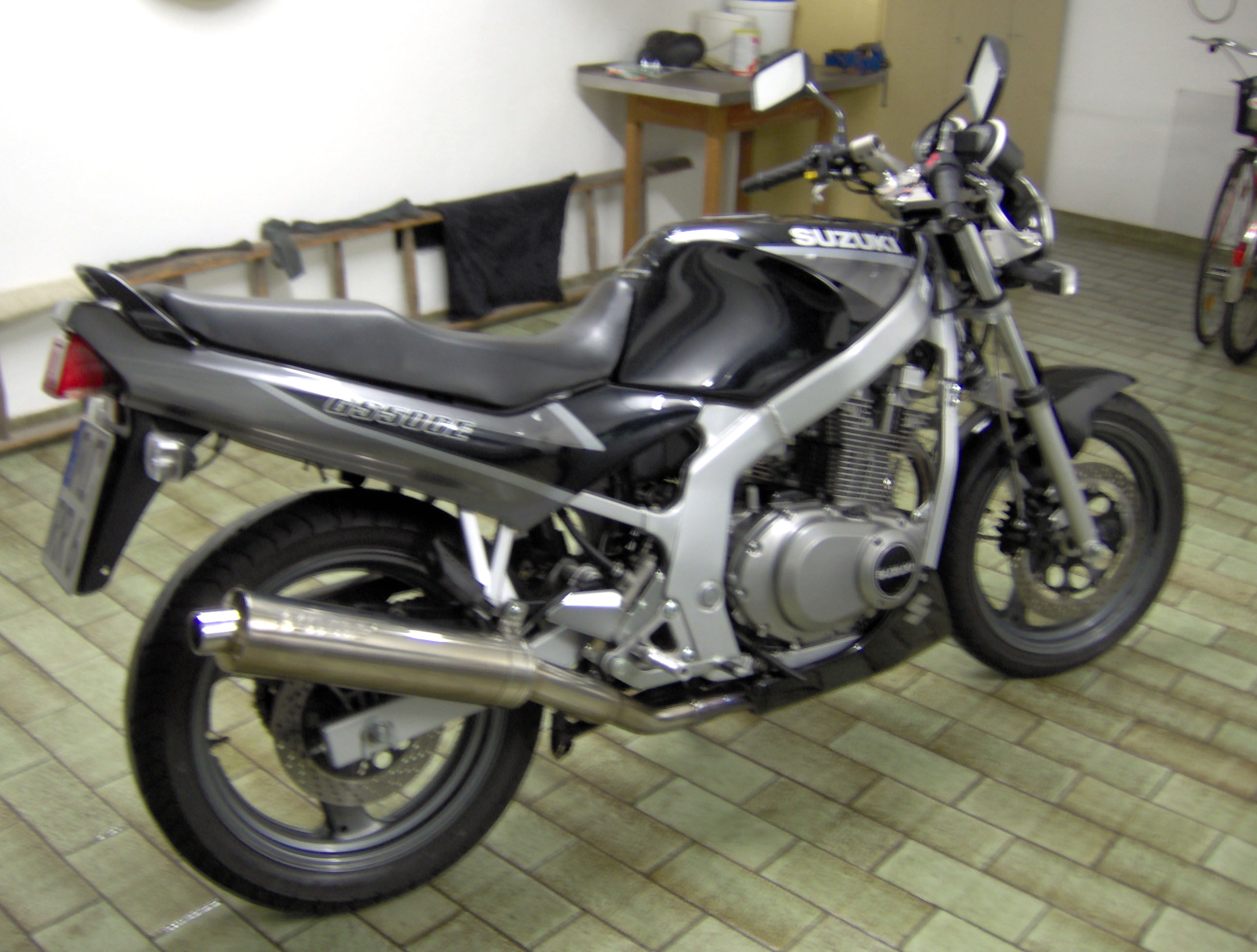

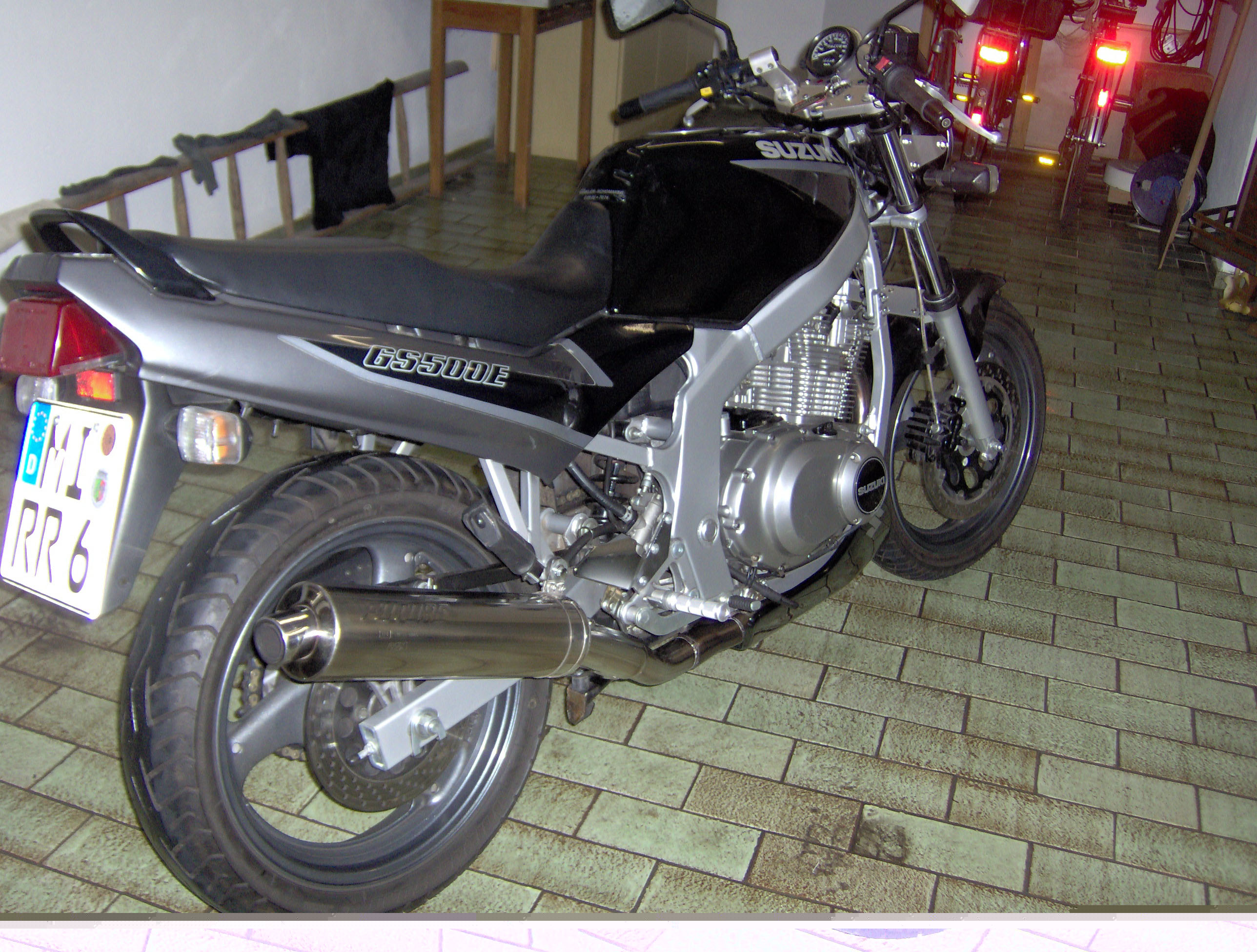

So, jetzt ist die Anlage montiert. Der Bugspoiler passt ohne Änderung. Wann hört endlich der Regen auf? ICH WILL FAHRN!

Alt 20.02.2009, 22:03:45   #15
Standard Re: BSM Future und MBD Bugspoiler
Verläuft der Topf von hinten gesehen auch parallel zur Schwinge?
Einige BSM-Verbauer hatten da Probleme den gerade auszurichten.
Alt 20.02.2009, 22:11:43   #16
borsten
Benutzerbild von borsten
Registriert seit: 05.07.2008
Ort: Lübbecke
Beiträge: 392

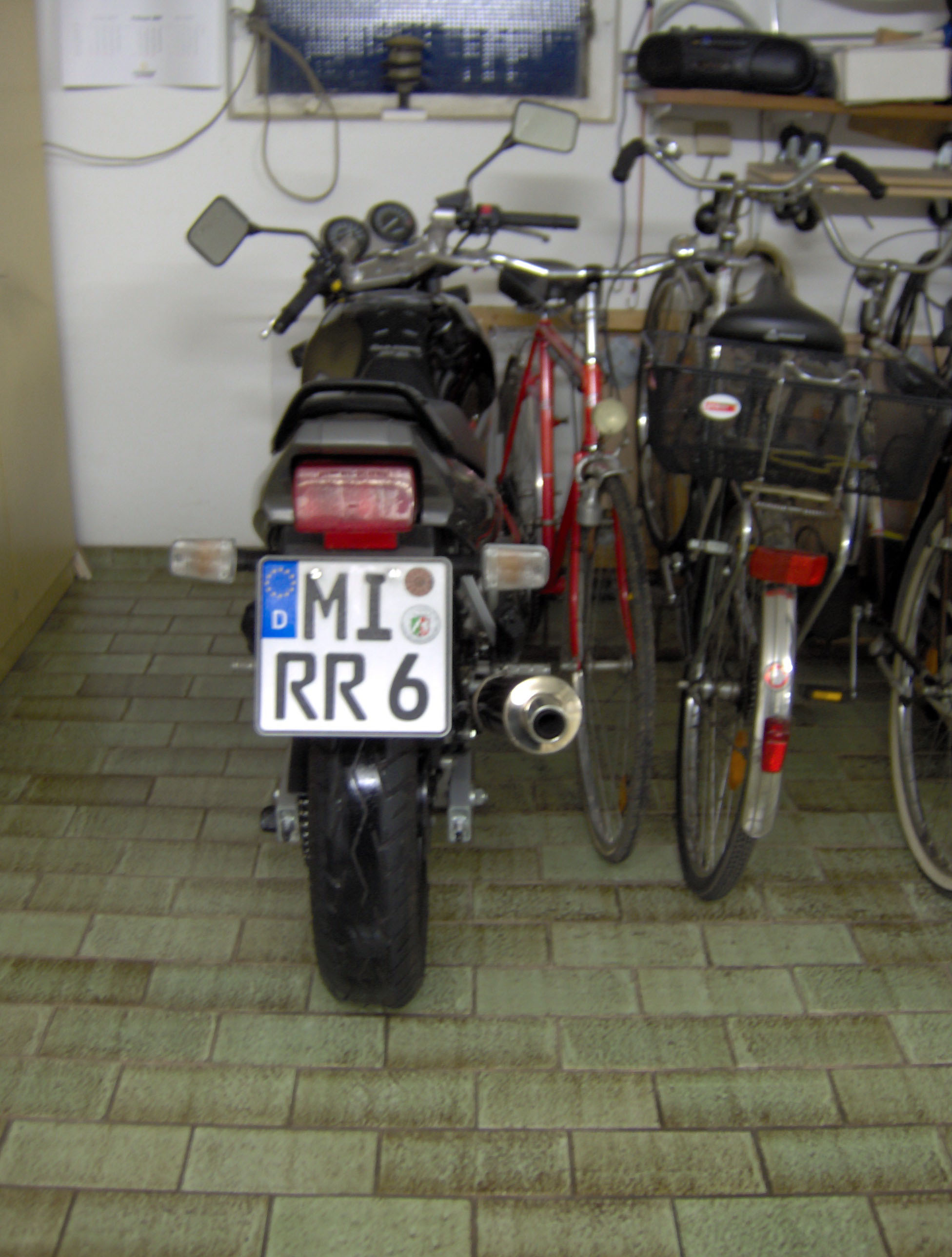

Ne, nich wirklich. Mir steht der hinten schon etwas zu weit rechts raus. Aber weiter links geht nicht, da ist nur noch 2-3 mm Platz. Und mit den Krümmern kann nicht weiter nach rechts, da ist det Material alle.

Alt 20.02.2009, 22:15:17   #17
ja genau, das meinte ich.
Sieht doch furchtbar aus!
Ich persönlich würde eher auf den Auspuff verzichten als so schielend durch die Lande zu bollern
Das bekommt man aber hin!
Nur ist da dann evtl. der Spoiler ein Stück im Weg.
Wenn du den Sammler relativ weit rechts positionierst - was durch die am Sammler verdrehbaren Krümmer geht) - kommst du weit genug nach außen um den Endtopf dann parallel zur Schwinge nach hinten zu führen.

Alt 20.02.2009, 22:19:46   #18
borsten
Ort: Lübbecke
Beiträge: 392
Danke für den Tipp, ich hab's bislang nur mit der hinteren Schelle versucht, was natürlich nur den Abstand noch größer macht. Kleine Kerbe in den Bugi sägen ist vielleicht die bessere Lösung.
Allerdings hängt dein Sammler auch viel tiefer unter dem Rahmen als meiner.

Habe heute 2 Stunden geschraubt, gezerrt, versucht, geflucht - und komme zu dem Schluss, dass das Ding an meinem Moped nie 100 % passen wird. Krümmer tauschen hat auch nix gebracht. Ich vermute, dass mein rechter Unterzug irgendwie leicht nach innen verbogen ist. Nicht viel, aber wohl die entscheidenden 5 mm, die beim Ausrichten der Anlage hinten die gewünschten 2-3 cm bringen. Mit dem Bugi ist's eh komplett unlösbar - der Pott schielt tatscächlich, wie SWM bereits feststellte.
