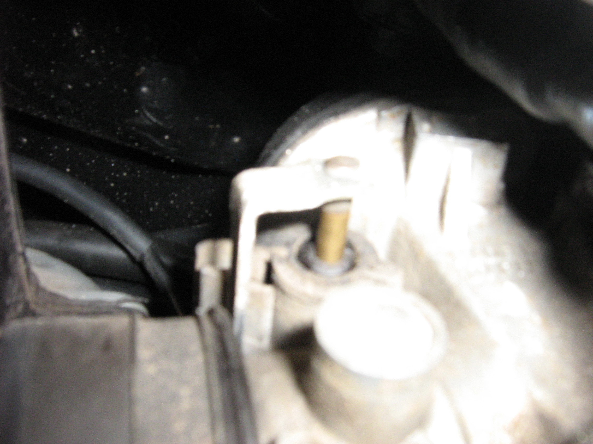

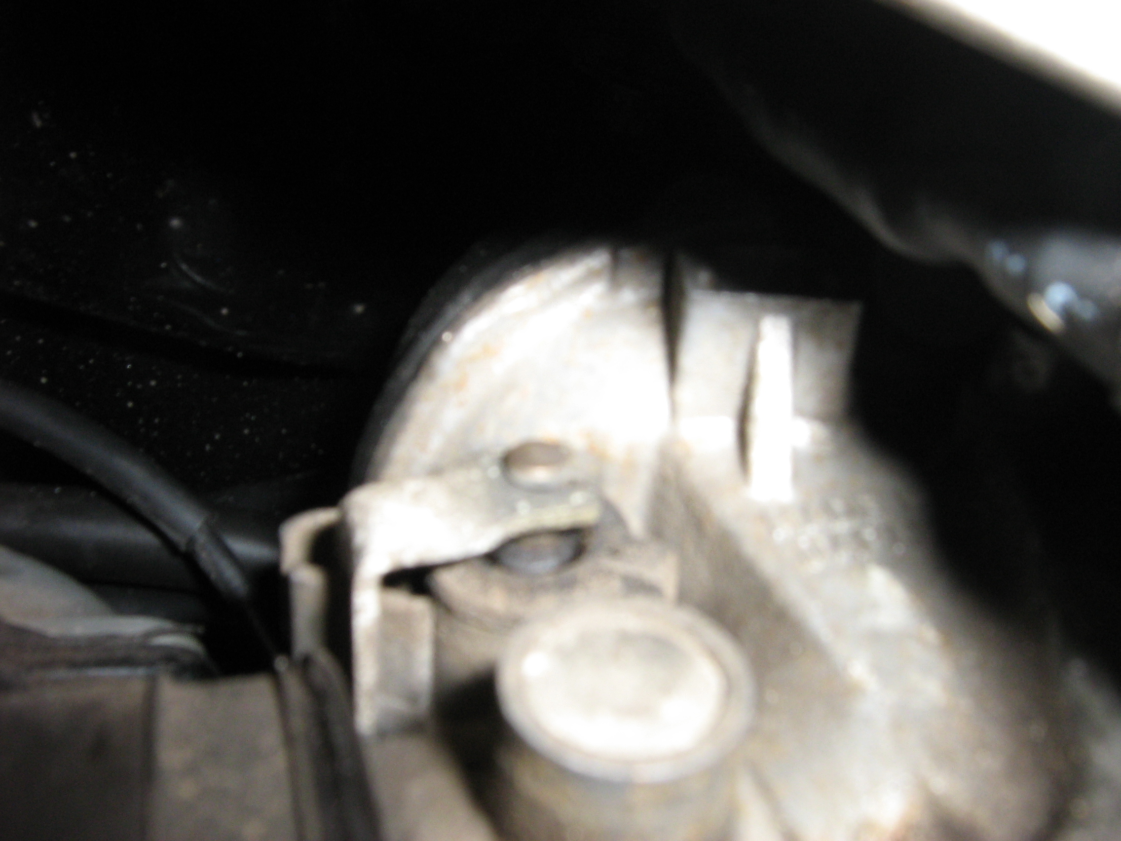

Soweit ich sehen kann geht der mit raus ja. Ich hab mal zwei Bilder und ein VIDEO gemacht.
EDIT: hoffe man kann genug erkennen

Ja, der rückt einwandfrei raus.
Aber an dem rechten Vergaser ist auch eine Chokedüse.
