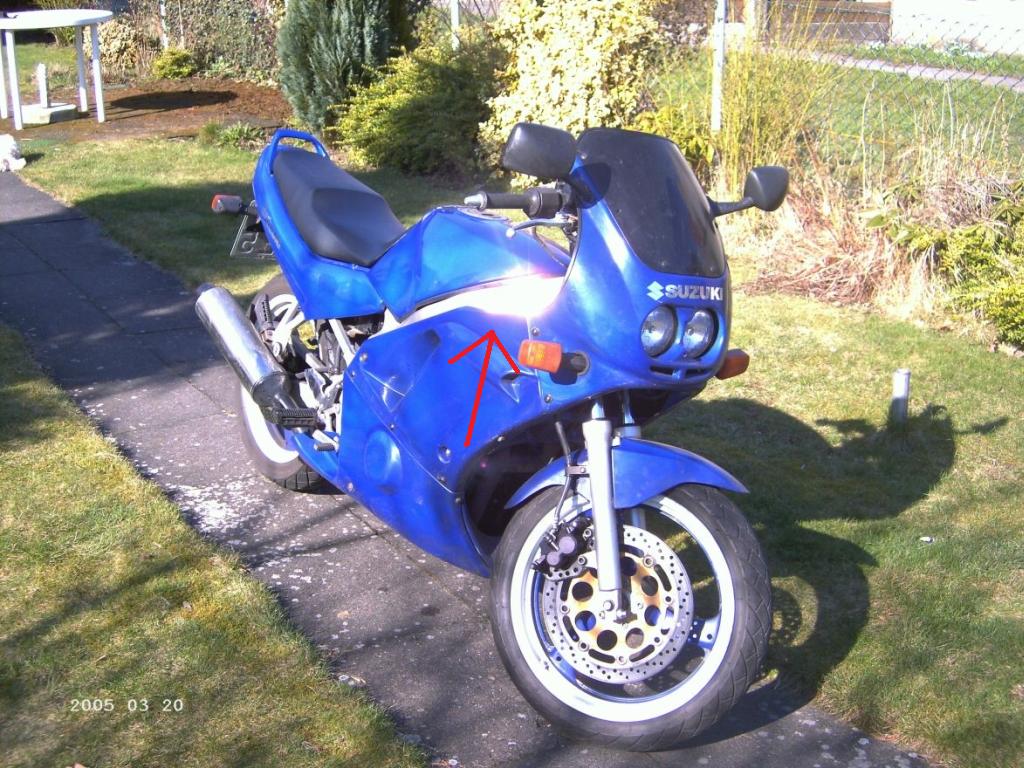

Das ist auf der rechten Seite hinter dem Mittelstück der Verkleidung.
das ist ein silbernder Aufkleber.
Ohne des kannst das Ding nicht wirklich eintragen, weils nicht typisiert werden kann.
Hat den selben Effekt als würdest du irgendwo ne KBA Nummer rauskratzen.
Beim roten Pfeil auf der Innenseite.

Vielen Dank für das Bild.
Ich werde mal nachsehen, bin mir aber fast sicher dass da nichts ist, das wäre mir beim Befellen aufgefallen....
Könnte ich das Schild/den Aufkleber von einer anderen VVK benutzen?
Oder wo bekomme ich sonst so ein Schild her? Gibt es da eine Internetseite von FiveStars?
