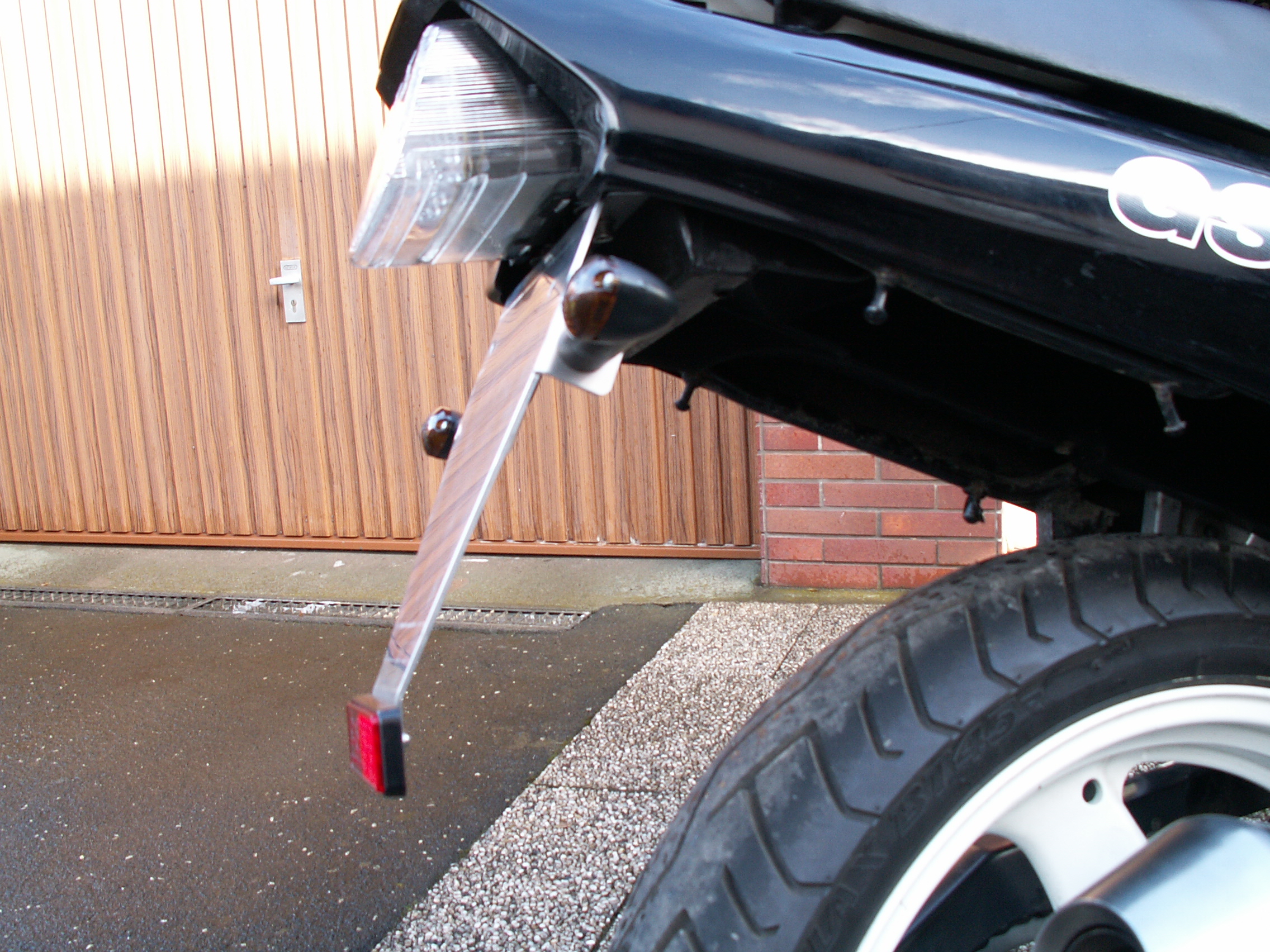

das find ich schicker, wenn da noch mini Blinker dran wären. download/file.php?id=3980&mode=view

ich hab meine kennzeichen halterung so gebaut ...
das kennzeichenhalter was ich hab gibts bei ebay
von zietech für 15 euro plus versand
man nehme ein dremel,
1h zeit
ein paar schrauben mit mutter und unterlegscheibe
kennzeichen beleuchtung war im led rücklicht drinne
und reflektor war unterm kennzeichen

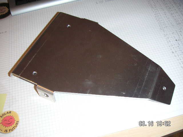

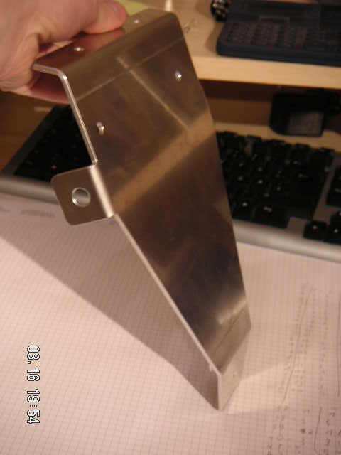

bau dir die Halterung selbst, habe mir über den Winter eine gezeichnet und fräsen lassen. 3mm Alu hier mal ein paar Bilder.
gruß
Lukas

Alu ist da eigentlich völlig ungeeignet. Und 3mm sind auch nicht die Welt.
Wie verläuft denn die Walzrichtung bei deinem Blech?

warum soll den alu völlig ungeeignet sein, ist optimal dafür geeingnet, hab ide Konturen und Löcker fräsen lassen anschließend gescheit gekantet. Ist Super gewurden sogut wie keine risse durchs kanten, und 3mm ist nicht die Welt ??? HÄ, 3mm ist mal völlig ausreichend und nicht zu schwer.
gruß
Lukas

3mm in der Richtigen Walzrichtung (also quer zur Walzrichtung biegen, nicht mit der Textur) klingen schon gut...
Das Problem: dickeres Material kann eher Ermüdung unterliegen als dünnes. Da Alu den geringeren E-Modul gegenüber Stahl hat, muß man es für gleiche Steifigkeit dicker machen (ganz klar bei Rechteckquerschnitt). Soweit, so gut. Jetzt zum Problem: durch die Belastung entstehende Biegung (allein der Fahrtwind regt das in allen möglichen Frequenzen an, in denen sich dann das Nummernschild wiegt - scheiß auf Motorvibrationen!) kommt es in den Randfasen (die sind wegen der größeren Dicke weiter von der neutralen Fase, also quasi der Mittellinie im Blech, die weder gestreckt noch gestaucht wird bei Biegebeanspruchung, entfernt) zu größeren Verformungen. Und das macht mürbe mit der Zeit.
Kleines Beispiel aus einem ganz anderen Bereich: Glasfaser (E-Glas oder Lichtleiter) kannste um den kleinen Finger wickeln und es schnippt geschmeidig in die Ausgangslage zurück. Wenn man das mit einer Fensterscheibe versucht (im Prinzip ein ganz ähnliches Material) gibts schon bei wenigen Graden Biegung krachen Scherben. Denkt mal drüber nach!

Ist schon klar, aber schau dir mal die ganzen Kennzeichenhalter von den Choppern usw. an was die für eine Motorvbration haben usw. genauso wie die Halter von z.b Kelllermann ist auch oft aus alu und hält, also meiner meinung nach ist 3mm alu in der richtigen Walzrichtung gekanten völlig unbedenklich.
Naja wollte auch gar nit dardrüber diskutieren.
gruß
Lukas

mann glaubt ar nicht wie stabil 3mm alu ist, aber ich werd es nochmal bisschen Testen und mich an der arbeit einem von der Mechanik Entwicklung unterhalten.
Da hätte viel mehr angst davor das sich die Halterung von Bikerday "abvibriert"

Durch das kleinere E-Modul brauchst du eine höhere Materialstärke. Die hast du. Allerdings ist da der Biegeradius bzw. der Unterschied innen/außen extremer. Sowas führt gern zu Microrissen. Die reißen dann immer weiter (bei Alu meist unsichtbar) und die dadurch geringere Materialstärke muss noch höhere Kräfte aushalten und reißt entsprechend schneller. Wenn man den Riss im Alu sieht, hat man das Teil meist schon fast in der Hand.
Allerdings sind 3mm schon recht fett. Dazu kommt, wie groß dein Kennzeichen ist. An sich wohl kein so ganz einfaches Thema.
Fazit: We´ll see.
Hoffentlich sagst du dann auch bescheid, wenn du das Kennzeichen verloren hast
Ansonsten noch ein Tipp von Sonic: kleines Loch ins Kennzeichen Bohren, Draht durchtüddeln und am Heckrahmen befestigen. Dann verlierst du das Kennzeichen im Ernstfall wenigstens nicht.

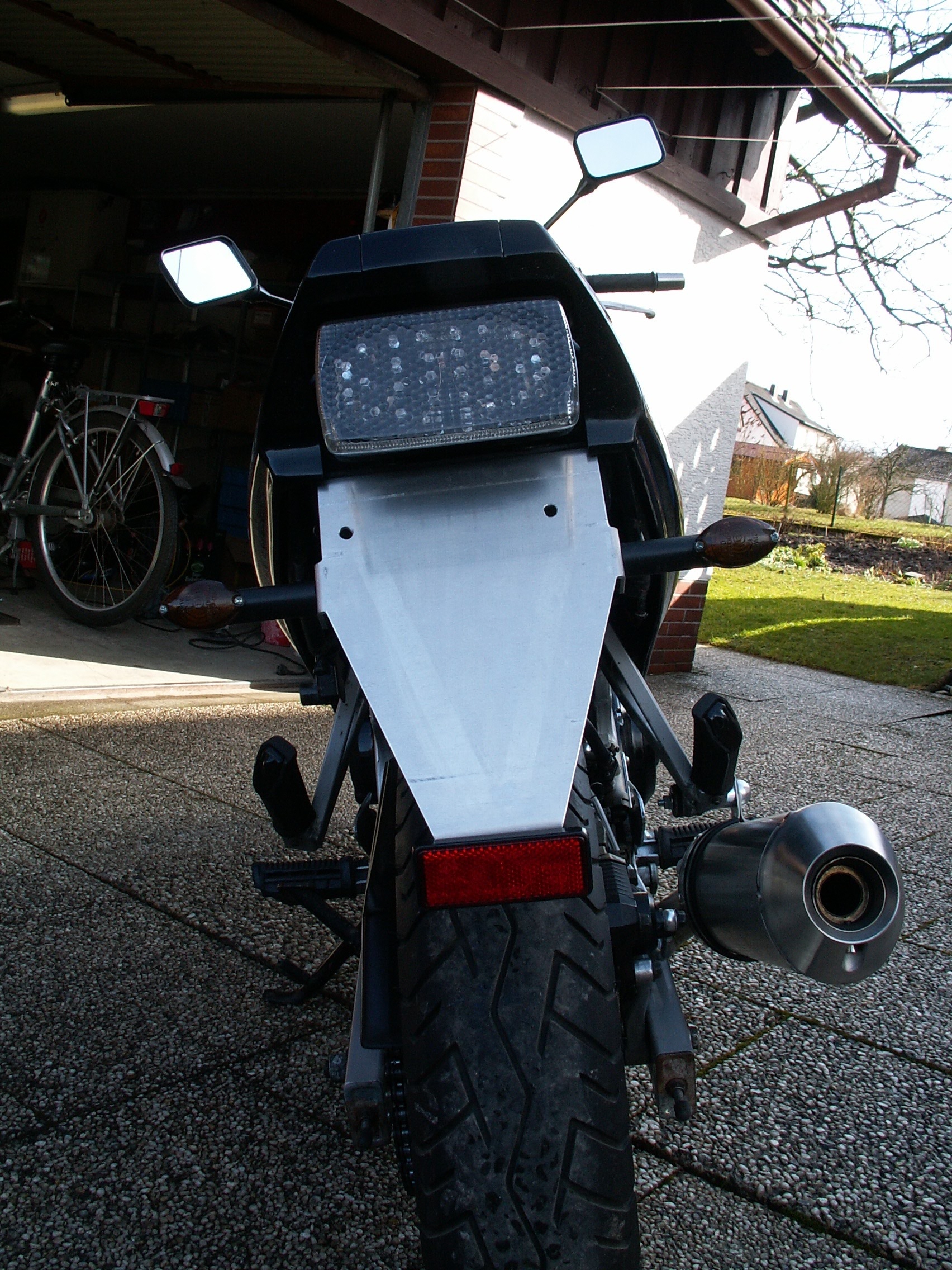

Interessent, zugleich aber auch lustig, ja werd es mit dem Seil festmachen, das dann aber aus dem ach so tollen Edelstahl ^^
danke für die Infos.
So hier mal im montierten Zustand
gruß
Lukas
