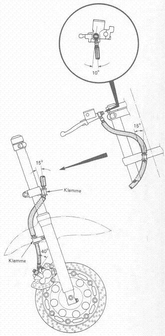

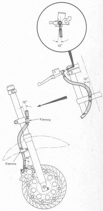

In der Lenker ABE könnte das mit der Bremsleitung drinstehen.
btw: warum hast du die Leitung nicht so verlegt, wie die originale?
So wie das jetzt hingepfuscht ist, bleibst du noch irgendwann irgendwo damit hängen.
Also nochmal ab die Leitung und nach der unteren Klemme zwischen die Gabelholme und dann hoch zum Lenker.
