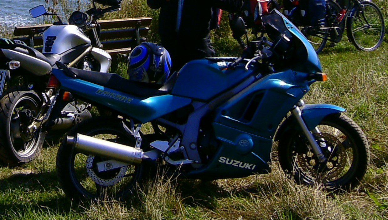

sicherlich gibt es auch hierzu schon irgendwo nen Thread, aber ich habe bisher nur den Umbau andersrum gefunden. Ich besitze eine Ltd. Edition Bj. 97, also ein Modell, das schon ab Händler mit einer Vollverkleidung von Five Stars ausgerüstet war. Vor allem der Spoiler hat schon einige Vibrationsrisse und auch die Seitenteile sind nicht mehr so schön anzusehen, so dass ich am Überlegen bin meine GS auf Naked "zurückzurüsten".
Kann mir jemand sagen, ob ich hierzu außer Lampe & Halterungen noch mehr Bauteile brauche? Müssen es unbedingt Originateile sein oder gehen auch welche mit e-Nummer aus dem Zubehör (ebay, Motoso, etc.)? Gibt es sonst noch etwas zu beachten? Danke im Voraus.

Im Endeffekt brauchst du nur eine Lampe und Halter dazu.
Zubehör oder Original ist Egal.
Bei Zubehörlampen unbedingt drauf achten, dass diese als Vollwertige Scheinwerfer gelten und nichtnur als Zusatzscheinwerfer zugelassen sind.

die vvk komplett abbauen inkl halter etc,
dann einen scheinwerfer kaufen louis polo gibts ab 40 euro aufwärts was,
halter maximal 20 euro
und die kabel (elektrik) die zur vvk gehören kannste alle mit abmachen
oder du machst doppelscheinwerfer dann wäre dies hilfreicher da gleich für 2 lampen den
kabelbaum hast

Die Spiegel hab ich schon vor längerer Zeit gg. normale am Lenker ausgetauscht - wollte gern mehr als die eigenen Arme sehen
Nach dem Rückbau würde ich die VK verkaufen, aber wie gesagt, der Bugspoiler hat an den beiden unteren Befestigungspunkten bereits Vibrationsrisse. Außerdem kann ich auch noch kein Termin nennen
Die Farbe ist ein blaugrün.
